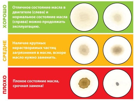

Сообщение от asht53 Посмотреть сообщение
Как же все таки определить поддельное масло или нет?
Больше должен волновать вопрос, масло обладает необходимыми свойствами или уже нет. Можно проверить на "коленке". Вынимаете щуп и калю масла наносите на бумагу похожую на промокашку. Если масло "работает", то на бумаге будут достаточно равномерные, однородные разводы. Если в центре образуется темная, плотная, не растекающаяся капля, а вокруг более светлые разводы, то масло изменило свой химический состав и потеряло свои свойства. Требуется срочная замена.

Сообщение от Olejek Посмотреть сообщение
