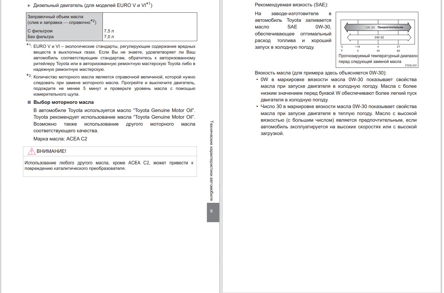

Счастливые европейцы))). А у нас как всегда. Когда в 15м у нас пошли тойоты с дизелями 1GD-FTV, то производитель рекомендовал 0W30. Очень скоро пошли жалобы на жуткий угар, а кто за уровнем масла не сильно следил, столкнулся с поломкой мотора. Пришлось тойоте рекомендации менять - 5W30, как и на прежней модели.

Счастливые европейцы))). Когда в 15м у нас пошли тойоты с дизелями 1GD-FTV, то производитель рекомендовал 0W30. Очень скоро пошли жалобы на жуткий угар, а кто за уровнем масла не сильно следил, столкнулся с поломкой мотора. Пришлось тойоте рекомендации менять - 5W30, как и на прежней модели.
Все Тойоты в России оснащенные 1GD-FTV сразу же шли Евро-5. И для них предпочтительнее 0W-30. Было и есть.
Евро-4 было когда ставили 3-х литровый дизель 1KD-FTV и для для таких моторов последние несколько лет перед прекращением выпуска официально было рекомендовано 5W-30. Но 99% лили и льют в него только 5W-40.
