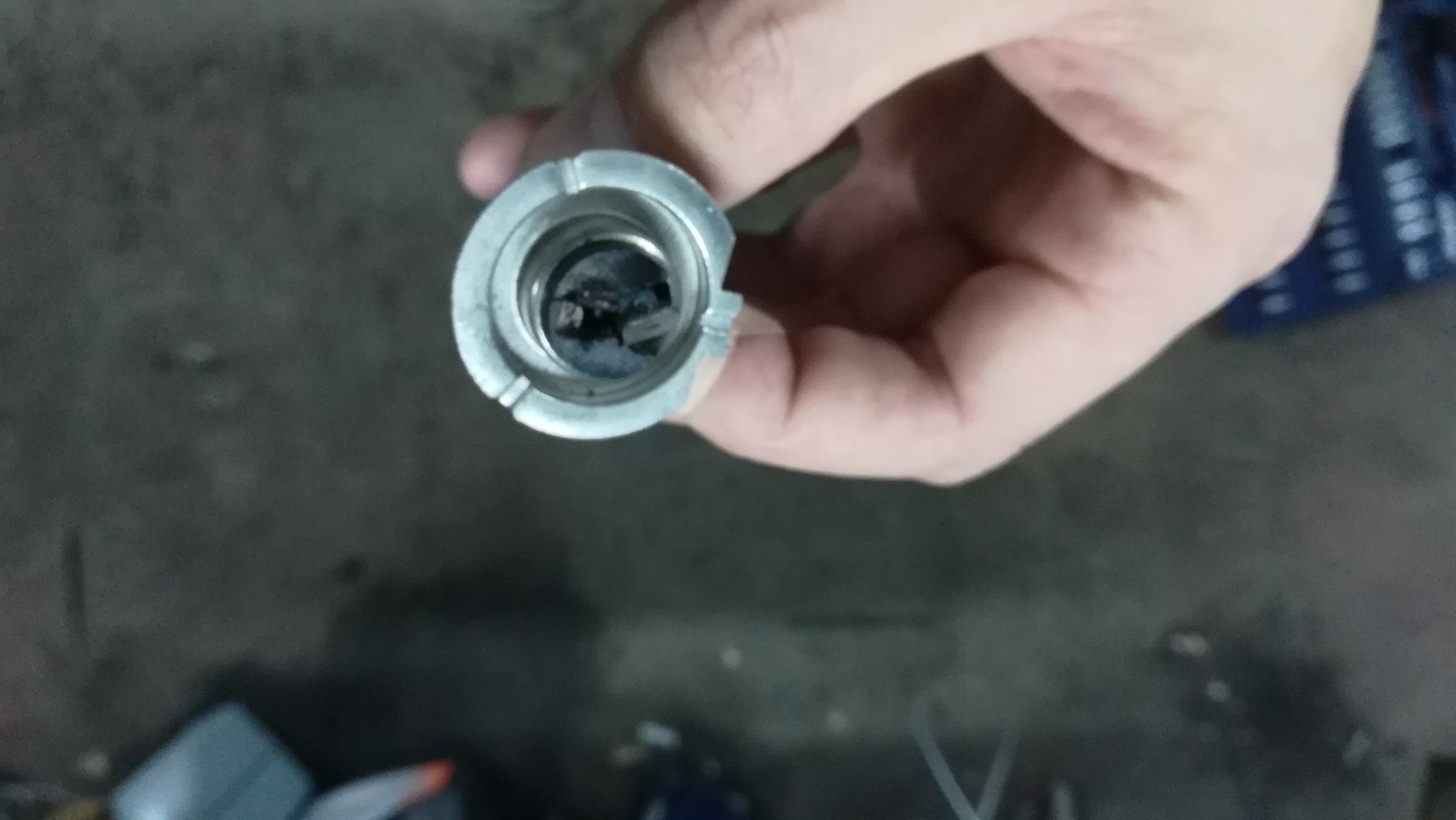

.... В фаре откусил концы оплавившихся проводов, подходящих к лампе ближнего света (к слову сказать лампа тоже оплавилась и один из двух контактов вообще выпал ) и припаял к ним новый разъем. Единственный момент, когда было "совсем не смешно" , это когда для проверки работы "восстановленного" ближнего света подцепил разъем к фаре и включил ближний свет, а она не загорелась ... Хорошо, что есть друзья, сразу направили взгляд на предохранитель, и действительно, был перегоревший, поменял, всё заработало ......
А какие лампы ближнего стояли ?

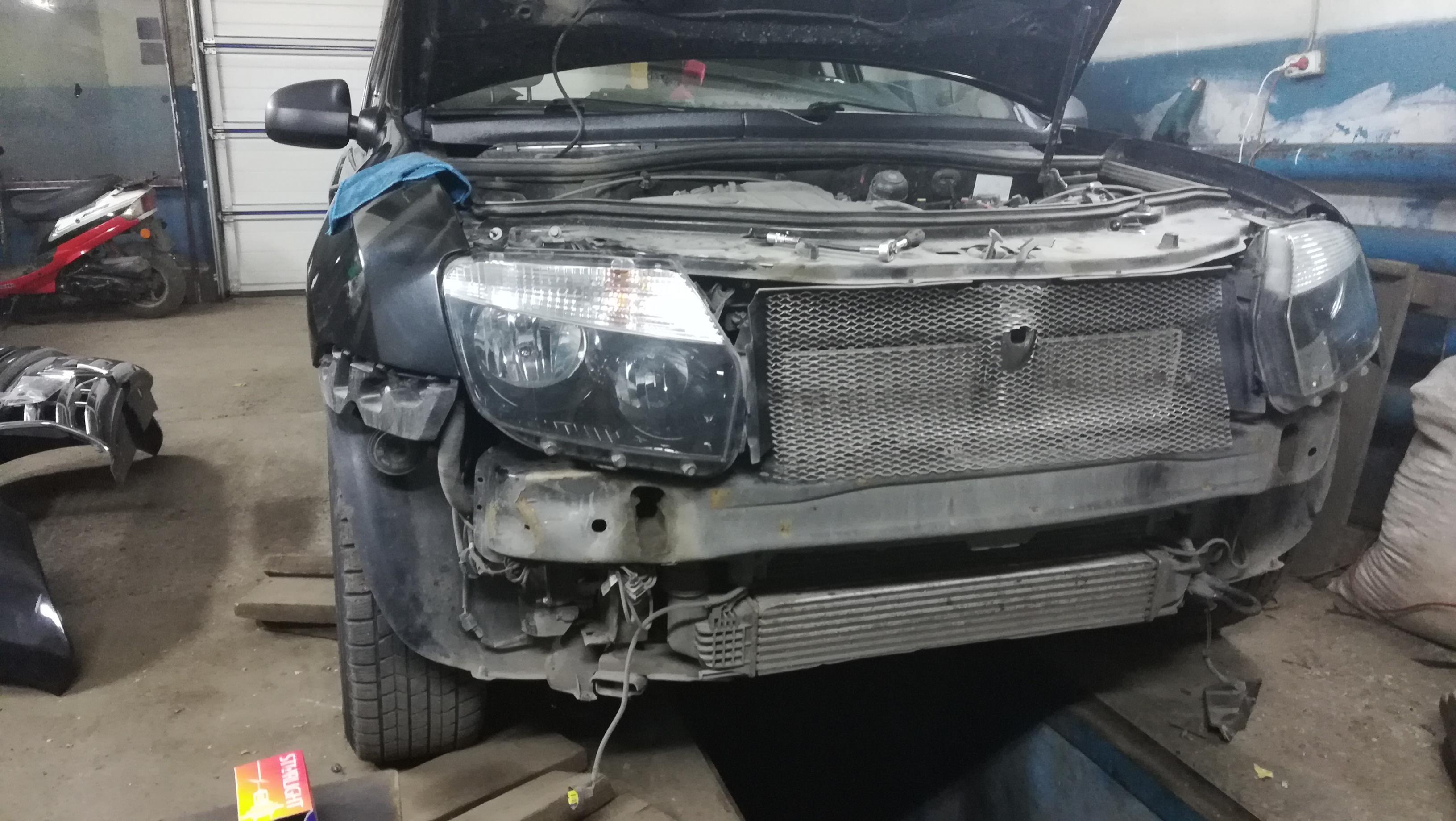

Сообщение от andimorgan
Tony,раз уж снял бампер, нужно было и радиаторы помыть с химией!
Думал об этом конечно, радиаторы осматривал, "степень засранности" оказалась совсем не велика, поэтому посчитал, что нет с этим проблем ... А если вдруг что захандрит, так навык снятия бампера уже есть, 13 винтов - 7 минут и всё готово
Что я параллельно сделал, так это перенес (закрепил винтами и хомутами) сетку на бампер)) Она просто была прицеплена проволочкой к центральной части "телевизора" на фото машины без бампера это видно. Это официалы так работают ...

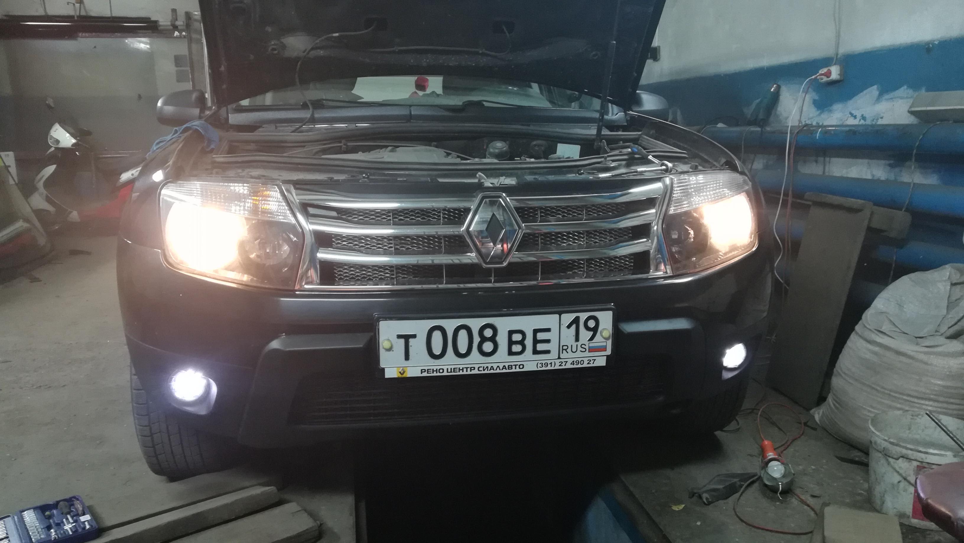

Сообщение от Борян
Для более продолжительной работы ламп ближнего нужно ДХО внедрять, можно ещё на ближний свет поставить контроллер плавного включения и выставить не полный накал (но это уже скажется на качестве освещения)
Блин, лампу смотрел, фотал даже, но всё что на ней было написано это "longlife",
но это точно не PHILLIPS, не OSRAM...
По поводу ДХО - они стоят у меня вместо туманок... Не знаю как к этому относятся другие Дастероводы , но мне нравится и как они выглядят, и то что с включенным ближним светом ездить не приходится.

А мощность какая была, есть информация ? Не спроста провода поплавились же ...

Сообщение от Борян Посмотреть сообщение
По параметрам лампа была подходящая, мощностью 55 Вт, а поплавилось всё потому что, когда менял лампу с использованием медицинских зажимов, не был обеспечен хороший контакт лампы с разъемом.
