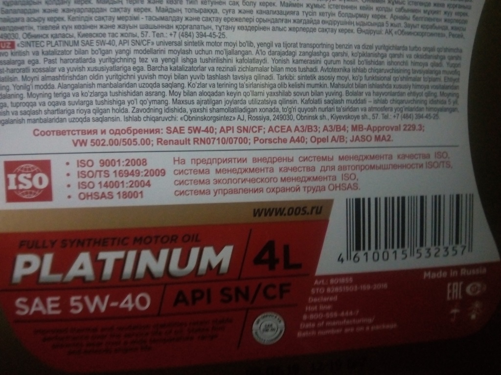

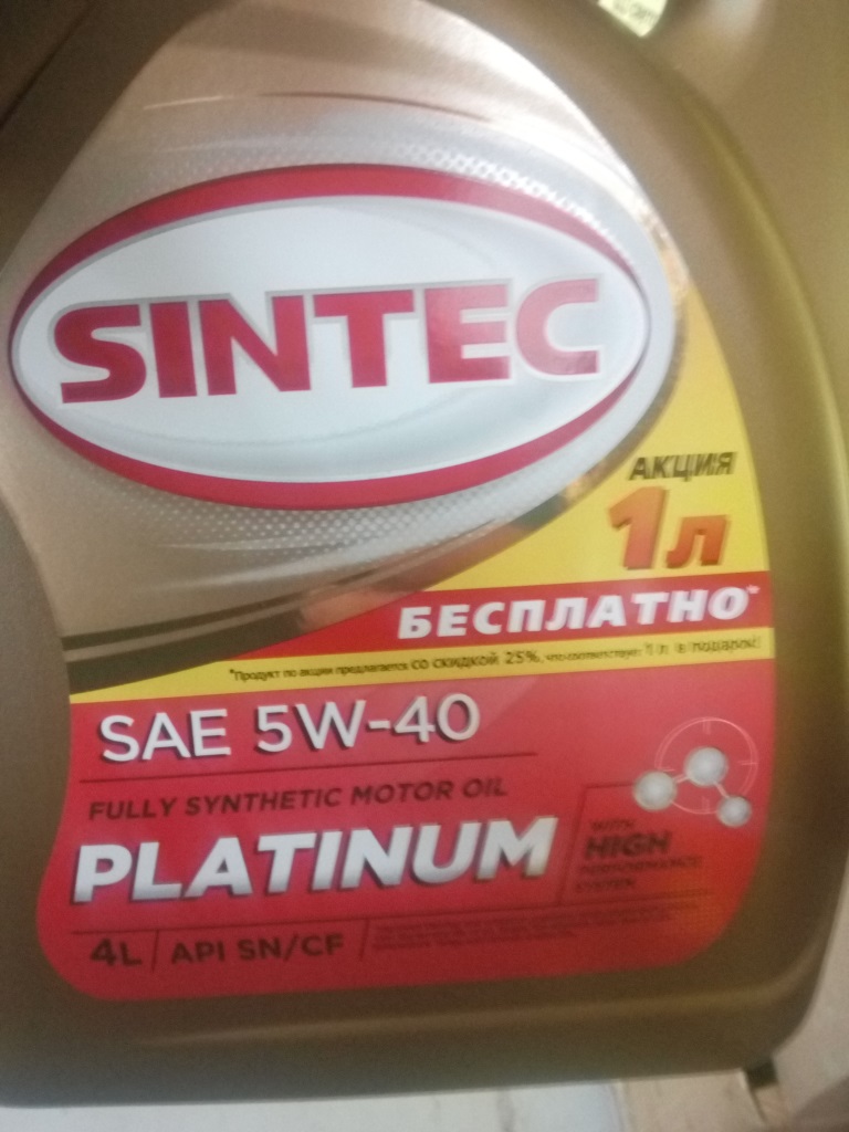

Ну Вот не удержался, взял обнинское. Попробовать.
ID:	122659 Нажмите на изображение для увеличения
Канистра ровная, не мятая , как у эльфа, 616 рэ все таки...)))
Даже молибден туда не забыли положить, для особо страждущих.
Кто что скажет?
