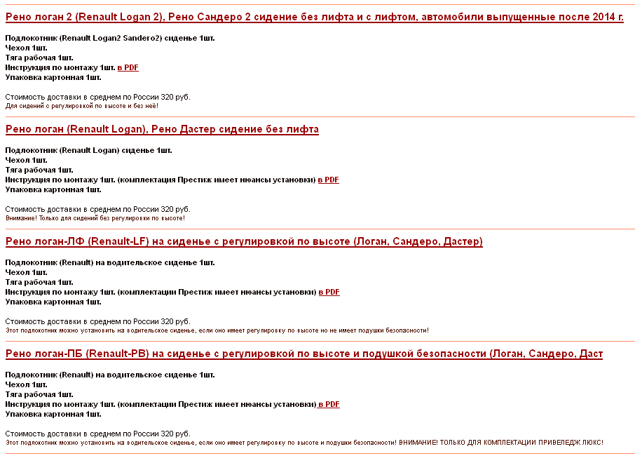

А у нас на рестайле не Логан2 сиденья? Может этот подойдет?

Сообщение от AlekseySG Посмотреть сообщение
Все подлокотники на РЕНО одинаковы, крепления разные, форма кронштейна тоже, я так раз уже ошибся - подлокотник один к одному кроме формы кронштейна и отверстий.
А на этом же сайте дасторовский найти не судьба? Покупаете и ставите. Зачем от Логана смотреть?
Одно но! Если Ваш рост не выше 180, то этот подлокотник будет не очень удобен.

Сообщение от aca300
Ткните носом если не трудно, сам найти не смог. То что есть "Не совместим с после РЕЙСТАЙЛИНГОВЫМ Рено Дастер 2015"

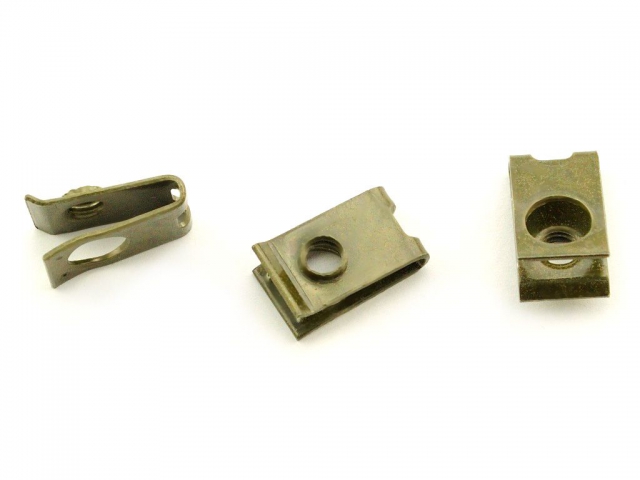

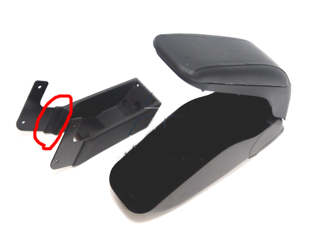

В пятницу установил подлокотник breckner bk87002. Огромное спасибо dima1968 за подарок в День рождения, так уж совпало!! Дастер, фаза 2, люкс. В принципе, началось всё как в шапке темы: разобрал всё без проблем, вставил железку и отодвинул назад до совмещения отверстий. Единственное, пришлось сжать немного кронштейны с боков, не входили в тоннель. А проблемы начались позже - этого в шапке нет, автор не ставил туннель. Во-первых, не печатайте и не вырезайте шаблон - на рестайл не подошёл примерно на сантиметр по всем отверстиям Сверлите по месту - хорошо основание сплошное, всё им закрылось, но осадочек остался (машине то 2 месяца..) Во-вторых, решил попробовать привернуть подлокотник без тоннеля, примерял - родной крепёж оказался полным хламом. Решил проблему кординально: высверлил это подобие наварных круглых гаек из железяки, рассверлил до 6мм и надел вот такие крепёжные скобы от ВАЗа Нажмите на изображение для увеличения
ID:	91153 Подошли практически идеально, стОят копейки. Соответственно родные болты заменил на торксы под 6ку, длина резьбы 15мм. В-третьих, чуть не сошёл с ума, когда устанавливал подлоконтик в сборе с основанием на тоннель. Мало того, что не совпали отвертия в самом тоннеле (писАл выше, рассверливал по месту), так ещё и чтобы совместить их с отверстиями в кронштейне надо прижать конструкцию сверху с диким усилием!! Пришлось даже срезать резину изнутри основания, упирается в окантовку подстаканника Нажмите на изображение для увеличения
ID:	91155 Короче, провозился я с установкой часов 5. И ещё одна ложка дёгтя - основание подлокотника видимо попалось мне с браком - Ещё при распаковке заметил, что ножки как-то странно изогнуты. Но тогда подумал на конструктивную особенность, уже на машине это выразилось в смещении всего подлокотника вправо на пару см - при подъёме крышки или всей головы наверх натирает сидушку пассажирского сиденья блин Пытался регулировать, бесполезно.. Из положения выхожу надавлмванием на бок. поддержу кресла от себя, тогда не мешается. Правда поднимать буду редко - ремни пристёгиваются нормально, ручнику тоже не особо мешает, а для всякой всячины места в Дастере хватает, мне по-крайней мере..
Теперь об удобстве пользования - ребят, это того стоит!! Передачки включаю двумя пальцами, высота идеальна, металлическое основание рулит, стоит как вкопанный. Повторюсь, ремням не мешает, ручник ставлю-снимаю тремя пальцами: большим и средним снизу по бокам, указательный на кнопке, вполне удобно Короче говоря затраченные усилия полностью оправдались, теперь езжу кайфую. Ещё раз спасибо Дмитрию за такую необходимую в машине вещь!!!

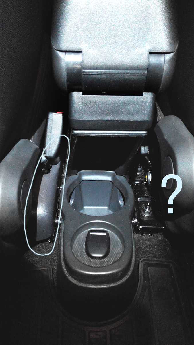

Пс ребят, во время установки из механизма ручника выпали две такие скобки Нажмите на изображение для увеличения
ID:	91154 не запомнил где стояли. Просвятите пожалуйста.. Всем спасибо за внимание

---------- Добавлено в 11:21 ---------- Предыдущее написано было в 11:13 ----------
Сообщение от metr 63
Они надеваются на тросовую планку ручного тормоза (у меня отличается от наФото8), чтобы не выскочили концы тросов идущих к тормозам.

....ещё одна ложка дёгтя - основание подлокотника видимо попалось мне с браком - Ещё при распаковке заметил, что ножки как-то странно изогнуты. Но тогда подумал на конструктивную особенность, уже на машине это выразилось в смещении всего подлокотника вправо на пару см - при подъёме крышки или всей головы наверх натирает сидушку пассажирского сиденья блин Пытался регулировать, бесполезно..
Вот фотография, сделанная с заднего сидения Нажмите на изображение для увеличения
ID:	91345 Отчётливо видно смещение основания подлокотника в верхней его части вправо. При покупке Breckner BK87002 проверяйте этот узел на симметричность внимательнее, видимо не я один мог так попасть
Пс коллеги, у всех отсутствует заглушка на пассажирском сидении, которая на водительском обведена? Ещё один пунктик от рено??

Звонил в Аламар, сказали попробовать подлокотник от Рено Логан 2 вроде должен подойти.
Говорят машина редкая, не спрашивают, будет спрос будут и подлокотники. У них проверить возможности нет.
На самом деле странно, ведь он намного лучше (и дешевле) штатного, неужели никому не нужен...
Есть кто из Тольятти на рестайле привиледже 2015? Если не трудно заехать в Аламар выяснить подходит ли от от Рено Логан 2.

А зачем заежжать?? По-моему, на сайте всё абсолютно понятно Нажмите на изображение для увеличения
ID:	91362 От логан 2 не подойдёт точно. От просто логана на экспрешн, ЛФ на дастер с лифтом без подушки - ваш случай, ПФ на люкс с подушкой и лифтом. Спишитесь с ними, уточнят информацию..
