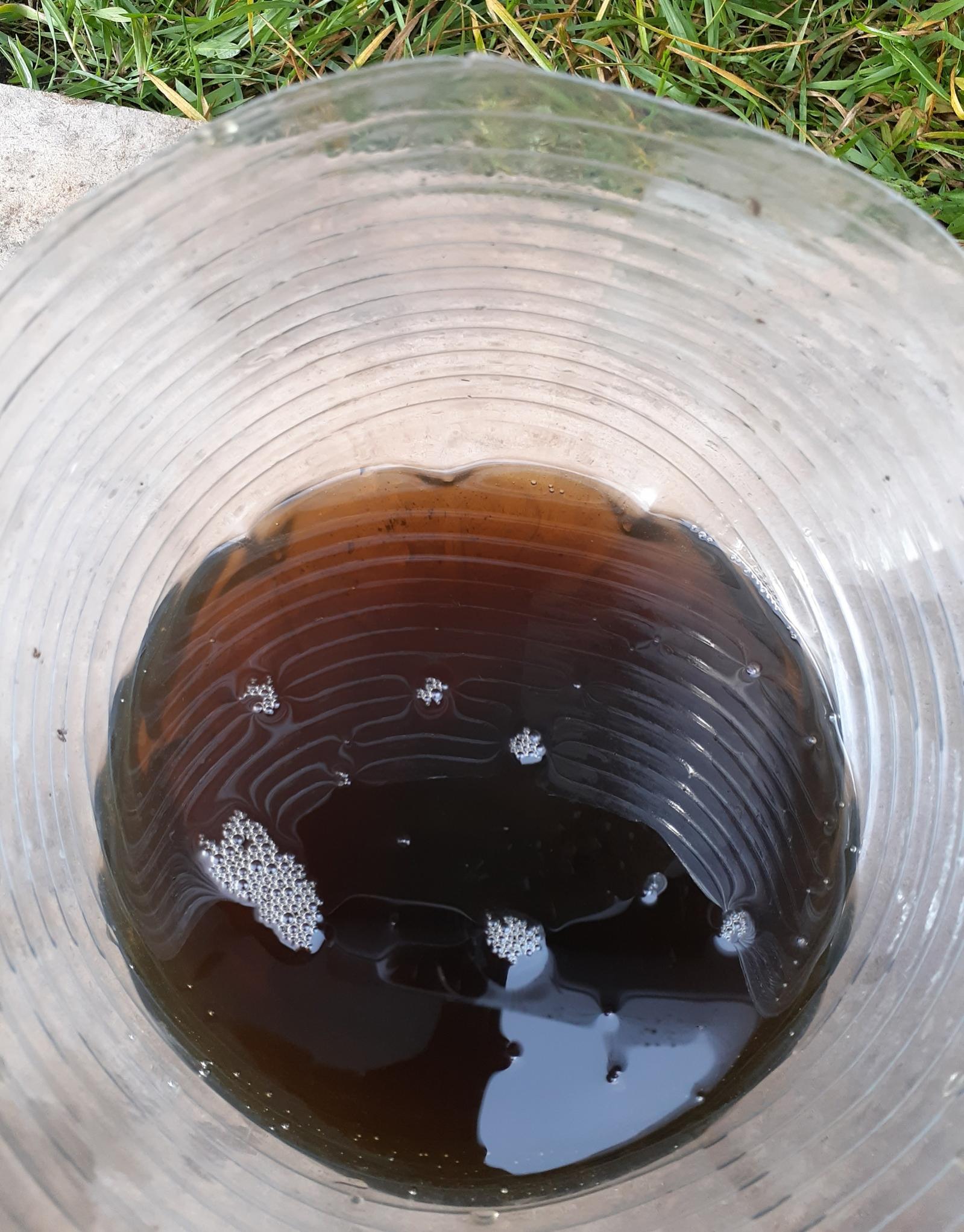

В заднем мосту менял дважды на Motul Gear 300. Впервые через 29 000 км пробега, второй раз еще через 90 000 (на 119 000 км и еще 4 года).
Ничего криминального не увидел. Как выглядело Motul через 4 года и 90 тыс.км, видюшки ниже.

поменяй, расскажешь сообществу, что стало с заводским маслом за 200к пробега. Обычно все меняют раньше, многие на пробеге 10 000км-после обкатки.
поменял. Слитое масло в хорошем состоянии и объем его что надо. Мастер который со мной присутствовал при замене, а он работает у официалов, сказал что масло уже менянное))))Хотя кто же его поменял, если на машинке только я ездил, и я бы точно знал если б менял

Купил дастера с пробегом 90000. Поменял все масла в трансмиссии. При 140000 недавно менял снова. С МКПП после 50000км слилось масло, по внешнему виду и запаху от такого же свежего практически неотличимое. Масло ZIC G-FF 75W-85. Синхронизаторы должны же хоть немного изнашиваться, но масло абсолютно прозрачное.
В МКПП чаще чем через 100 000 км менять масло смыла нет. Я буду менять на 200 000 км ( как менял на логане)
