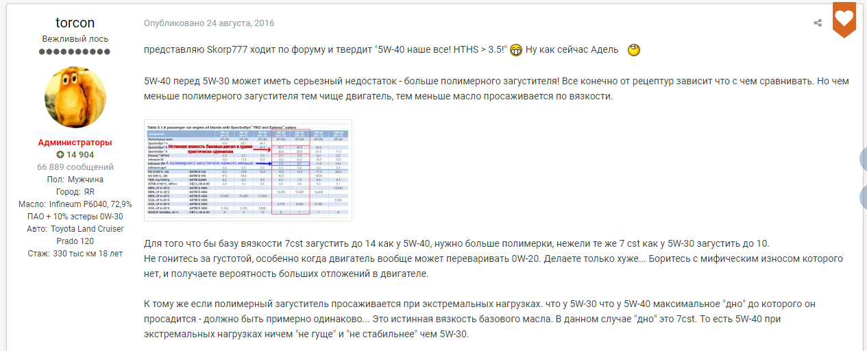

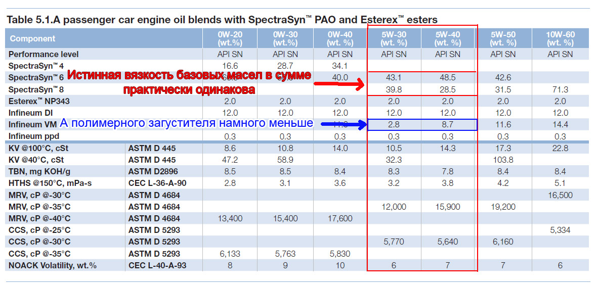

Ойл-клуб говорит, просадка масла 5х 30 и 5х40 по HTHS при экстремальных условиях до дна 7cst, будет одинаково..
То есть, вообще масла с наличием полимерного загустителя использовать смысла нет, коли уж он так бесполезен?
А если серьёзно, то, судя по уточнениям Торкона, это будет так только в том случае, если вязкость базы, её свойства, а также полимерный загуститель будут одинаковыми.
Ну и, в любом случае разжиженное топливом масло просядет сильнее, чем свежее.
