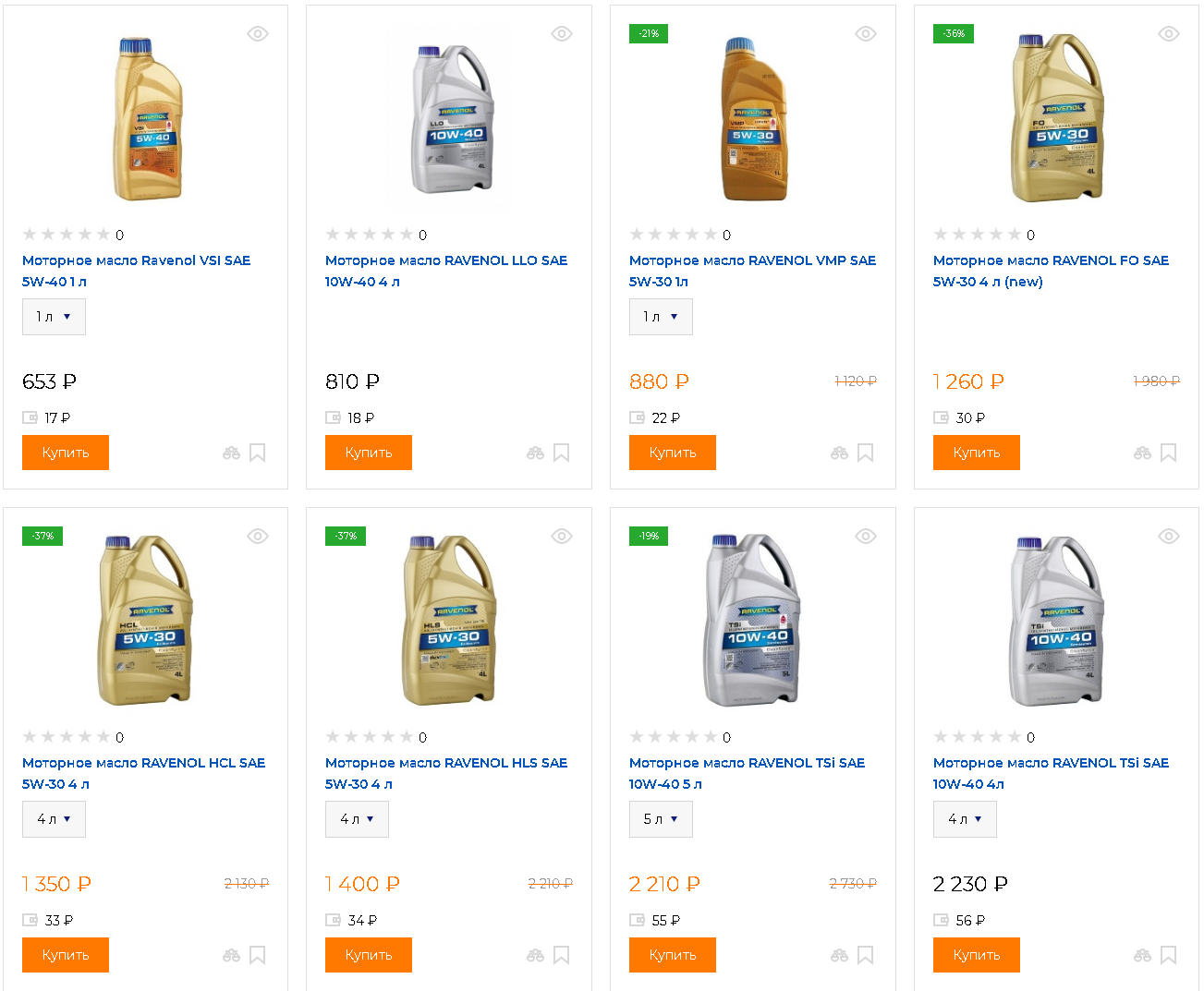

Автомобиль: Duster,Privilege 1.5d,2017г.
Re: Масло для Двигателей Рено Дастер (Renault Duster)
VaDukE
что скажете насчет такого?
было по 1050р за 4л на распродаже
Ну не знаю, Равенол по такой цене скорее всего подделка, мне его дилер предлагал за 2500руб(вроде такая же канистра). Ну не может оно столько стоит, хорошо если в ней Лукойл ...а если нет...

20.06.2019, 22:30
8605
kval300
Заблокирован
Регистрация: 10.09.2013
Сообщений: 6,786
7 мес. 3 нед. 6 д. 13 ч. 30 мин. 3 сек.
6925
Был(а): 26 фев 2025 19:19
Адрес: г.Ростов на Дону
Для гидрокряка нормальная цена. Не стоит более 1500 руб как и все гидрокряки +-300-500руб. И бренд не шибко крутой даже относительно Лукойла.

21.06.2019, 09:47

Вездеход64
Регистрация: 02.03.2018
Сообщений: 911
2 мес. 3 нед. 5 д. 15 ч. 58 мин. 5 сек.
720
Был(а): 29 апр 2025 19:21
kval300
Ну если скидка 500руб(1/3 цены) то что то вообще подозрительно...Лучше тогда точно Лукойл взять...

VaDukE
Регистрация: 08.05.2017
Сообщений: 598
3 мес. 1 нед. 1 д. 2 ч. 26 мин. 14 сек.
410
Был(а): 30 апр 2025 12:21
Имя: Вадим
Адрес: Уфа
Автомобиль: Prado 120
Вездеход64
магазин проверенный, часто там покупаю
https://www.onlinetrade.ru/catalogue...c1730/?selling
[]=1&producer[]=RAVENOL&price1=472&price2=5550&advanced_search=1& rating_active=0&special_active=1&selling_active=1& producer_active=1&price_active=0&typ_active=1&tip_ dvigatelya_active=1&vyazkost_sae_active=1&klassifi katsiya_api_active=1&obem_active=1&cat_id=1730
именно ravenol там не брал, но как-то shell брал для мотоцикла за 750р за 4 литра

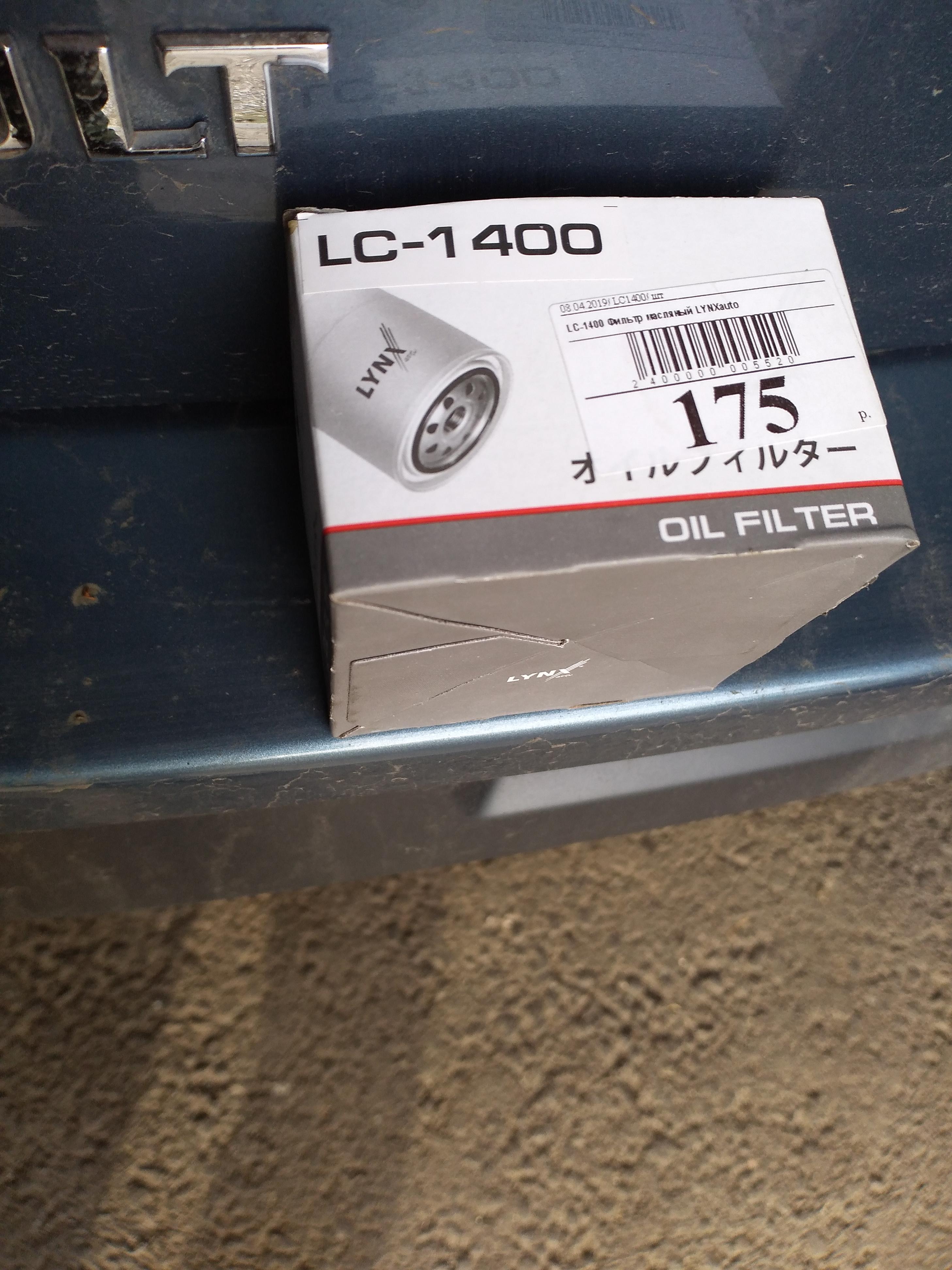

cnivavod
Регистрация: 28.08.2016
Сообщений: 33
3 д. 16 ч. 7 мин. 9 сек.
24
Был(а): 05 Янв 2025 19:52
Адрес: Томская область
Автомобиль: Renault Duster, Expression, 2.0, 4x4, механика.
А'лександр
Вот и я думаю так До этого пять лет Кобальт был, 5W30 лил пробежал больше сотни на юг три раза ездил, все нормально.
ТО-1 и ТО-2 делал у ОД, они лили ELF 0W40, ТО-3 сделал сам, залил 5W30, ELF. После 400 км. пробега, при утреннем запуске затрещали компенсаторы, не долго, секунду, две и дальше тишина. Так же заметил шум компенсаторов, при запуске , после 6-ти часовой стоянке на солнце. Кто что скажет?

Bizet
Регистрация: 13.06.2013
Сообщений: 4,692
1 г. 2 мес. 5 д. 23 ч. 11 мин. 16 сек.
7465
Был(а): 27 апр 2025 21:06
Адрес: В квартире
cnivavod
Интервалы замены масла? Марка масляного фильтра.

cnivavod
Сообщений: 33
24
Bizet
Первая замена масла 9000 км, вторая через 11500, третья через 11500. Фильтр японский, не помню марку, завтра сфотаю упаковку, (ещё не выкинул). Стиль вождения умеренный, бездорожья практически нет.

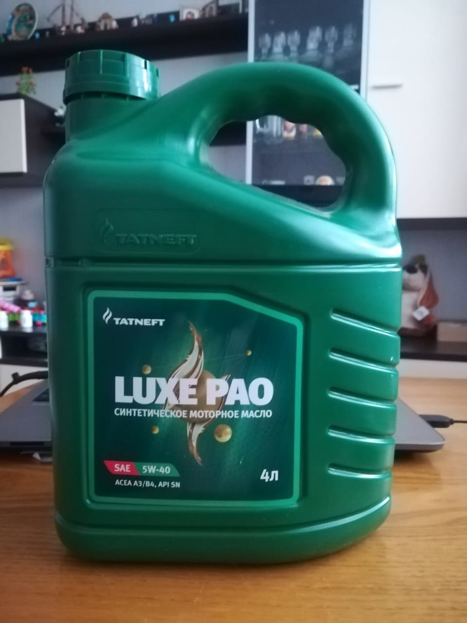

mario
Регистрация: 15.07.2012
Сообщений: 2,824
10 мес. 4 нед. 23 ч. 12 мин. 20 сек.
2393
Был(а): 30 апр 2025 20:57
Адрес: Таганрог
Bizet
, Очень интересует ваше мнение по данной марке масла Татнефть Luxe PАO 5W-40 (API SN, АСЕА А3/В4) и стоит ли его применять в дизельный двигатель?

Bizet
Сообщений: 4,692
7465
Адрес: В квартире
mario
Bizet
Лучше на "ты"
Сложно ответить не зная приоритетов для эксплуатации вашего авто.
Настораживает высокая зольность масла, которая нежелательна для моторов с непосредственным впрыском (склонность к образованию нагара на впускных клапанах), так и общие минусы ПАО.
В целом для экстремальных условий как высокие температуры, нагрузки, холодные зимы (условный тест на усилие прокрутки стартером очень неплохой) хорошо, а для спокойной эксплуатации пожалуй бы не стал такое лить т.к. минусы скорее перевесят.
Т.е. чип-тюнинг, тягание стройматериалов на прицепе, внедорожные покатушки, автопробег Кара-Кумы - Сахара тогда да, стоит. Если просто езда, то ИМХО стоит в сторону гидрокрекинга смотреть.
З.Ы. Но так масло подходит, однако раскроется только в жестких условиях эксплуатации, в противном случае отработает нормально, но в целом хуже, чем кряк.
