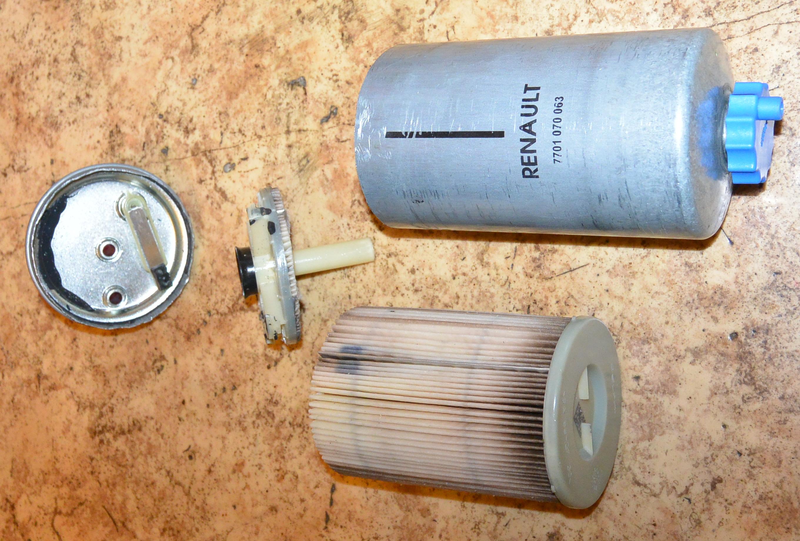

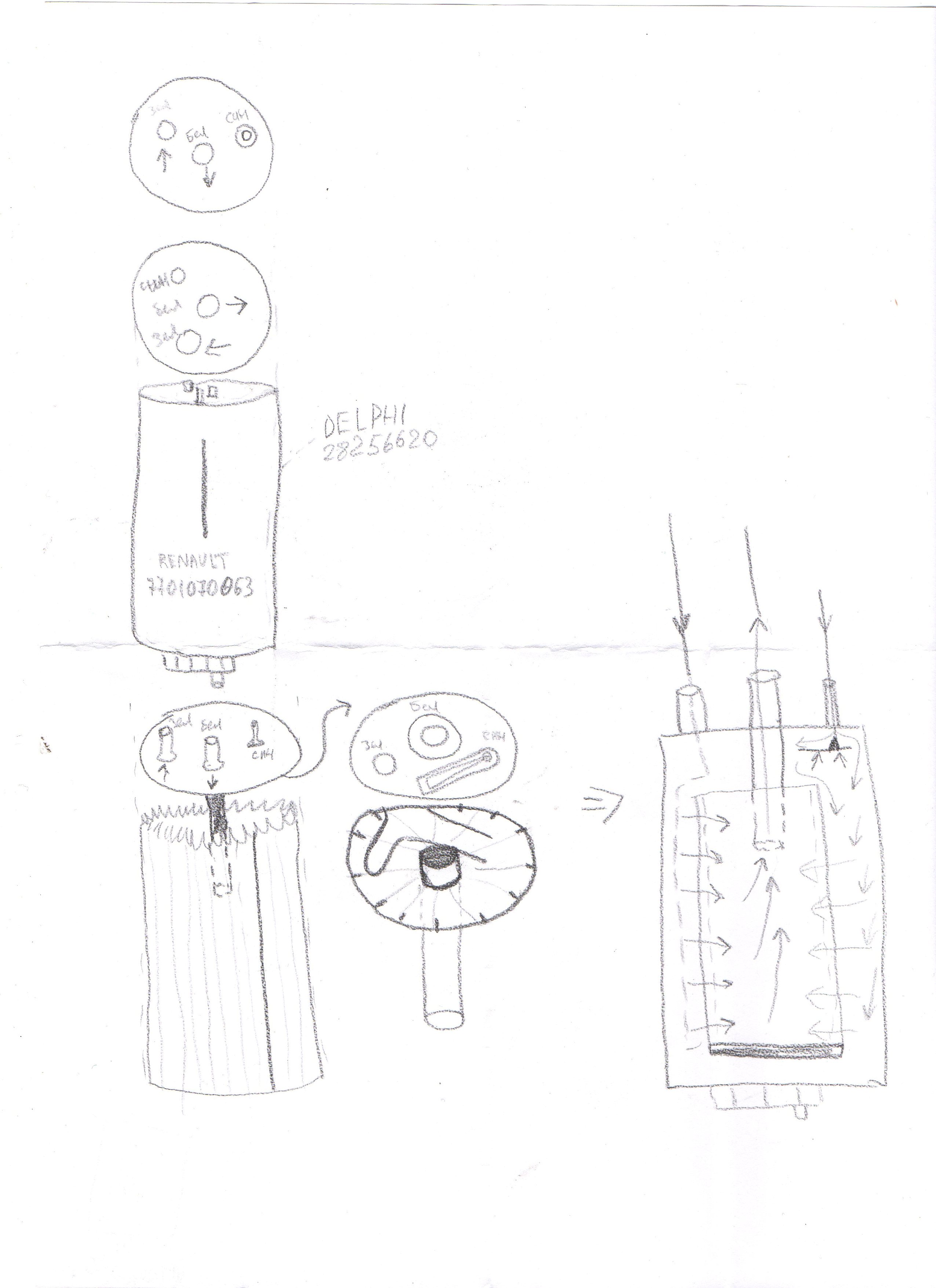

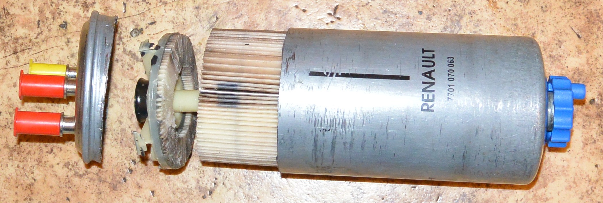

Сообщение от kostyastar Посмотреть сообщение
Но в ней топливо есть, оно никуда не утекает, тока пузырек разве что присутствует размером в 1.5 см, а вот груша мягкая постоянно
Я досконально в топливной не разбирался, не могу сказать точно что на что влияет, но из фильтра обратно в бак через грушу топливо не может стекать ИМХО ! Отверстие в топливном фильтре в которое поступает топливо от груши не имеет трубок внутри фильтра, трубку имеет лишь отверстие из которого топливо поступает в ТНВД !

Груша прям сильно жесткая и не должна быть. Моя проминается после стоянки.

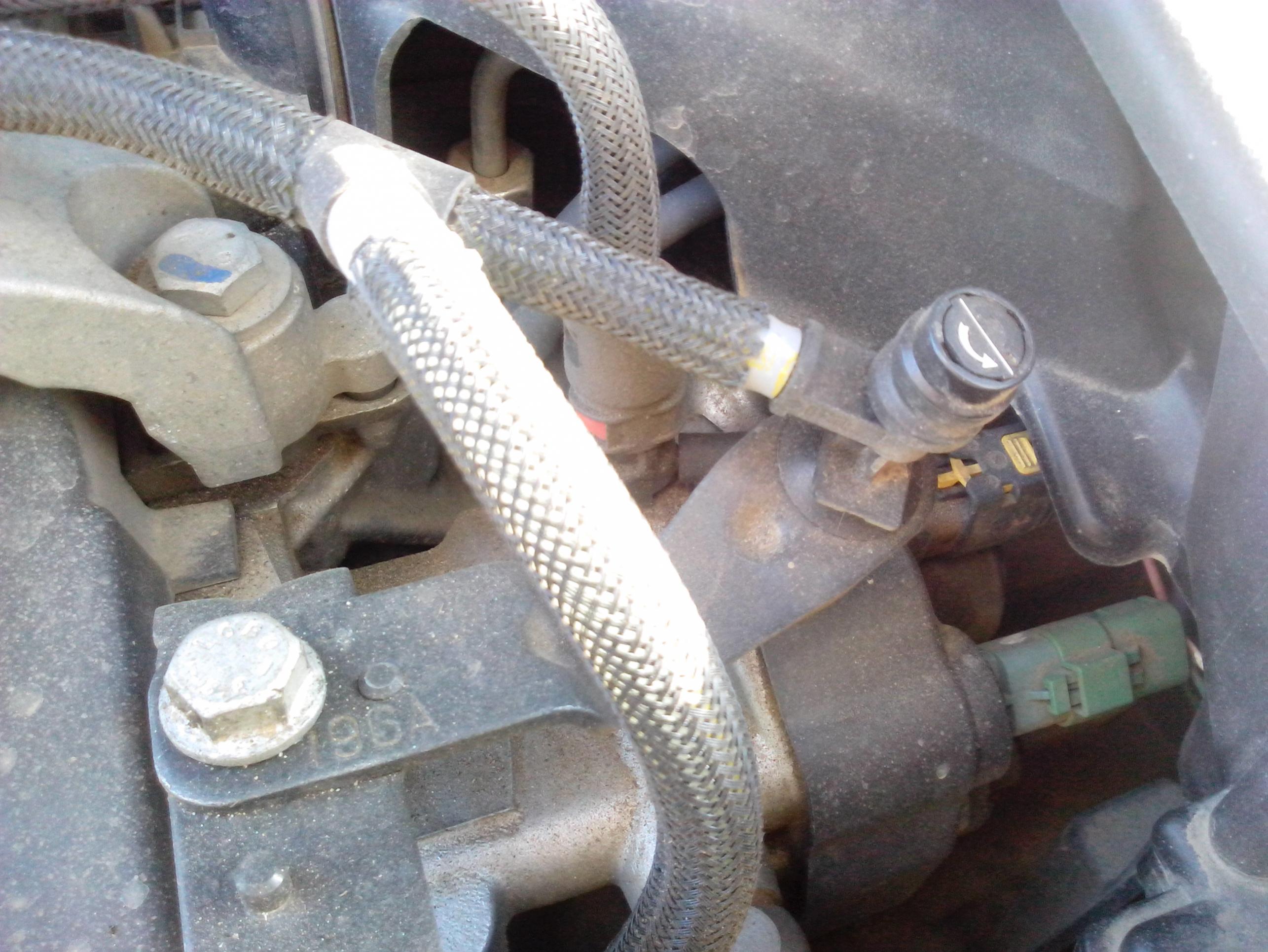

Обратка идет также с ТНВД, с красной фишкой, если снять штуцер со стрелочкой и прокачать грушей - воздуха в трубке от фильтра к ТНВД станет меньше?

kostyastar, на фото клапан для стравливания воздуха из системы....забейте на эти пузырьки, не мешайте машине работать....
У всех эти пузырьки бегают по топливной.
