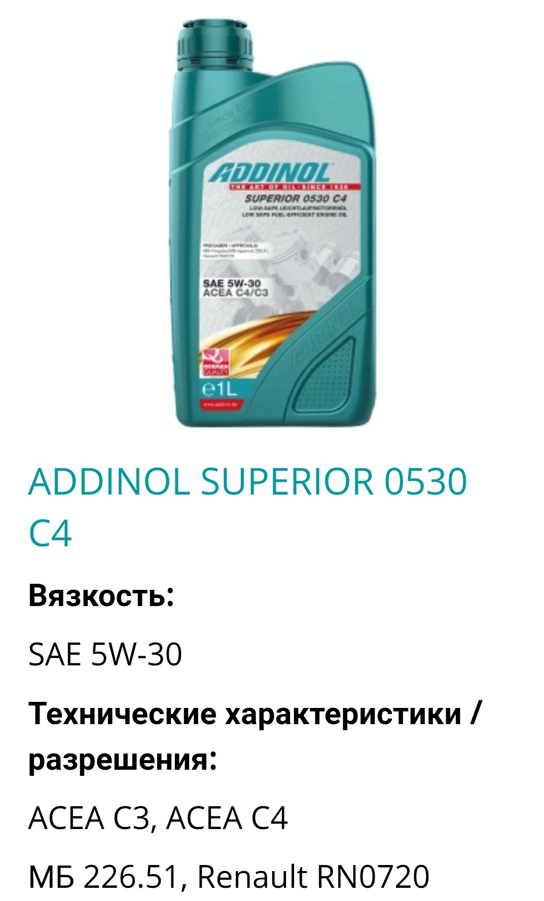

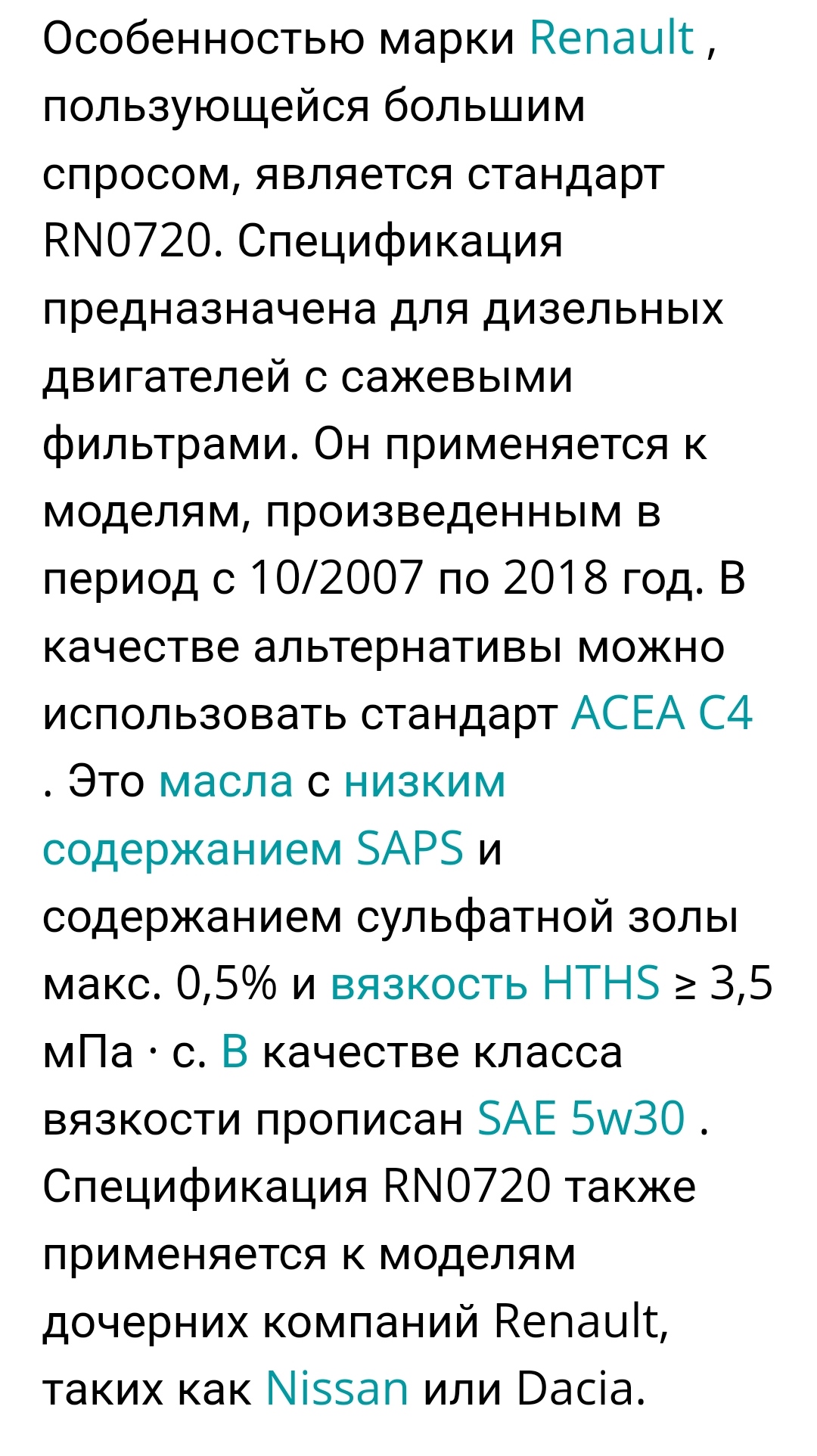

Да забудьте про АСЕА, Лейте именно реношный стандарт RN0720. Так как для РФ оставили старый дизель с евро5, то ничего собственно не изменилось. А как мы видим например по маслу на фото, то это АСЕА С3, С4

Сообщение от hesburger
А в мануале наоборот написано.
И с реношным стандартом выбор масел ограничен, а по ACEA огромен.

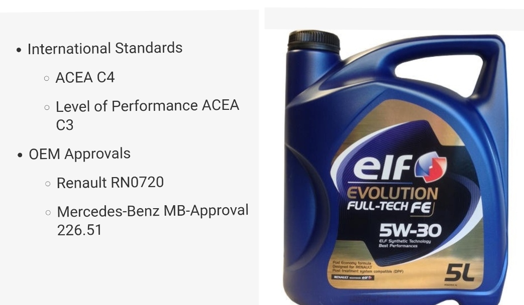

У нас оно лукойловское, премиум нет.
А чем он хорош, в сравнении с другими?
Тем что он С4, а по инструкции С3 надо.
А чем плохо то же Несте про 5-30 С3?
Кастрол не лучше и не хуже остальных. Просто он рекомендован и всё.
Эльф как мы видим на фото, С4 уровня С3. Так что вполне подходит как и раньше.
Несте Про 5w30 имеет АСЕА С2/С3 и стандарт Renault RN17 RSA, что так же не очень то и подходит для К9К
В чем не подходит?
RN17 RSA*— специально разработана для тяжелых климатических условий эксплуатации, а также подходит для высокопроизводительных двигателей RENAULT Sport и Alpine.
