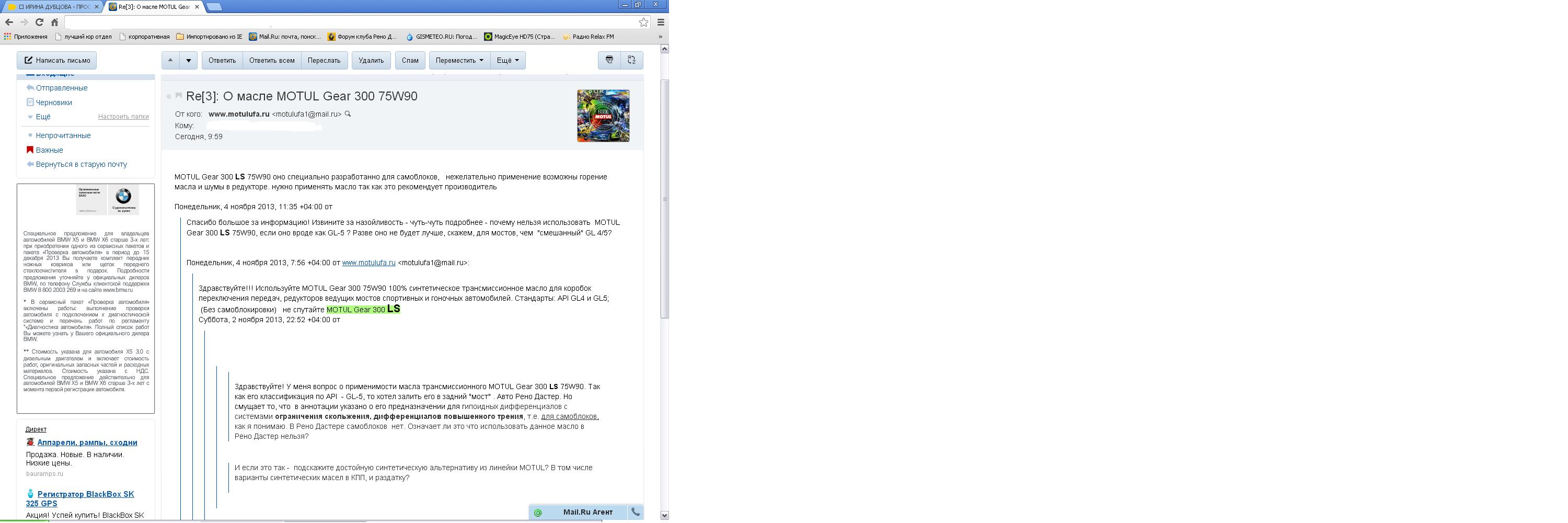

В силу своей неуемной любознательности и желания получить неопровержимые доказательства своей правоты или неправоты опять пошел проторенной дорожкой и направил запрос ОД Motul в г.Уфа по поводу применимости Motul Gear 300 LS SAE 75W90 .
Переписка - во вложении.
Таким образом, вынужден признать правоту тех кто отговаривал от Motul Gear 300 LS SAE 75W90  .
