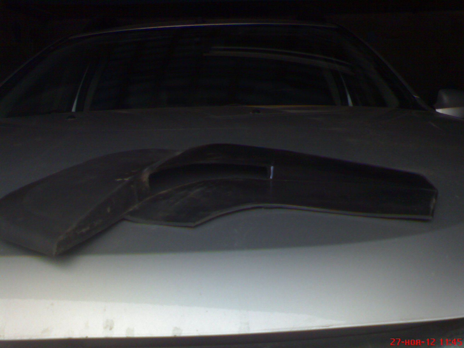

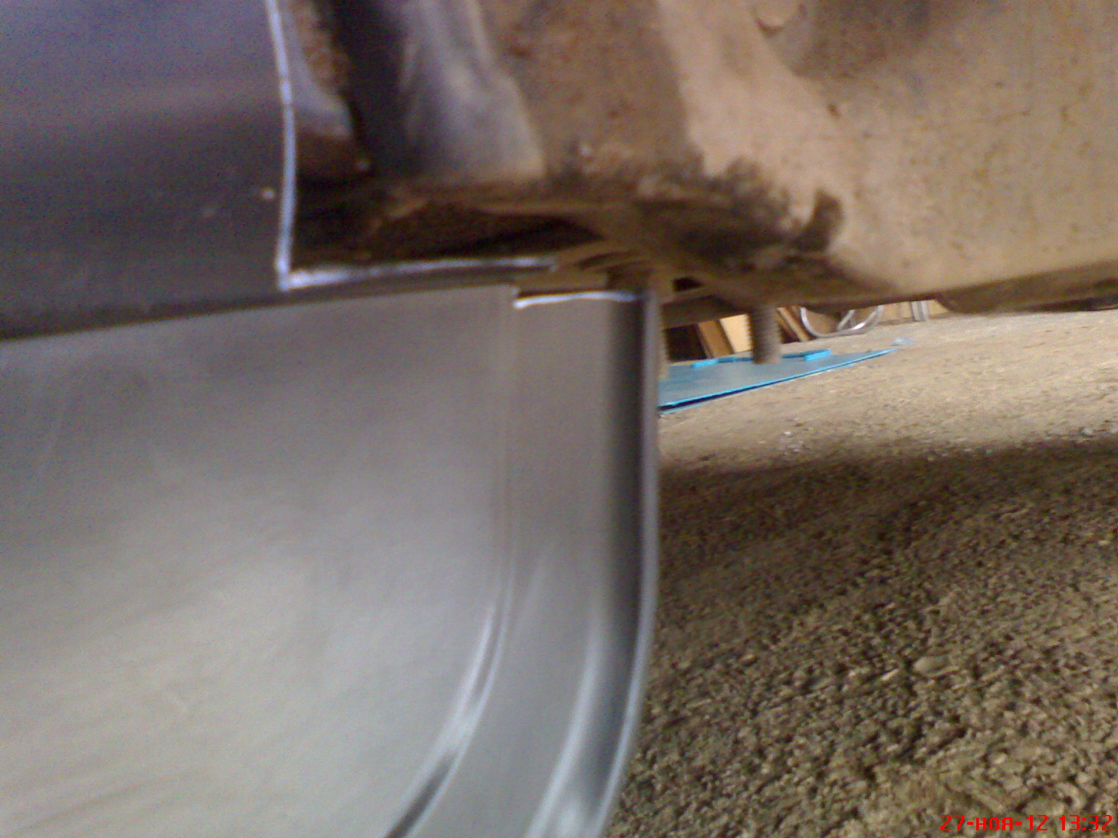

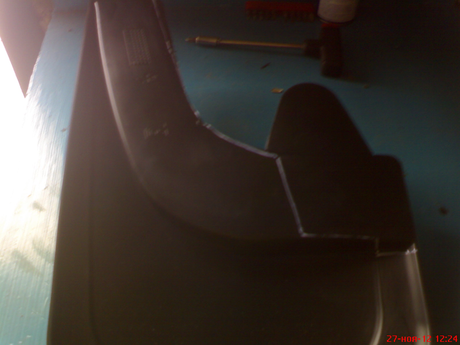

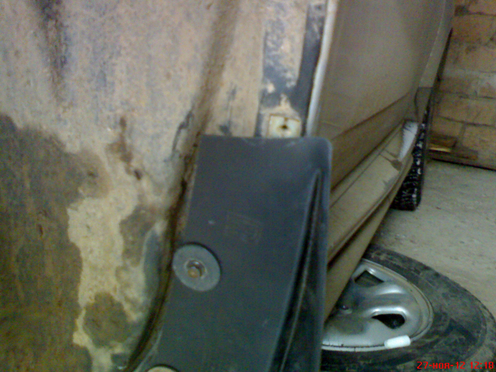

Вчера установил передние Элегант-4 ( взял на авторынке за 800руб.) Колеса обязательно надо снимать. Первая проблема с которой столкнулся: один саморез не выкручивался, а прокручивался вместе с пластиковой вставкой. Решил проблему так - обрызгал это место Вэдэшкой и перекинул фронт работ на др. брызговик. Подгонял первый брызговик долго, около часа. Прорезь посередине сделал. Верхний срез брызговика упер в саморез от локера ( вырезал треугольный паз) растянуть выше в холодном гараже было проблематично. Лопухнулся при выборе диаметра пробойника, взял 7 мм. (большеват) и при установке дальняя часть брызговика ушла вниз. Поэтому вырез дальнего угла получился бессмысленным. Понравилось что материал Элеганта-4 легко режется-обрабатывается. За фото строго не судите, делал старым телефоном. Вот как-то такой "первый блин"

На втором фото видно что верний угол брызговика торчит на 1 см. Следующий брызговик ( рено сподобится или вездесущие китайцы) должен в этом месте продолжится параллельно вверх до встречи с изгибом крыла. Элегант - 4 внешний вид Дастера абсолютно не портит, даже , я считаю, подходит к его утилитарному стилю.
