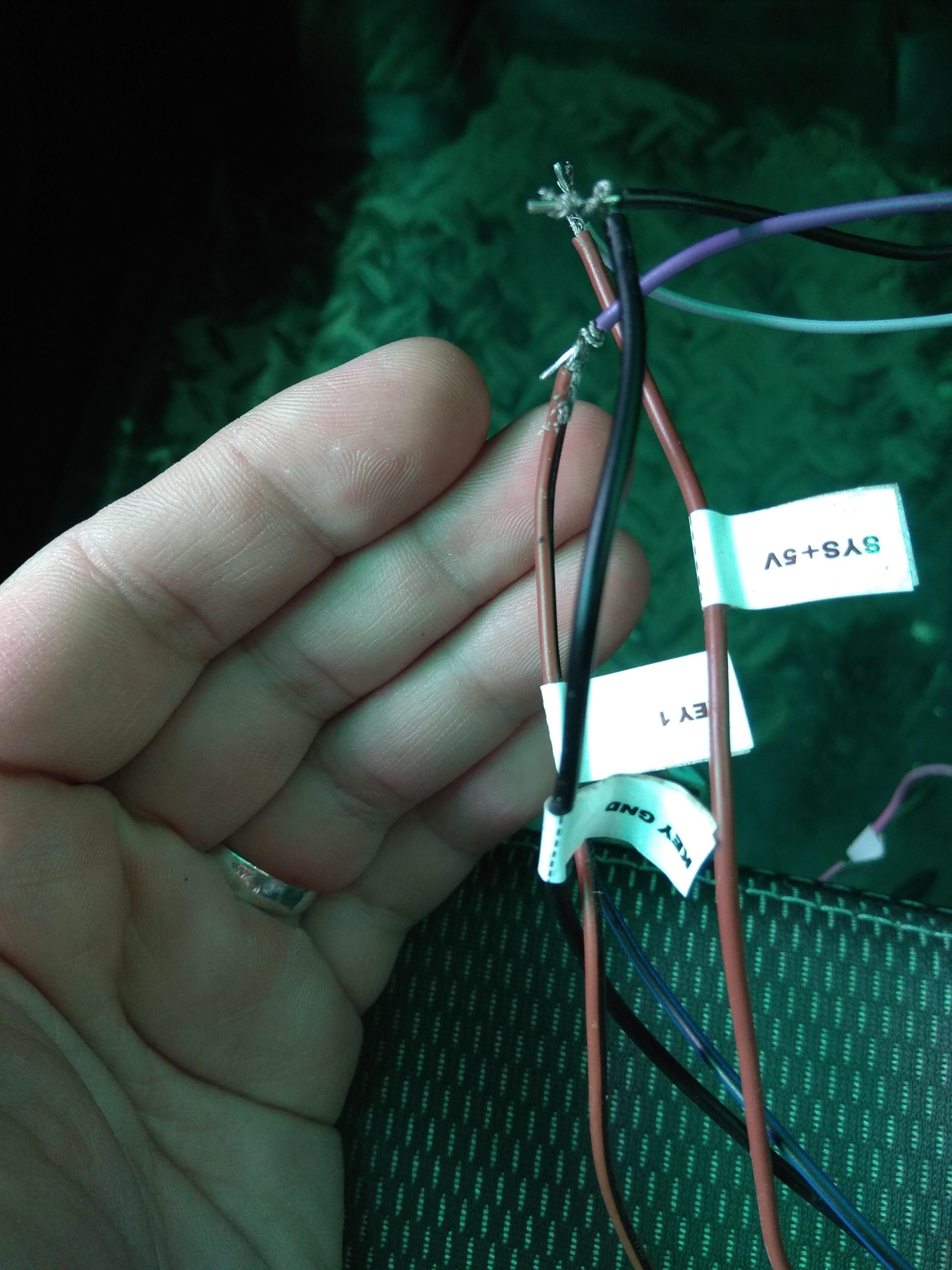

Сегодня сами сделали легко и просто.
https://www.drive2.ru/l/500683511502471535/

Сопротивления великоваты, многие китайские ГУ не смогут такого переварить. Один резистор явно лишний, ноль - тоже сопротивление. Тот же эффект можно получить используя всего три резистора и два входа KEY (смотрите в шапке).

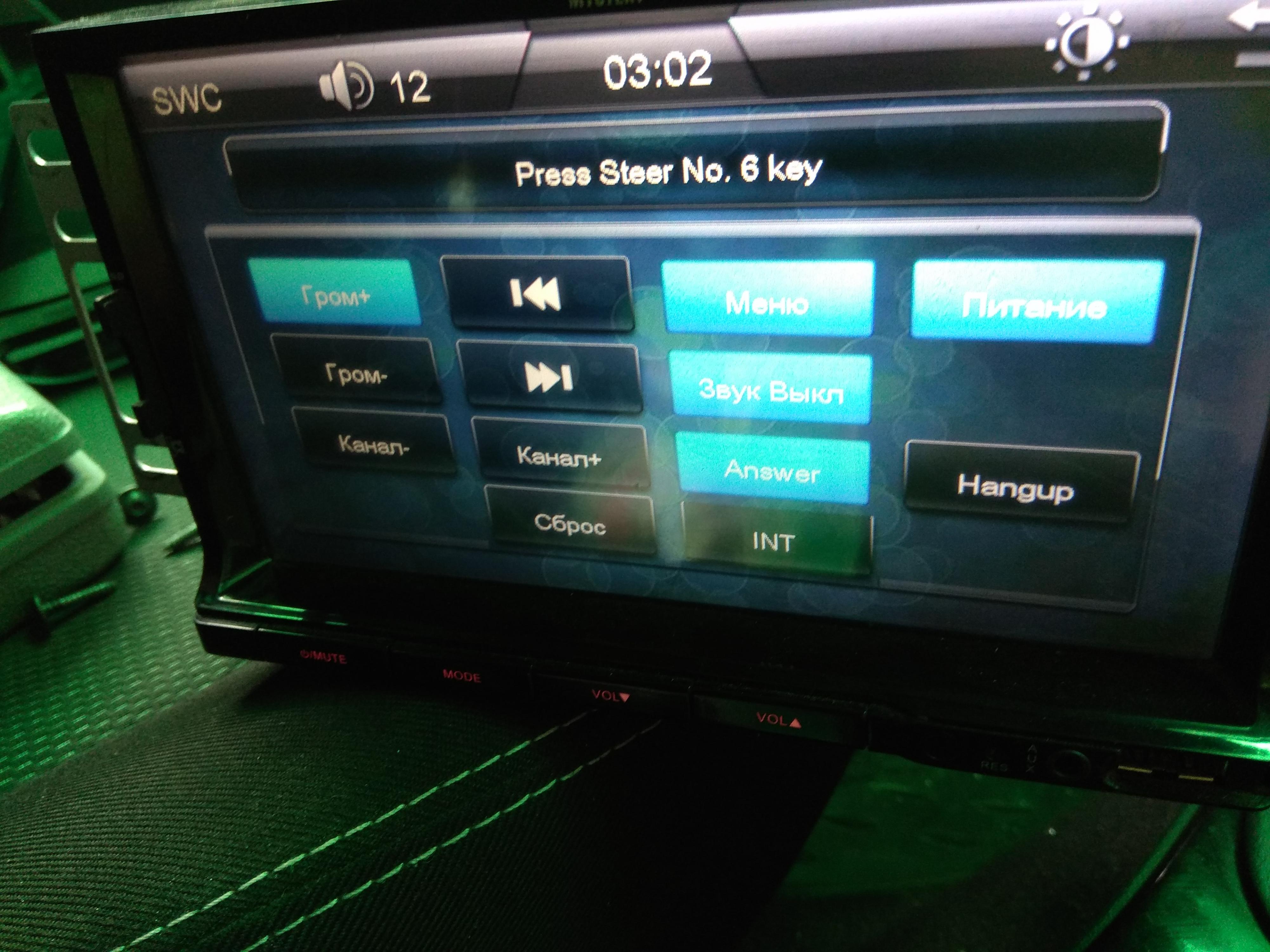

Я пробовал другой вариант и он не пошел. С резисторами самое оно. Работает на двух эдентичных магнитолах сейчас 6 фенкций
-мют
-убавл гром
- прибавл гром
- переключение трэков назад вперед
Ответ на телефон и вызов меню звонков.
За основу взяты ваши схемы и по нимсделано

Доброго здравия всем. Юра , прошу помощи, лс либо не доходят либо хз. С адаптером Удалось максимум 5 кнопок подключить, громкость- ни в какую не хочет программироваться, а если получилось то + не программируется.....
На другую кнопку можно запрограммировать громкость -. Но если 3 кнопка уже запрограммирована то кнопка 4 не реагирует....
