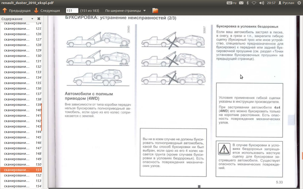

не то чтобы нельзя - можно, но не долго. почему? вот это я и хочу обсудить с форумчанами, а заодно, надеюсь, местным теоретикам это поможет разобраться в принципе работы той самой "преславутой" муфты.

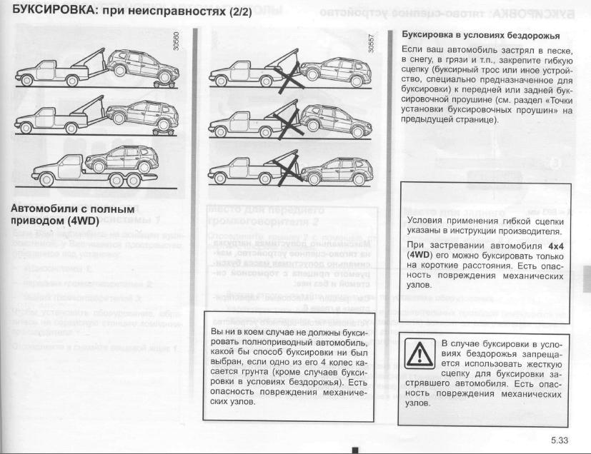

Мануал запрещает буксировать полноприводные машины с опорой на дорогу даже одной оси, причем любой оси, хоть передней, хоть задней. Причем этот запрет относится как к машинам с вариатором, так и с механикой. Правда, в другом разделе говорится о возможности буксировки на небольшие расстояния, но не уточняется о каких машинах идет речь. Поэтому формально для полноприводных буксировка запрещена.
Почему существует такой запрет? Потому, что при не работающем двигателе во время буксировки будет перегреваться КПП и раздаточная коробка. Система охлаждения то не работает!

господа, не нужно путать особенности буксировки автомобилей с акпп и 4х4. в мануале четко написано про полноприводную модификацию, при том что акпп на полном приводе для дастера не предусмотрено.
