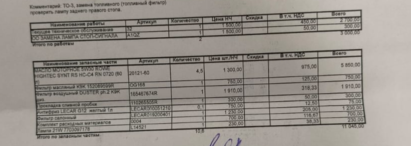

Сообщение от Madi
Тесть в Воронеже на дизеле 2021 г.в. прошел вчера ТО3 45 тыс км. Отдал 14 тыс. Топливный был свой (из-за того, что ТП запарафинился от ДТ Лука период сбился), остальное брал у ОД. Воздушный поставили оригинал, салона и масленый аналоги lecar и goodwill соответственно. Масло залили Rowe, какое именно не знает. Сколько стоили прокладки не знаю. В выходные гляну.
Вот полная стоимость то

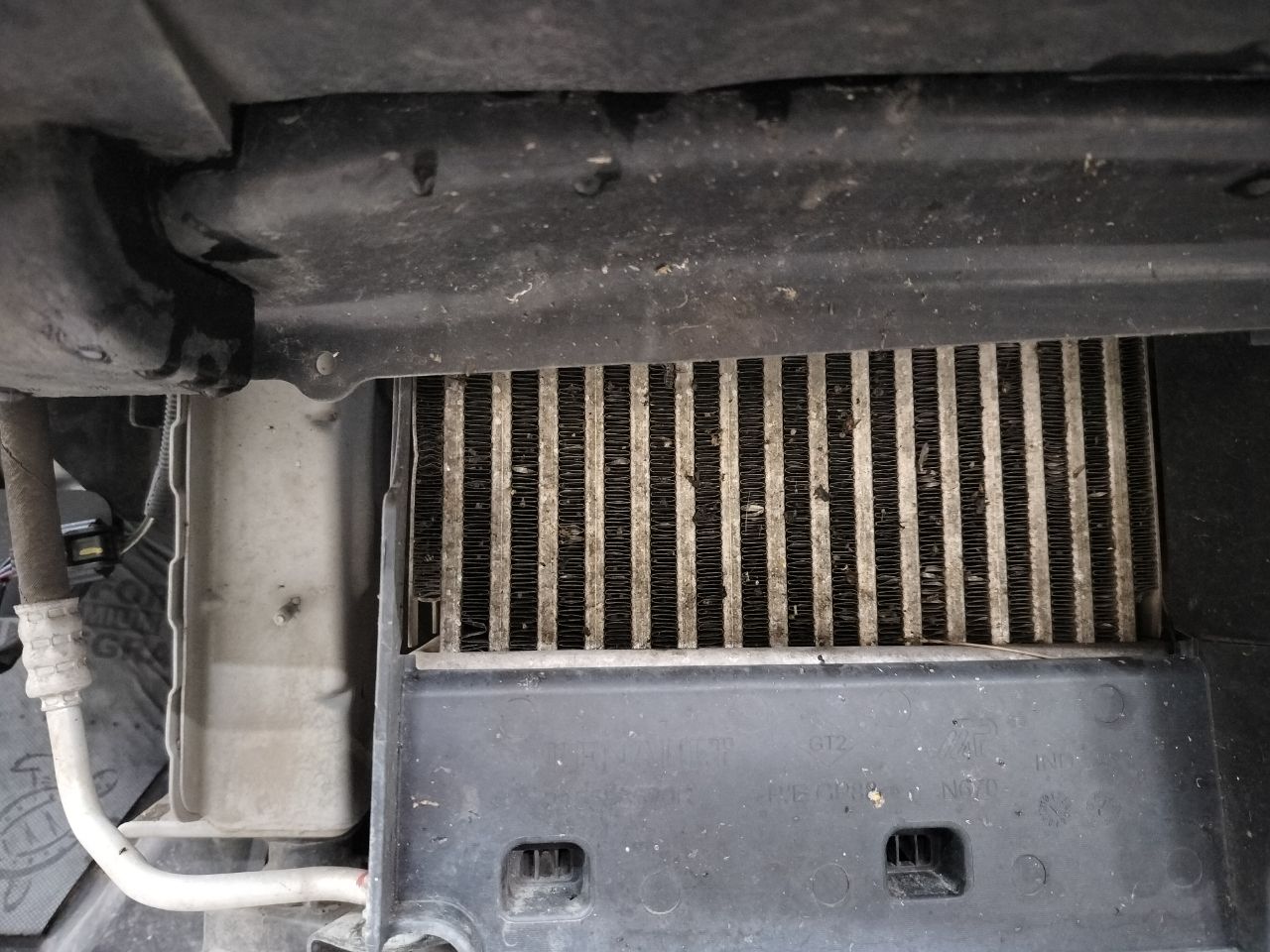

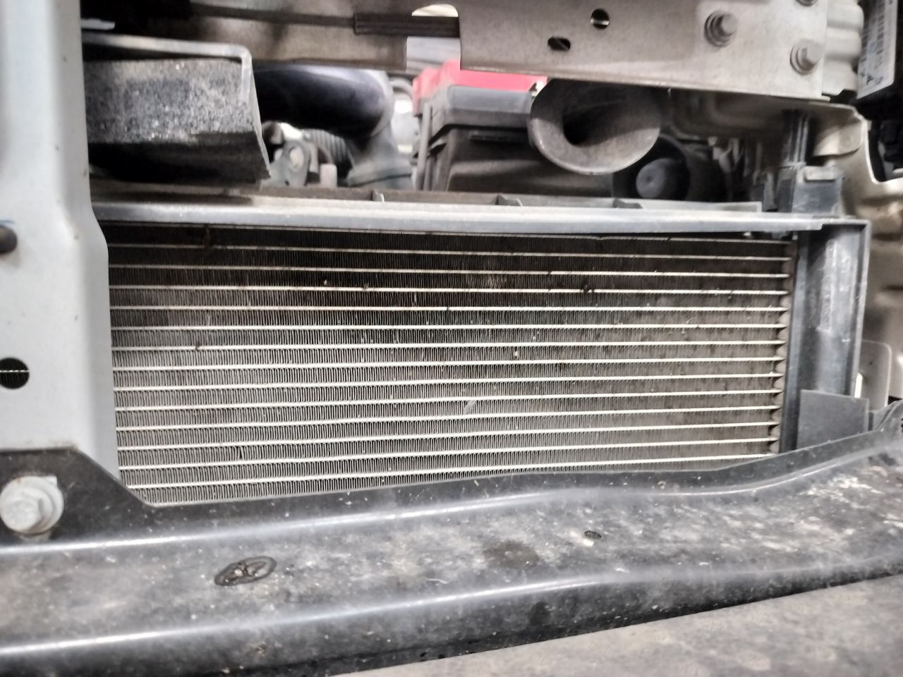

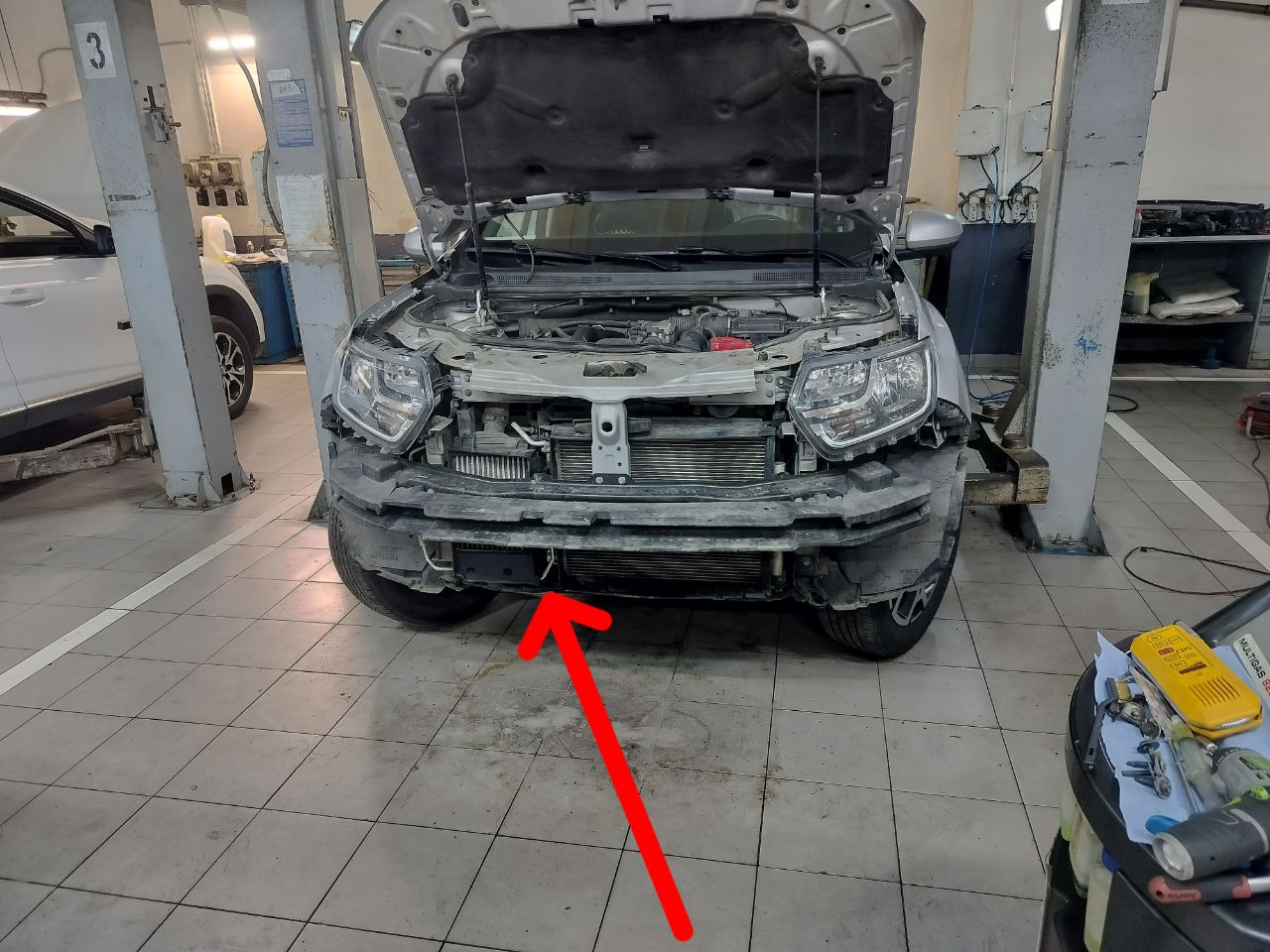

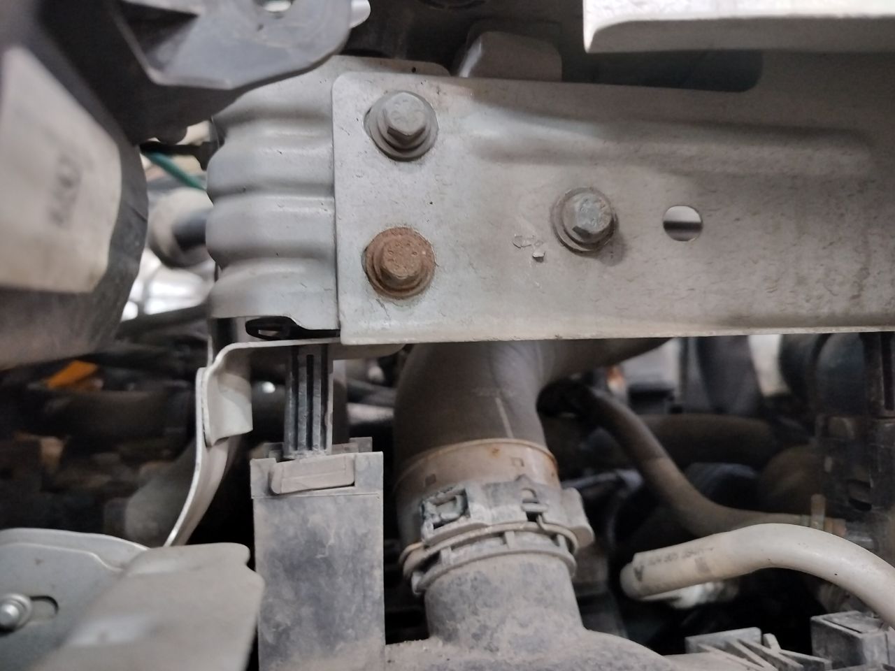

Сегодня отремонтировал у ОД по гарантии кондиционер. Причина в коррозии места соединения низа радиатора и магистрали (это между радиатором интеркуллера и радиатором кондиционера), от этого была протечка.
Зачистили, поменяли прокладку, по-моему ещё болт новый поставили. Проверили два раза. По времени с 10:30 до 14:00.
Сначала закачали фреон 10 минут, потом вакуумировали15-20 мин, включили авто с кондеем 10-15 мин. Выключают, смотрят с каким-то прибором (утечка если есть пищит) и лампой (ультрафиолет и что-то ещё,хз). Потом исправили место соединение. Потом по вышеуказанной последовательности дважды проверили. И сказали, что через две недели ещё нужно приехать и проверить.
На фото видно нижний левый угол (на кадре) мокрый.
Заодно посмотрел радиаторы. И коррозию.

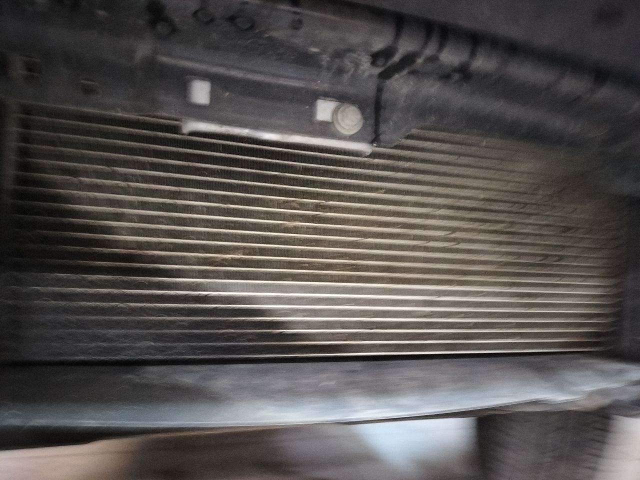

Сегодня по гарантии ОД провел проверку работы кондиционера. Сказали все норм, все работает. Много фотографировали, эндоскопом к радиатору лазили, разными лампами светили, градусник в салоне на вентиляционное сопло ставили, комп диагностику подключали, графики мне показывали. Но вот почему-то к аппарату с фреоном не подключали. Сказали, что и так все видно, что норм.
Попробовали развести на 2700 руб за заправку. Фреон просто испарился, и совсем это не связано с гарантийным ремонтом, а все дело в забитости радиаторов. Не получилось у них развести. Сказали радиаторы чистить нужно за 7500 руб, акция у них. Вежливо отказался. Видимо в следующий раз нужно поискать другого ОД, но вряд-ли это что-то изменит.
