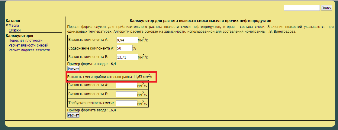

А если миксануть Мотрио 40ку с 30кой 1:1, вязкость будет уже выше, и по сдвигу вероятно тоже повысится.
Название: Микс масло Мотрио - копия.png

У Total Quarz Energy 0W-30 A3/B4 по ттх вязкость при 100 °C заявлена 12,3 мм2/с, а у Motrio Ultra Oil 5W-40 (который лился до этого, судя по постам) вязкость при 100 °C составляет 13,71 мм2/с (судя по последнему анализу на ойл-клубе).
Отсюда и едет лучше. На Elf Evolution 900 SXR 5W-30 A5/B5 еще лучше поедет, так как вязкость еще ниже. Но чем ниже вязкость при 100 °C тем хуже защита.
PS: Скорее всего Total Quartz Energy 0W-30 A3/B4 это клон ELF Evolution 900 FT 0W-30 A3/B4, анализ которое делали не так давно. Это масло ПАО, то есть чистая синтетика. Но я бы не стал его лить, сальники пишут что попортиться могут, если эстеров нет.
