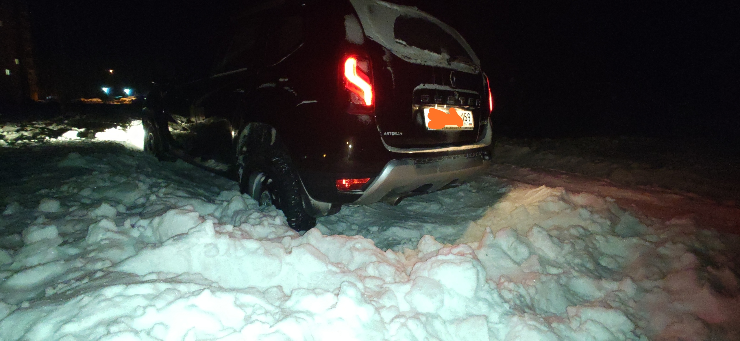

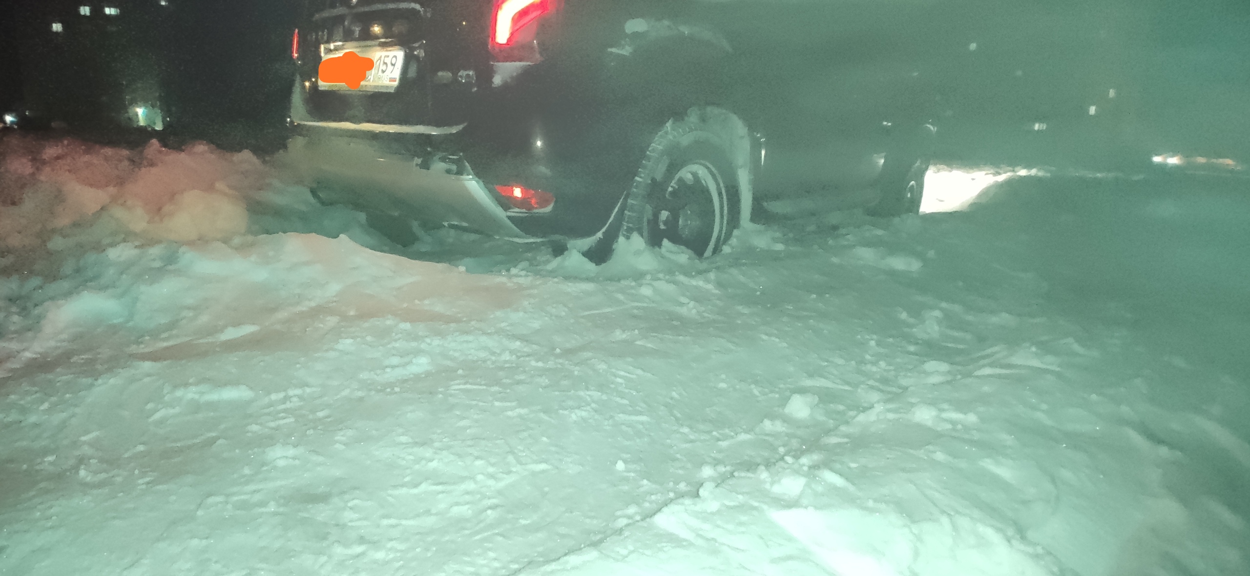

Походу блокировка рассыпалась на первом же "городском околооффроаде". Немного задиагоналился во дворе и не могу выехать. Крутится только одно колесо и то рывками, и слышен треск из редуктора.. И 4WD моментально отключается. Участкой смешной, проезжал спокойно и не один раз на свободном диффе.
Сейчас откапаюсь, но я далековато от дома и не знаю еще что с редуктором.

Выехал. Теперь надо думать, что делать дальше, а это уже только завтра. Корпус редуктора без следов масла.
