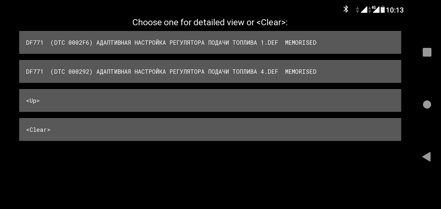

Сброс, разгон, замер. Вот такие две ошибки вылезают после загара стоп на 120 км,ч

Paradox1k
, а если зайти в ошибку, ничего подробнее не пишет?
Если сейчас запустить прогу в демо-режиме, то увидите те же ошибки и сможете зайти в них без подключения к автомобилю.

HID
Paradox1k
В ошибку проваливаюсь, там обычные параметры, которые сейчас на автомобиле, обороты, температура, давление топливно и напряжение датчика.

Вот коды расшифровок
DF771ПРИСУТСТВУЕТИЛИЗАПОМНЕННАЯАДАПТИВНЫЕ ПАРАМЕТРЫ РЕГУЛИРОВАНИЯ ПОДАЧИ ТОПЛИВ
1.DEF: Верхний предел параметра.
2.DEF: Нижний предел параметра.
4.DEF: Несоответствие сигнала

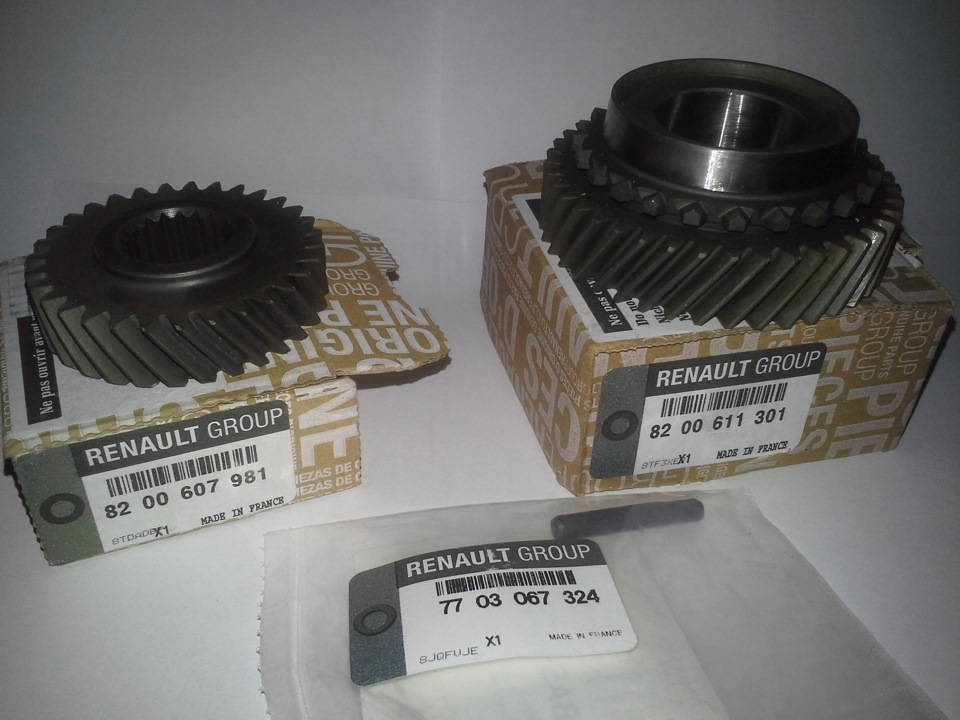

Товарищи , выручайте , как правильно ставится шестерня , которая слева ?? Выступом к коробке или к поддону ???

Так ее не правильно не поставишь синхронизатор потом куда?
