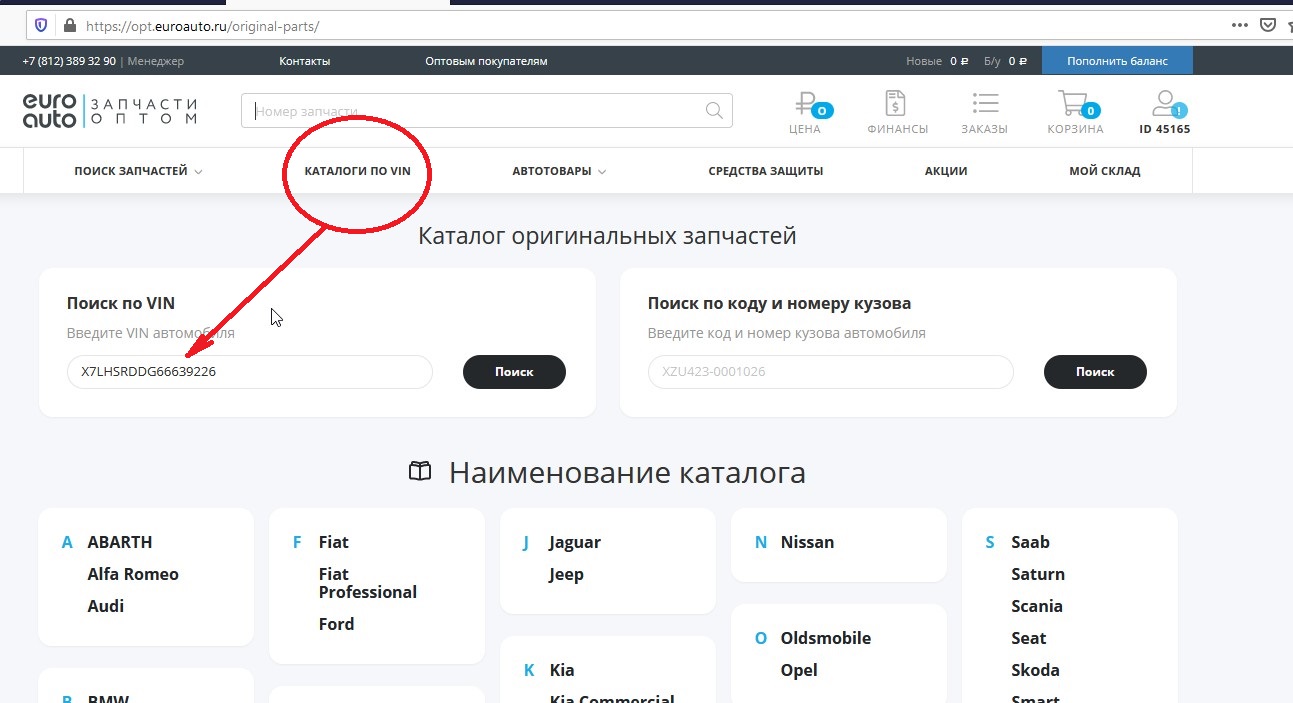

Дима_89
Как в каталоге запчастей выбрать именно свою модель, может знает кто?
Там далее еще много вариантов(
на сайте Евро-авто (или другом) (
https://opt.euroauto.ru
вводишь свой ВИН и получаешь свой тип и комплектацию машины.

Дима_89
Регистрация: 12.03.2021
Сообщений: 33
4 д. 8 ч. 12 мин. 4 сек.
2
Был(а): 27 сен 2023 13:26
Адрес: ЯНАО
Автомобиль: Renault Duster 2.0 2012
Re: Первый раз на форуме, есть вопросы, но не знаю где искать ответы!
ora-28000
Если внести в гараже exist свой вин, то в характеристиках автомобиля (иконка "шестерня") будет "Код модификации", это оно и есть.
HSA/M показал
---------- Добавлено в 19:54 ---------- Предыдущее написано было в 19:50 ----------
balser
Дима_89
https://carinfo.kiev.ua/cars/vin/renault
, "забивайте" VIN, и вся инфа у Вас.
А тут HSMJ показывает. Но что бы не посмотрел в каталоге, пишет нет информации.

Дима_89
HSA/M показал
Это код модели. А код модификации
в самом низу
Вот моё для примера:
Код модели HSA/M_
Код модификации HSAG

Тогда у меня модификация HSMJ. Но в каталоге рено по этой модификации многих данных на запчасти нет(
---------- Добавлено в 22:05 ---------- Предыдущее написано было в 21:38 ----------
Примерно так это выглядит:
