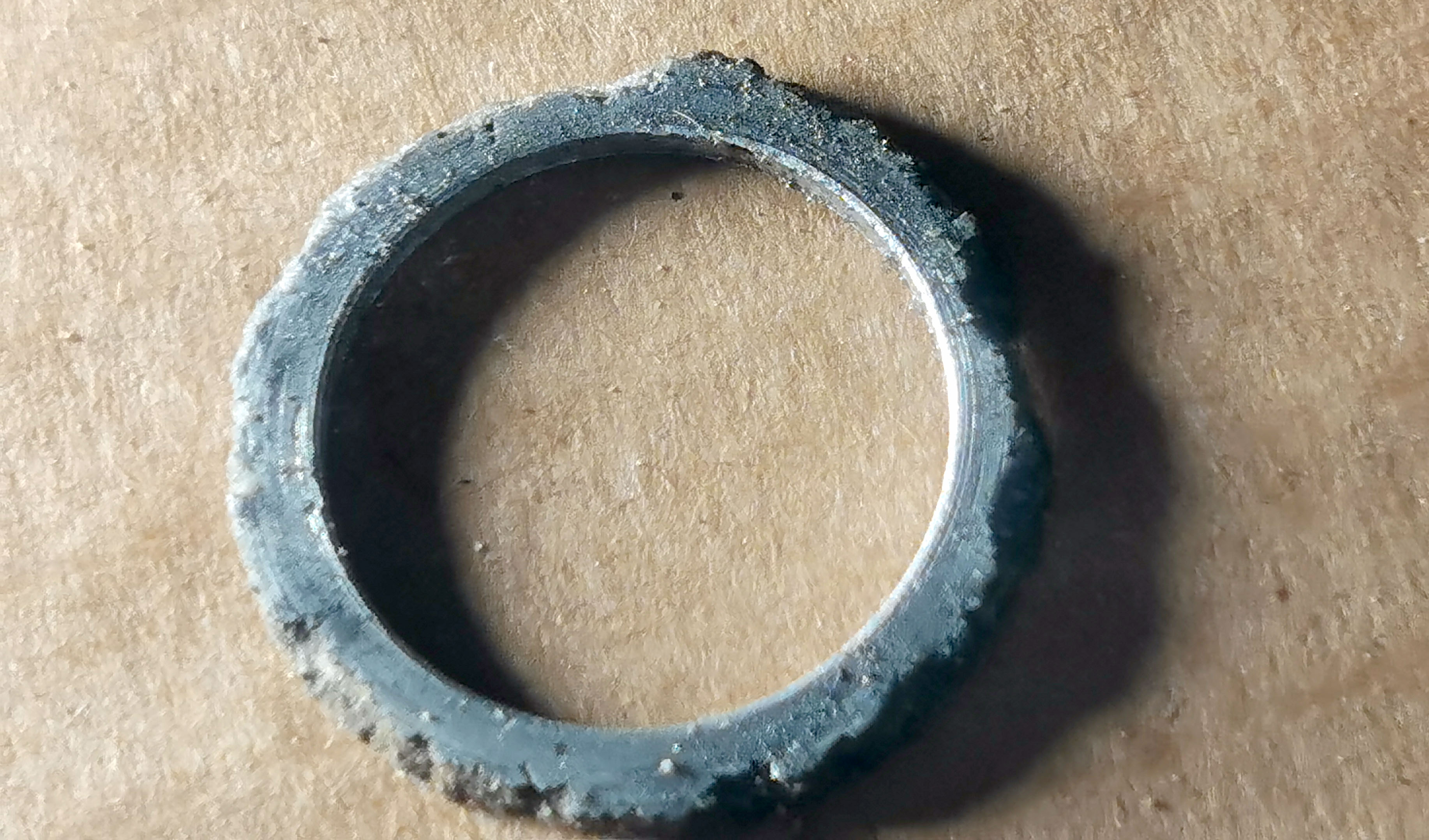

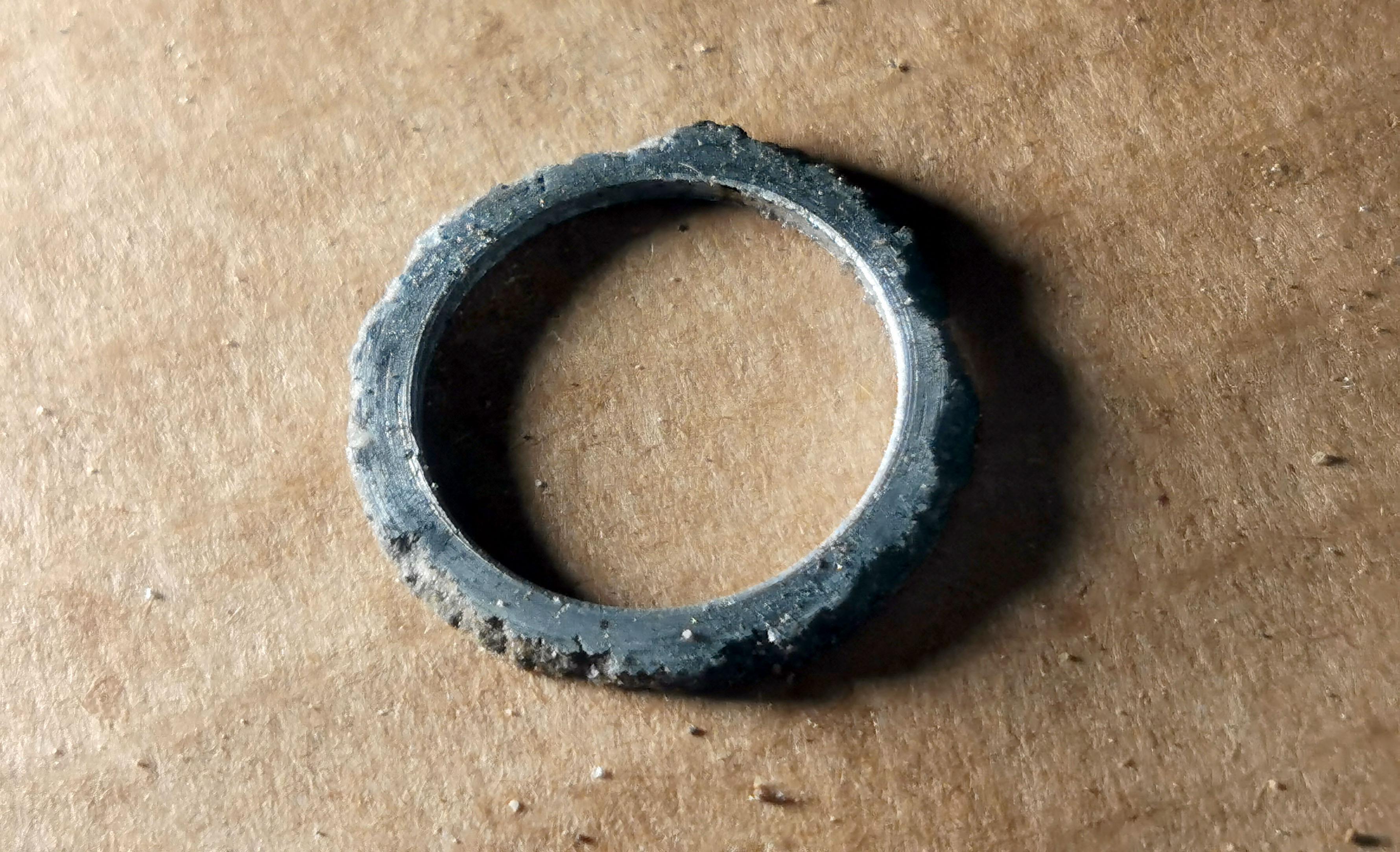

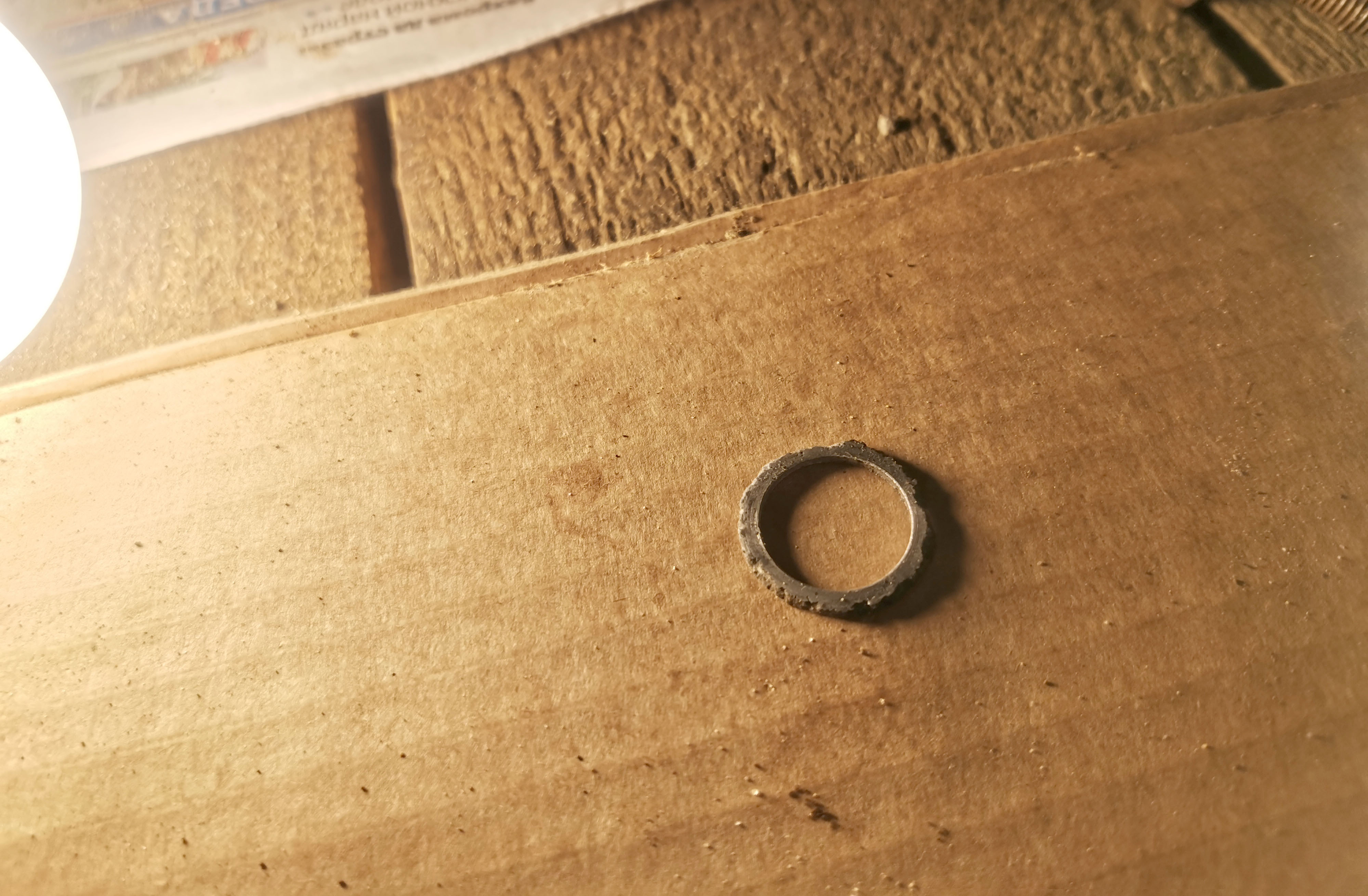

За два года шайбы настолько сильно корродируют, что аж превращаются в труху.
А кто-то ведь использует такие шайбы по второму кругу

Re: Масло в раздатку и задний мост.
Сообщение от .CJ.
Это, видимо, ваши лютые реагенты так действуют. У нас не посыпают(хорошо это или плохо, это уже другой вопрос), так эти колечки аж блестят и как новые, только сплющились под пробкой. И я с чистой совестью поставил их обратно, а новые всё собираюсь купить в запас
