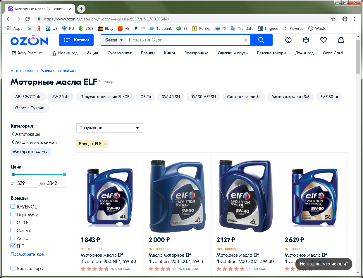

Bizet
Кроме того 5w-40 обычно дешевле, чем 5w-30
Че-т не понял, почему онo дешевле должно быть?
Или это дизельные заморочки?

Assa
Вложение 126098
Вероятно потому что обеспечить HTHS>3,5, особенно на весь период эксплуатации на 30ке сложнее, чем на 40ке. У 40-ки тупо запас больше и без проблем даже на минералке и п/с. Чтобы сделать такую 30ку надо однородную стабильную базу. Больше возни, больше затрат, меньше спрос (сейчас его экологасты искусственно повышают).
