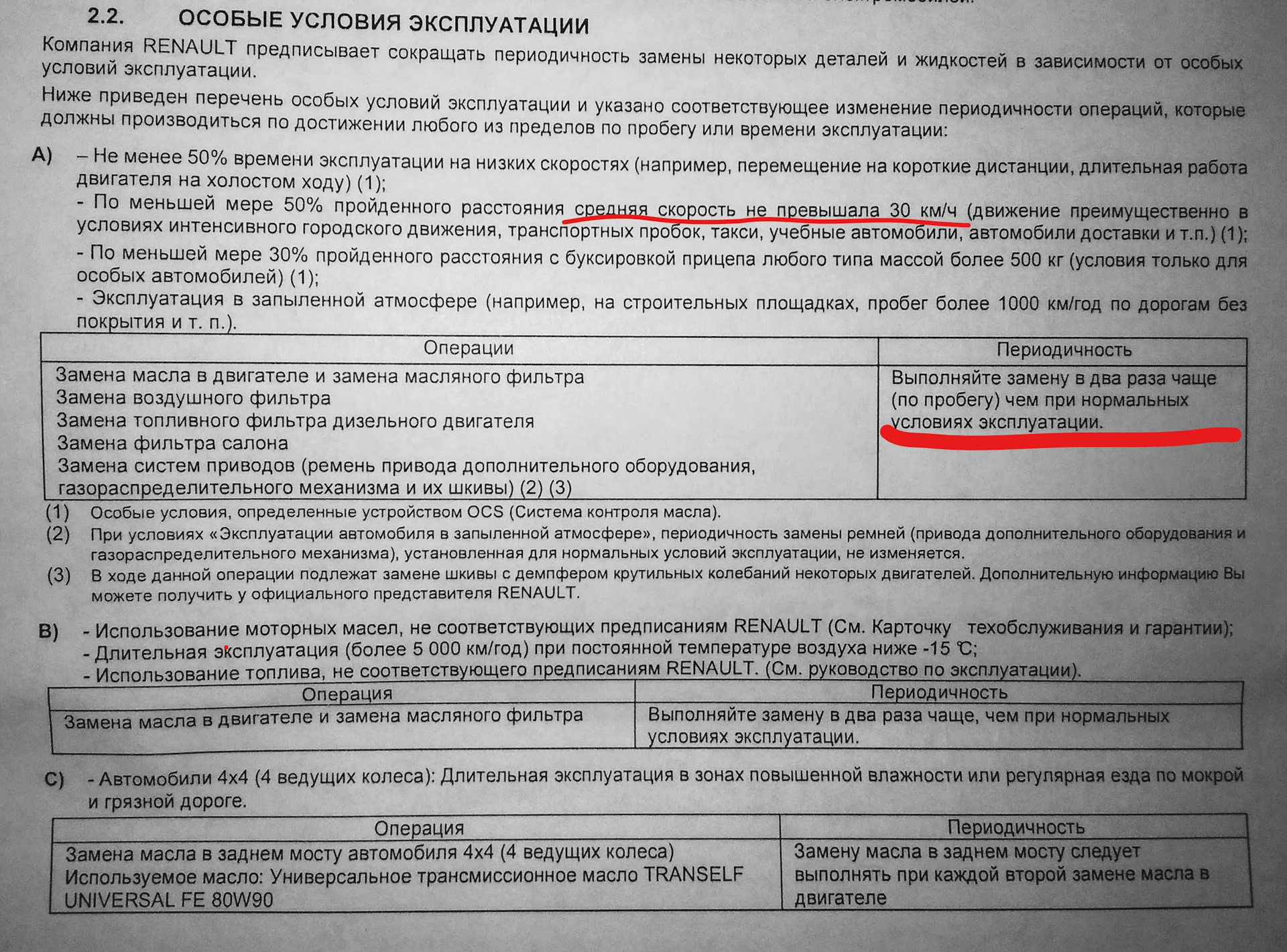

Сообщение от Bizet Посмотреть сообщение
. Вот и меняем фильтра, масла раньше, ищем лучшее в рамках своего бюджета.
кто раньше меняет ?
в инструкции написано сокращать интервал вдвое в тяжелых условиях. (много моточасов работы масла )
Другое дело что находятся "танкисты" , которые инструкций не читают и не придерживаются их соответственно...
дилеру то пох... что 15 тыс оно физически не способно отработать в городских условиях..

Сообщение от Филипок Чебурашкин Посмотреть сообщение
кто раньше меняет ?
Вот я по этой инструкции и меняю, сокращая максимальный интервал вдвое.
