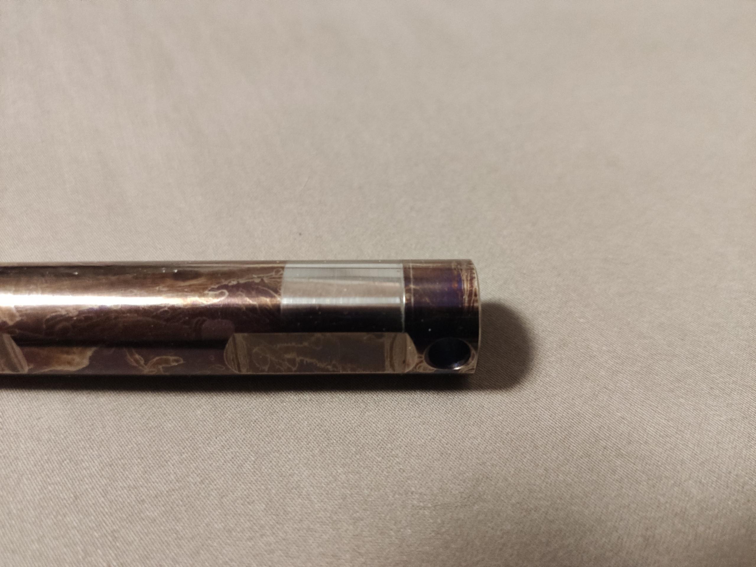

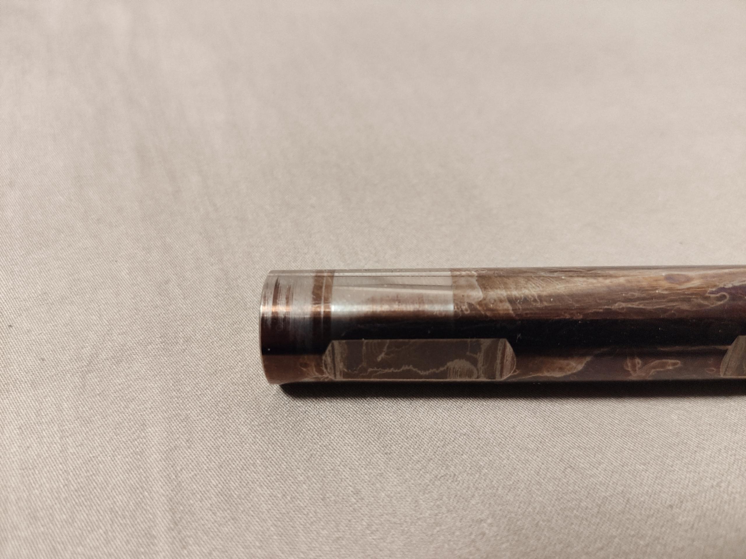

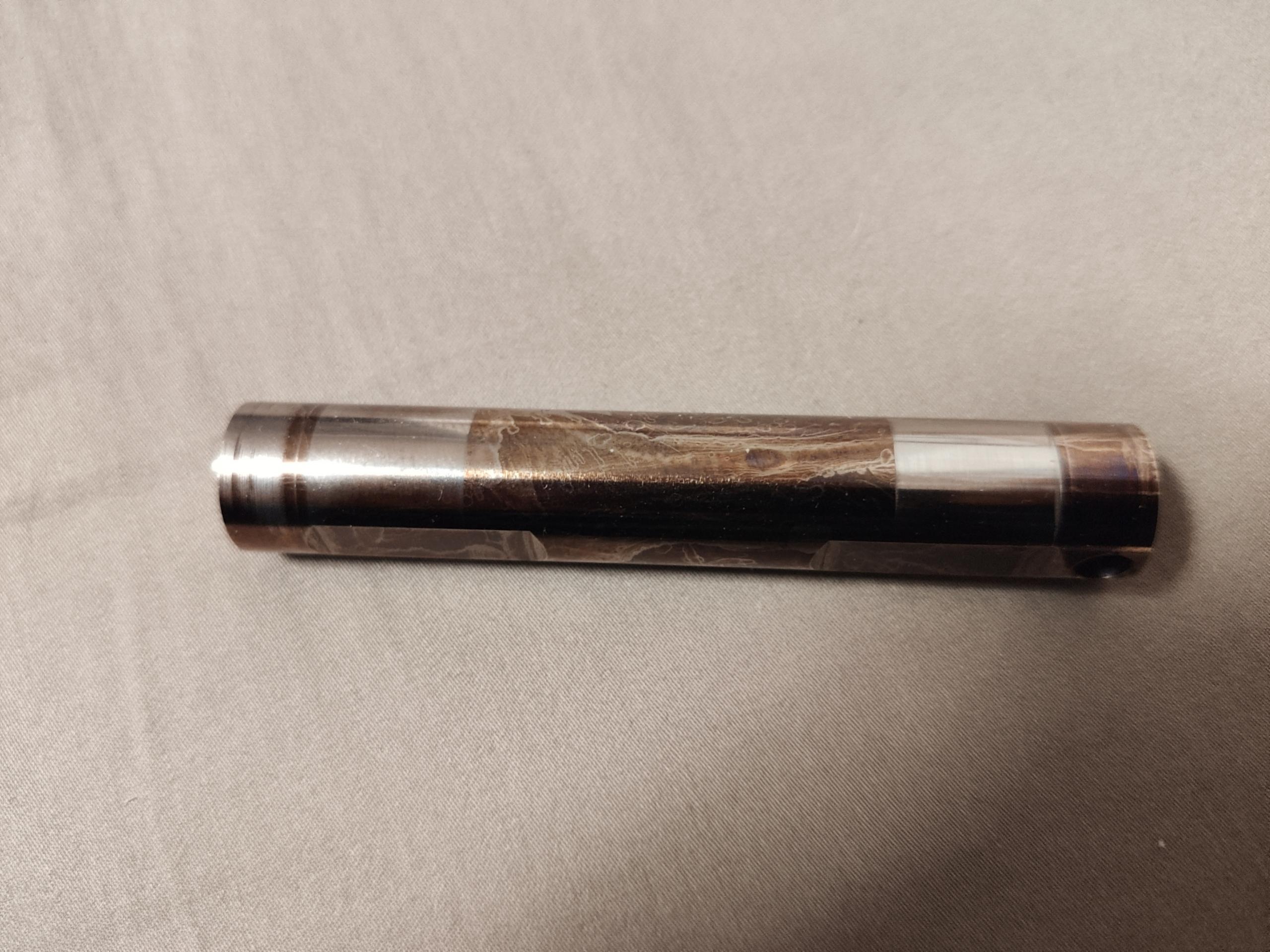

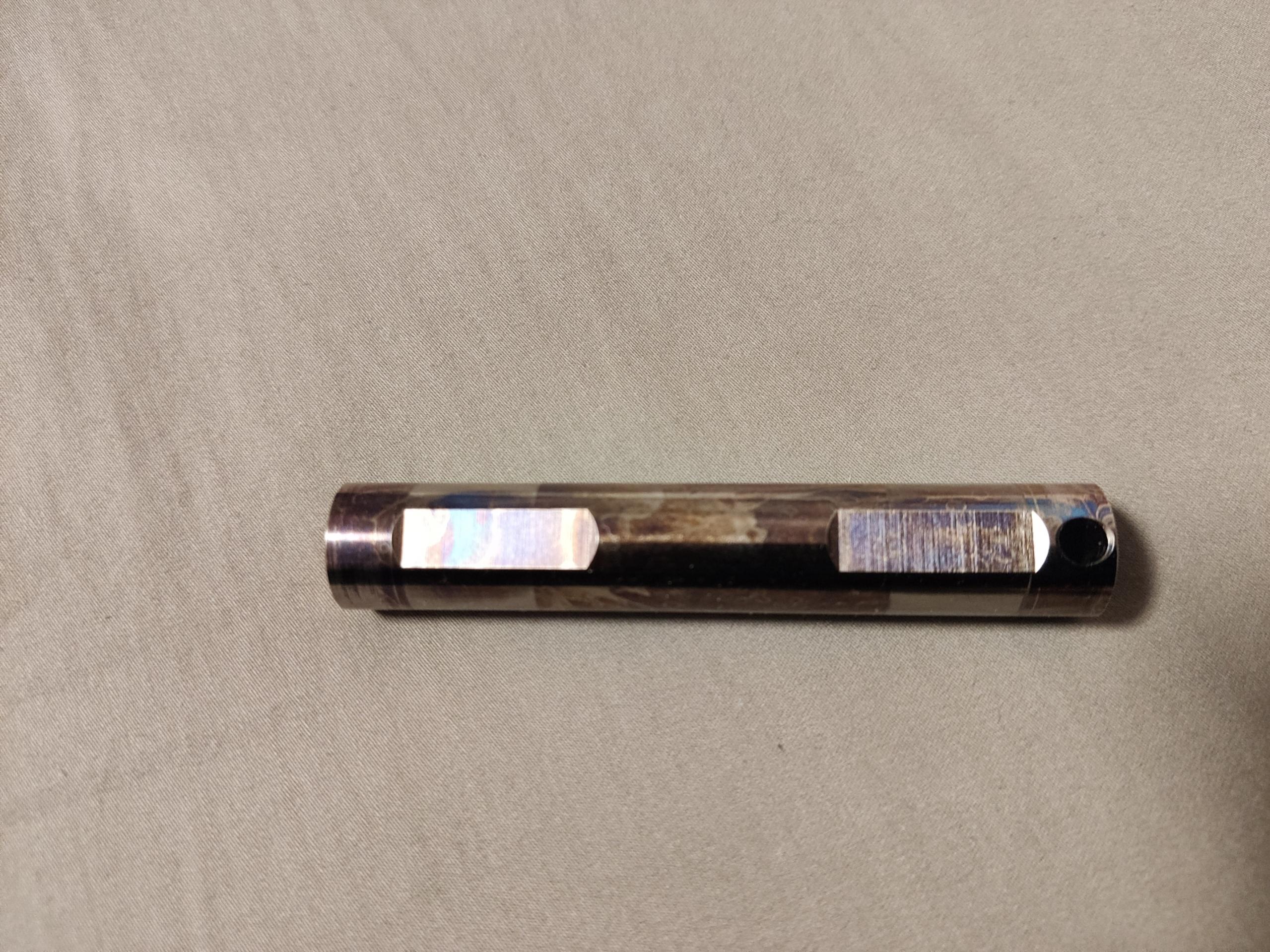

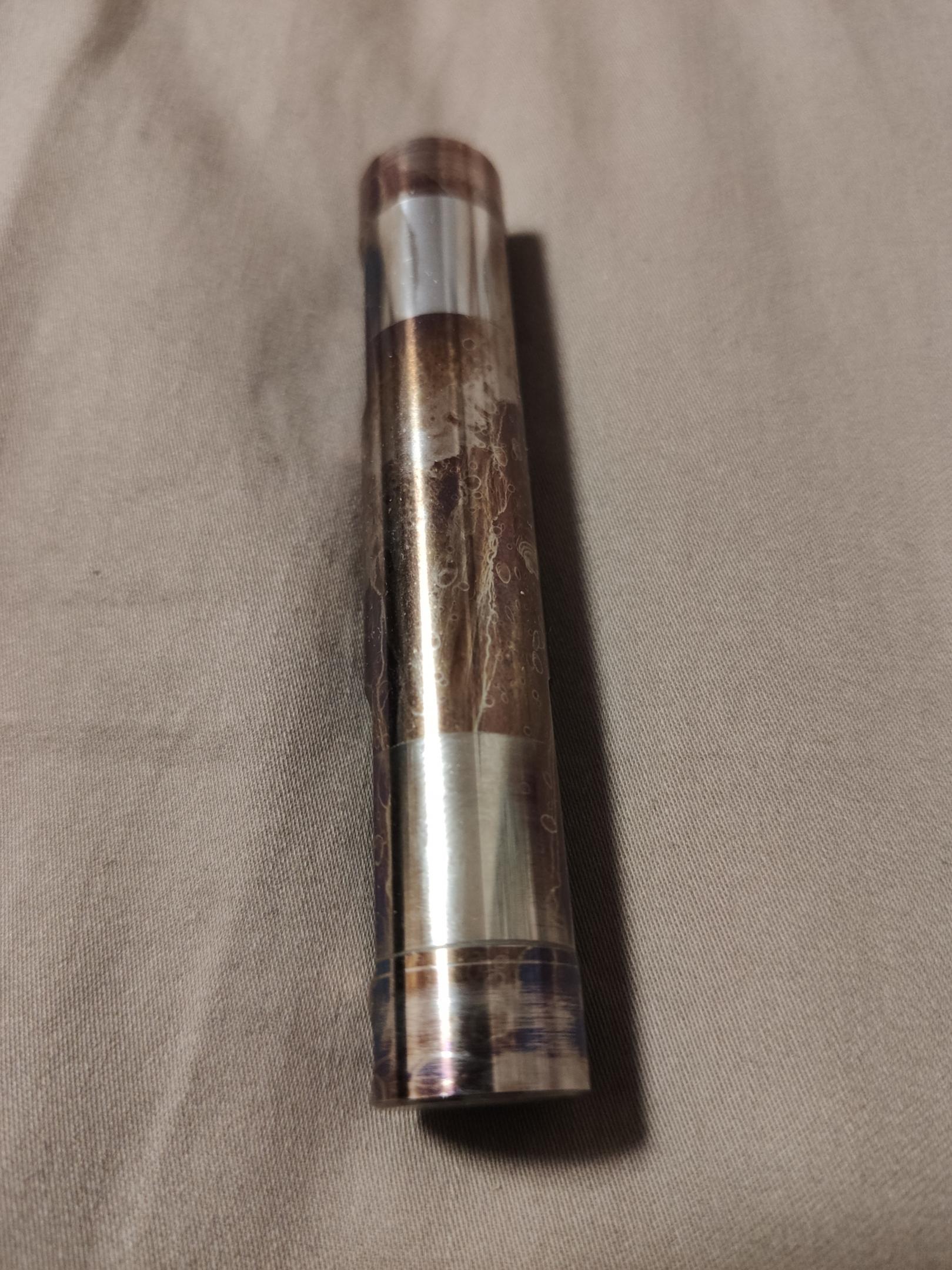

Раздобыл вот такую ось сателлитов. Пробег неизаестен. Износ конечно есть небольшой и чутка пальцем ощущается, но по сравнению с родной данная ось гораздо меньше изношено. Только вот покрытие послезало и местами металл какой-то фиолетовый, будто перегрев был.

Сообщение от Сергей159
Как будто без масла ездили......

Сообщение от Альфред555
Ага. В помойку его.
Не знаю, стоит ли сообщать в КМЗ, что их блокировкой задрало ось сателлитов? Они могут попросить меня выслать им ось для дефектовки, но она уже установлена.
наоборот, это следы от масла, а где палец вращался они стерты...

Отправил Локрайт 24 числа, но он еще не доехал до производителя.
По поводу загубленной оси сателлитов производитель ответил "Не страшно, главное нет вмятин и трещин".
Как я понял с ось деньги не возместят и поэтому из Эмиратов едет новая ось за 950р. Всё такие надеюсь, что деньги за блокировку удастся получить назад.
