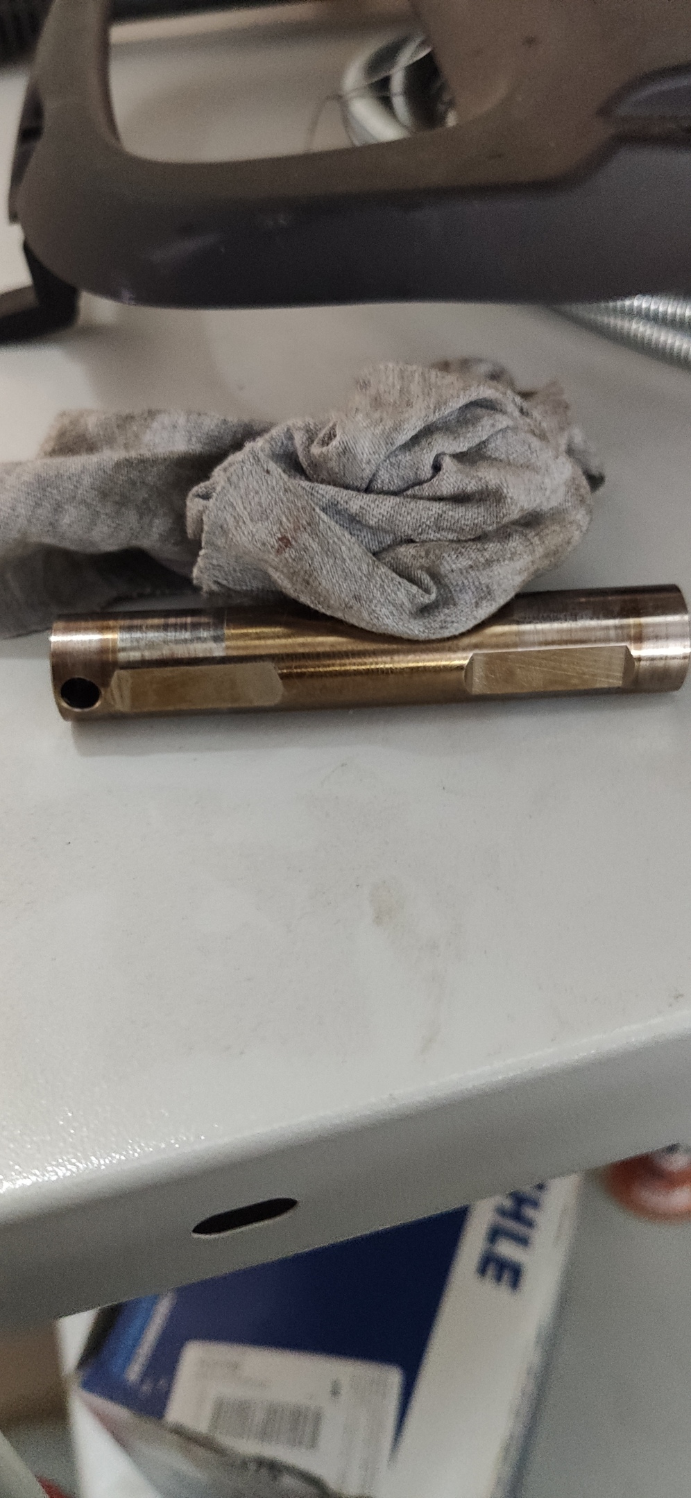

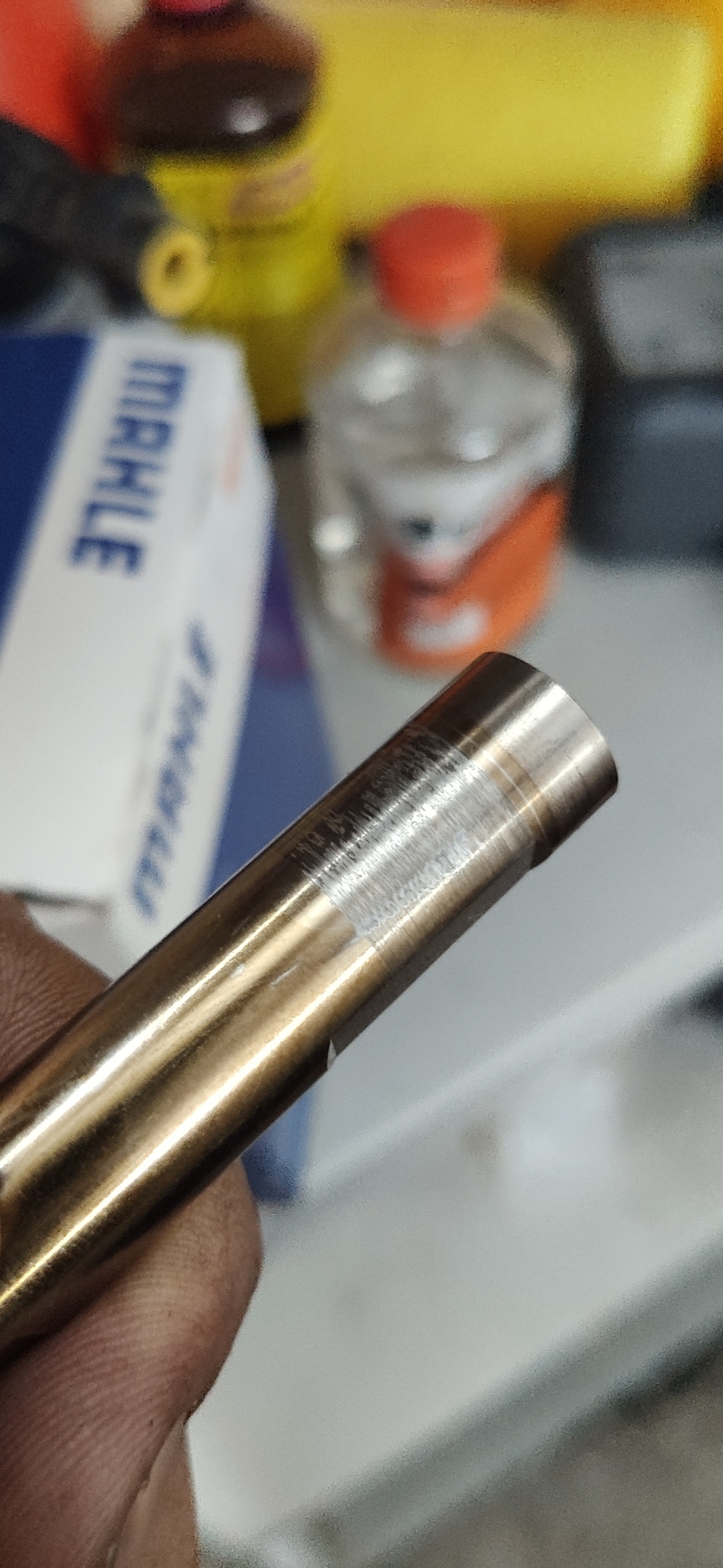

Разобрали. Задрало ось сателлиттов. И на самой блокировке задиры. Фото позже.
Или метал не тот или термообработка не та...

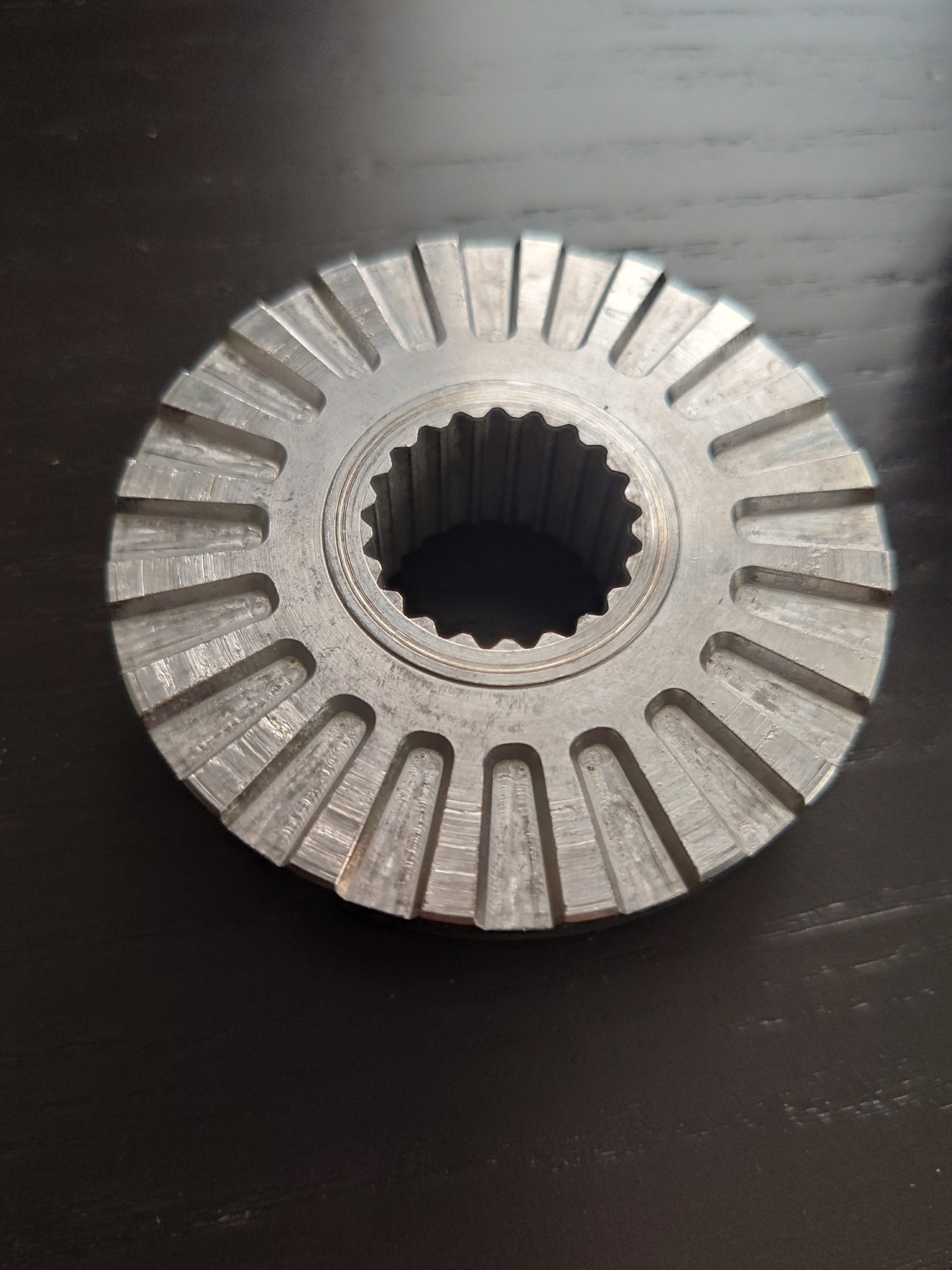

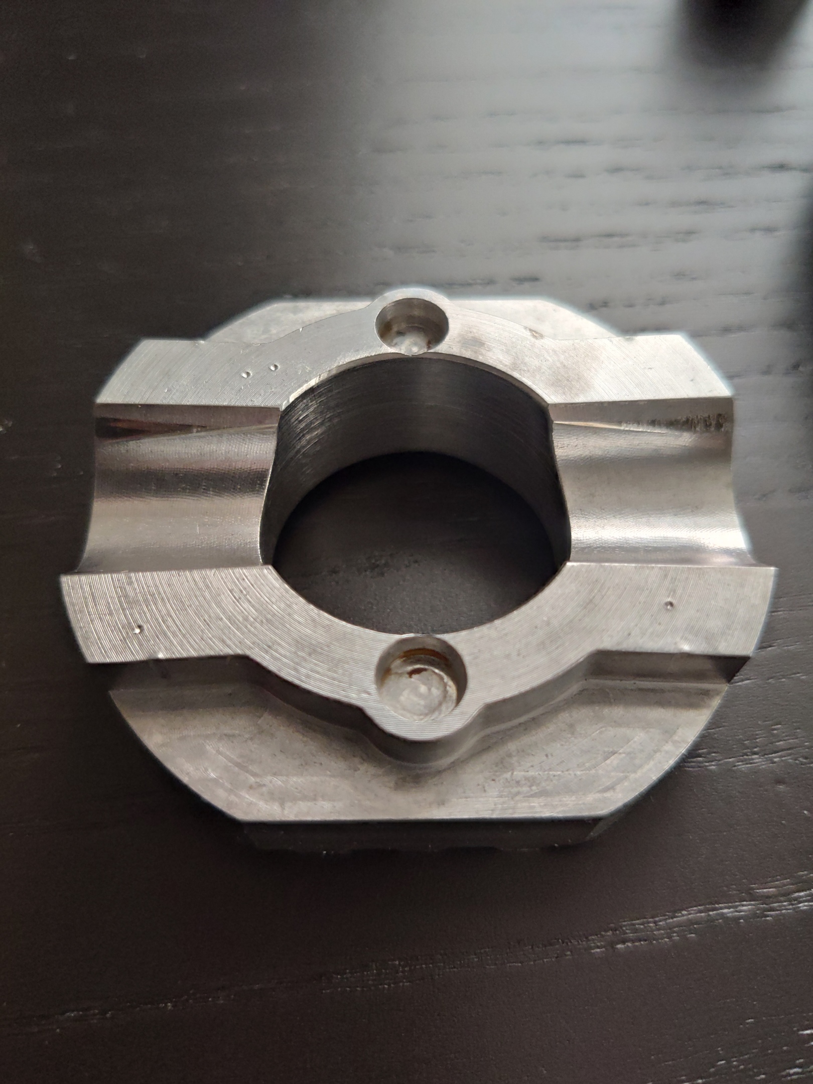

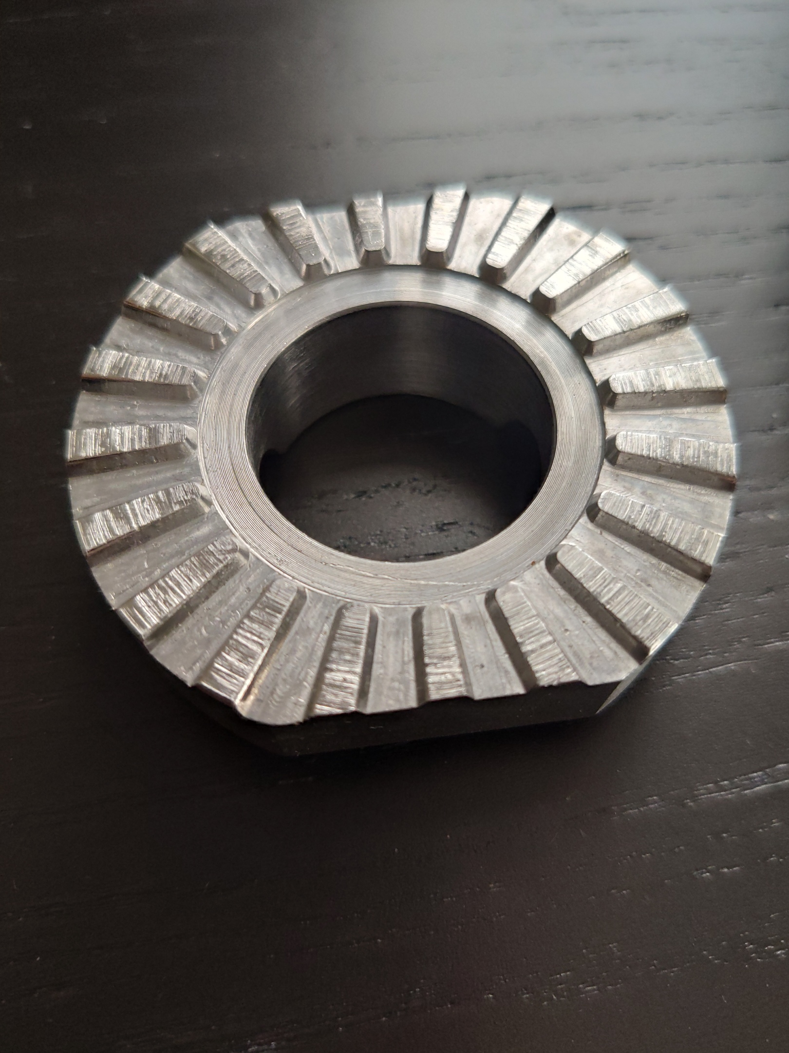

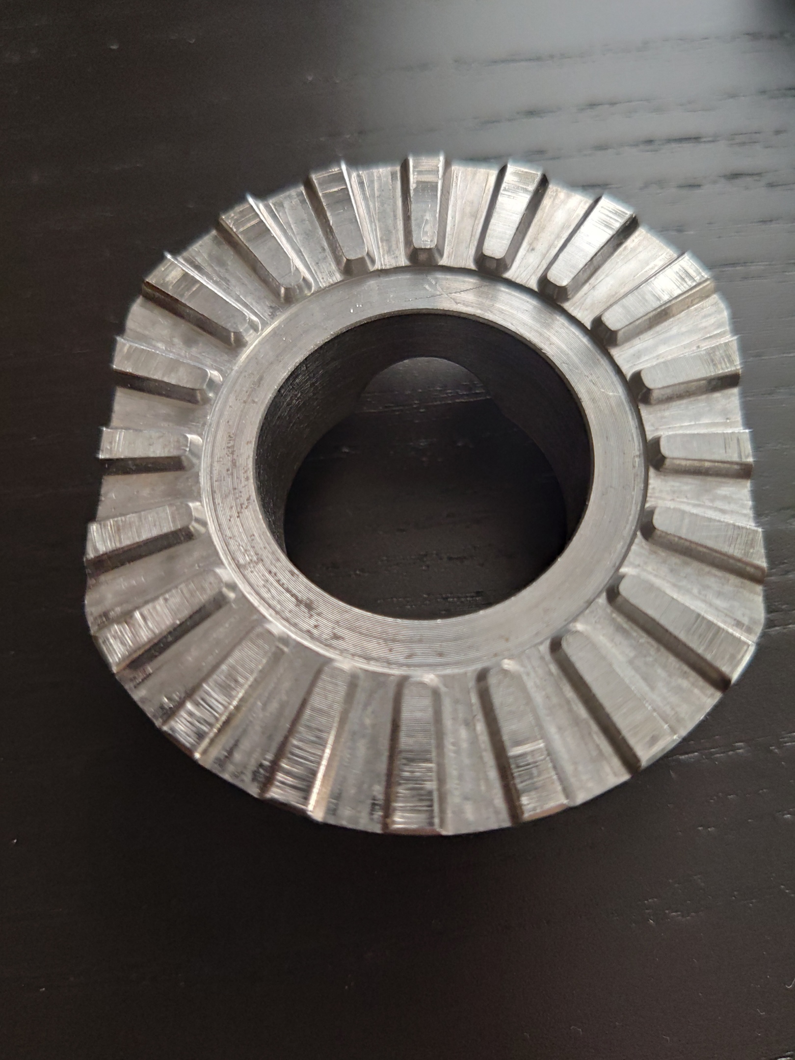

Вот собственно
ID:	131993   Нажмите на изображение для увеличения
ID:	131994   Нажмите на изображение для увеличения
ID:	131995   Нажмите на изображение для увеличения
ID:	131996   Нажмите на изображение для увеличения
Старый 23.02.2021, 11:33   #928
Сергей159
Аватар для Сергей159
Онлайн: Сергей159 на форуме
Адрес: Пермский край
По умолчанию Re: Обсуждение различных видов блокировок и не только для Рено Дастер.
Палец тоже пострадал. Чутка шлифанули и поставили обратно собрав обычный дифф. Не знаю насколько хватит.
Масло было очень черное, на магните стружки будто 100 т.км масло не менялось. Все детали и даже стенки редуктора были покрыты каким-то тёмным налётом, будто станок 70-летний впервые разобрали.
Больше никаких блокировок. Буду просить возврата денег. И палец сателлитов пускай высылают новый.

Сергей159, Так вроде живая? Или я чего-то не доглядел?
Она живая, но такого сильного износа даже не было на предыдущей блокировке с пробегом 70+ т.км. Даже близко.

Такое ощущение, что не "схватывалась" как положено - задиры мама не горюй.
