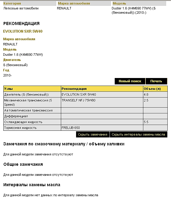

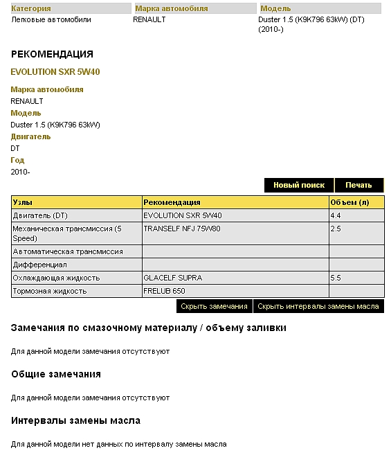

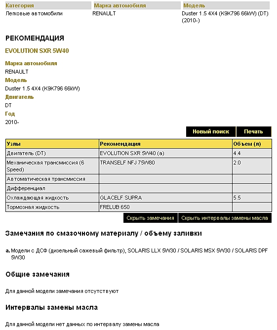

На сайте ELF-а посмотрел про масла(кто-то уже писал про это,решил сам проверить по своей машине):
http://www.elf-lub.ru/lub/lubrussia....ocument&LG=RU&
2-х литрового Дастера там только нет...
