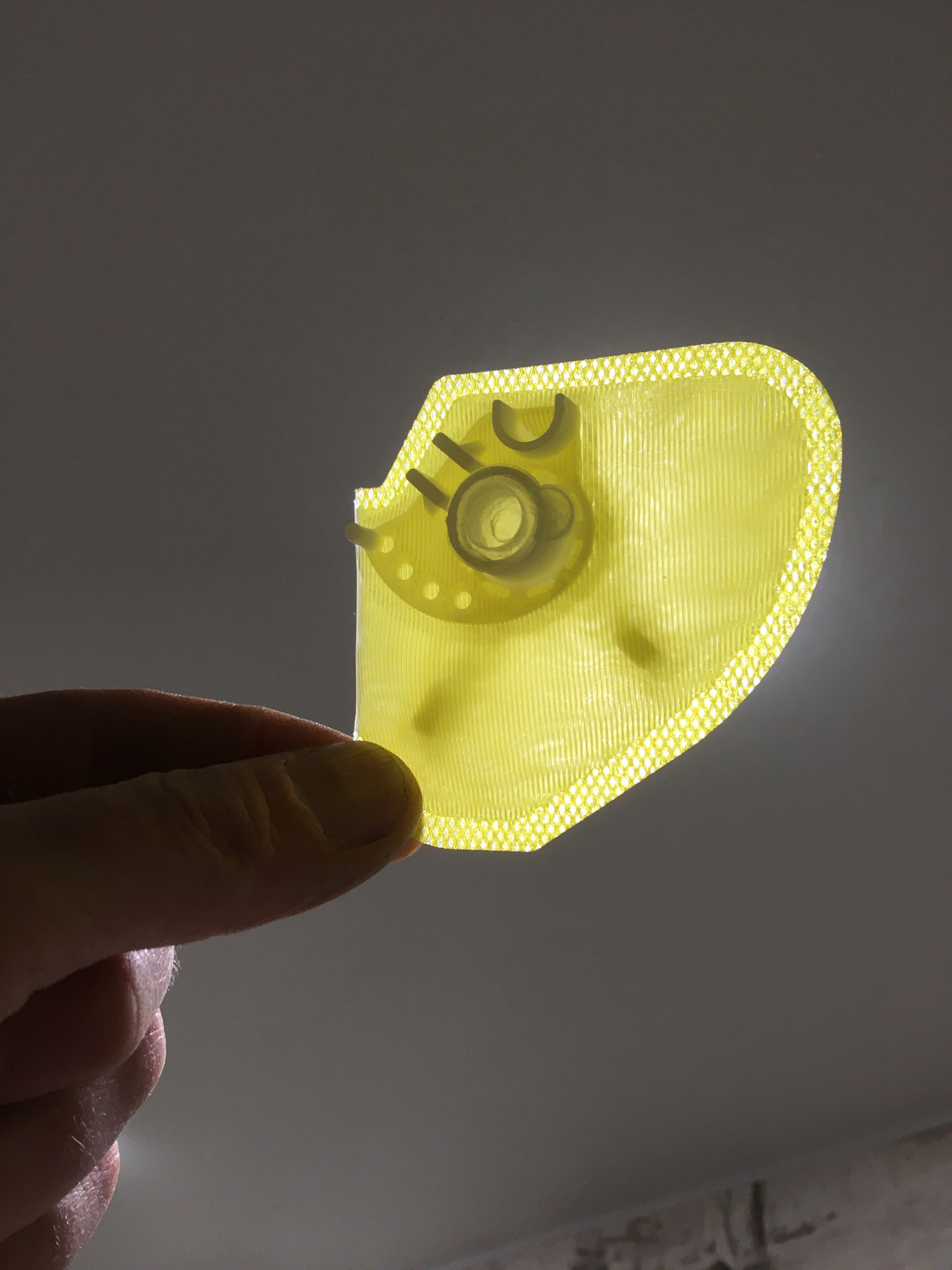

сегодня тоже решил проверить,машина 2019 года ,выкинул пустышку думаю хуже не будет

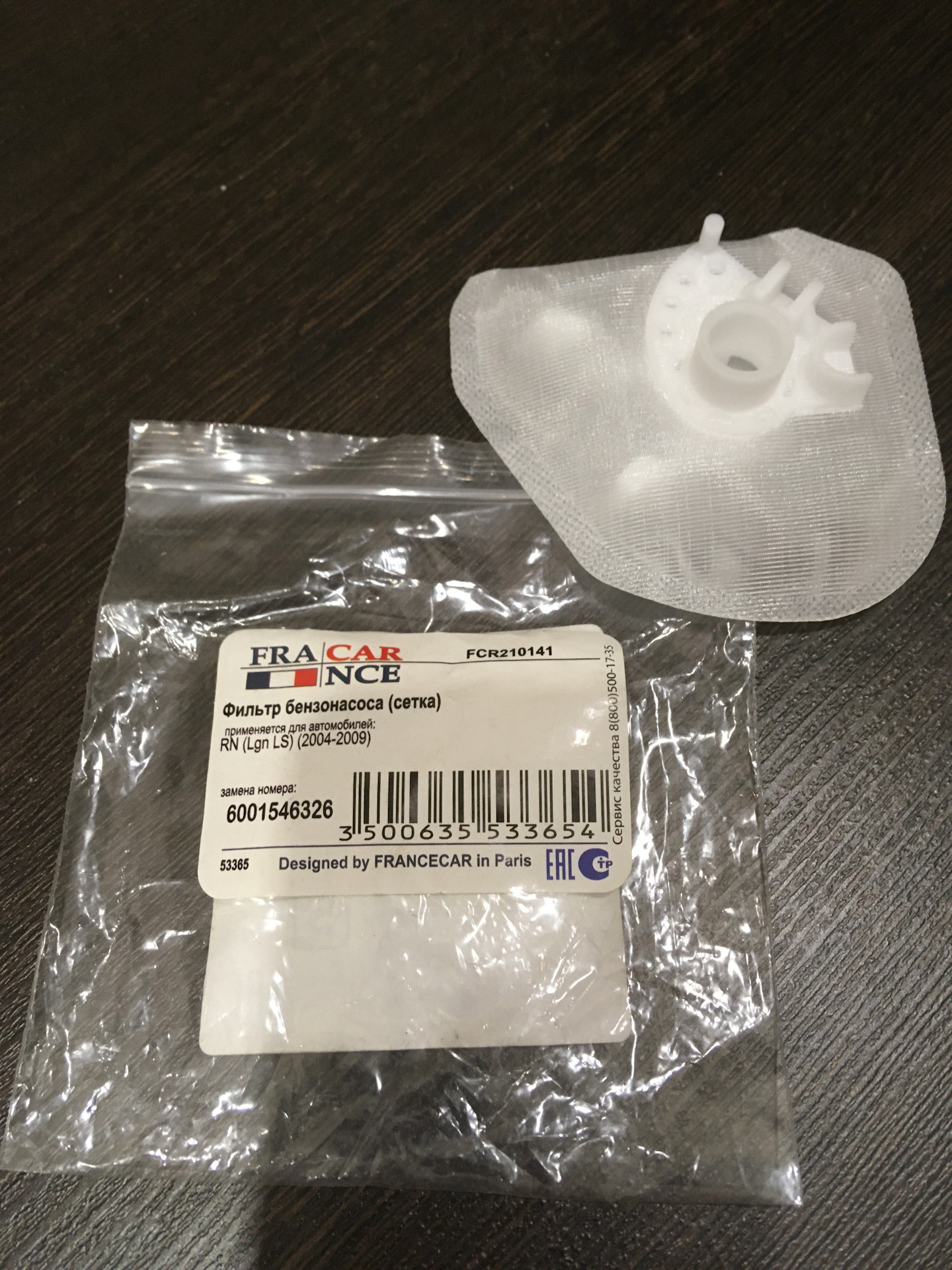

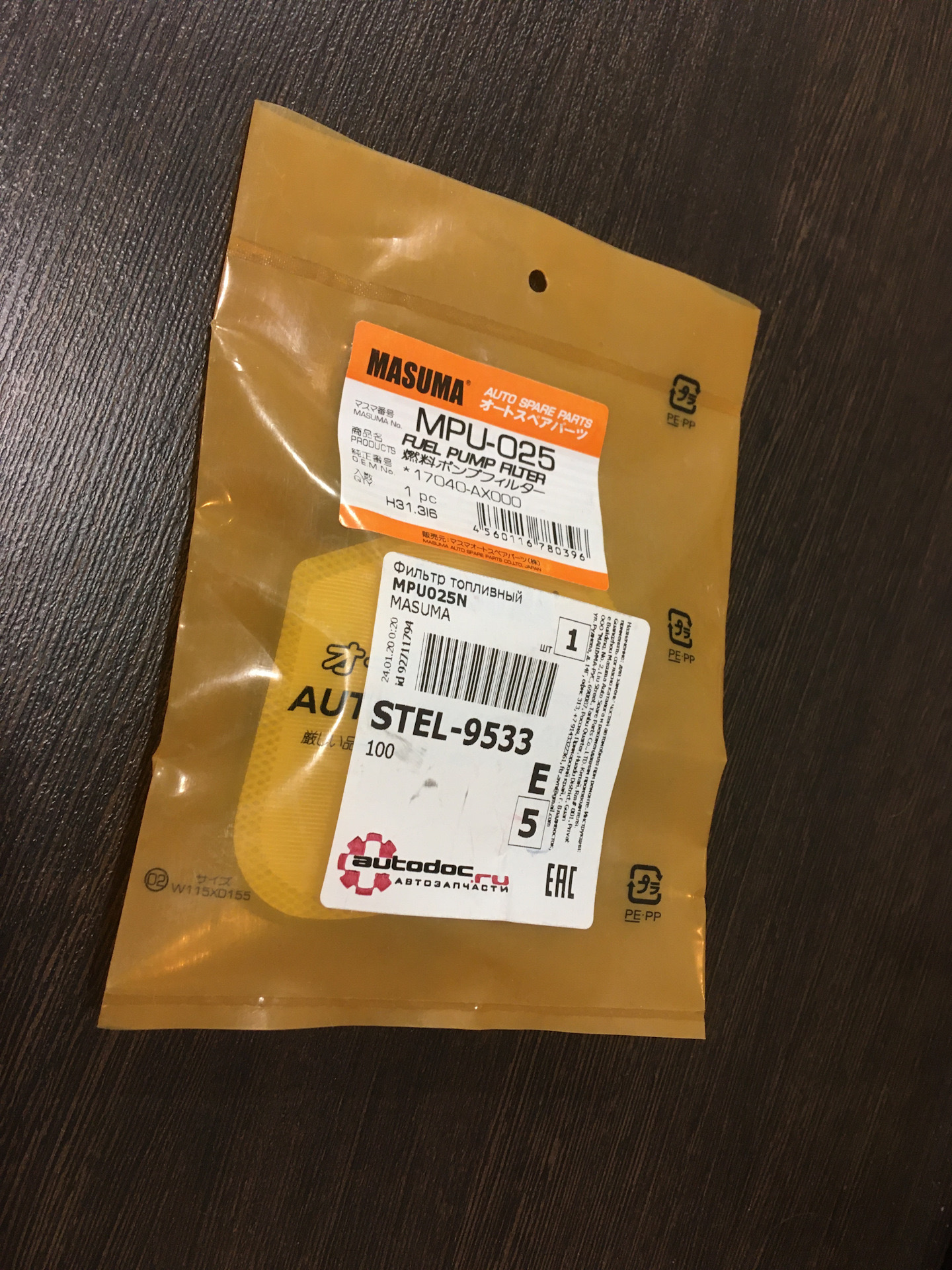

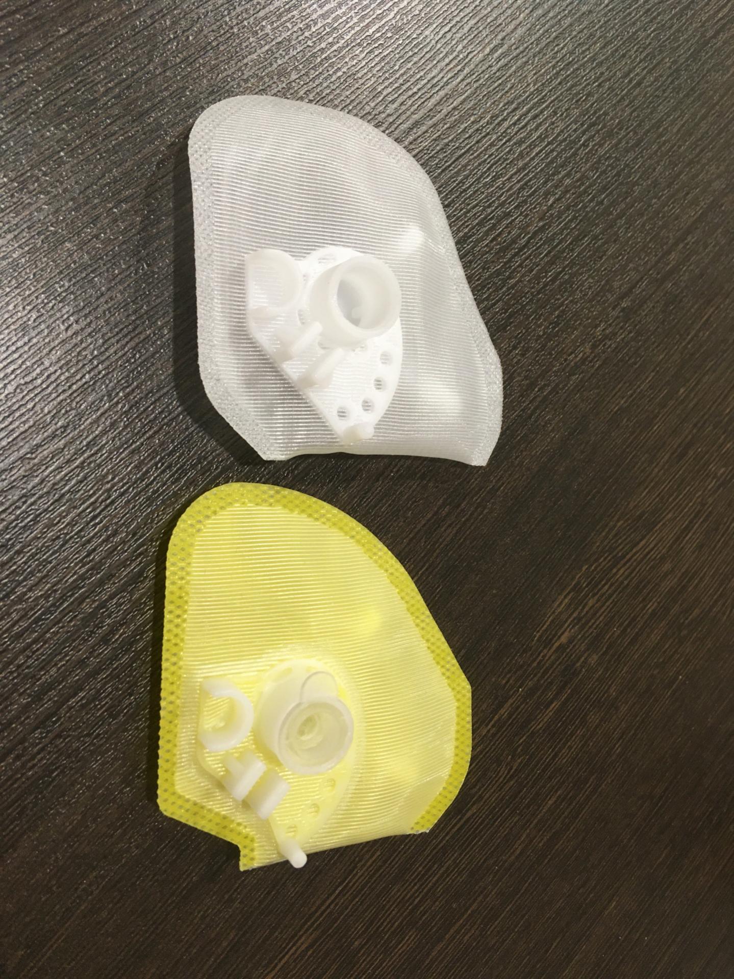

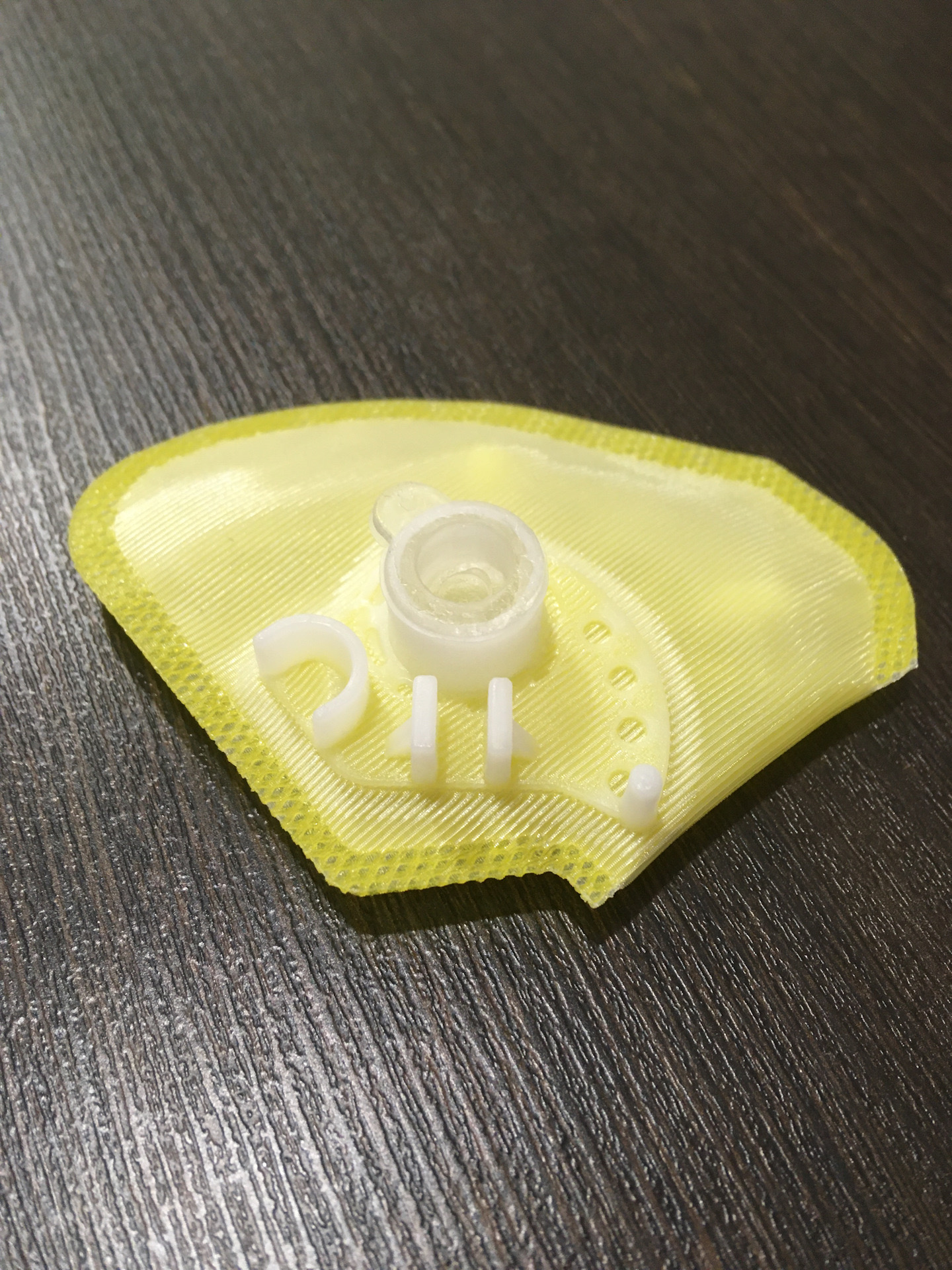

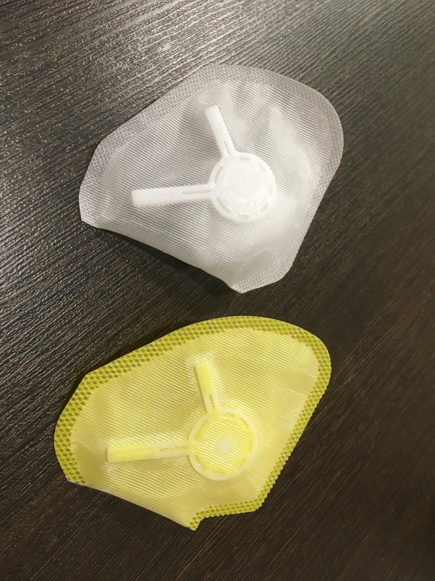

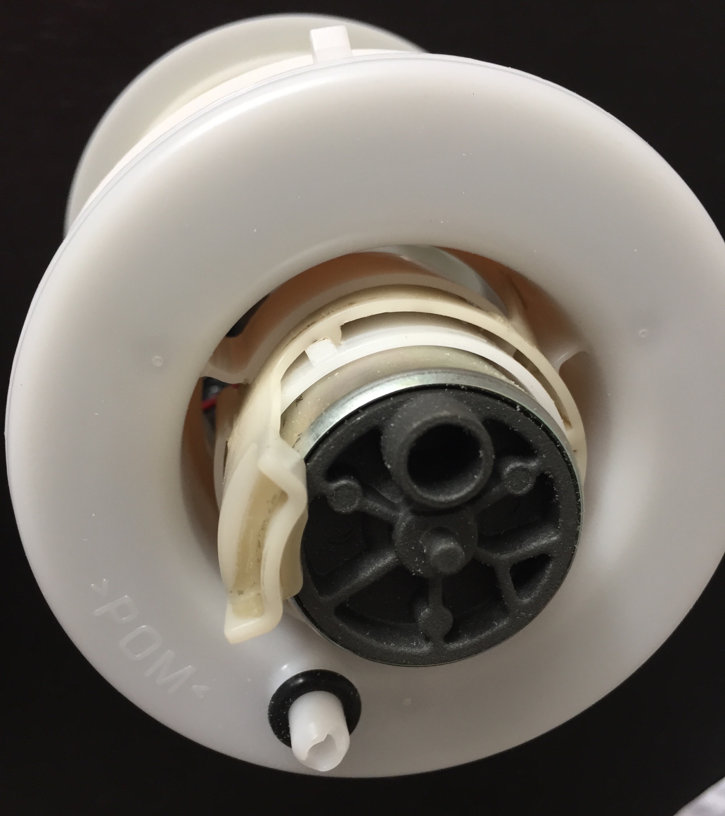

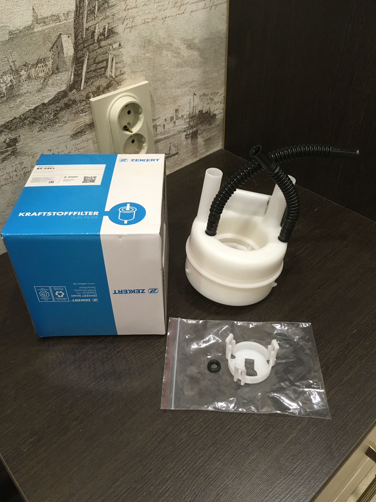

Всем доброго!
По второму не скажу, а первый и третий отличаются тем, что с Зеккертом трубки уже идут. А для Линкс надо отдельно докупать - от «десятки», 13 и 15 см. Что в принципе подтверждается замерами на «немце»)
Масуму тоже заказал, так как Франскаровский оказался простой спаянной нейлоновой тканью, пустой внутри. Даже губки не засунули
Инфу брал тут - https://www.drive2.ru/l/535775799492477616/ и https://www.drive2.ru/l/526816703871453384/.
Фото мои)

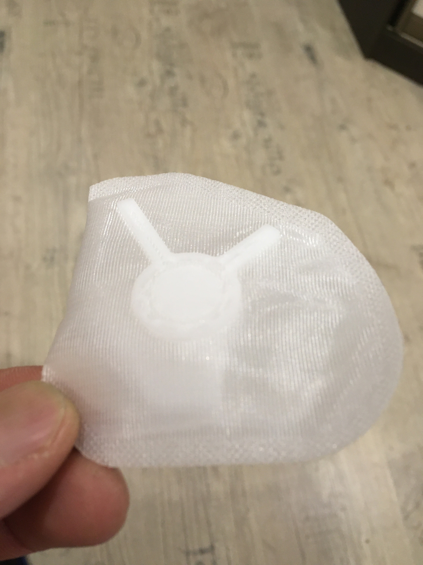

p.s. получил Масуму....ну.... получше франскаровского, в качестве изготовления, но «те же яйца, только в профиль».
Если рассматривать эти два фильтра, то моё мнение - японец на 5 баллов, а француз на 4.
Но они же ФГО, главное брёвна задержать))
Вот только один стоит 254 рубля, а второй 120.

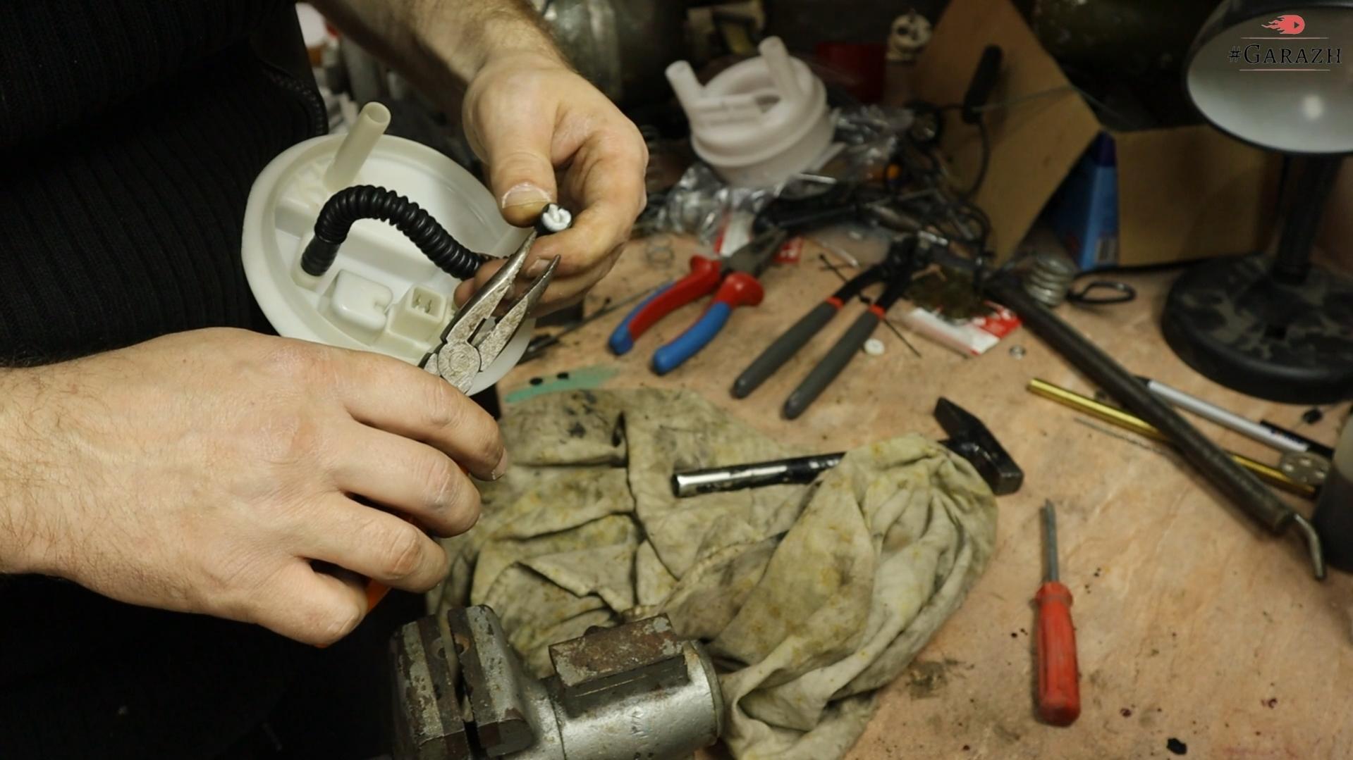

Я на Драйве2
Последний раз редактировалось SOT101; 26.01.2020 в 19:37.

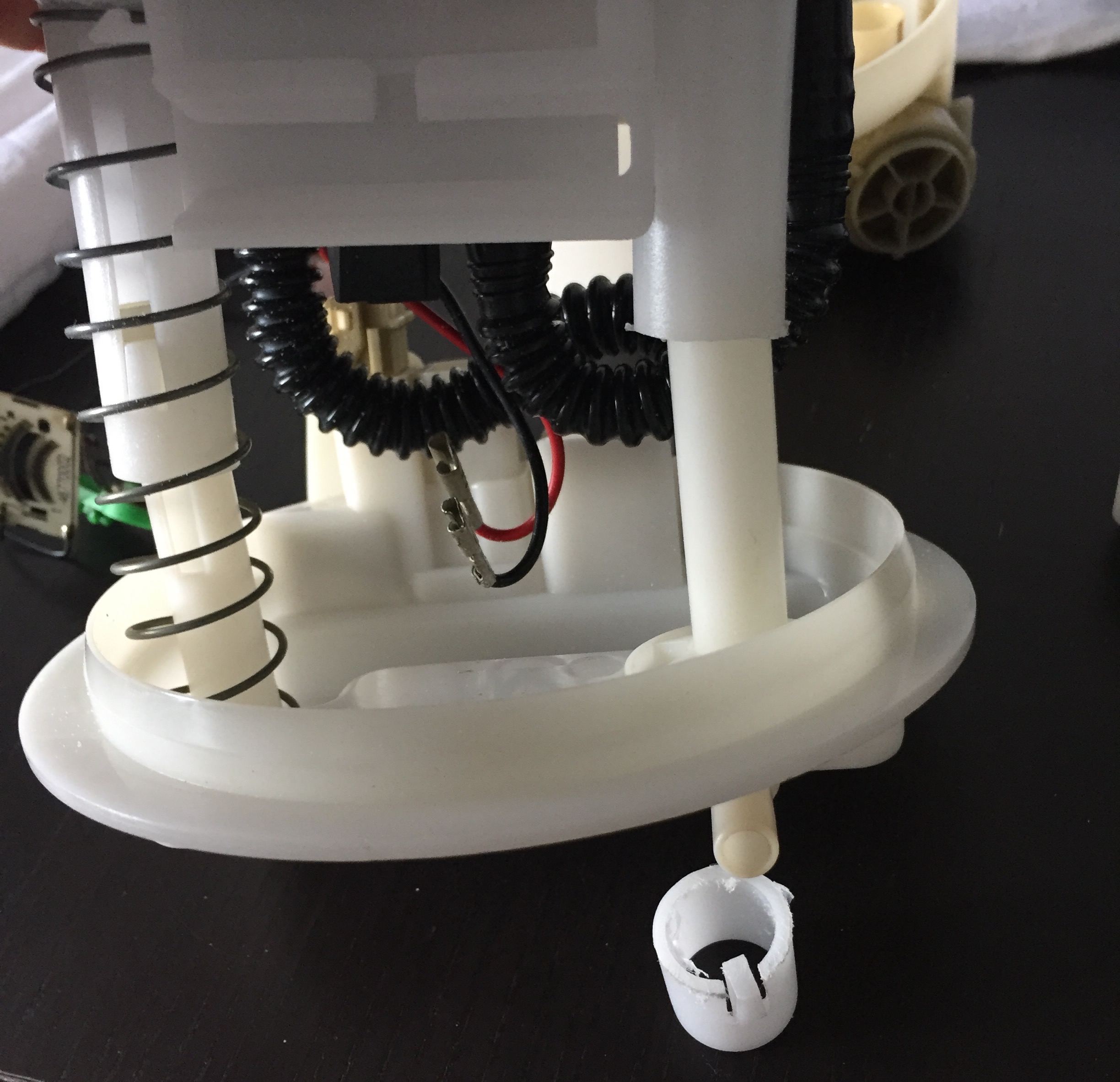

Всем добра, добавлю своих решений.
Двигатель стал заводиться не с пол оборота ещё весной, плюс до этого постигла несколько неисправностей подряд.
Заводилась, ехала только динамики уже давно перестал ощущать.
С заводкой становилось все туго, однозначно стал грешить на насос.
Пока решал что да как, решил после одной поездки открыть лючок под задним диваном проверить состояние разъёма, открыв лючок увидел землю и провода уходящие под земляную шапку, принял решение смыть эту землю водой, чтоб не пылить и откапать доступ к насосу.
Все очистил просушил смазал контакты разъёма, решил отсоединить топливопровод, а там тишина даже не брызнуло, позже проверял ещё несколько раз, уже под капотом отсоединяя топливную магистраль.
Пока решал, что да как, подвернулся даром модуль насоса в сборе, не подошёл одному владельцу, даже незнаю на какую машину ему впарили, реновский насос, я глянул моя верхняя крышка один в один, а в сервисе у знакомых валяется новый без дела, владелец насоса его обратно не сдал а забирать не стал.
Короче ставлю его замеряем давление 3,5-4 бар, от какого рено неизвестна, модуль Франсекар на Дастер 2,0 2012 подошёл, а вот на Двстер2 Рестайл не подойдёт там другой разъём проводки.
Короче Дастерок побежал, как новенький все окей, аж на газ с удовольствием нажимаю, через какое-то время начинаю понимать это не мой вариант, да не должно так быть, уж так все гладко получилось.
Мне то надо переделать на свой лад
Кручю верчу свой старенький модуль изучаю тему!
Заказываю пару деталей и насос большей производительности.
Все получилось окей, продолжу отзыв позже.

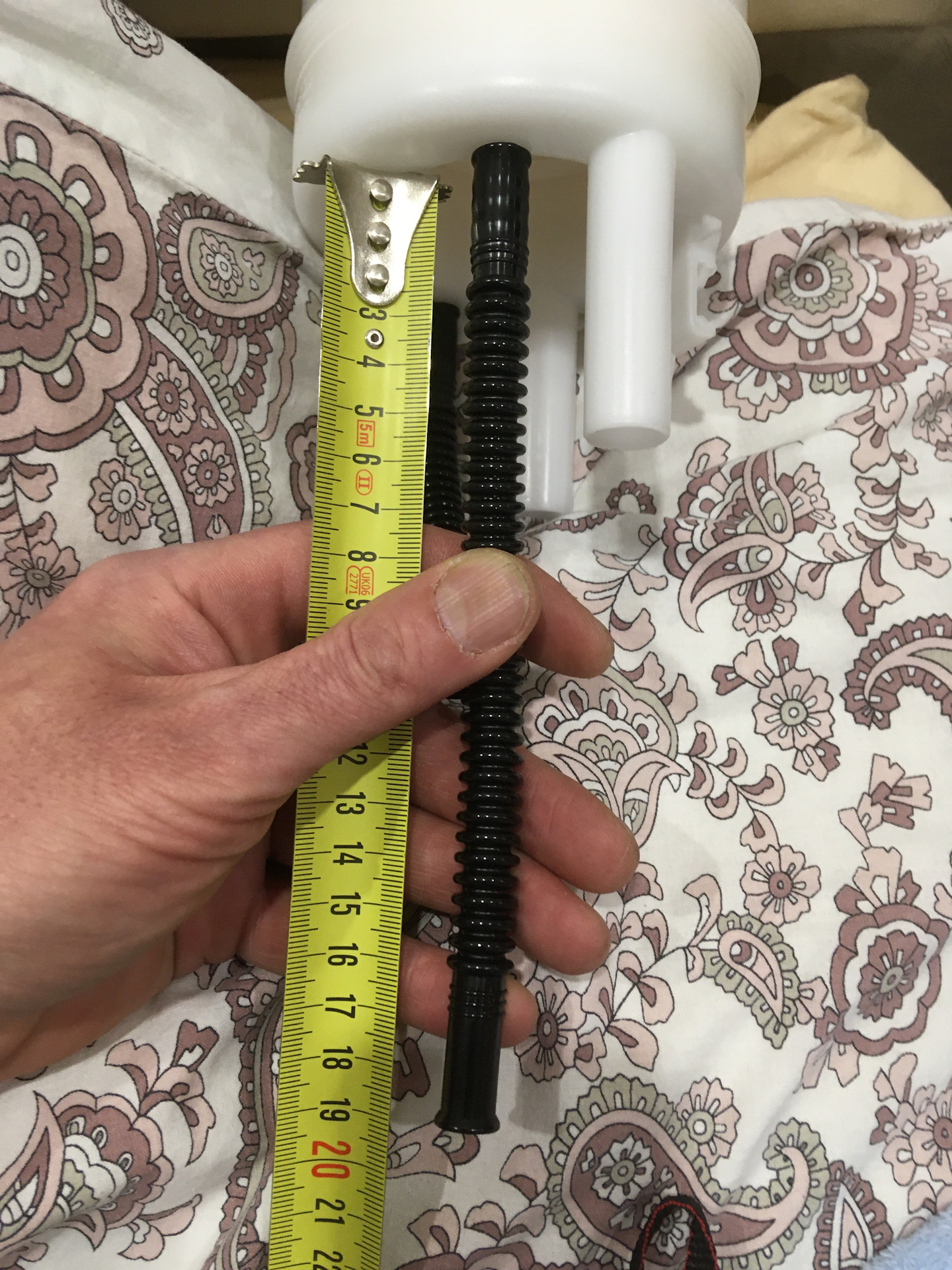

Так же подогнул тягу поплавка под новый фильтр, для сравнения старый и новый фильтра, пробег старого фильтра 180 т.км.

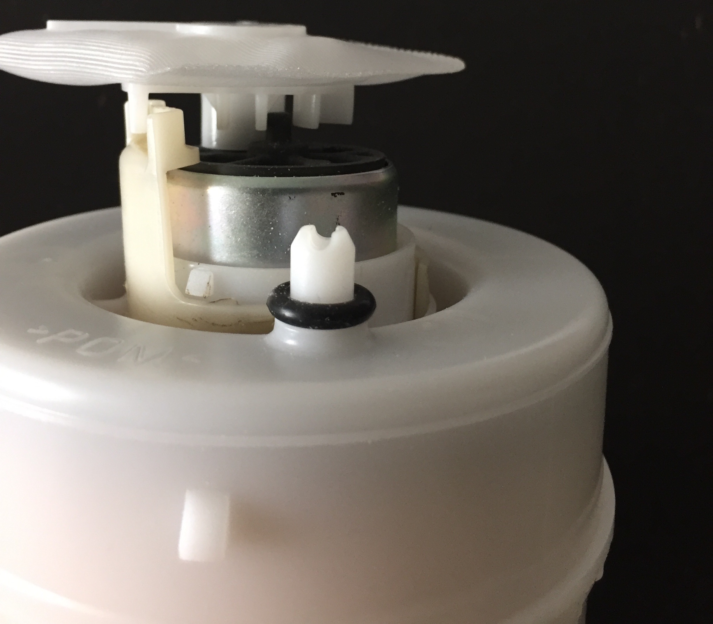

Доработки отрезана вот такая часть направляющей, ориентир отреза место фиксатора.

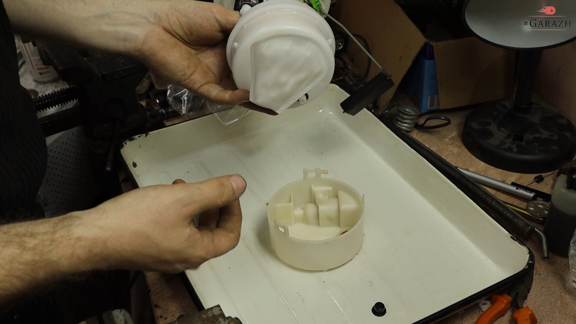

По умолчанию Re: ВНИМАНИЕ!!! Проблема топливных фильтров на 2.0

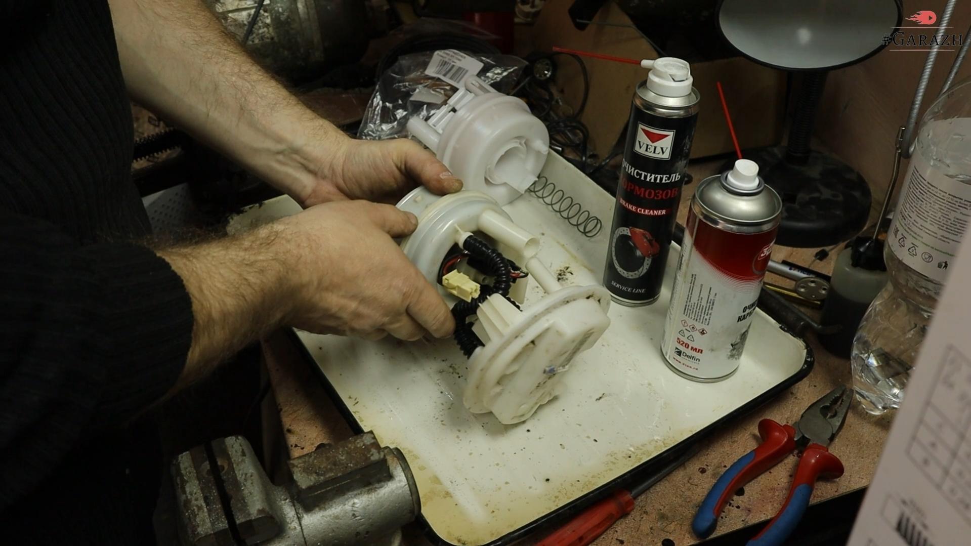

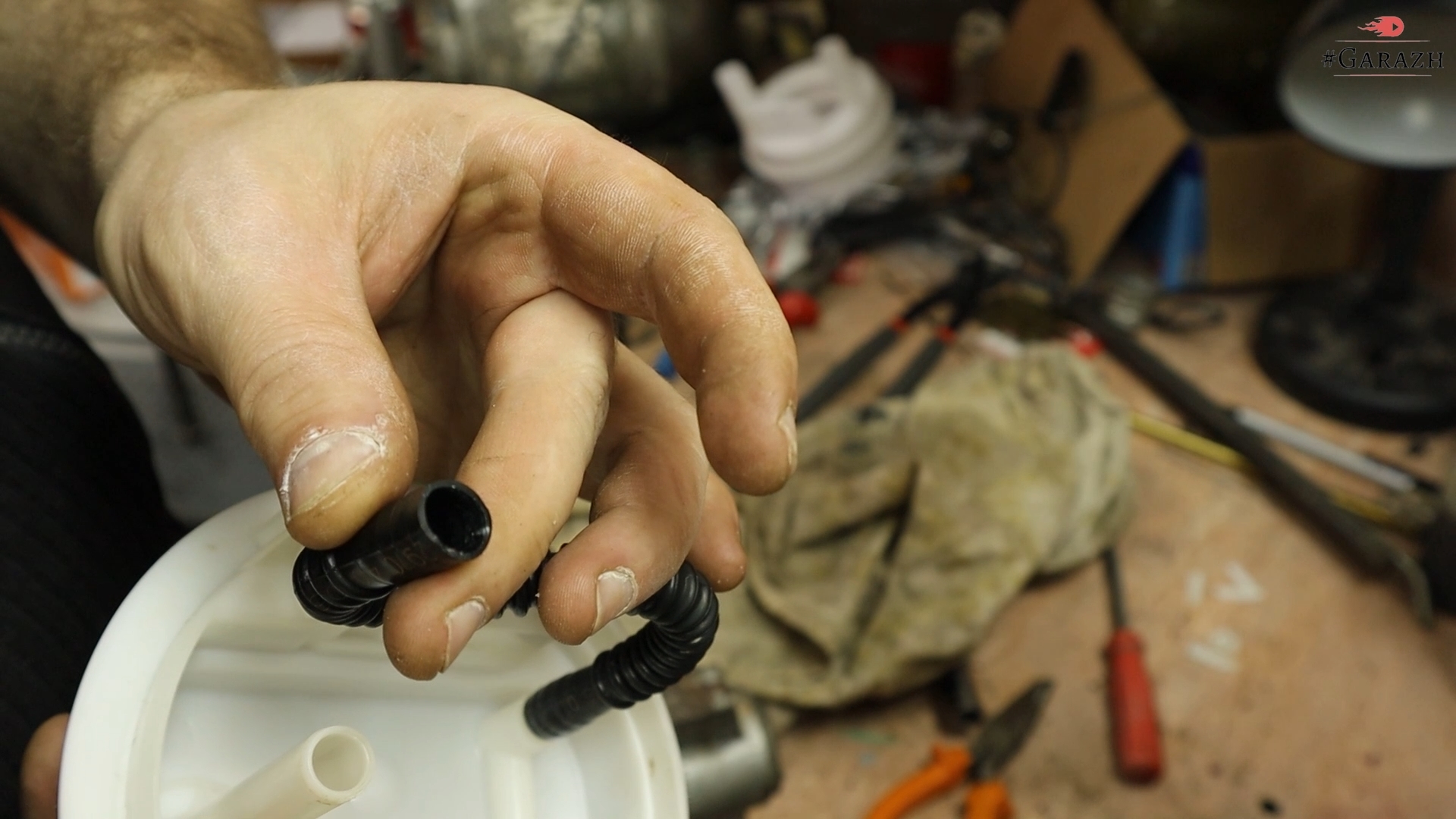

Всем привет! У меня на Renault Duster 2.0 4x4 АКПП Увеличился расход. Коррекция долгосрочная +21,3.
После замеров давления топлива выявил отклонение на оборотах. Решил сначала поменять топливный фильтр. А он оказывается не простой, а золотой! Если захотите повторить - то запаситесь 3-4 часами времени и огромный терпением, т.к. это не простая задача!
Снял видеоролик очень подробный, а потому и очень длинный. Я постарался захватить все нюансы!!!
Название: Замена топливного фильтра в баке на Renault Duster 2_0 4x4-0-12-42-403.jpg

По вашим просьбам добавил Артикул на фильтр в описании под видео
