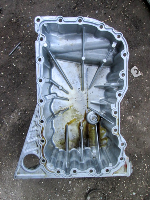

У человека на дизеле ещё поллитра масла осталось в поддоне
Только это не наш, это дизель 1.9.

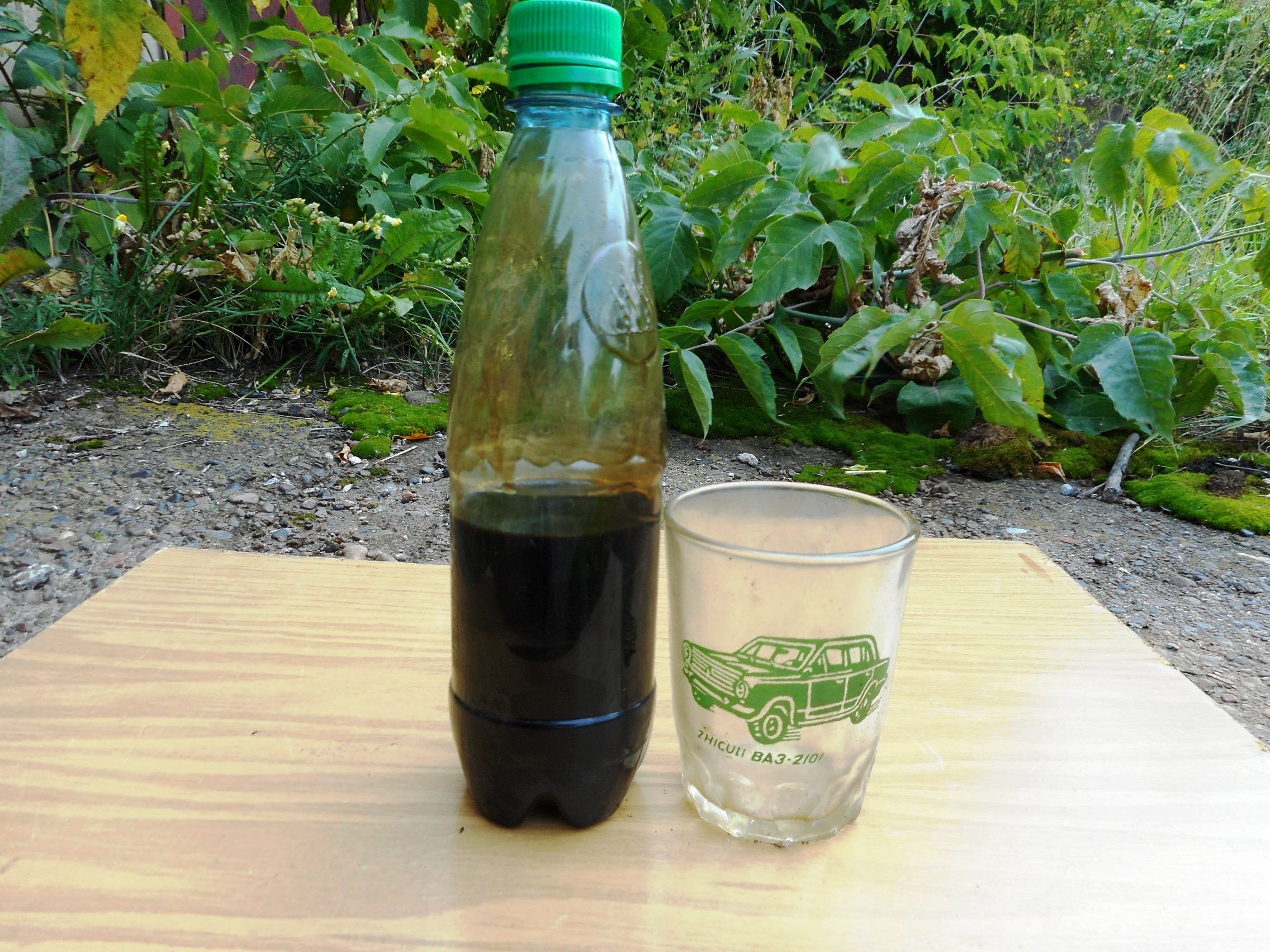

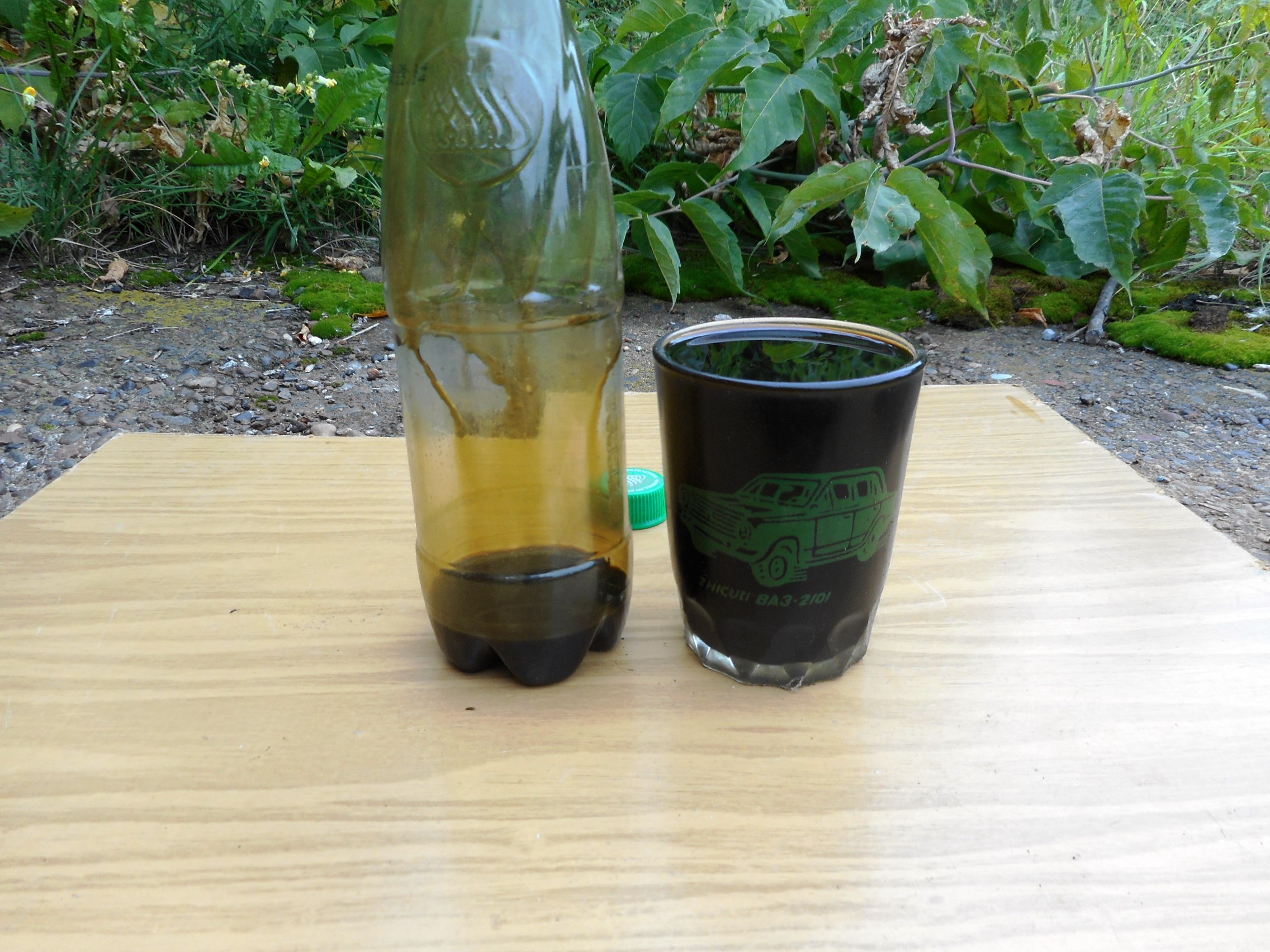

Я сегодня у себя мертвый остаток масла вытащил ~ 300мл. Сначала в виде эксперимента масло слил через сливную пробку, а затем через щуп подключил насос. Как и писал ранее, с первого раза забор масла не получился, видимо трубка ушла вверх. А вот со второго раза насос подхватил, и медленным продвижением трубки вперёд я поднял ~300мл. грязного масла. Чем и подтверждается,
хорошая эффективность откачки масла только насосом,
а не самотёком через сливную пробку.

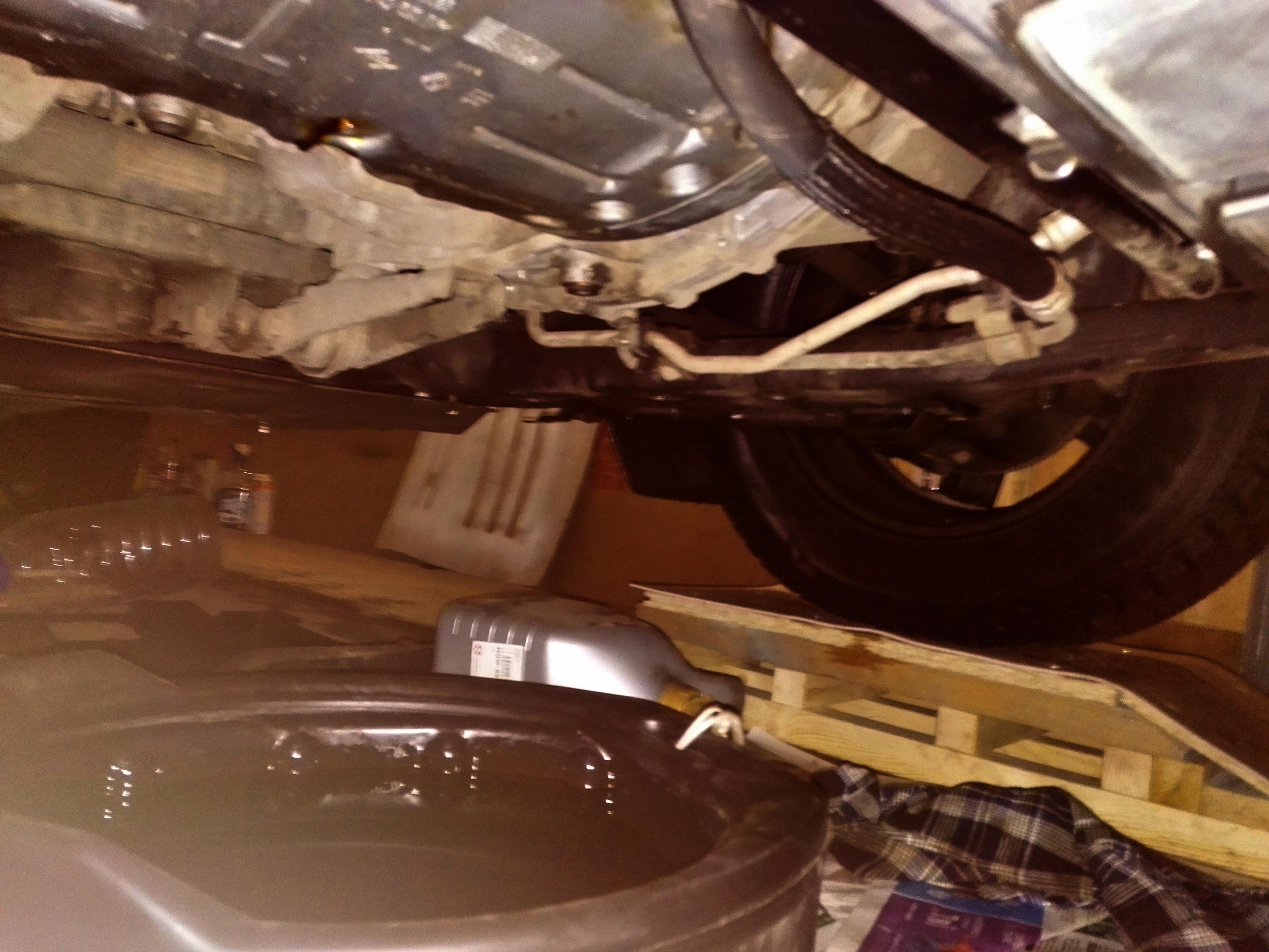

Чтобы полностью слить масло через сливную пробку - надо морду задрать, поддомкратить.
Чтобы полностью откачать масло через щуп - надо морду опустить (Или задрать зад)

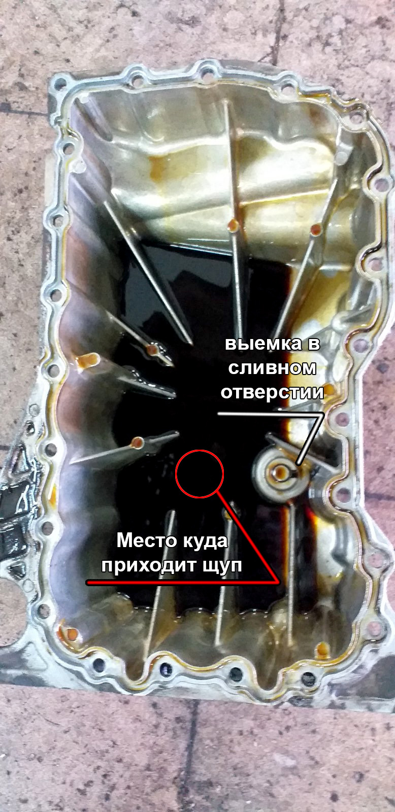

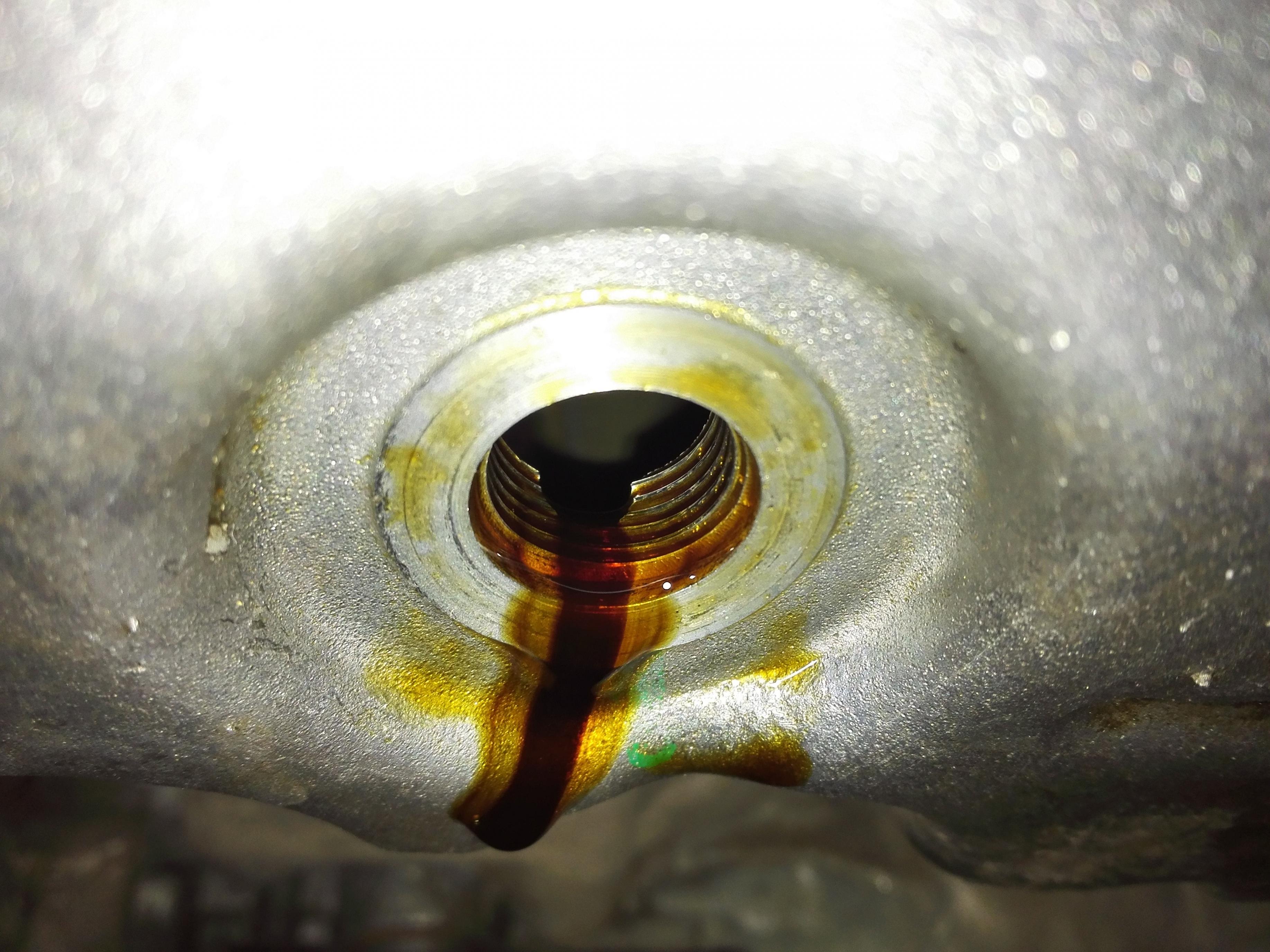

Да у k9k нет такого большого отлива, а в утолщении для резьбы прорезь чтобы масло все стекало.

Ну что тут сказать, пусть покупают насос для откачки.
Плюс, если продуть компрессором масло каналы ещё 100гр
Плюс заливаем 5300 получаем почти шесть литров
Долго сливалось через пробку? Не кто ведь не ждёт.. а финишная "ниточка" масла течёт и течет.. долго в общем стекает.
Морда была задрана на 150мм, со щупа грамм 50 взялось.. а может и меньше.

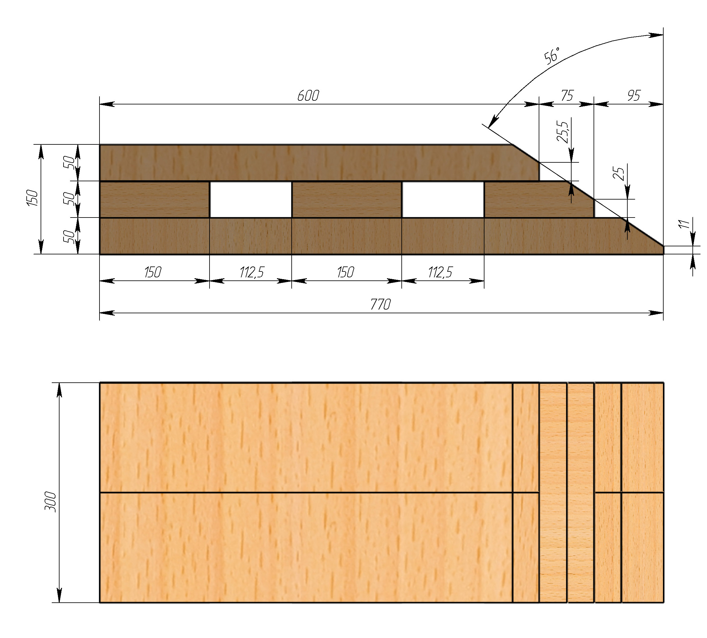

Для организации наклона автомобиля использую самодельные помосты высотой 150 мм. На эти помосты заезжаем либо передними колесами, либо задними, тем самым получаем нужный угол наклона авто. Смысл в том, чтобы максимально убрать не сливаемый остаток из поддона. Оставшаяся тонкая масляная пленка на поверхностях защищает пары трения, ничего на сухую не трется.

А можно просто на бордюр заехать задом или передом. :-)
А знает кто-нить, а в какое место шланг на поддоне упирается, если сунуть через маслощуп?

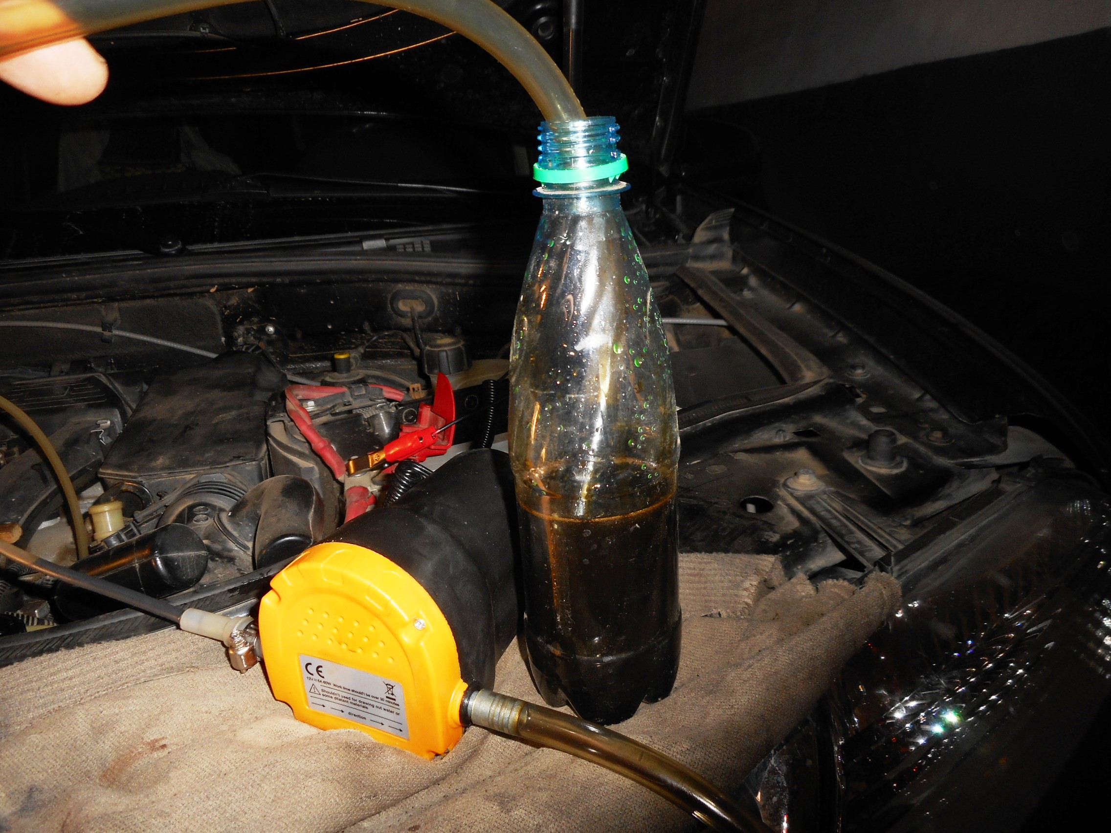

На всех интернет-площадках есть, Skyway- S08801009, будет подороже всего на 300р от али, но сразу

У меня этот насос по началу качал, потом перестал. Видимо сальник надо менять.

https://aliexpress.ru/af/oil-pump-12...20200830230324
Ищешь продавца с рейтингом и отзывами + купоны если есть.
Получаешь, разбираешь и смазываешь шестерни немного.
