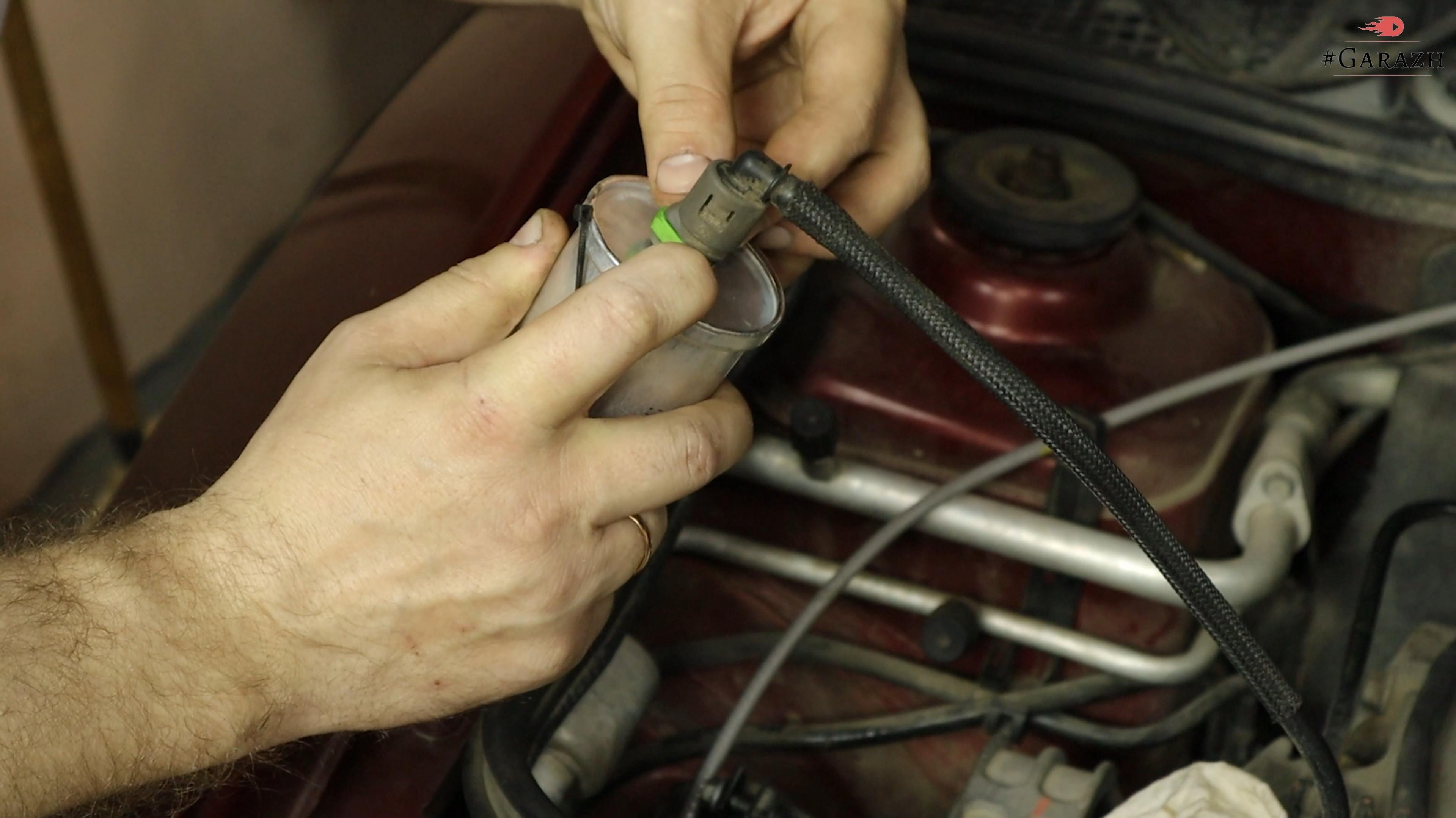

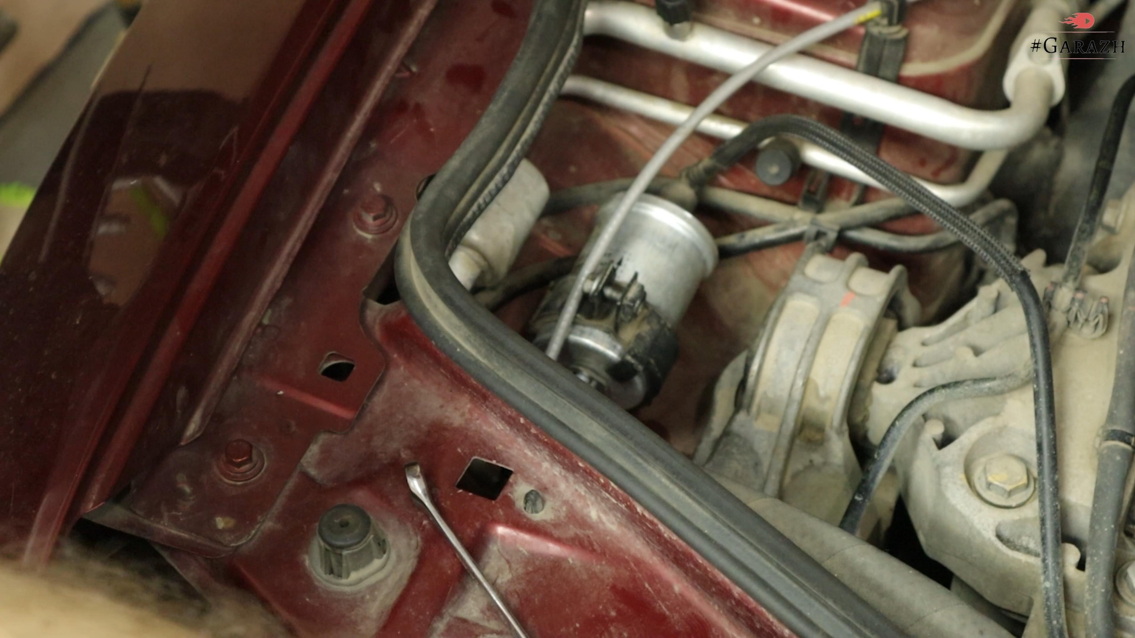

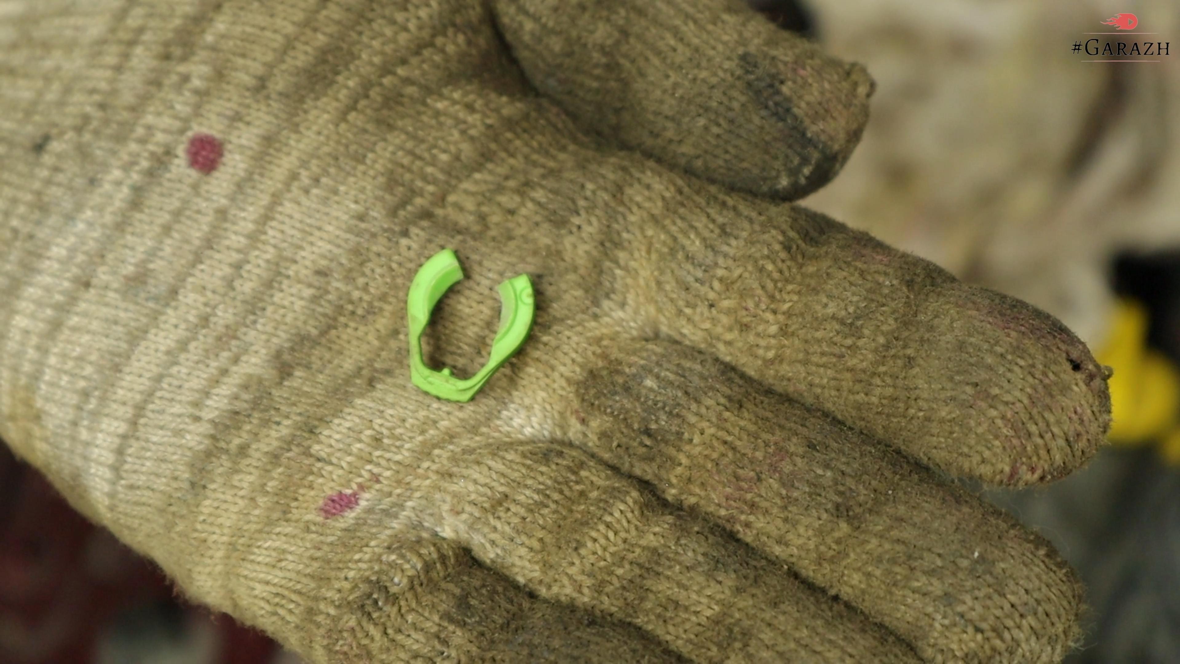

Столкнулся с высокой отрицательной долгосрочной коррекцией на RENAULT DUSTER 2.0, АКПП, 4х4. LTFT -17.5%/. чек не горит. Расход большой до 13литров по трассе. Что делать пока не знаю. Начал с замены маленького топливного фильтра под капотом. Конечно тут должен стоять пустой ресивер вместо фильтра, для гашения пульсаций топлива. Но у меня уже стоял фильтр - наследство бывшей хозяйки автомобиля. Вот и решил его заменить.
Видео

А причём тут может быть топливный фильтр? Отрицательная коррекция-значит богатая смесь, и мозги пытаются её обеднить, т. е. топлива точно хватает. Уж начинать, так с воздушного и с форсунок, имхо.

грм по меткам? масло в моторе свежее? из заливной горловины дым не валит? форсунки распыляют? не льют? клапан продувки герметичен?
