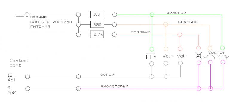

Схема подрулевого джойстика и адаптеров к нему
Схемы адаптеров для сопряжения штатного подрулевого джойстика с различными магнитолами:
Схема подрулевого джойстика:
1. =========================
Схема адаптера от running777 (Sony, Pioneer)
2. =========================
Схема адаптера от Tabachnik (Sony, Pioneer)
3. =========================
Схема найденная zhiv (Для большинства китайских магнитол)
Та же схема, только изменены номиналы резисторов. Позволяет запрограммировать шесть кнопок и одновременное нажатие "Громк +" и "Громк -" седьмая.
4. =========================
Здесь все, что я наработал по адаптерам на микроконтроллерах для различных магнитол.

sova,
Добрый день. Магнитола prology mdn 2640t, джойстик квадрат. Сделал по нижеуказанной картинке, но vol+ =73, vol- = 57, из за этого видимо, кнопки громкости часто путаются, обычно обе работают только на прибавление. Разница в остальных кнопках достаточная, они работают норм. Подскажите, какое сопротивление надо заменить, чтоб громкость работала корректно?
Заранее спасибо.

Сообщение от Fofan-
У Вас точно номиналы сопротивлений как на картинке? Если vol+ = 73 при сопротивлении 2,7кОм, то 57 должен показывать при сопротивлении чуть меньше 2 кОм, а по схеме 680. Что-то у меня не складывается...
У подобных схем есть один недостаток. Кнопки на джойстике выполнены из токопроводящей резины, а она со временем увеличивает свое сопротивление и оно может достигать сотен Ом, кроме того, ее сопротивление сильно зависит от температуры и силы нажатия. Кто-то проклеивал эти резинки фольгой.
Ну а сопротивления можете смело увеличивать, судя по всему запас у Вас приличный. Замените 2,7кОм на 4,7 - 5,1кОм.
Можете попробовать эту схему: (в шапке лежит)

Сообщение от sova
stc=1&d=1438543636[/IMG]
Я вообще давно вынашиваю бредовую идею впаять туда кнопки.
Renault Scenic RX4
https://www.drive2.ru/users/glom/

sova,
Дружище, подскажи пожалуйста... купил я магнитолу вот эту Allwinner T3 Quad Core
(https://ru.aliexpress.com/item/Andro...16891.101496.0)
взял с неё провода кей1 и кей2 и подключил через резисторы 3000 560 1600 (ну примерно такого-же номинала подобрали мне в магазине)
в результате после назначения кнопок через настройки нормально работает только повышение и понижение громкости. остальные кнопки срабатывают с 3-4 нажатия только лишь, или же путают команды. к примеру кнопка на которую повешена функция выключения магнитолы при нажатии вдруг добавляет громкость или переключает трек...
как быть, что делать?
есть ли смысл пытаться ставить резисторы с к примеру 500, 2000, 5000 ( с бОльшей разницей в номиналах )?
или всё потому что не точно были продавцом подобраны номиналы сопротивлений (плюс минут 50..70..) и нужно заменить на номиналы точно указанные в инструкции?

Сообщение от Rus-Fisher
Актуальна ли схема для данного семейства Pioneer и нужно ли выпаивать (перепаивать) старые резисторы из джойстика?
Вы не сможете выпаять ничего из джойстика. Там нет резисторов. Резисторы в цепи между джойстиком и магнитолой.
---------- Добавлено в 20:46 ---------- Предыдущее написано было в 20:39 ----------
Сообщение от sova
Формат Gerber.
А не планируете дальнейшее развитие данного проекта? Переход от резистивного управления ограниченным ассортиментом магнитол с рулевых кнопок на цифровое, через usb порт? Думаю, что сейчас уже все андроид -магнитолы имеют USB HUB.
P.S. Кстати, посмотрел Гербер. С какой целью появилась дополнительная микросхема по выходу адаптера?
