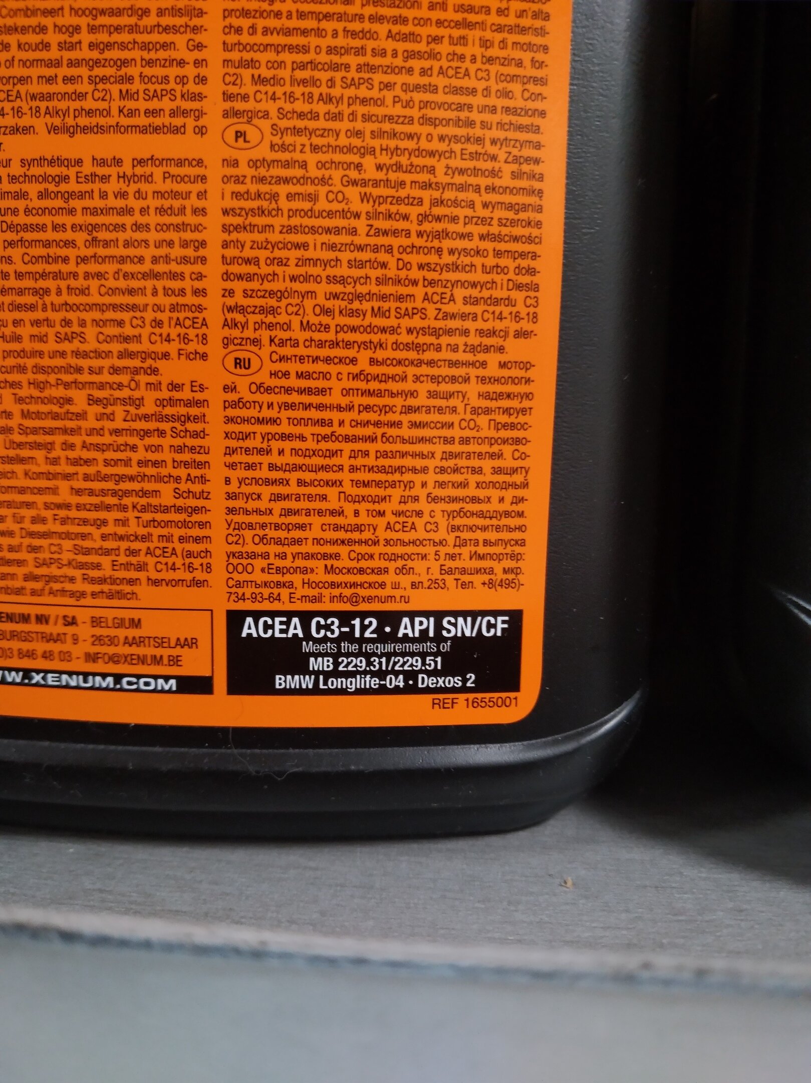

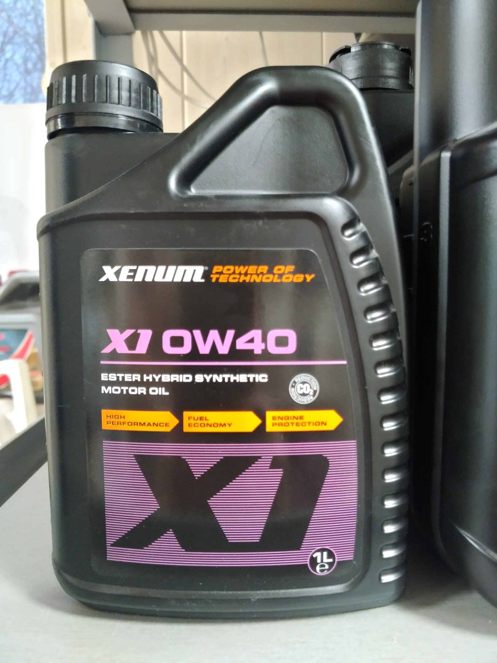

Чёт голова уже вспухла от этих всяких допусков. Подскажите, плз, пойдёт такое масло для F4R на рестайл?

AlexFFM
ОДНОЗНАЧНО ДА! Даже с запасом ! Хорошее масло! Слишком жирно правда,но если мотор постоянно 5-6000 крутить то самое то!+можно еще и не прогревать вообще его даже при минус 30
на этом масле!

AlexFFM
АСЕА С3, вполне подойдёт, только меняй через 8000км.

AlexFFM
Це ж среднезольник! На дизель с экологией хорошо подойдет. Для бензинки как бы так себе выбор. Куда с щелочным числом 7.8 его в бензин? На 6000 км до замены? Дорого не значит хорошо. За эти деньги у Мобила, Шелла и прочей касторки можно подобрать более интересное.
А так да, залить можно. Не более чем на 7000км при топливе не ниже Евро 5.
