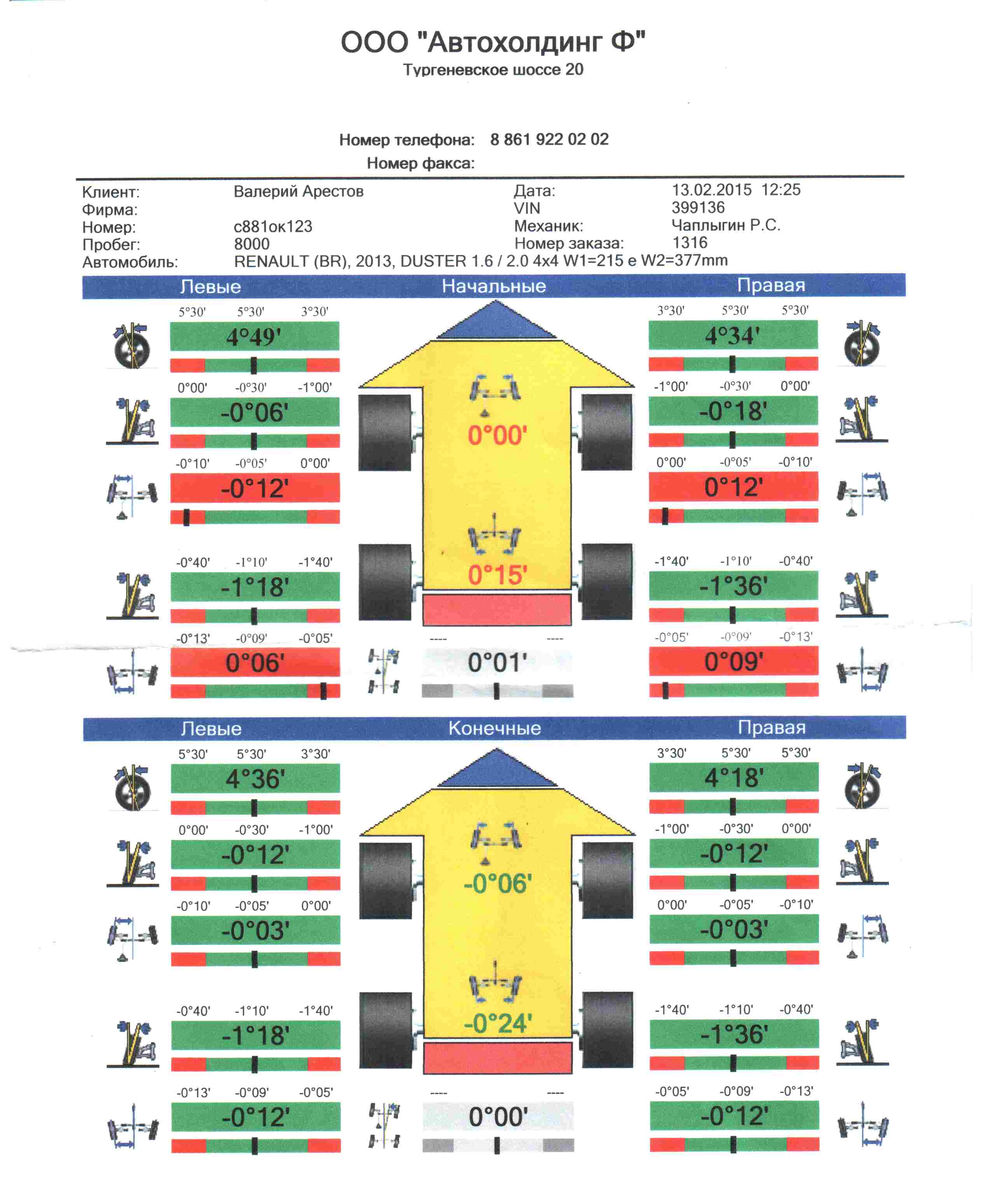

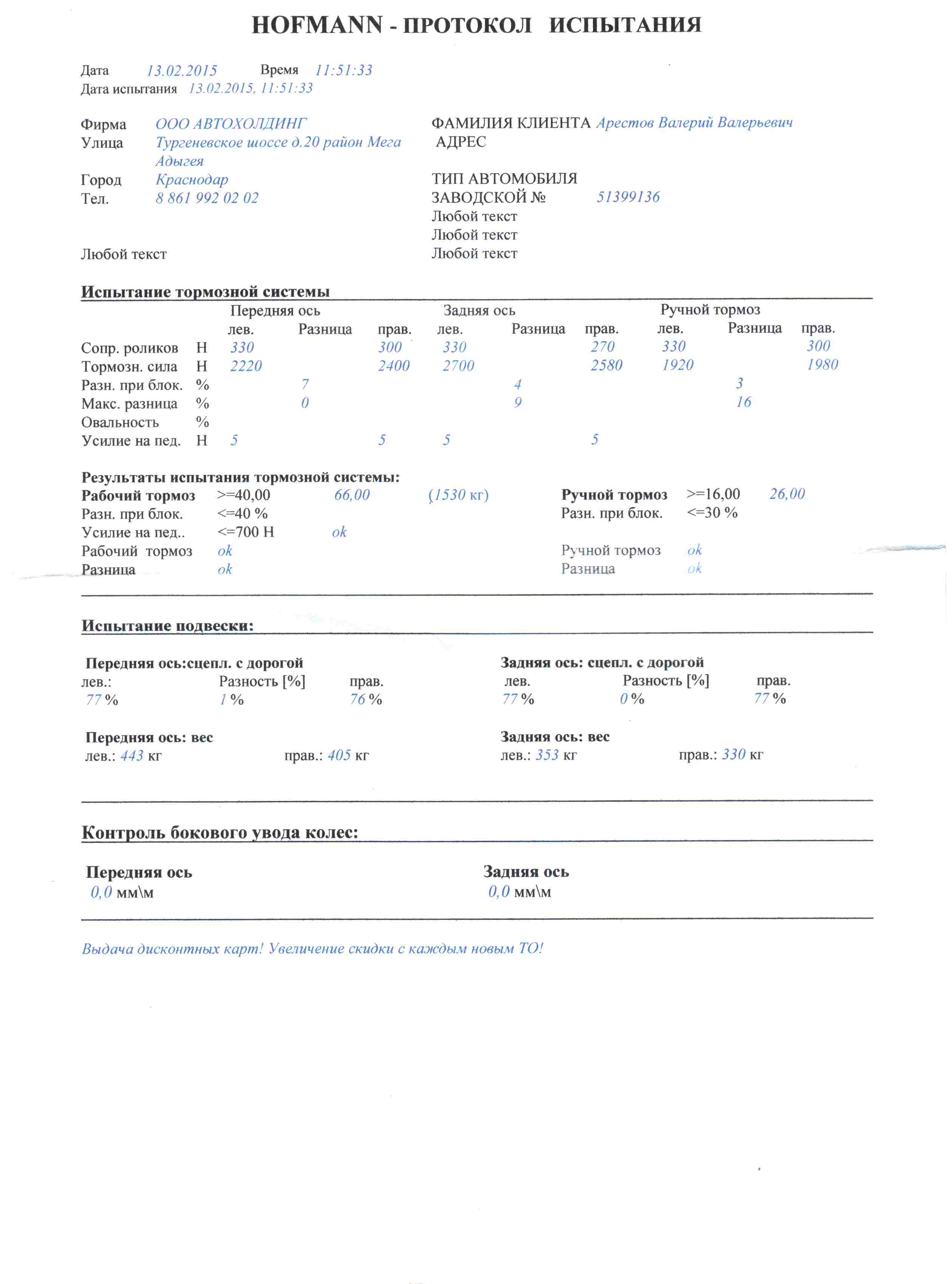

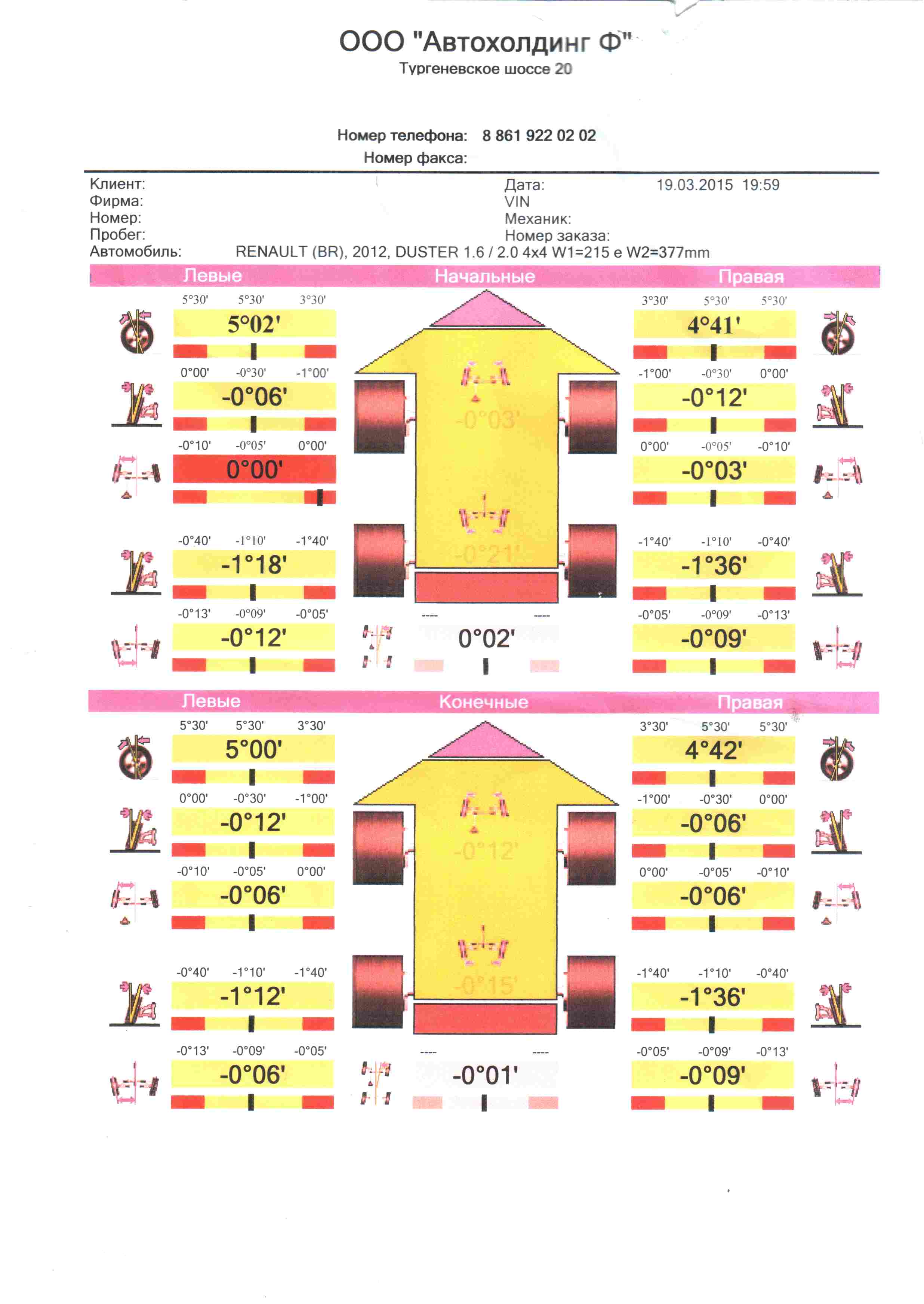

Всем привет !
Проблема у меня с машиной , на трассе тянет в право , всегда приходится придерживать руль что-бы машина не с ехала с дороги , ездил два раза к ОД делали развал , написали бумаги но так ничего не изменилось.
Обидно новая машина а такой косяк.
Пробег 14000км , тянуть начало с 3000км.
Подскажите что делать ?

Сейчас ездил к частнику по развалу (вроде опытный, лет 20 работает), то-же что-то крутил, но результата нет . Как тянуло на трассе так и тянет.
Может электро-усилитель руля подтягивает ? Как проверить ?

Валерий-Анапа, колеса местами не пробовал менять, если резина ненаправленная, то и лево/право можно сменить.

Я правильно понял, что при прямолинейной езде у вас руль немного повернут влево?
Если так, то необходимо отрегулировать рулевые тяги. Не все спецы об этом знают. Мне такой эффект устранили со второго раза. Причем не надолго, через год такая же история. Это происходит от того, что стойки Макферсон очень чувствительны к ударам и наездам на различные препятствия.

Нет руль прямой , просто тянет на право , как будто колесо подспущено
Резину менял, с начало перед с задом, потом с лева на право.
Результат не изменило.
Резина "амтел" штатный

В бумагах этих что мне дал ОД кто нибудь понимает ?
