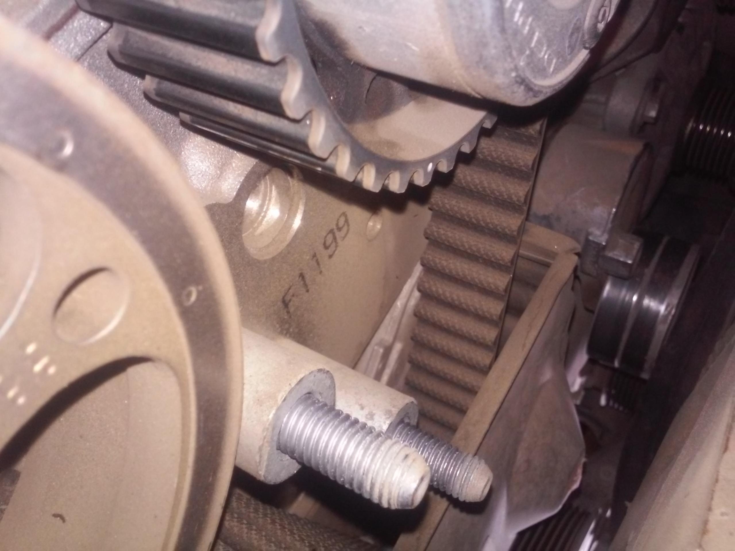

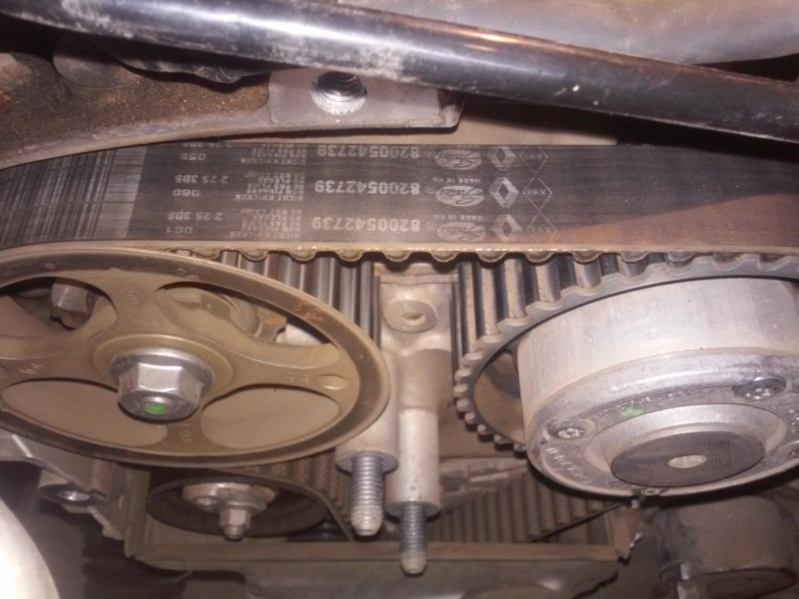

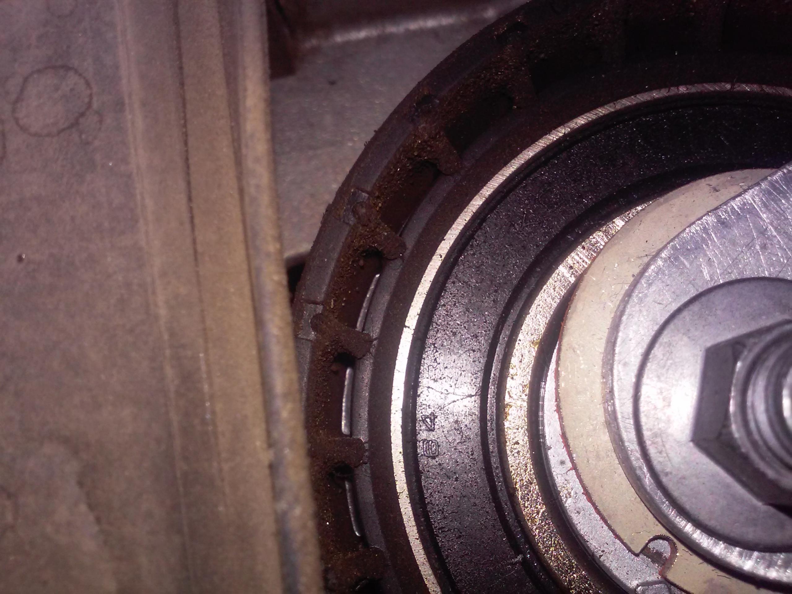

В следующий раз так и сделаю, а пока снял верхнюю опору и верхнюю крышку ремня грм посмотрел на ремень со всех сторон, даже указатель натяжения стоит практически на месте, на ремне нет следов износа. Дастер сентябрь 2013год, пробег 72000км, 70% трасса, 30% город с пробками.
Вчера что-то фотки не грузились.Натяжной ролик ремня доп оборудования с небольшим люфтом,как куплю новый заменю все разом.

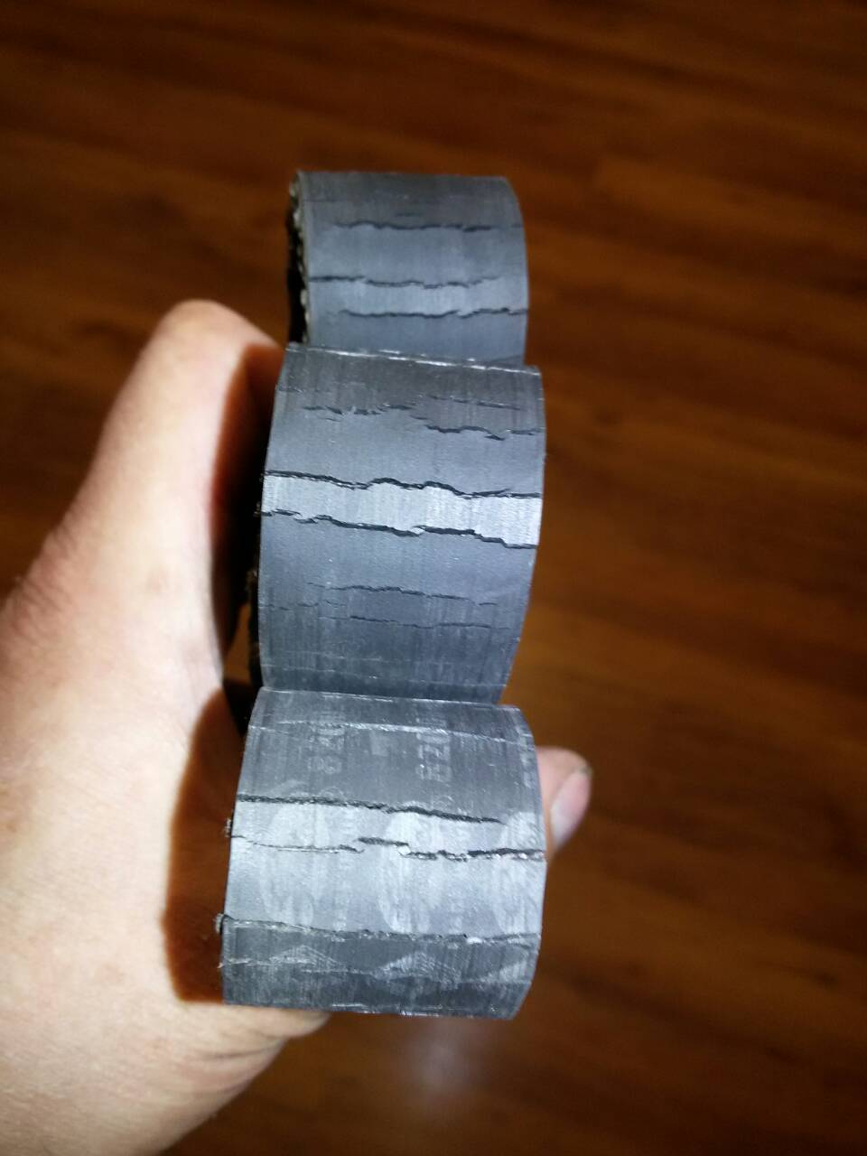

Заменил сегодня на 75000км. Был неприятно удивлён состоянием ремня. На 60000км выглядел как новый, летом, год назад. Потом была зима морозами за -40. Видимо мороз добил его. Времени на замену ушло часов 6 с подготовкой.

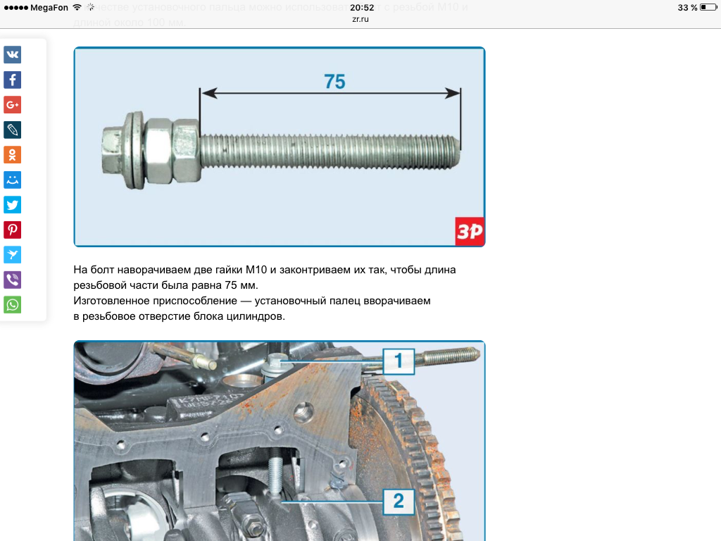

Вот смотри и читай !
