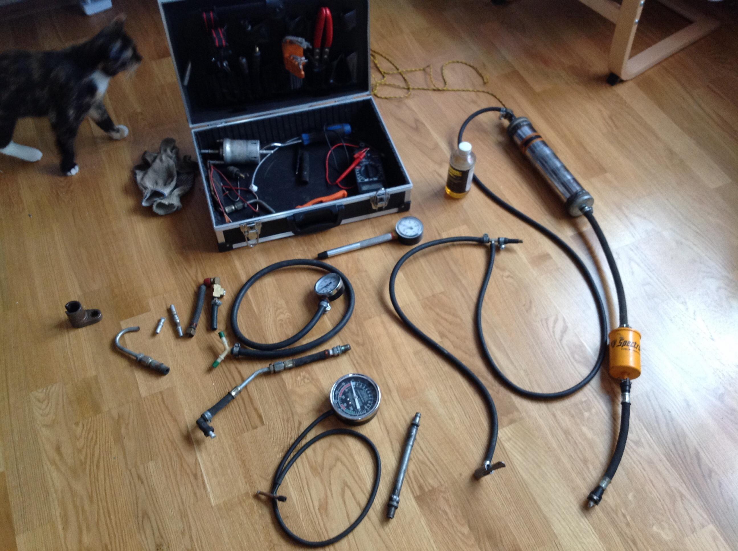

Алексей764
Придется покупать манометр!
мой домашний набор "на всякий случай"
инь янь хрень

archibalddias
, Михаил,от чего приспособлен баллон для давления?(справа блестящий,узкий и длинный)?Думаю чем заменять пластиковую бутылку.

А в чемоданчике блестящий-это топливный фильтр или насос?

, в чемоданчике фильтр с регулятором давления, баллон для промывки сварен из шприца для трансмиссионки, ещё дым машины в чемоданчике нет - я её отдал попользоваться знакомым... , да , она тоже из шприца, только поменьше

archibalddias
О, вот это очень интересно, покажи конструкцию, пжста.

Strusto
ЗЫ, а кошак в набор не входит?
банка с закручивающийся крышкой, в дно банки врезан вентиль бескамерный, в крышку вварен штуцер так чтобы зажжёная сигарета удерживалась за фильтр внутри банки, с наружи на штуцер надет шланг(сам штуцер сварен из двух трубок разного диаметра чтоб в него сигареты хорошо вставали и шланг был не очень толстый. ну и всё,- в вентиль дуем хоть насосом хоть чем - из шланга идёт дым, ещё мыло и кисточку и вообще красота, а кошка это моя аватарка, конечно она входит в набор если им пользуюсь я, и выходит из него... вот на фото она как раз собирается войти в набор ...
Да, - важно что сигарета именно в крышке, так как в дне её былобы неудобно вставлять/менять
