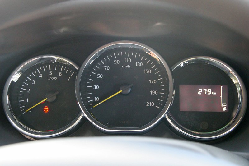

приборка синяя, новая , а не красная как на старых, про старую удерживаешь кнопку и поворачиваешь я знаю, ждем инфу про новую приборку!
13.01.2016, 23:24
#99
Регистрация: 08.01.2013
Сообщений: 207
Время онлайн: 1 нед. 1 д. 8 ч. 29 мин. 2 сек.
: 117
Был(а): 01 мар 2021 22:37
Адрес: Украина, Запорожье
Автомобиль: Dacia Sandero 1.6MPI
Re: РЕСТАЙЛИНГ. Активация бортового компьютера в ЭКСПРЕШИНАХ
что удерживаешь? что поворачиваешь?
---------- Добавлено в 22:16 ---------- Предыдущее написано было в 22:07 ----------
вот панель нового дастера, лоагн2/сандеро2 с 2015го:
вот панель логана2/сандеро2:
отличия кроме шкал?
---------- Добавлено в 22:19 ---------- Предыдущее написано было в 22:16 ----------
думаю, при желании и от флуенса можно присобачить:
---------- Добавлено в 22:24 ---------- Предыдущее написано было в 22:19 ----------
хотя нет, по брендбуку в рестайле дастера абсолютно такая же приборка как на картинке 2
