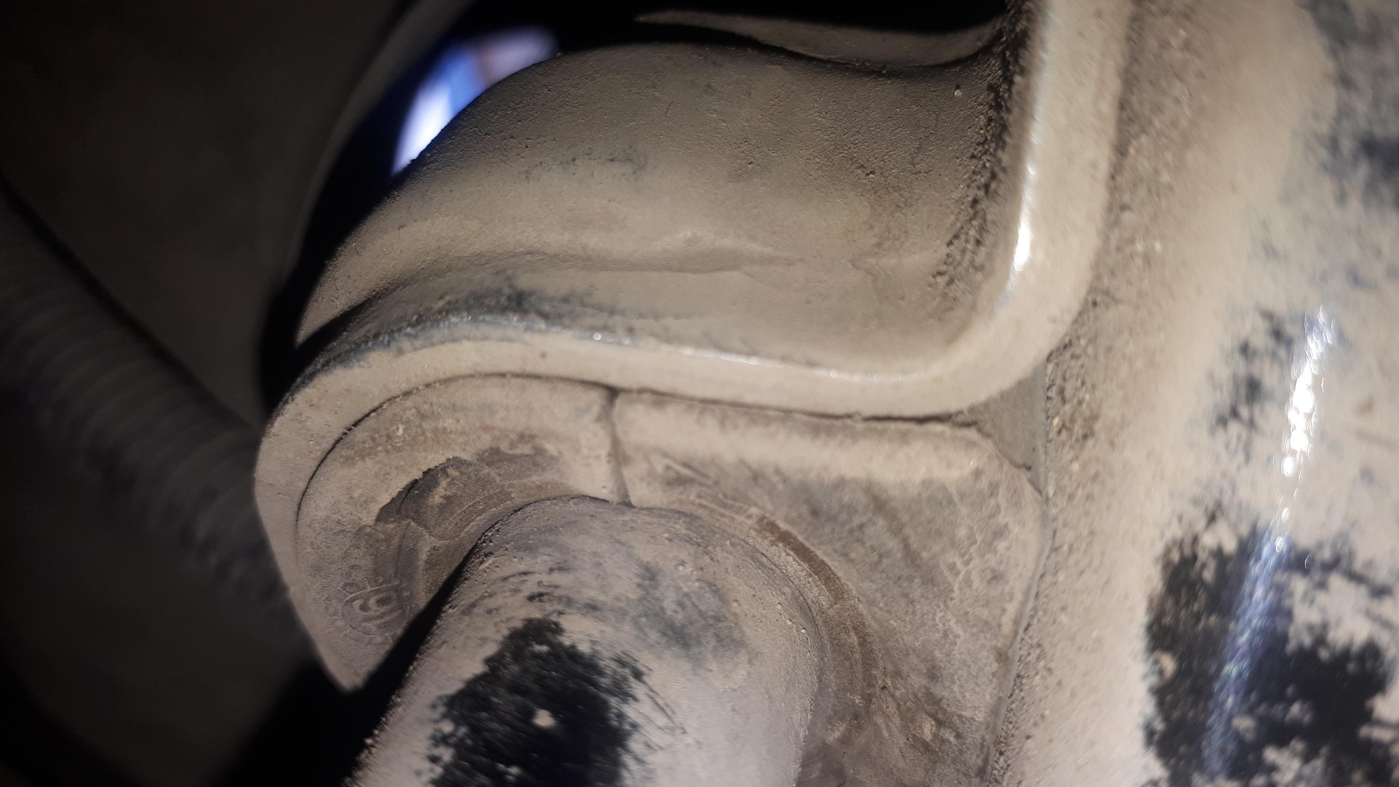

Сообщение от vovchik71
Алекс 875, вместо тех,которые срезали,какие поставили?
Срезал (застучавший) я только с одной стороны поставил втулку+скоба от дорестайла,все встает,2мм по разницы (стабилизатор) не большая проблема.Оба срезать нельзя,нет фиксаторов.

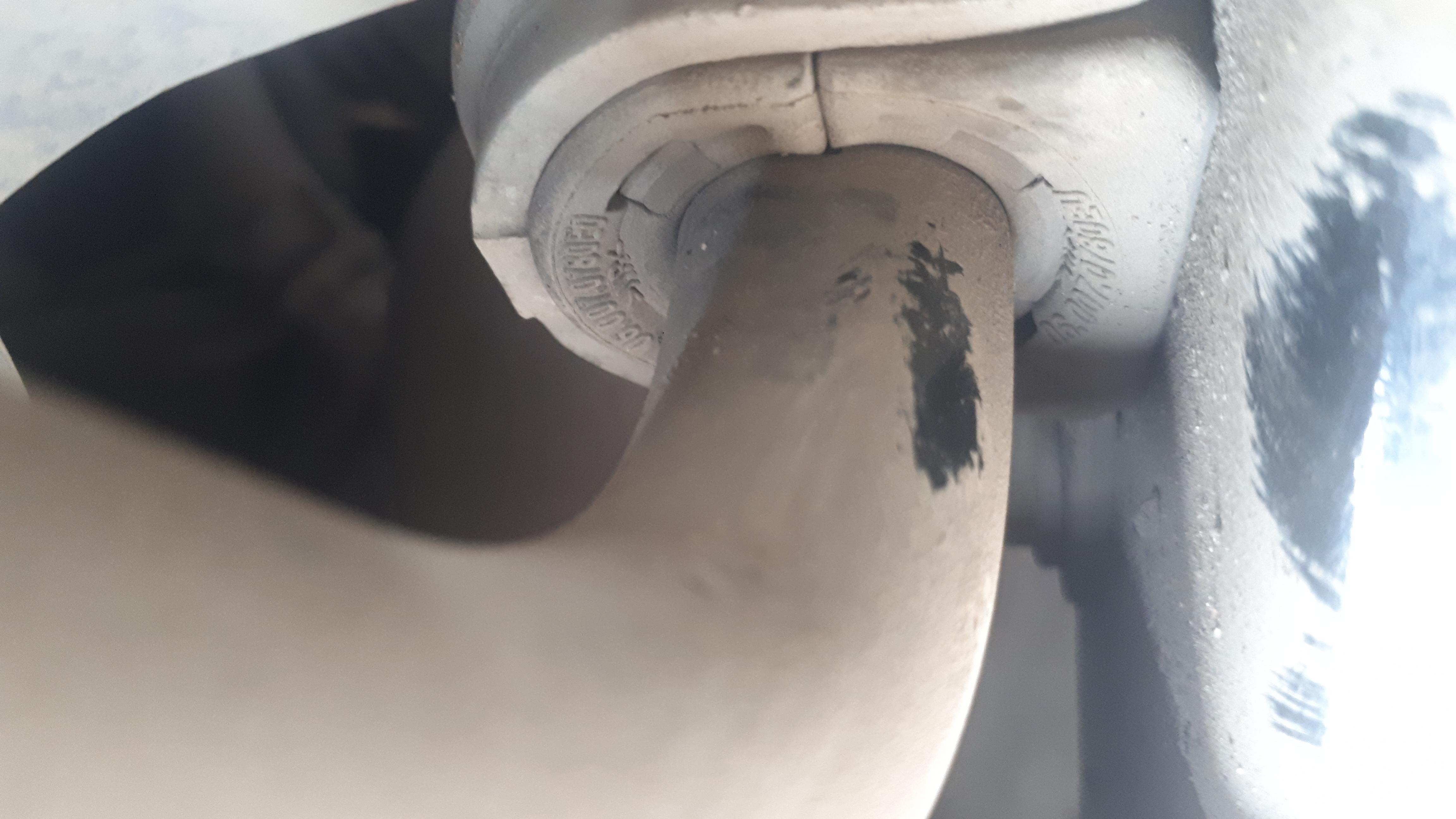

Сегодня залез посмотреть, тоже напресованы, машина март 2017, думаю когда придет время снять стабилизатор наварить шайбами ограничители и ставить от дорестайла, кто что скажет?

Сообщение от 4poki
как же они напресованы, если на них разрез?

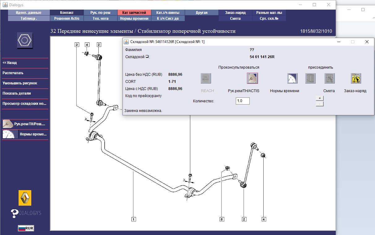

Сообщение от Scorp 3
При всем прочем варить стабилизатор нельзя, он подкаленный. Если очень хочется городить хомуты.
Это же какие хомуты нужны!? Не проще ли в таком случае стабилизатор дорестайла с разборки поставить.

Сообщение от Ворчун2014
Вот так и напресованы, половинками,там внутри еще и металлическая вставка.

Сообщение от Алекс 875
Прям все интересней. Так может их и снять можно?! Очень фотку хотелось бы этого добра
Нет,снять невозможно,только срезать,и это не так просто.Фотки от будущих "страдальцев" в перспективе думаю будут.Учитывая стоимость нового народ наш что-нибудь придумает!
Проще, но вопрос же был приварить. А варить нельзя. А надо удержать шайбу, нагрузок там продольных вообщем то нет, только на скручивание, но упор нужен. Хомут для удержания шайбы имел ввиду примерно такого вида, естественно не ленточный: https://www.cki-com.ru/catalog/faste...lamps/din3567/
Металлическая вставка ввиде трубки? Хорошо, а как они ее продели через повороты стабилизатора??? А если трубка из двух половинок, то как ее напрессовали? Не видя конечно тяжело понять.
Таким возможно,но спорно,т.к по месту могут быть проблемы.
Вставка металлическая в виде пластины внутри резиновой конструкции из двух половинок именно напресована.Как?Вопрос к спецам,да не особо интересно.Главный вопрос в этой теме- как решить проблему с меньшими затратами,заменить на новый,это не сюда,а в Автодок.
