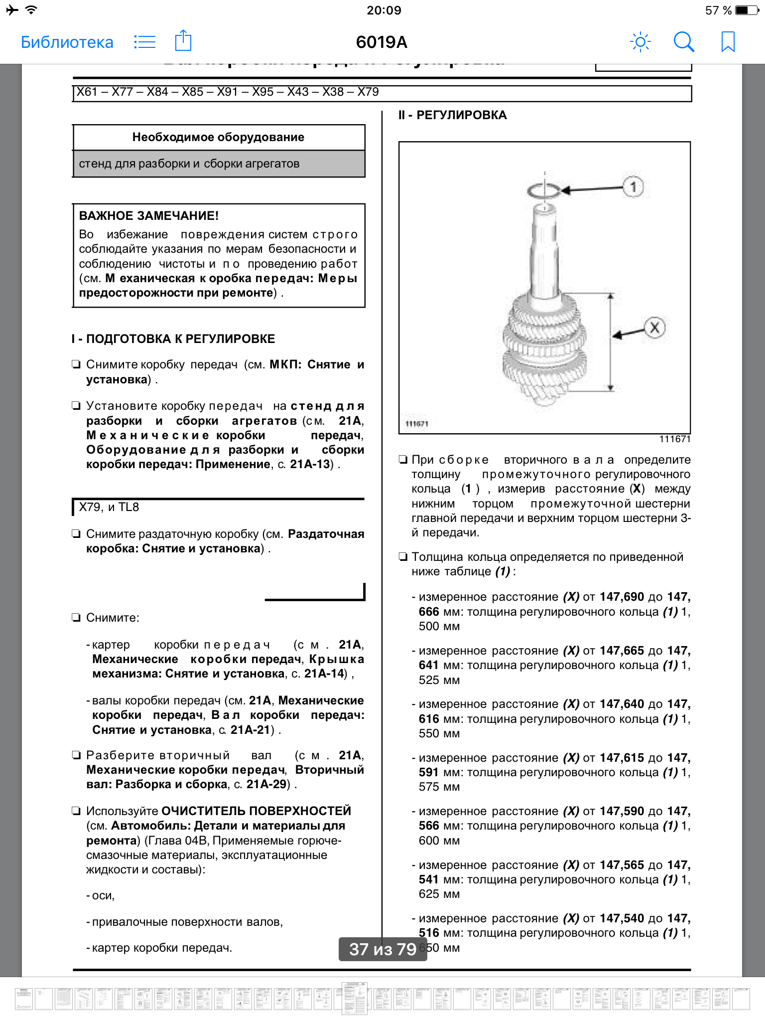

Все дело в регулировочных шайбах и пластиковых втулках, плюс смешение валов относительно друг друга.
Поэтому нужны регулировки и настройки путём подбора регколец, чтоб добиться нужных зазоров, а их там не мало.
А на заводе собирают от руки накидывают на глаз, регулировками никто не занимается.

Посмотри вот такой мануал в интернете

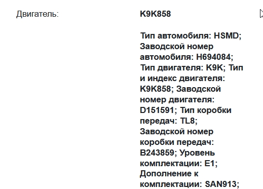

Народ а как узнать какая коробка установлена?

Дать свой ВИН и сказать что нужно....

Сообщение от ViBer
Просто хочу узнать тип коробки.VIN X7LHSRDDG66169255

Сообщение от водитель1
Тип коробки выбит или отлит на торце колокола мкпп, это с левой стороны над левым приводом, можно снять пыльник рядом с приводом а так же имеются наклейки в районе кулисы рычага.
Для примера посмотри в нете или на сайтах продаж.
