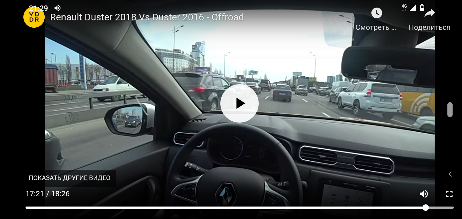

https://youtu.be/NQmtgQMyYKY
В ролике на дизеле есть круиз, правда не удалось разглядеть, как устроено включение/выключение.
Что ещё более интересно, запуск с кнопки есть.

Вроде обычные кнопки на руле, в т.ч. включения/выключения. Может, их нужно иначе прописать в ЭБУ при активации кк?

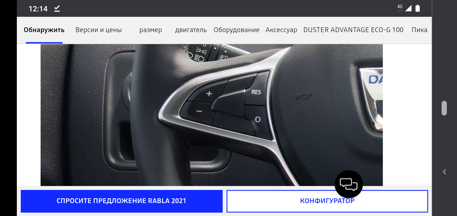

https://www.dacia.ro/gama-dacia/dust...e=ENS_MDL2PSP1
Вот как на дачии реализовано

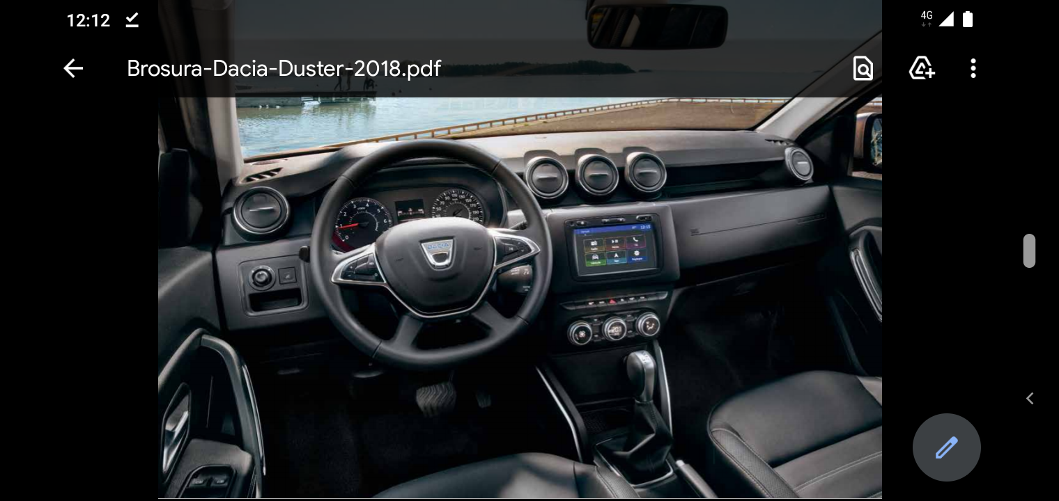

У румынов вообще непонятно как сделано, на руле нет кнопки set, консоль ручника другая, но никаких выключателей там не видно, да и нелогично так далеко разносить кнопки управления одной системой.

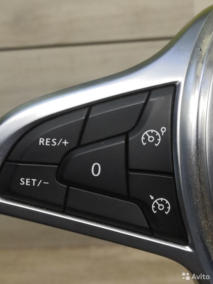

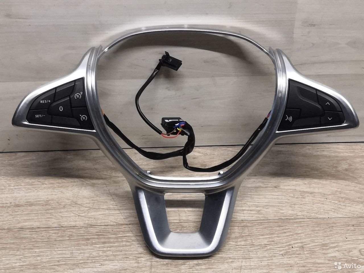

Помогите диздастероводу со стажем. Я уже приобрёл вкладыш с кнопками от Арканы.
И ни хрена не петрю в схемотехнике (механик по образованию и системный администратор с 30-летним стажем).
Что нужно сделать, кого чем отблагодарить, чтобы на моем новом дизельном Дастере Edition One заработали КК и ограничитель скорости? Совершенно необходимые в городе и дальних поездках.

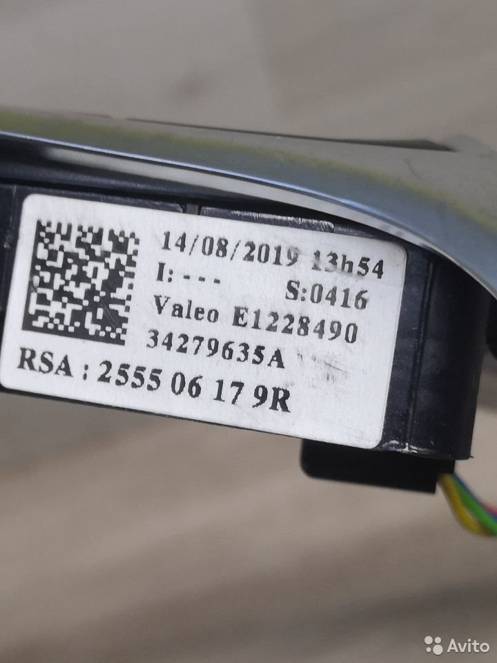

По умолчанию Re: Круиз-контроль на дизельном дастере 2021
serg_vrn, толку от каталожного номера мало. Я покупал эту вставку за 5тыр на разборке в Уфе (не успел на московскую разборку, там было за 3500).
номер показывали и в этой теме и на драйве. вот фото маркировки вставки:
Я общался по поводу этих кнопок у ОД с менеджером по продаже всяких реновских запчастей и допов.
Он посмотрел по номеру 255506179R и сказал, что в диалоджике по нему сказано, что "заказу не подлежит".
Так что искать только на разборках
