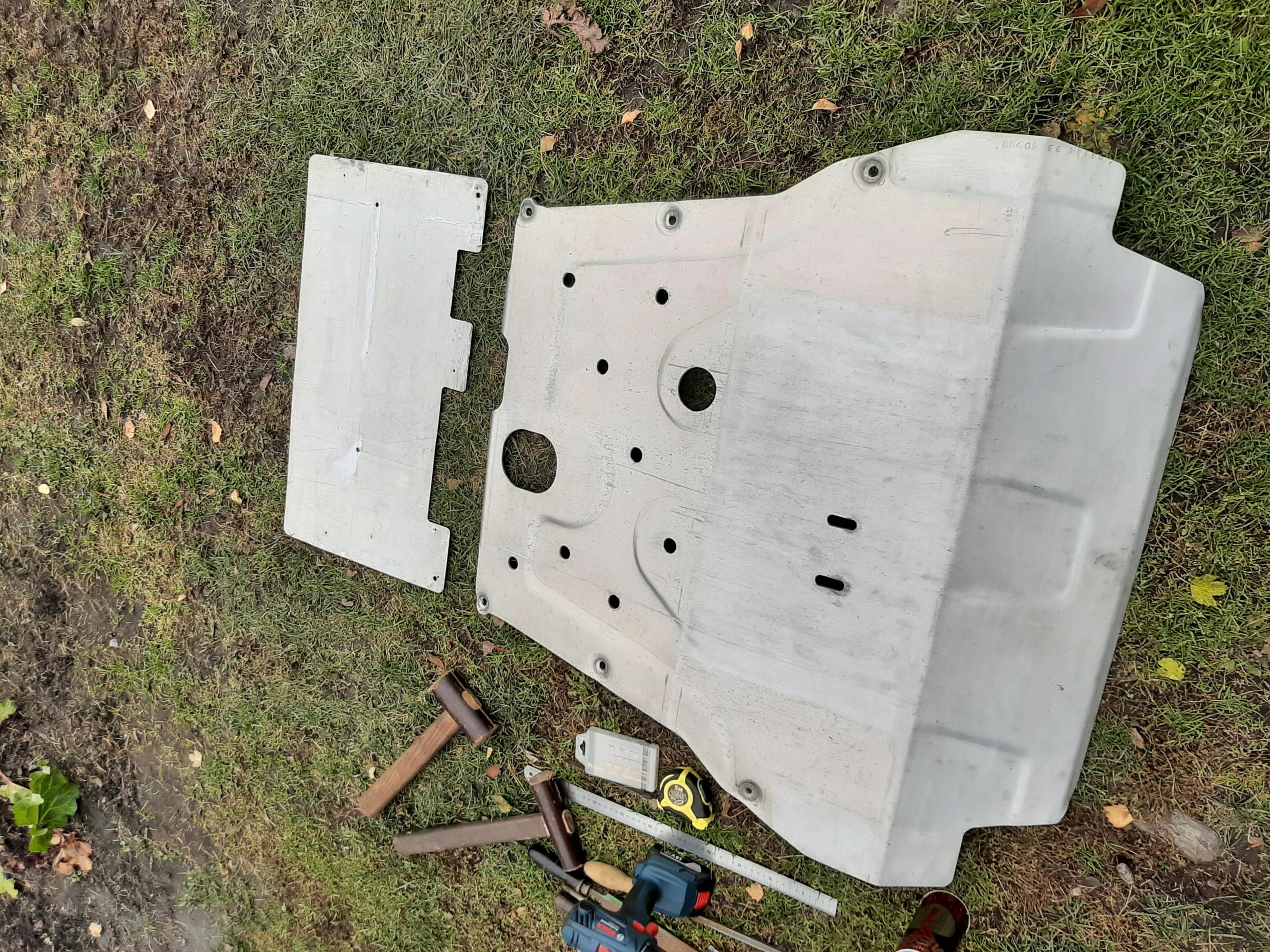

В каждой избушке свои погремушки. Алюминиевую картера менять на стальную не собираюсь. В прошлом году по осени, супротив солнышка, попал на крупный гравий при ремонте дороги. Скорость снижать было себе дороже - морда бы опустилась. Так что метров 15-20 гребень дороги равнял. Бульдозерист аж трактор остановил... Заглядывать страшно под авто было,потому не останавливался до дома. Люминь поцарапал и чуть согнул - на пару ударов киянкой. Металл согнул бы так же, да еще и красить бы пришлось. А вот лишний листик дюралюминия таки добавил, прикрыв слабенькую поперечную траверсу, пока она в первозданном виде. Так что теперь под брюхом просто лыжа.

Всем привет! Вот и я встретил свой пенек! Вобщем поле колея травяная, первая скорость практически на холостых! Два удара, защита двигателя проскользнула без последствий! далее поперечная балка на которой крепится глушитель и защита датчика кислорода! Балке конечно досталось, ее завернуло и поджало защиту лямбды к глушителю! Также немного досталось защите заднего редуктора!
3 часа работы монтажками ключами кувалдой и т.д.! Всем согнутым элементами был придан практически первозданный вид!
В чем вопрос!?
Никто не пробовал заколхозить, защиту этой нишы между заднем краем защиты двигателя и этой балки? По ощущениям еслиб этот промежуток был чем-то закрыт машина бы также дальше скользнула по пню без таких последствий!
---------- Добавлено в 20:45 ---------- Предыдущее написано было в 20:42 ----------
Склоняюсь к тому чтобы заколхозить! Сомнения только в том сильно ли сократится жизнь крестовины кардана! Ей станет намного теплее!

н форуме (и на других форумах) были решения капитальные - поставить расширенный лист защиты двигателя, заменяющей заводскую, но длиннее и зарывающей балку.
а были и более простые и колхозные решения - приварить к заднему краю защиты полосу 2-3 мм стали, прикрывающей балку.
Балка удар выдержит, она без защиты закручивается и при этом ещё и рвёт резинку - опору выхлопной трубы, а она в оригинальном исполнении стоит около 2000 руб.

bbadmin, Нет, так координально не хочу! Менять защиту на удлиненную, родная устраивает! Что-то варить тоже не хочется! Рассматриваю вариант отдельного листа который спереди прикрепится под лист защиты ДВС, крайние задние два болта , а сзади под передние болты крепления защиты датчика кислорода!

А что по поводу высыхания смазки в крестовине думаете!? Сильно усугубит?
Так прямо перед вашим постом фото моего колхоза для защиты этой балки. Сделал, катаюсь по лесам-полям постоянно. Особливо достают корни сосновые, которые любят меж колей прятаться...

Завьял, Проглядел, спасибо! Да, хочу что-то подобное!

Получилось примерно так... Но это примерка была. Установлена чуть по-другому, но принцип ясен.
