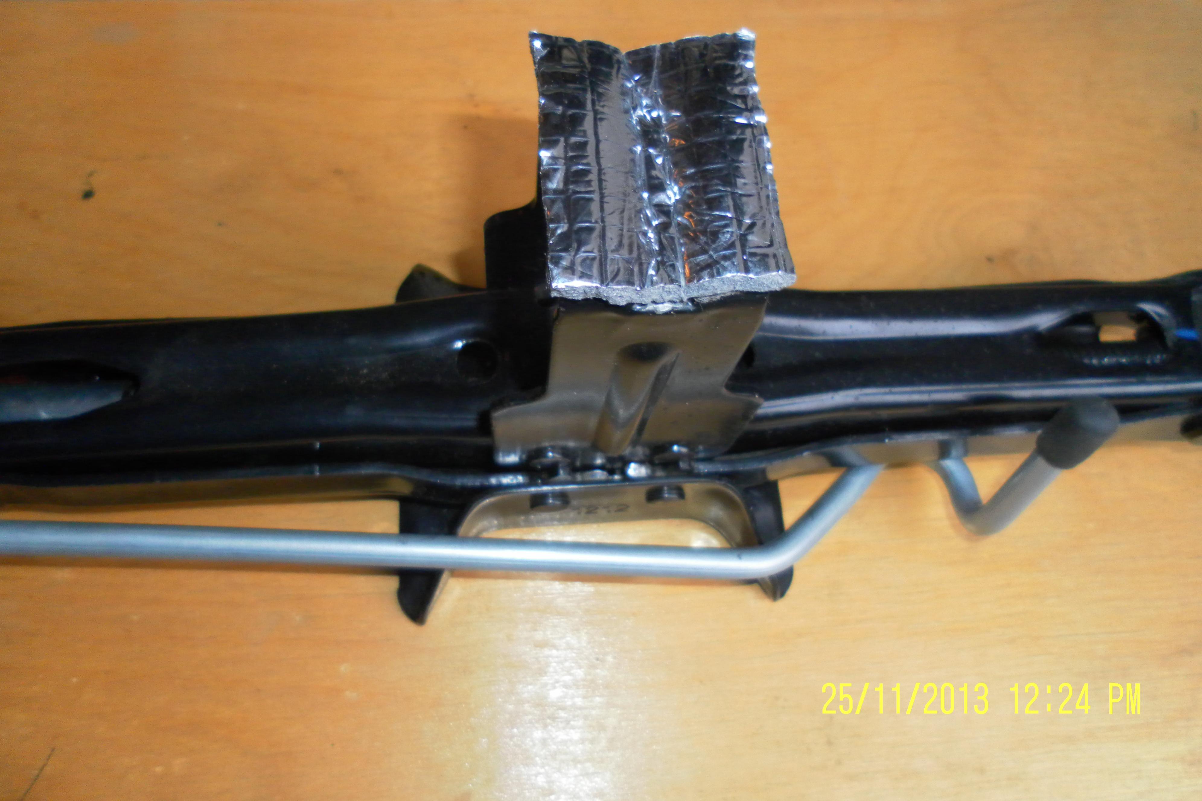

Алексей Дм
..куда же они это место за что поднимать засунули
Ну там же стрелки на пороге нарисованы
Вообще, самая важная вещь в домкрате, это кусочек толстой "пенки" под колено подкладывать
Да, а между домкратом и порогом прокладываю разрезанный напополам кусочек старого резинового шланга.

Strusto
Я кусочек шумки 4мм. приклеиваю,вот недавно обновил.

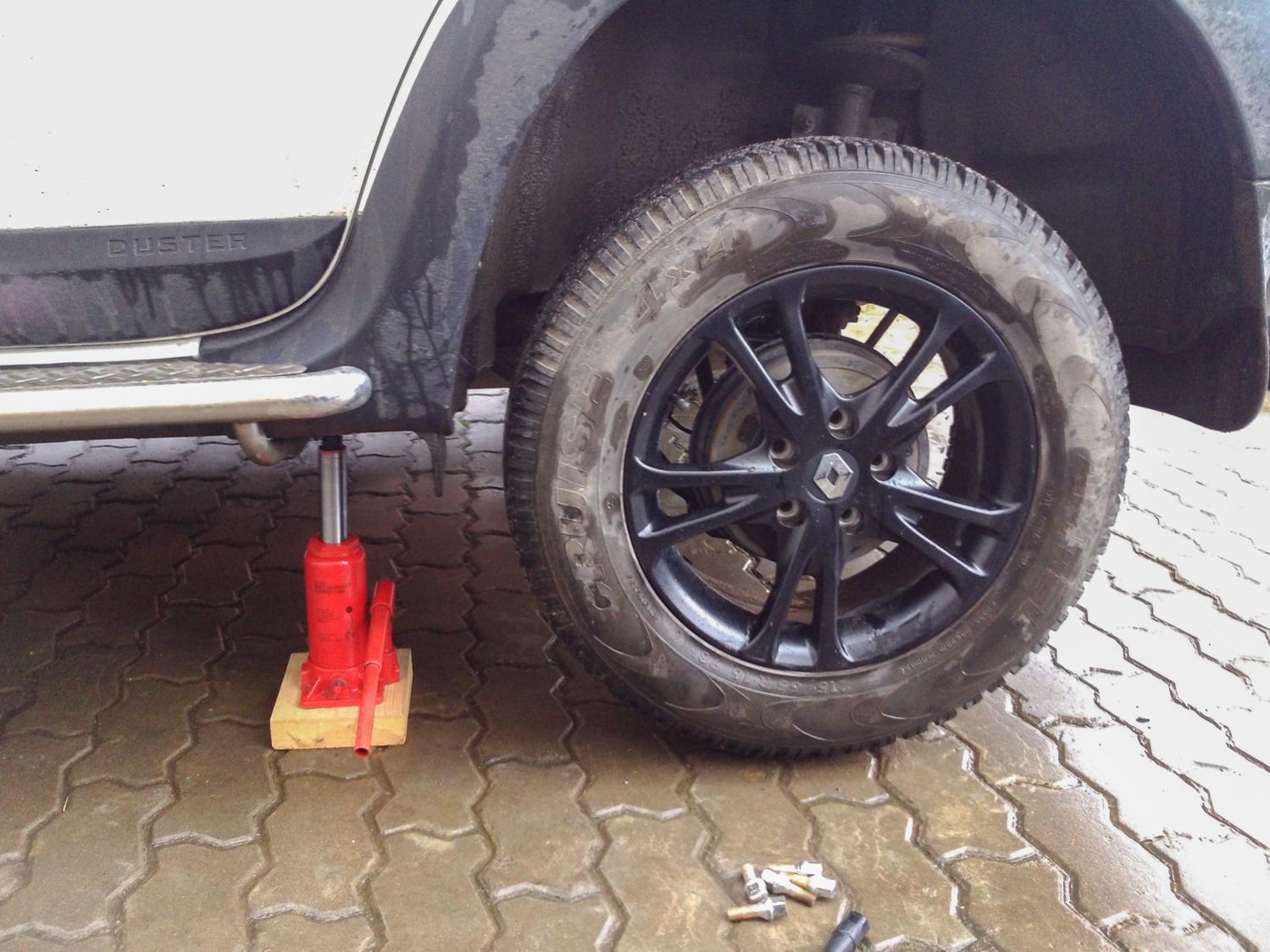

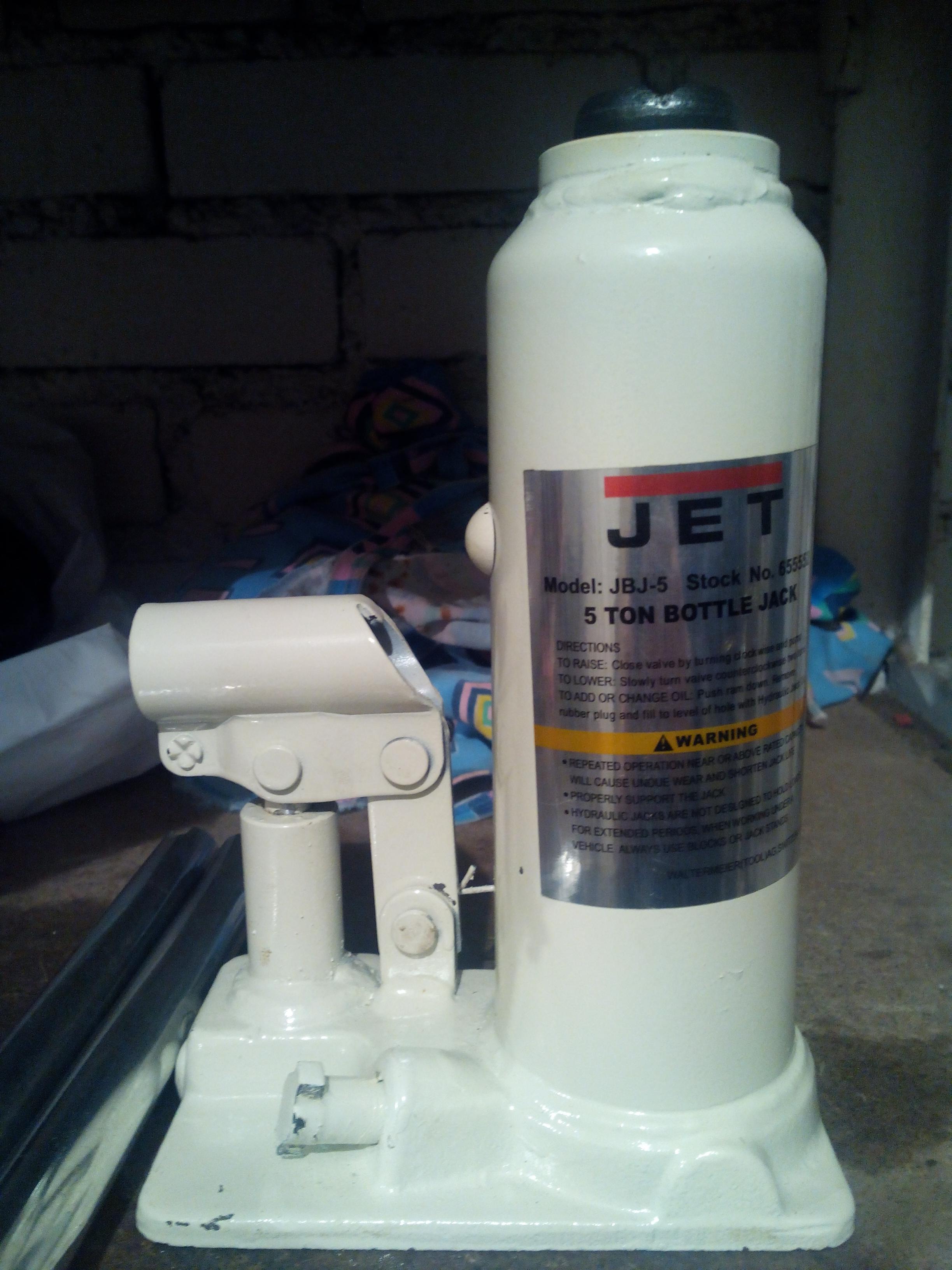

Купил себе на авторынке бутылочный гидравлический домкарт. Сначала взял на 3т, повелся на его компактность.
Его высота 18 см. Поставил его под машину и понял, что колесо дастера он не вывесит.
Сходил поменял на 5т, он высотой 20см, поднять может на высоту 40см. Менял с ним вчера колеса на зимние. Под домкрат подложил баклашку в 3см., стал поднимать и с удивлением обнаружил, что даже с подкладкой в полностью выдвинутом положении он колесо не смог вывесить! Потом вспомнил, что у него еще хобот выкручивается, выкрутил его сантиметра на 3 и вот тогда уже смог оторвать колесо от земли.
Так что домкрат с минимальной высотой в 20см - это, я бы сказал, минимум.

Штатный домкрат, в целом, может быть и не так уж и плох, но несколько неустойчивый и уже, на сколько я знаю, были случаи, что срывало его (то ли резьбу, то ли зубчики — точно не помню как писали).

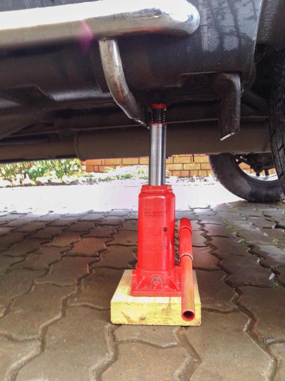

В общем, озадачился я выбором домкрата. Между подкатным и бутылочным выбрал бутылочный, т.к. стоит значительно дешевле и можно возить с собой. Да и применять его можно не только для смены колес, но и по хозяйству =).
Порыскав в интернете, вычитал, что ход подвески у дастера около 9 см. Значит должно хватить домкрата с ходом штока 10-12 см.
Среди всех представленных в нашем городе производителей была выбрана фирма JET.
Как я понял, довольно известный производитель различного промышленного оборудования.
На ихнем сайте есть даже сравнения ихних домкратов и домкратов-близнецов типа "Сорокин", "Ермак", "Зубр", "AirLine" и прочих.
Вот ссылка: jet-lift.ru/articles/4.htm.
Итак был приобретен Домкрат бутылочный JET 5,0 т JBJ-5 JE655552 со следующими характеристиками:
Грузоподъемность (т): 5,0;
Высота подъема (мм): от 195 до 385;
Ход штока (мм): 120;
Ход выдвижного винта (мм): 70;
Масса (кг): 4,0;
Рядышком в магазине стояли домкраты "Сорокин", дешевле конечно, но видно что сделаны из чугуна (как и пишут в сравнении на сайте Jet), намного больше по габаритам и тяжелее Jet'ов, видно, что соединения все на самом деле или на резьбе, или просто "вставлены". А на Jet'ах все проварено.
Были небольшие сомнения хватит ли высоты подъема, и хода штока в 120 мм. И если первое еще можно победить подложив под домкрат кусок доски, то ход штока уже никак не увеличить. В общем купил, с надежной, что на видео (25-ая минута) правильно ход подвески замеряли:
https://www.youtube.com/watch?v=boOldrv-uws#t=1494
В гараже примерял, все подошло отлично! Домкрат поднимает что передние, что задние колеса на высоту 2-3 сантиметра от пола без использования подставок. Держит тоже нормально пока, но страховочную стойку лучше ставить всегда!
Описание домкрата:
— Устойчивое сварное основание и прочные цилиндры;
— Хромированный поршень и цилиндр устойчивы к коррозии;
— Домкрат очень удобен в использовании: работает в вертикальном / горизонтальном положениях и под углом;
— Ручка приварена к корпусу домкрата (не на всех моделях);
— Рукоятка насоса в стандартной комплектации;
— Соответствует стандартам ANSI/ASME PALD-1 и B30.1;
Резюме: домкрат очень понравился, доволен аки слон. Надеюсь, пост поможет кому-нибудь при выборе домкрата для дастера!

При подъеме машины бутылочным домкратом подкладывал под шток кусочек камеры - чтобы кузов не царапать. После второго подъема резинка уже порвалась. Есть варианты получше что подложить?
Встречал где-то вариант - типа в хоккейной шайбе сделать коронкой углубление под шток домкрата... - Кажется ненадежно как-то? Шайбу имхо прорежет или порвет весьма быстро, если в ней коронкой делать углубление.

Strusto
Прокладываю обрезок старого резинового ~1,5" шланга, разрезанного на пополам, он многослойный c кордом между слоями резины.
Пытаюсь представить... Это такой толстый шланг? Ризина 2-3 мм, потипа как на старых советских ножных насосах лодочных - круглы такие резиновые насосы?
Этот шланг так понимаю можно вдоль разрезать и прямо одевать на ребро под которое поднимаем?

Приобретая бутылочный домкрат не забывайте о том,что его не всегда можно установить под машину. Если машина с него упадет,например,тут-то и пригодится штатный агрегат.Я вожу оба в багажнике,все никак не могу выложить гидравлический.
Конечно, я это понимаю. Штатный лежит в штатном месте, есть-пить не просить. Гидравлику тоже буду возить с собой. Джетовский 5т меньше и легче чем аналоги 2т.

Xenser
Черный, такой, внутренний диаметр 1...1,5 дюйма, а стенка толстая, примерно 5...7 мм, разрезал вдоль и половинку под ребро подкладываю.
