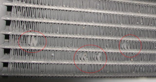

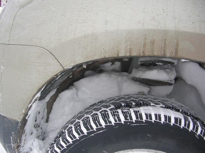

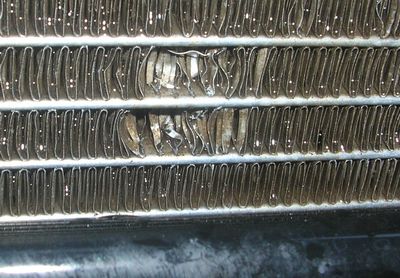

За период зимней эксплуатации появились вмятины на радиаторе, практически по всей видимой части. Около 2000 км.

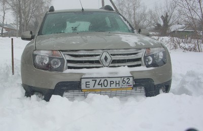

От комочков снега с дороги чтоли. Быстро не ездил (зимой-то). Думаю ставить защитную сетку, есть мелкая из нержавейки, 1,5мм(?) ячейка.Только крепить её не к пластиковой решётке, а вплотную к радиатору. Так как зимой был экстрим - проехал метров 500 по рыхлому снегу по номерной знак (временами и выше). Снег набился за решёткой; думаю иначе мог поломать её.
Вот, сел:
Ещё в тот день были проблемы с обмерзанием лобового стекла:

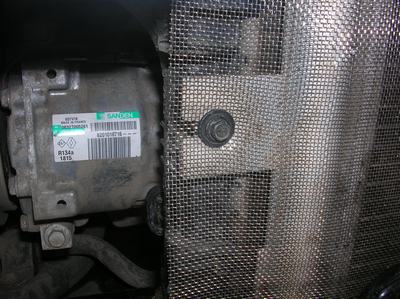

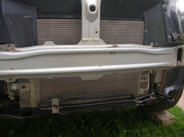

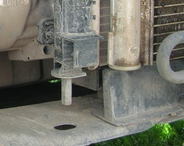

Решил поставить сетку перед радиатором. Снял бампер. Пытался зубочисткой расправить погнутые пластинки, но они оказались прямо таки из фольги (очень тонкие) и с прорезями - похоже на проволочки и легко выковыривались. Не удивительно - могли легко погнуться! Бросил это занятие.
Сетку из нержавейки закрепил штатными саморезами крепления радиатора (конденсатора) кондиционера.
Отратил внимание, что нет опор (крепления) радиатора, а отверстие есть. Но потом выяснилось, что есть какие-то опоры сзади, наверное так надо.
Перед разборкой воспользовался руководством от издательства "за рулём" (в .pdf файле). Половина винтов кот. надо отвернуть для снятия бампера не указаны (стр. 281).

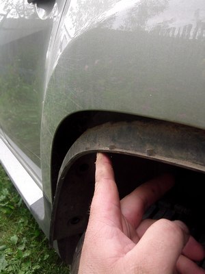

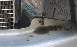

Решил уделить внимание кромкам крыльев. Т.к. на ШН после 4-х -к 5-ти годам края крыльев начали "цвести" и пузыриться. Сомневался в целесообразности, т.к. на дастере судя по тестам ЛКП более стойкое, да и эти места прикрыты пластиком. Но... отвинтил накладку сзади - оказалось, что под ней антикоррозийная обработка (от дилера), но края крыла как раз не покрыты, как будто они их прикрывали каким-то экраном при опрыскивании (шоб не испачкать что не надо). Помазал мовилем кистью. На передних крыльях снять было проблематично - отвёл и мовилем из баллончика. Также нафигачил из баллончика в щель меж крылом и пласт. бампером (основываясь на опыте на Ш-Ниве).

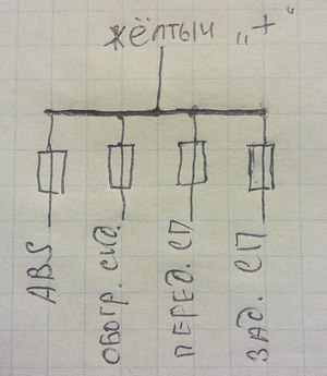

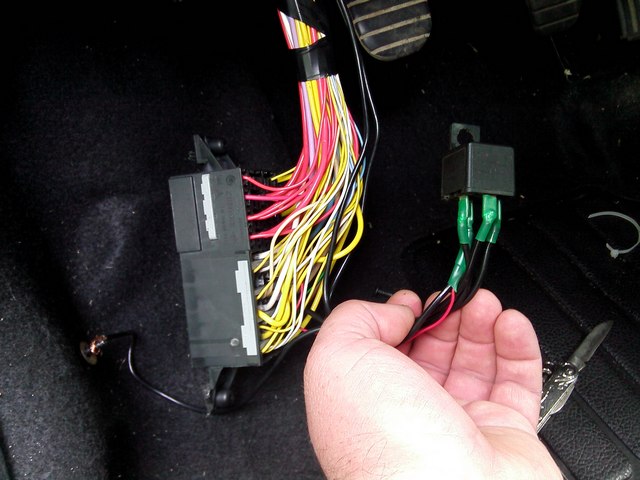

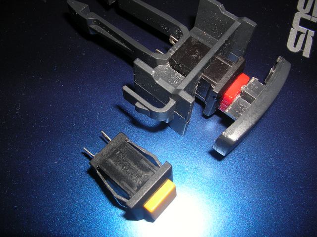

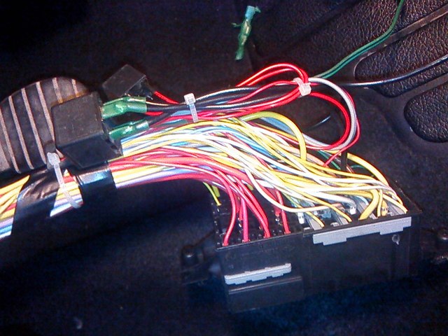

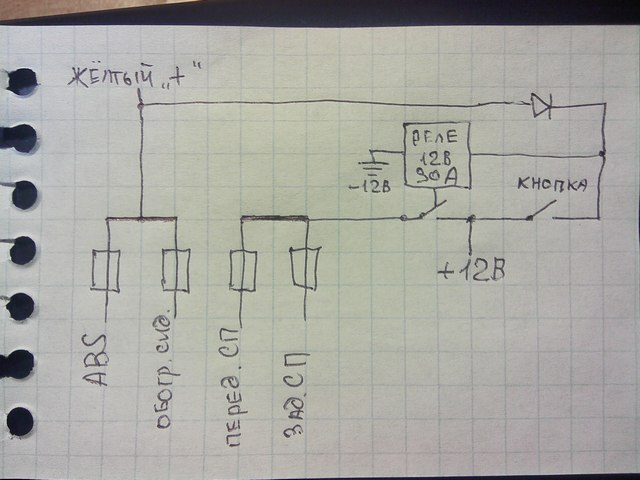

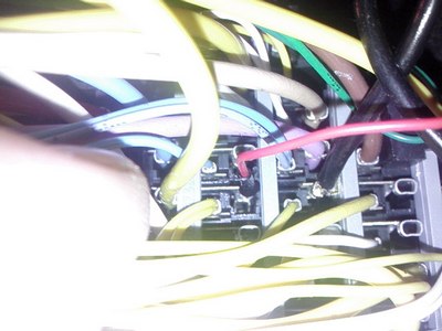

Озаботился работой ЭСП, а именно тем, что не работают при выкл. зажиг ании. Как выяснил - тут нет реле для ЭСП, понятно, ведь нет функции полминутной работы их при выключении зажигания. Решил ставить реле и кнопку в салоне (как делал в Ш-Ниве, но реле было там).
Но в блоке предохранителей на ЭСП "+" приходит одновременно с ABS и подогревом сидений по такой схеме:
Разобрал блок предохранителей и перекусил эту шинку.
Тут слегка видно, чёрный провод на ЭСП:
"+12В" взял с красного провода, кот. приходит на замок из моторного отсека "+12В после предохранителя на 60А":

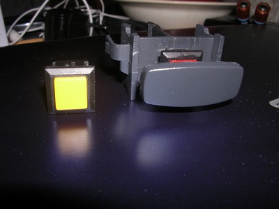

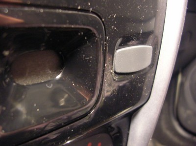

Кнопка в салоне (из заглушки):
Получилась такая конструкция:
По такой схеме:
"-12В" я взял с кузова - провод под винт крепления блока предохранителей.
И сделано это было ещё зимой, и это не всё, будет продолжение, щас...

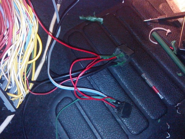

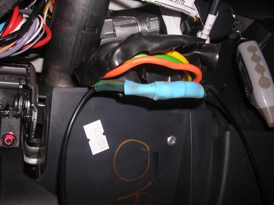

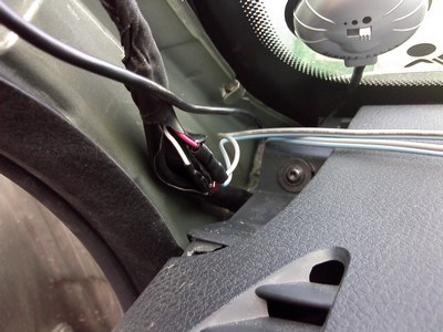

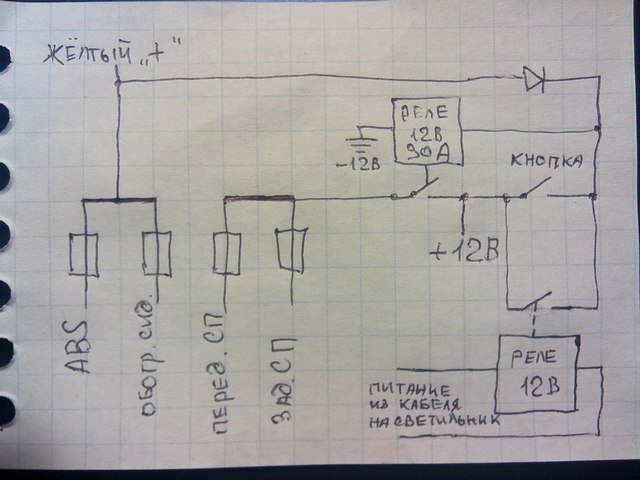

Кнопка для ЭСП это конечно удобно - дождь пошёл если - подбежал без ключей и поднял по быстрому стёкла. Только раскорячиваться приходится (в салон просовываться), да и желательно через водительскую дверь. И тут я наткнулся на идею завязать это всё на питание салонного света. В бортовом журнале Skela. Идея. Но! Как выяснилось, питание, которое идёт на светильник, не так просто приделать к моей схеме с кнопкой. На светильник приходит "+12" и "-12" КОММУТИРУЕМЫЕ из какого-то "реле времени" (по документации). Пири закрытии дверей пропадает "-12В" через полминуты; примерно через полчаса пропадает "+12В" (на случай если забыл выключить/оставил откр. дверь). Так что вариант "подать через диод +12В с питания светильника" отпал. Решил просто поставить ещё реле.
Подпаялся к кабелю с питанием на светильник в районе стойки. Белый и красный провод:
Протолкнул провод вниз под торпеду и переделал схему:
(оставил кусок провода с этим питанием на светильник - на будущее, может куда лампочку проведу в дополнение к салонному свету, или ещё чего, пока не придумал ))) )
Теперь схема такая:
ЭСП работают при вкл. зажигании, при нажатой кнопке, при открытой двери.
Новое реле прикольно "дзынькает" когда плавно гаснет салонный свет - видать там это питание после импульсного преобразователя, ШИМ.

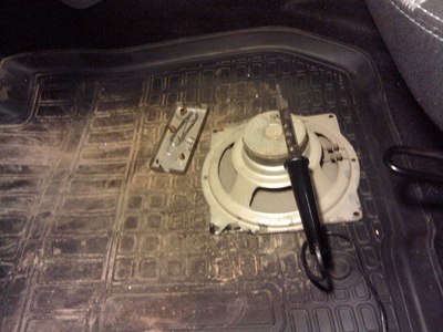

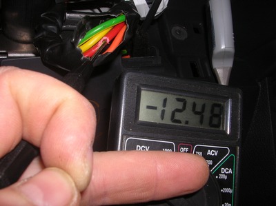

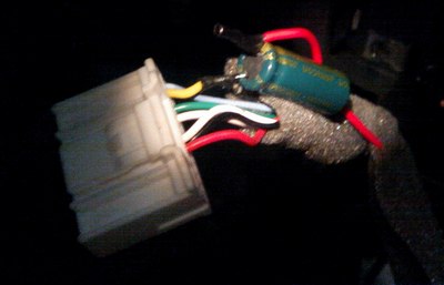

Часто бывает слушаю музыку, записи радиопередач через блютуф. И постоянно при включении стартера отключается радио и рвётся связь.
Сначала зачесались руки, а потом мозг сгенерировал идею. )) А именно, выяснил, что отключается радио потому, что пропадает "+12" на одном проводе в разъёме радио. До нуля; при этом радио работает на одном разъёме (и при вкл. стартере); там приходит питание толстым красным проводом. И через предохранитель проходит не эта цепь, а тот тонкий проводок, где пропадает "+12" (там же и прикуриватель).
Припаял конденсатор 2200 мкФ 16 В меж корпусом и жёлтым проводом в правом разъёме (если смотреть на радио сзади). Радио продолжает работать при повороте ключа в выключеное положение ("S") 5 секунд (и при вкл. стартера).

ДимаК, а диодную развязку не делал?
Старый 25.06.2013, 10:24   #91
ДимаК
Аватар для ДимаК
Онлайн: ДимаК вне форума
Был(а): 22 ноя 2016 02:53
Адрес: Рязань
Автомобиль: Duster 2.0 4x4
По умолчанию Re: ДимаК / Privilege 2.0 4x4 / Рязань

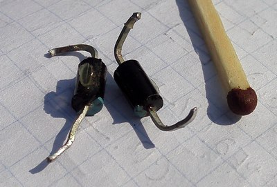

Делал. Забыл - там диод перед конденсатором, в разрыв жёлтого провода.
Диод на какой ток ставил?

Диод какой-то; судя по корпусу и размерам - на сотни мА. Такие используются в схемах как выпрямительные.
Вот, когда-то повыпаивал из какого-то аппарата для селекторной связи:

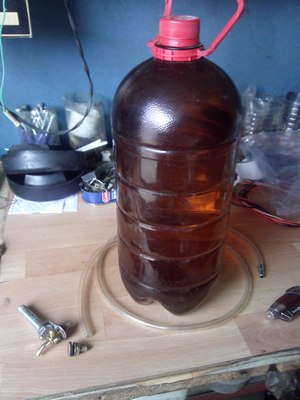

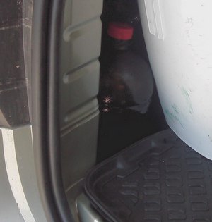

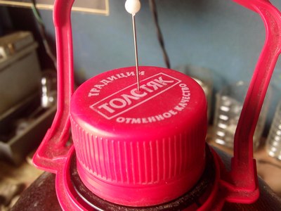

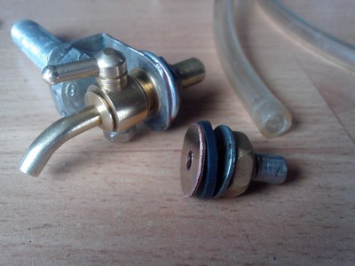

В процессе.. Вот-вот будет интегрирован в дастера.. ))
Старый 01.07.2013, 08:47   #96
Xazergus
Аватар для Xazergus
Онлайн: Xazergus вне форума
Был(а): 01 ноя 2017 10:06
Автомобиль: Freude am Fahren
ДимаК, это куда?)
этот текст никто не читает
Старый 01.07.2013, 17:42   #97
ДимаК
Аватар для ДимаК
Адрес: Рязань
Сообщение от Xazergus
это куда?)

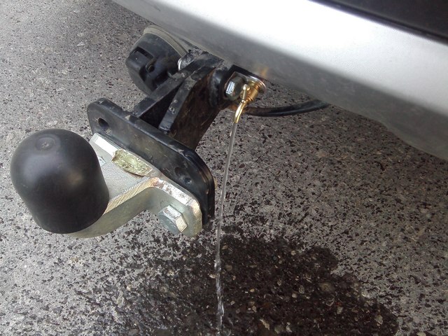

"сапун"
Пись-пись-пись.... Гы-гы..

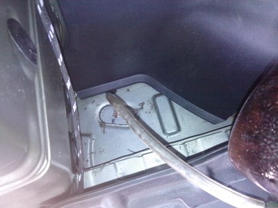

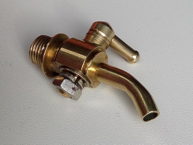

Низковато, приходится ручки под самый фаркоп подставлять, но другого места не нашёл. Сам шар с площадкой снимаю, надо снять на ближайшее время...
