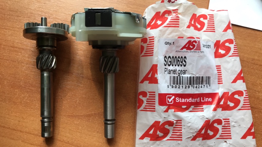

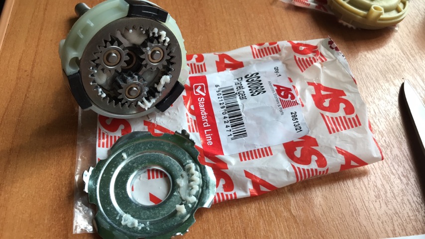

Ура! Подходит- SG0094S от АS , планетарная пластмассовая шестерня редуктора стартера БОШ

Сообщение от vov-ka
Поздравляю!
