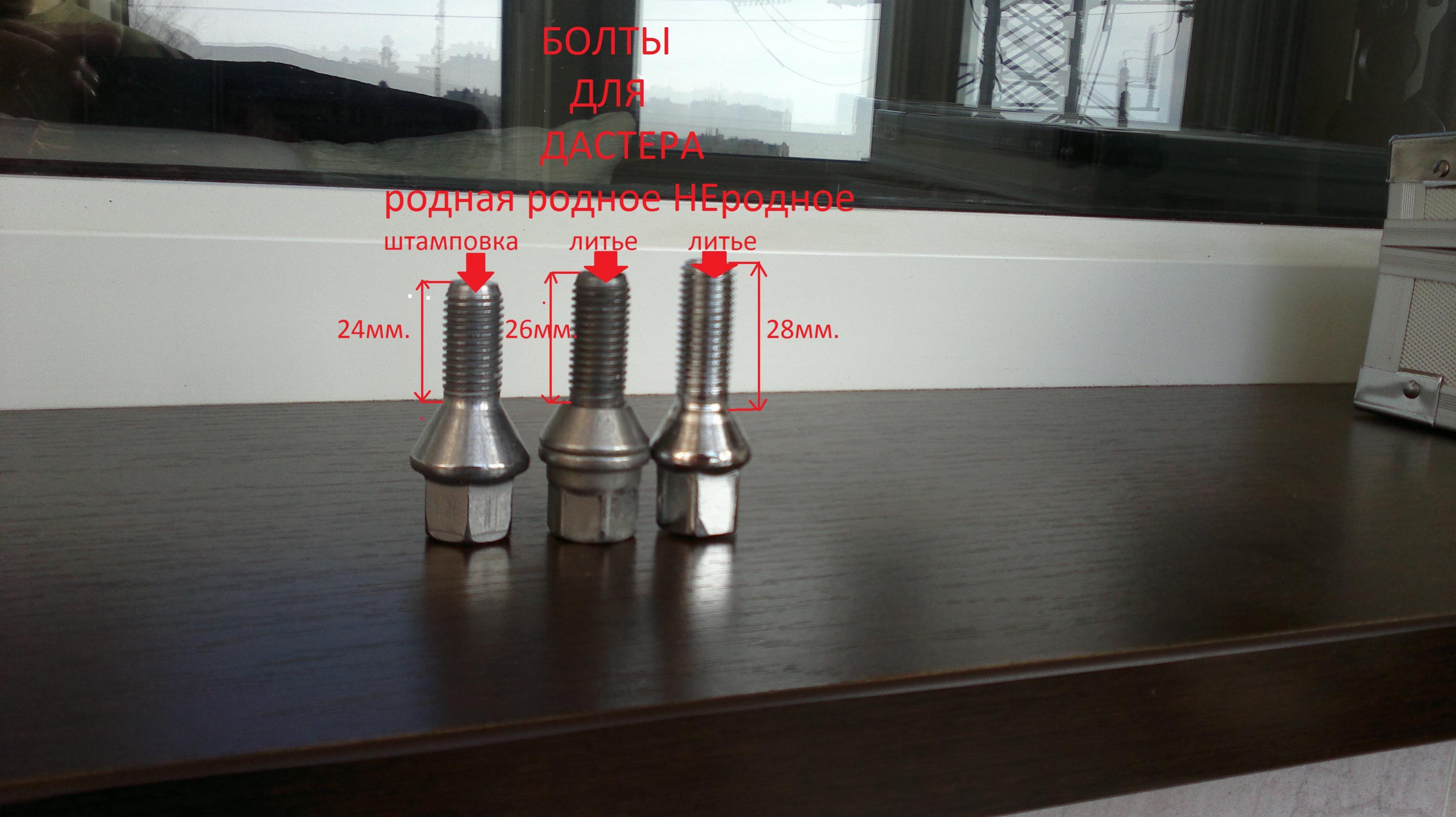

Итак,по колёсным болтам наработана некоторая практическая информация:
1.Параметры болтов:
http://www.dusterclubs.ru/vb/showpos...40&postcount=3
2. Если болт тянется на 6.5-7 оборотов - это самое "ОНО" - и цеплять не будет и глубины хватает.
3. Менее 6 оборотов - есть некоторая неуверенность,стоит ли экспериментировать?..
4. 10 оборотов + 0.5 оборота - у некоторых цепляет в заднем барабане на 4ВД. Болты от дисков "реплика" зачастую страдают этим недостатком.
5. Диски КиК КС632 отлично держатся на болтах от штатных штампованных стилизованных дисков("стиляг")
6. Есть неоднозначные мнения по поводу крепления штатных литых дисков на болты от "стиляг". Стоит ли экспериментировать?..
Для полноприводных Дастеров
Сообщение от Sane
22мм.- это полная глубина отверстия ступицы с резьбовой частью.(перед-зад 4х4)
7мм.-это без резьбовой отступ тормозного диска(барабана) до резьбовой части ступицы.(перед-зад)
22мм.-7мм.=15мм.-это полная длинна резьбовой части в ступице.

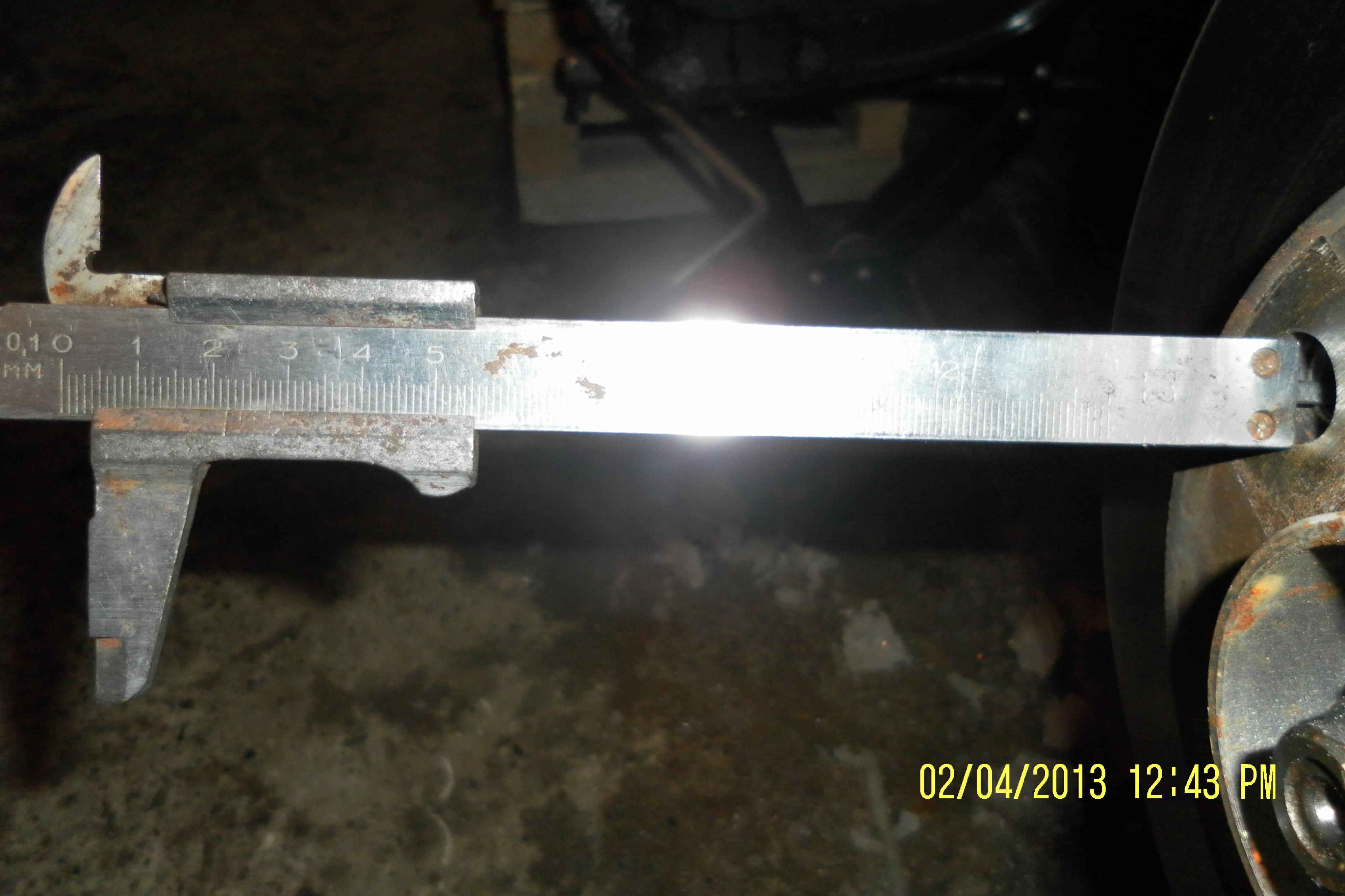

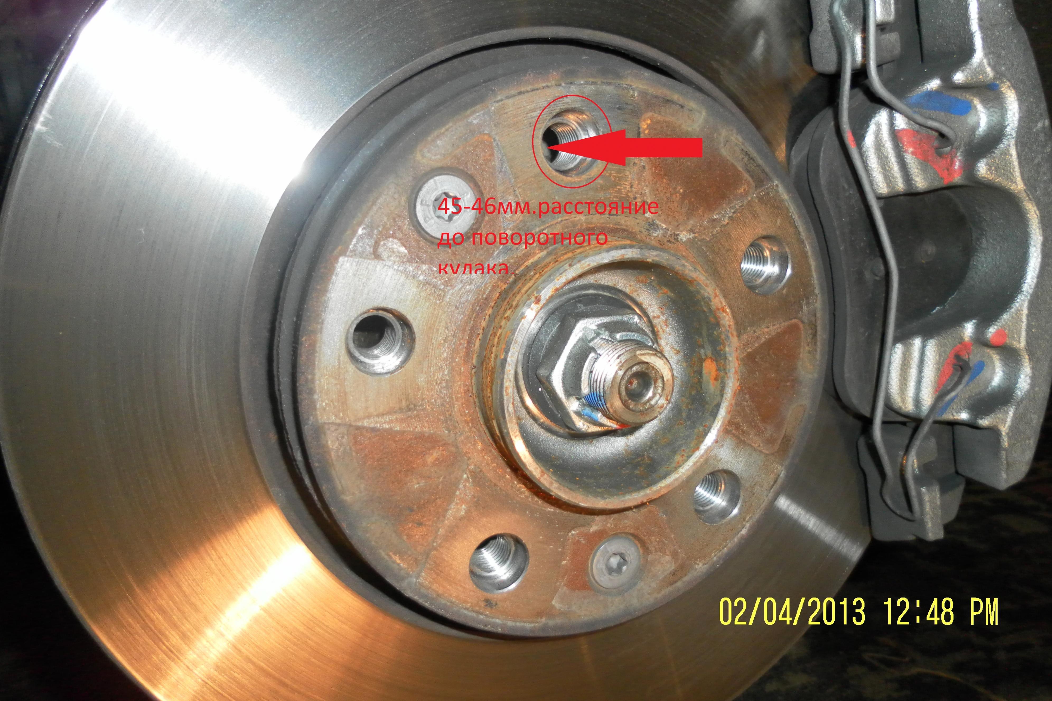

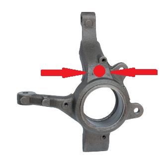

может кто нибудь замерит от привалочного до "края" на барабанах и спереди, чтобы перестать гадать и вынести в шапку
Расстояние от привалочной плоскости передней ступицы до ближайшей контактной верхней точки(1,2-фото) поворотного кулака ~45-46 мм, глубина отверстия в ступице вместе с резьбой ~21-22мм,(3-фото) отнимем от 46мм-22мм получим=24мм. запаса до заклинивания колеса. (на заднем барабане сделать точный замер между торцом болта и элементами тормоза не представляется возможным).
