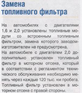

Выдержка из книги ZR:

По-моему, гаситель пульсаций топлива - это бред! Ну не может гаситель выглядить точь-в-точь как фильтр тонкой очистки. Да и не совсем понятен смысл этого, так называемого гашения импульсов топлива. В топливной рампе главным является наличие определенного давления, превышение этого давления влиять на процесс зажигания как-бы и не должно. Из курса термодинамики (эх, давно это было...) еще кое-что помню: расход жидкости через форсунку становится постоянным при достижении некоего критического давления и уже не меняется при сколь угодно большом росте этого давления выше критического.

В книге Renault Dacia Duster издательства "Мир Автокниг" на стр. 364 в разделе "Топливный фильтр" написано, что для двигателя F4R 2,0 л топливный фильтр - сменный и находится в моторном отсеке на правом брызговике.
Далее идет крупным голубым шрифтом ЗАМЕЧАНИЕ:
На части автомобилей топливный фильтр встроен в топливный модуль.
Далее в разделе "Система подачи топлива" на стр. 317 описывается топливный модуль, который объединяет в себе топливный насос погружного типа, регулятор давления топлива, обратный клапан и датчик указателя топлива. На части автомобилей в топливный модуль встроен топливный фильтр.
Для доступа к топливному модулю необходимо поднять подушку заднего сиденья и открыть крышку.
Так как книга предназначена для всех двигателей Дастре - 2 л, 1,6 л и 1,5 dci, то может быть имеется ввиду 1,6 и дизельный, но конкретно не уточняется.
