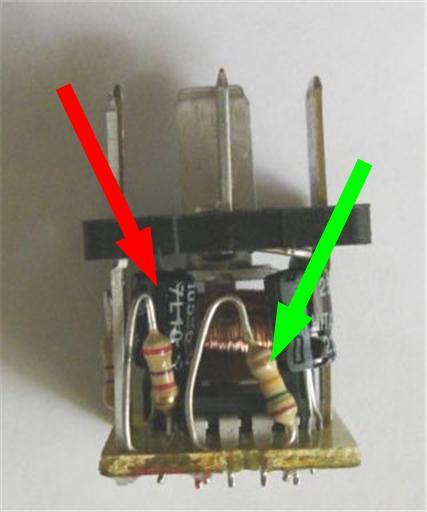

Мои 2 копейки.
Нам понадобится реле стеклоочистителя ваз 526.3747 или 454.3747 (или их аналоги). Мне досталось 526.3747.
Вскрываем го и перепаиваем в нем 2 элемента:
Я вместо штатных впаял конденсатор 100mkf и резистор 300kOm (то что было под рукой). Это дало задержку выключения реле 36сек (хватает с головой окна закрыть). Именно это время у меня работают стекло подъемники после выключения зажигания. Если установить больший номинал этих элементов время задержки увеличится. Дальше подключаем

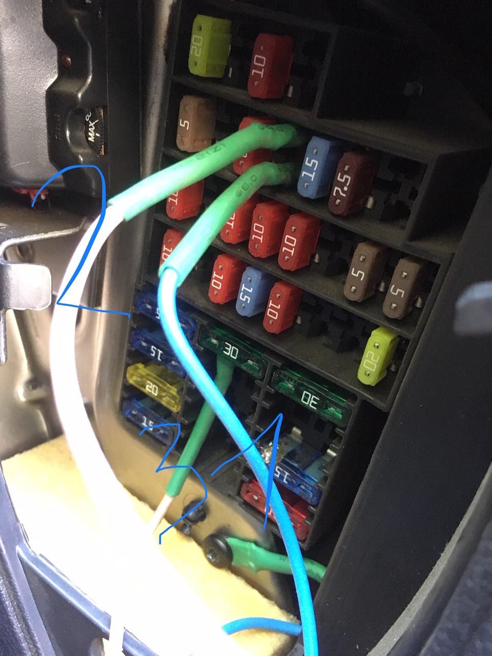

- ножка 31 реле на "-" кузова, отлично подойдет винт крепления блока предохранителей. В низу фото.
- ножка 15 подключаем на всеми любимый "+" от обогрева стекол (если цепляем на левую ножку будет питание с предохранителя, если на правую то до предохранителя обогрева) Провод №3 на фото.
- ножка 86 управляющие 12 вольт. Я взял входящий "+" (нижняя ножка предохранителя) с прежнего предохранителя стекло подъемников. На фото это провод №1.
- ножка S - исходящий "+" на верхний контакт прежнего предохранителя стекло подъемников. Провод №2 на фото.
Все это чудесно лежит в боксе предохранителей.
Как работает?
При включении зажигания автомобиля на ножку 86 реле подается +12v от прежнего питания стекло подъемников (теперь это наше сигнальное питание). Реле включается и на ножке S появляется +12v идущие от предохранителя обогревателя стекла. С этого момента стекло подъемниками можно пользоваться как обычно.
Когда мы выключаем зажигание наш сигнальный ток пропадает и в реле запускается таймер. В это время стекло подъемники запитаны и продолжают работать. По истечению таймера стекло подъемники отключаются.
Написано много и наверно путано - но ничего сложного нет.
Нужно: одно реле, 5 рублей на радиодетали, 15 минут их перепайка и 4 коротких проводка. В машине ничего не переделывается. Из изменений только предохранитель вынули и всё. Из минусов - 1. запитка от обогревателя стекла, в теории можно цепь перегрузить (хотя вряд ли мы будем греть стекло и параллельно окнами играться). 2. Само реле постоянно запитано, - это не хорошо. Из плюсов - с ними все понятно

Сообщение от a_ser
А там постоянно +12?
Старый 16.08.2019, 11:31   #83
a_ser
Аватар для a_ser
Онлайн: a_ser вне форума
Был(а): 17 сен 2019 17:26
Адрес: Елец
Автомобиль: Daster 1.6 ??? комплектации; Lada 4х4 3д
По умолчанию Re: Работа стеклоподъёмников без включения зажигания
Самому интересно, но как я понял - да. В теме было, по моему, про перемычку между предохранителем обогрева и подъемников. Для себя нашел один косяк в моей схеме с реле. В дежурном режиме все отлично, а вот при активации катушка реле начинает греться. По некоторой информации это касается всех отечественных реле и это норма, но мне не нравится. У друзей китайцев есть подобные реле в готовом виде, но от туда долго везут. Пока ищу какието варианты по реле. Если нагрев не волнует, то вариант рабочий и имхо более правильный чем штатный без реле вообще.

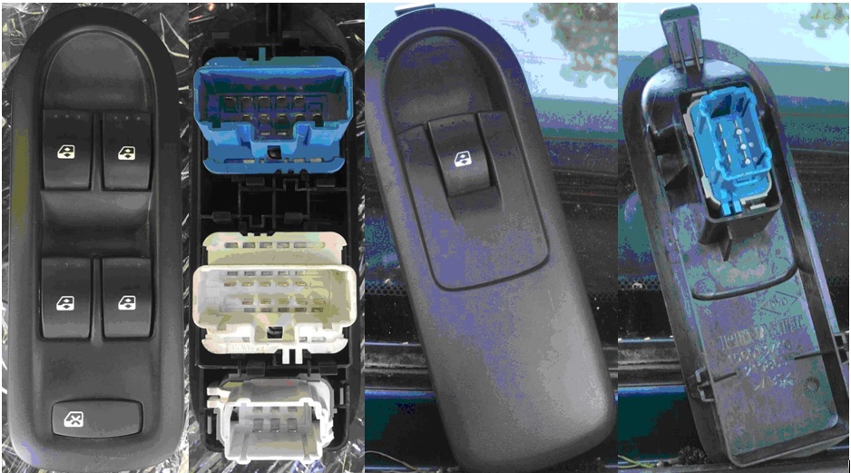

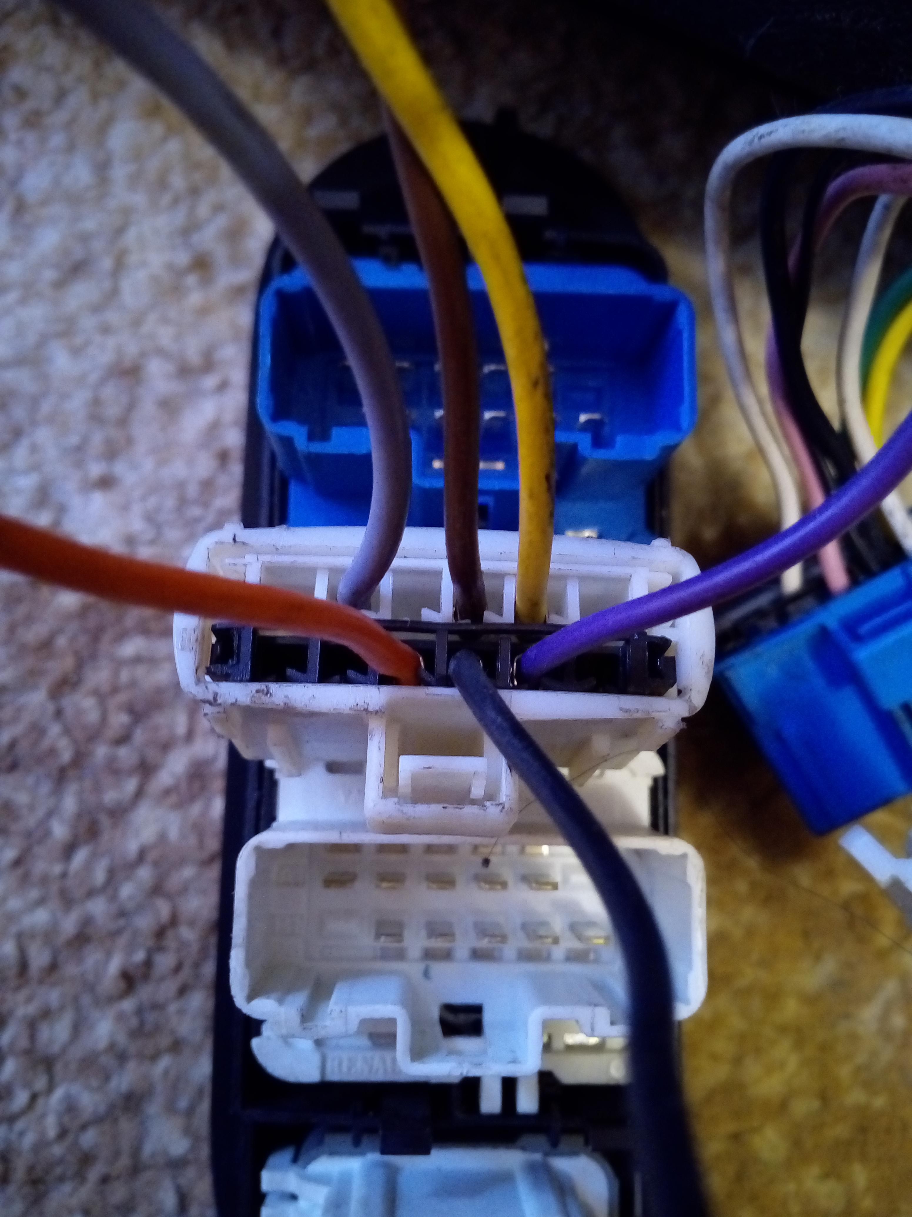

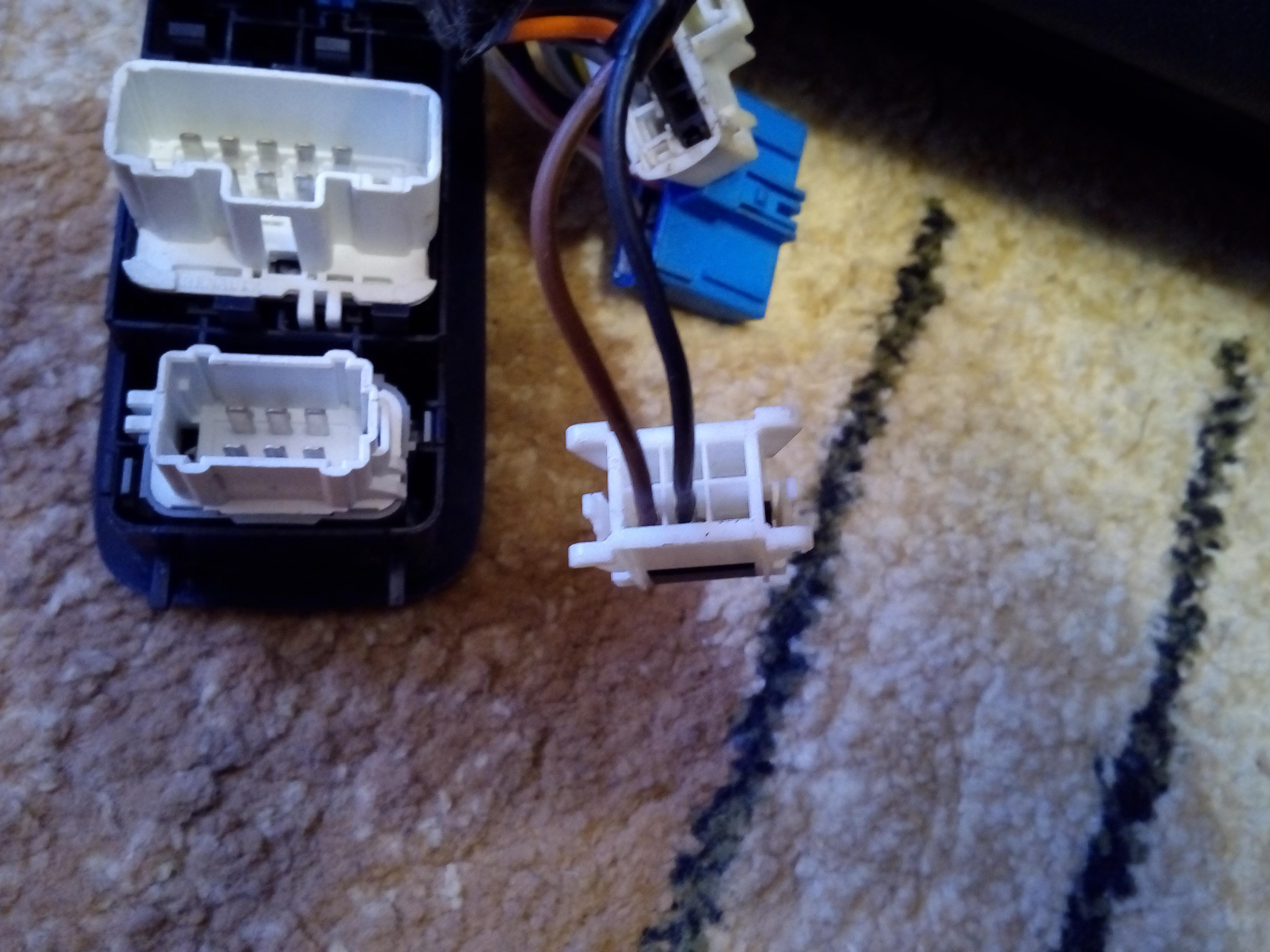

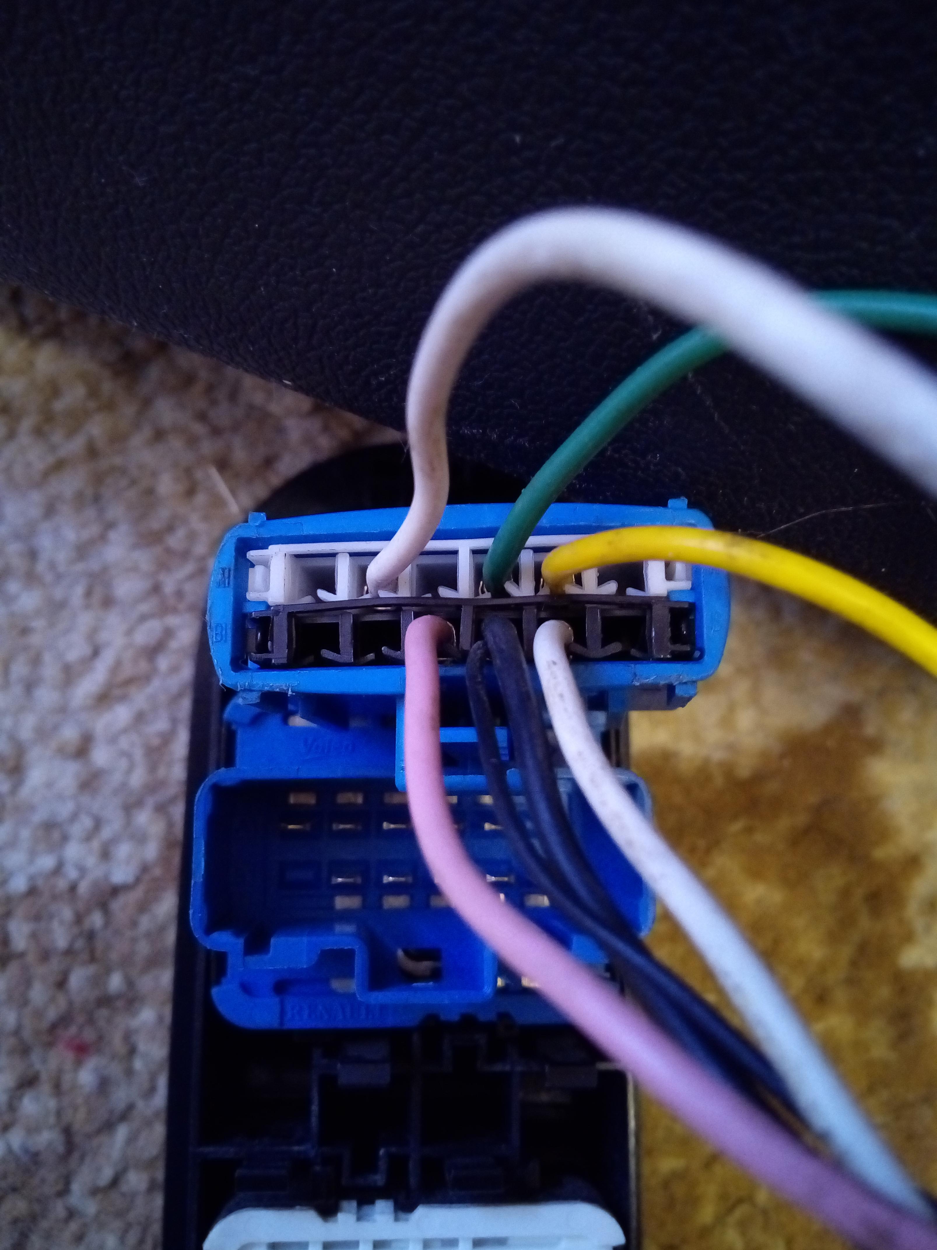

Добрый день парни! Требуется срочная помощь. На ларгус взял карты передних дверей и БУ стеклоподьемников Дастер на разборке. Не могу разобраться в подключении. Схемы нахожу только для одиночных кнопок а не двойных (попарно). Требуется помощь спеца по подключению подробному - контакт (цвет кабеля на фото видны) к чему подключаются (+,-, габарит и тд.)? Черный везде масса. На передней паре (синяя колодка) на пер лев стеклоподьемник идут провода зеленый (ряд А1) и белый (ряд В1). Извините если тупые вопросы. Буду премного благодарен.
