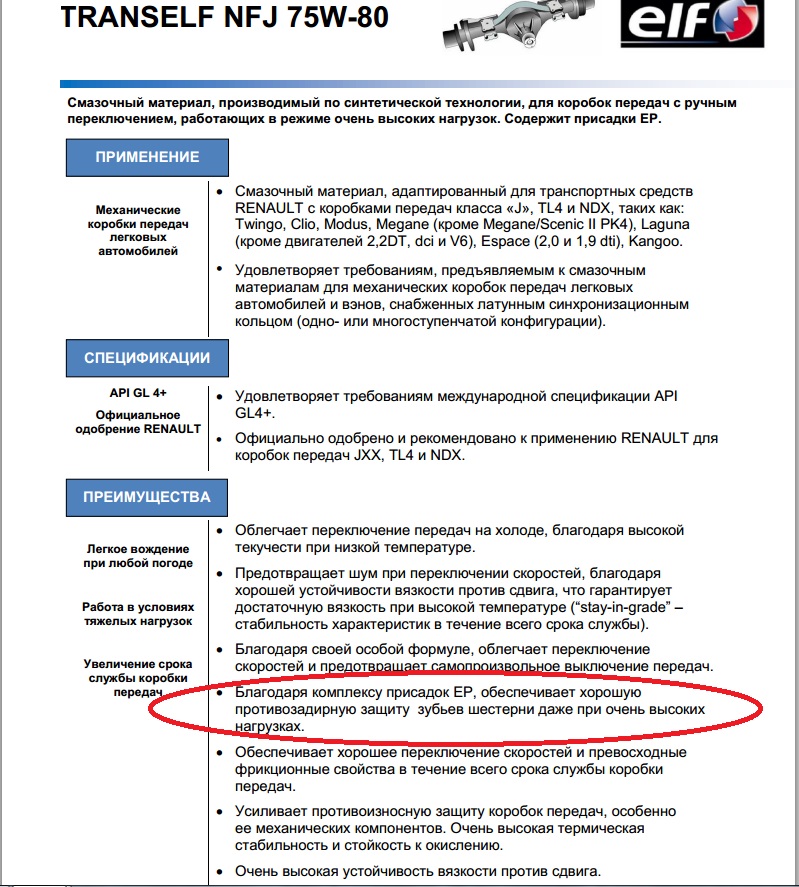

Сообщение от god1941
Вот жеж вы колхозники)))
Оригинальный ELF великолепное масло с отличными моющими свойствами.
Это трансмиссионоое масло "ELF", но тем не менее, в нём есть "ER"....
С оф. сайта -
http://www.elf-lub.ru/lub/content/NT000C83FA.pdf
Последний раз редактировалось ХОЧУ; 07.08.2014 в 23:38.
