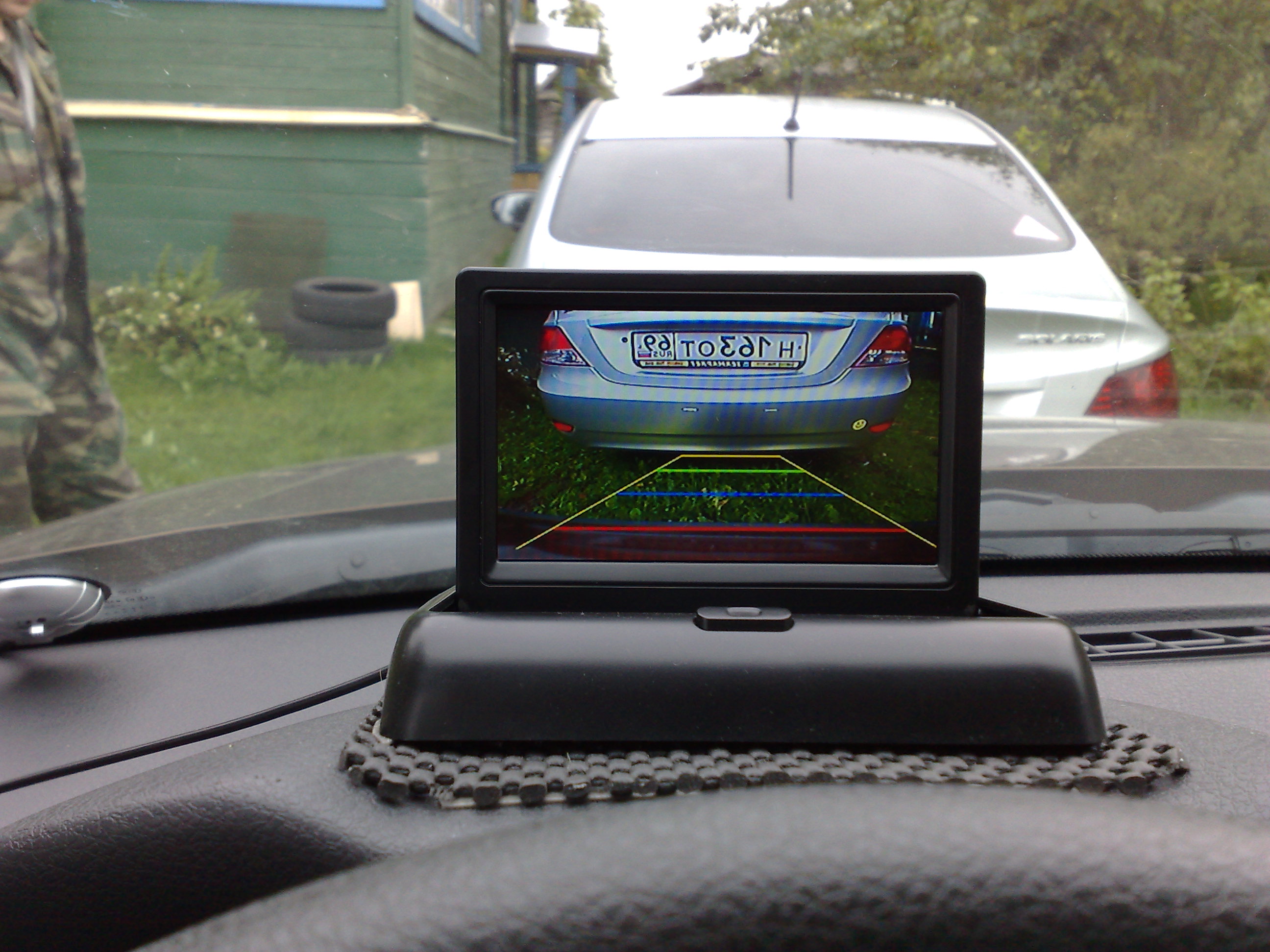

Для повторения сего чуда взял зеркало салонное с монитором 4", тремя видеовходами. Зеркало управляет включением камер. При включении з.х. - заднюю камеру, после выключения з.х. - на 7 сек (можно изменить) переднюю камеру. Третий вход на что угодно.
Зеркало AVIS AVS0460BM,
камера заднего вида (для Дастера) INTRO Camera VDC-095,

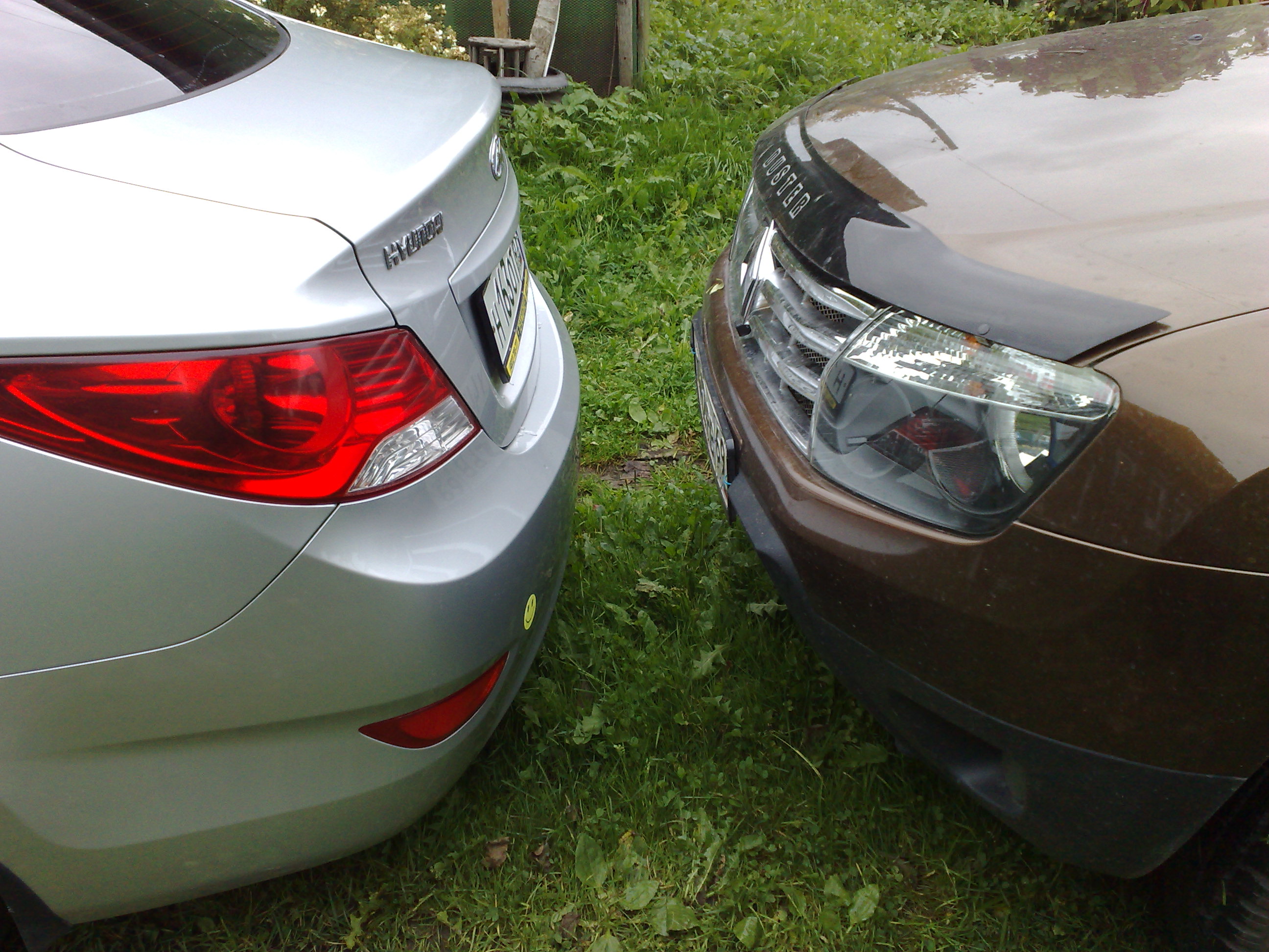

Сообщение от Driver_D Посмотреть сообщение

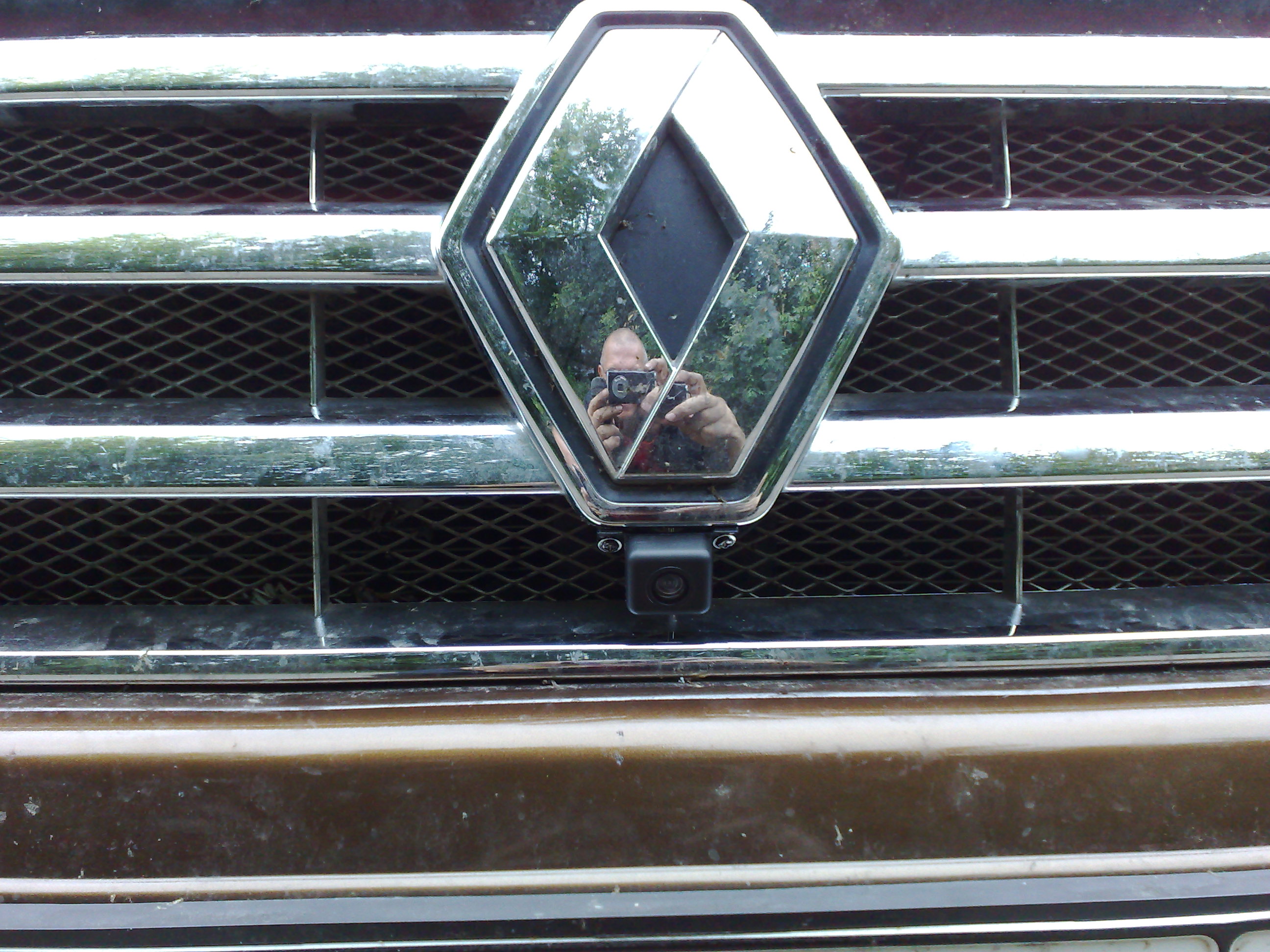

камера переднего вида - еще не определился, но место под нее считаю под ромбом.
Под ромбом кто то уже делал - не видно бампера.

Дуся_69, пост 45, фото 4 - бампер как раз и виден.

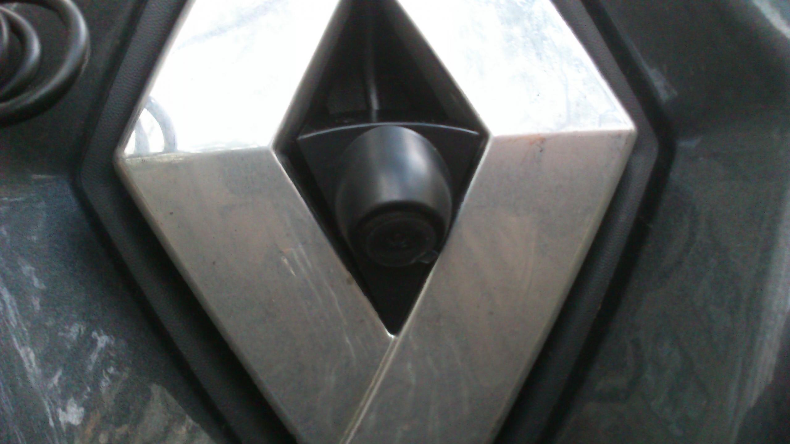

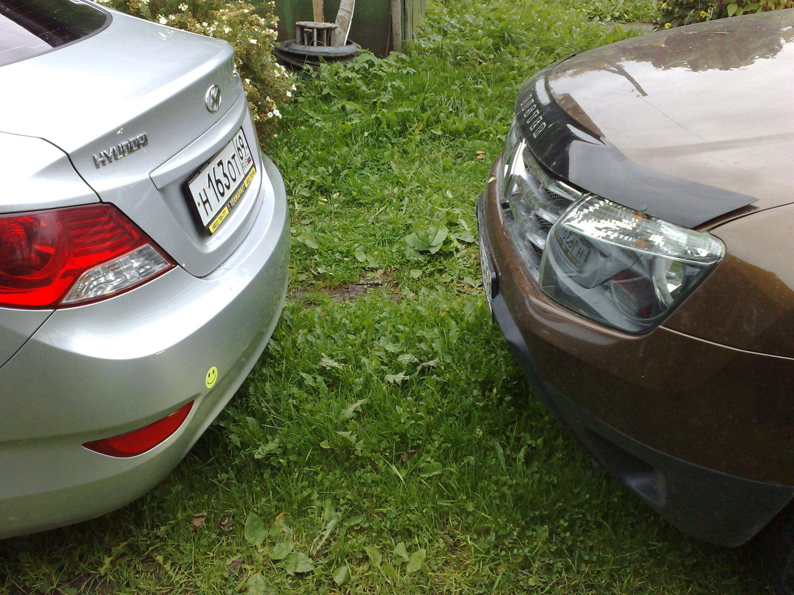

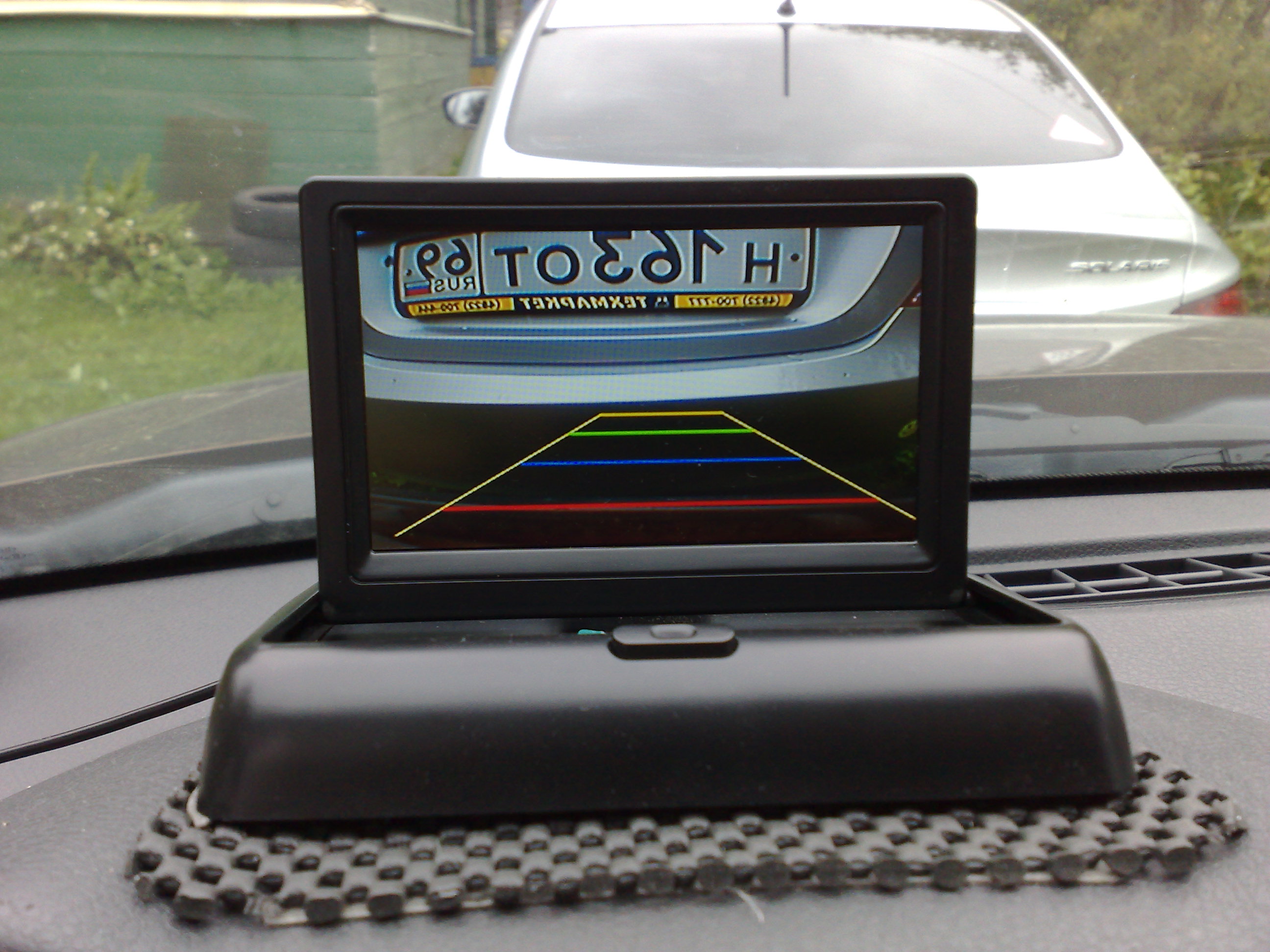

Хочу добавить , что камеру советую покупать черного цвета , если хром, то будет выделяться под ромбом, как козюлька. Кстати, я так и не заменил переднюю камеру,которая у меня для задн. обзора,т.е. зеркалка. Будет тепло,поменяю.

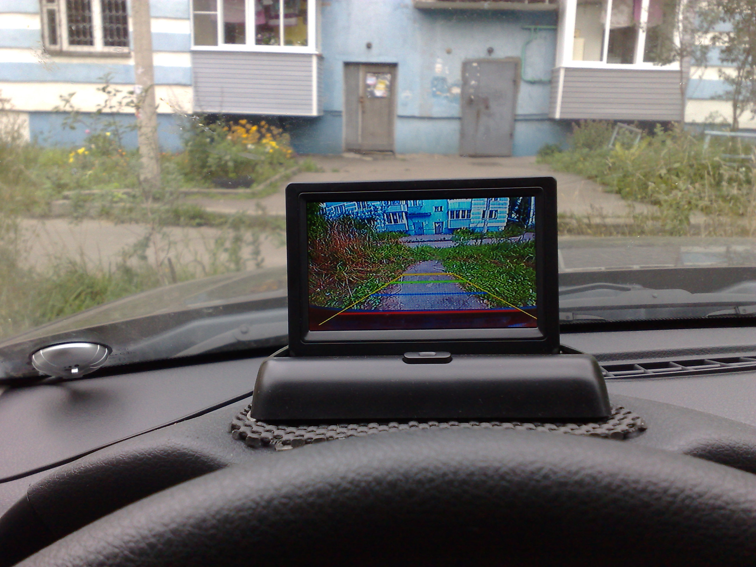

А вот у кого просто монитор с одним входом:
http://gps495.ru/kamery/blok-avtomat...ts-detail.html

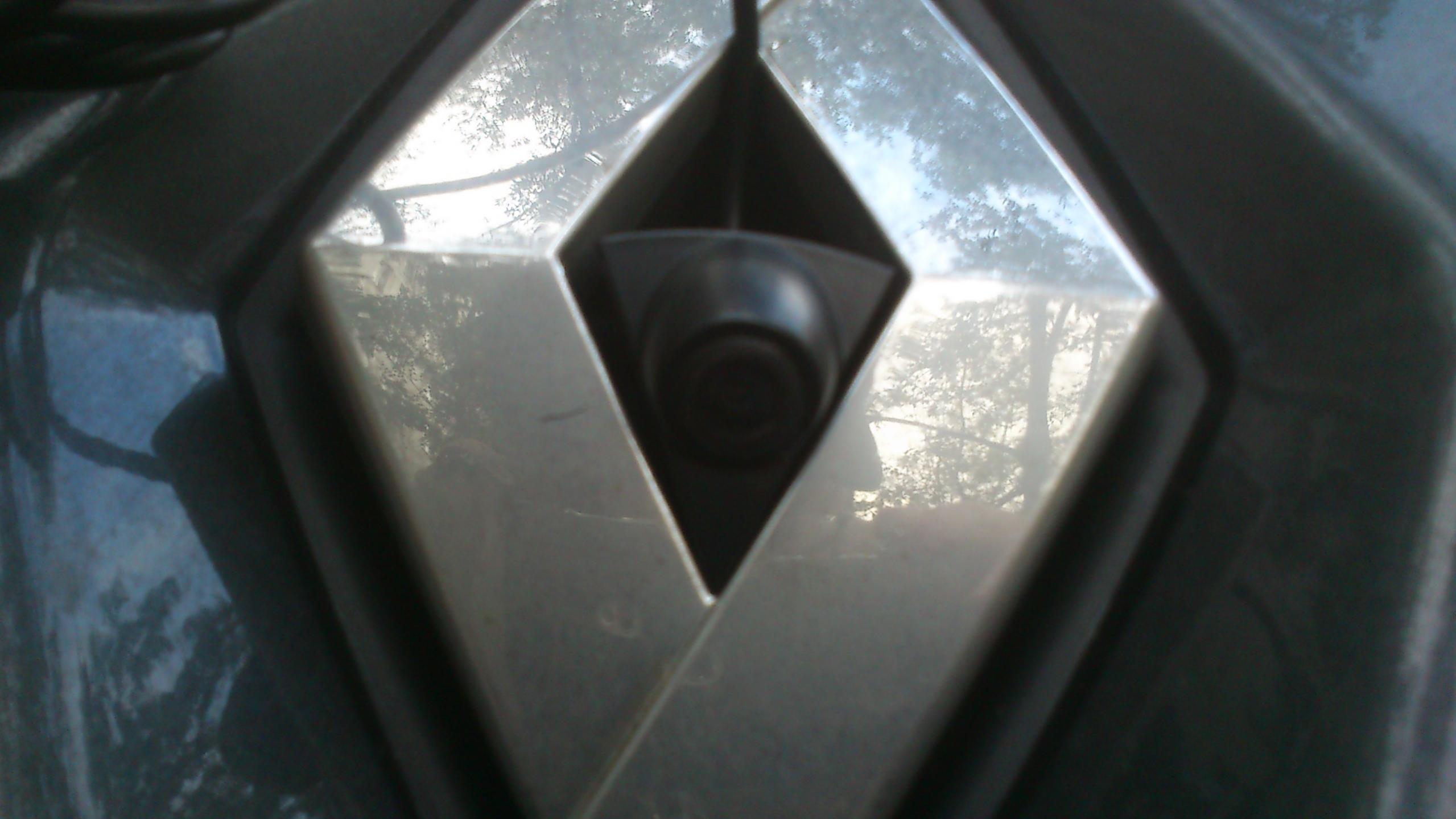

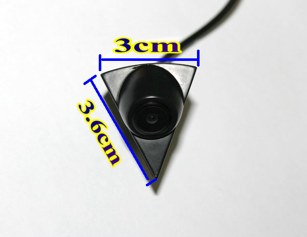

А если попробовать вот такую камеру "вмонтировать" в центр ромба?

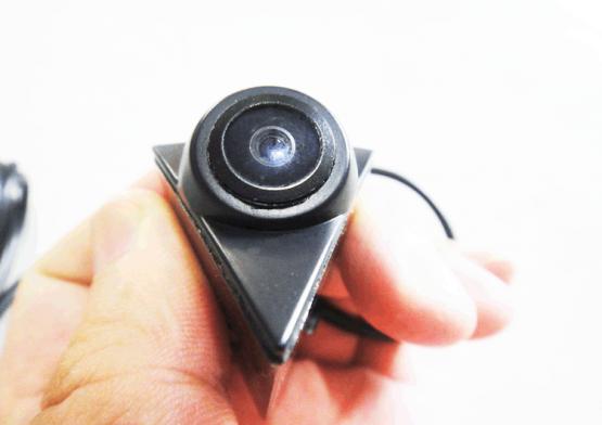

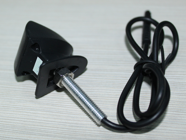

Я больше склоняюсь к такому исполнению - мет. кронштейн можно подогнуть "по вкусу", по углу обзора
http://gps495.ru/kamery/universalnay...-4-detail.html

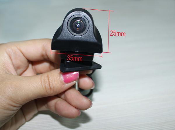

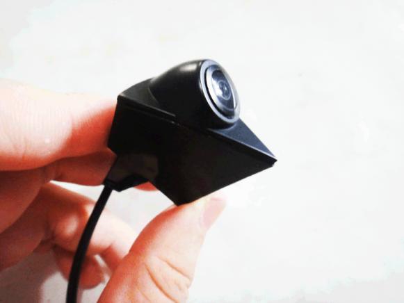

А если такого типа камеру использовать
то и гнуть ничего не надо
Как крепится?
Старый 17.03.2014, 17:12   #92
Driver_D
Аватар для Driver_D
Онлайн: Driver_D вне форума
Был(а): 13 мая 2025 23:06
Автомобиль: Privilege 1,5 dci 4x4 МКП6
По умолчанию Re: Камера переднего вида.
Может быть, но не стоит снимать с чаши весов пыле-грязе-влагозащищенность, есть сочлинения - есть вероятность закисания. Установка подразумевает высверливание фрезой около 20мм, и если камера надоест такую брешь ничем не закроешь, а пару отверстий от саморезов в нижней части ромки - не знаешь, и не найдешь.
Старый 17.03.2014, 17:20   #93
Аватар для zhiv
Онлайн: zhiv вне форума
Сообщение от Дуся 69 Посмотреть сообщение
Как крепится?
В дырочку
Ещё не подключал, по этому как показывает не в курсе...
Я думаю ,не будет виден край бампера, да и утопится сильно в ромб, нижняя часть будет перекрывать бампер. Но если ставить все таки в ромб, то камеру придеться сильно выдвигать вперед , будет торчать , а эта камера не подойдет, она на резьбе, придеться ставить проставку , а зачем. Да и нет смысла ставить высоко. Было бы куда поставить ниже, поставил бы , но не в бампер , хотя...
Такая ,отличная!!!

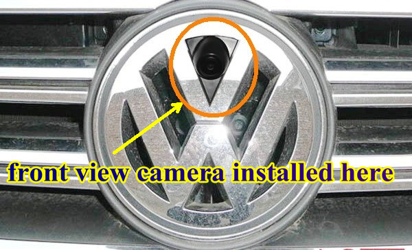

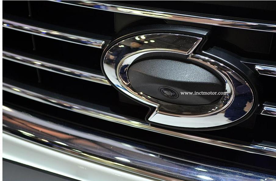

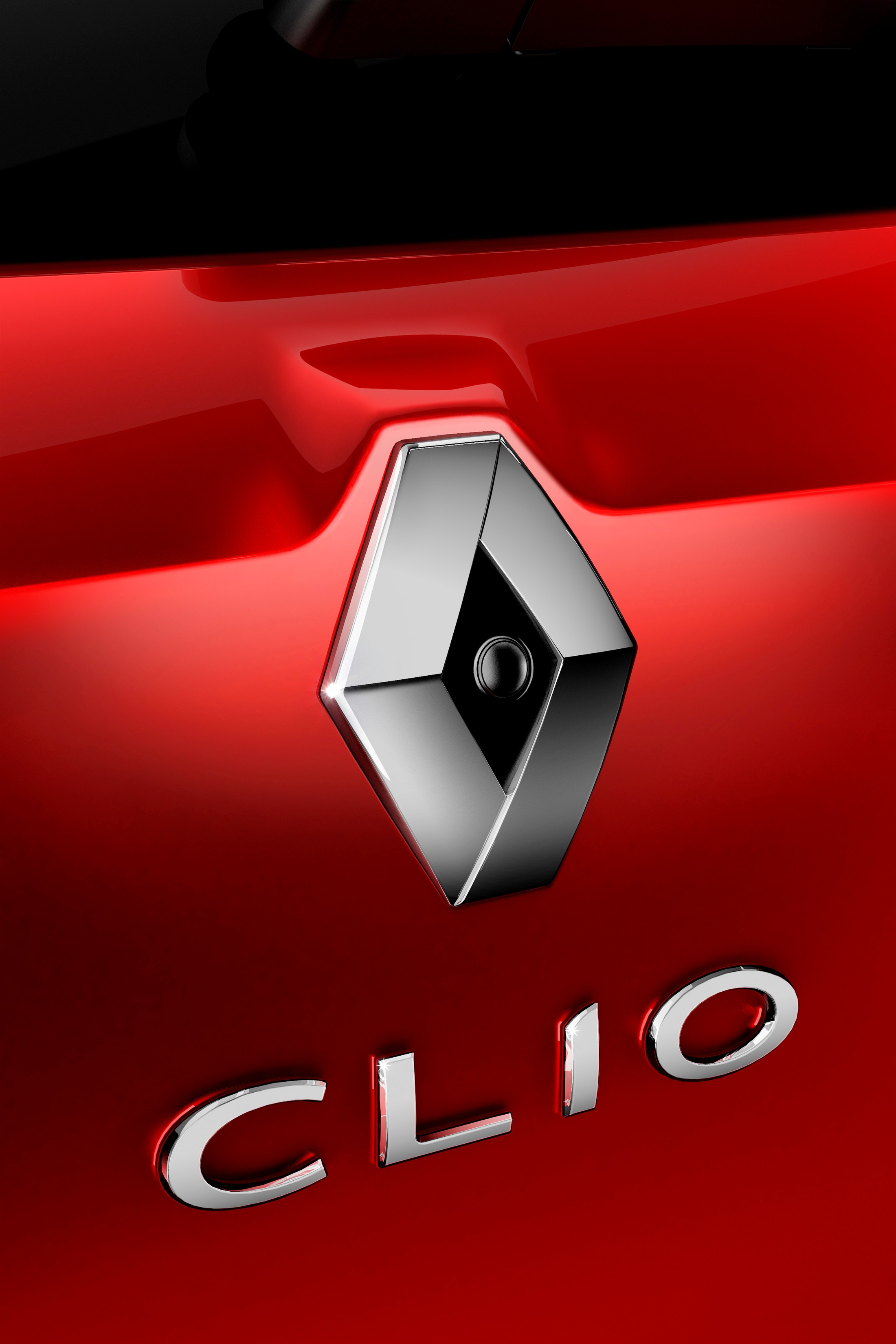

Давно уже сделали

Название: Samsung SM5 X Ecte.JPG

И корейцы также в свой Samsung/Renault делают с завода в эмблему.

Но это камера не Рено , а фольцвагена. Для Рено форма ромба. Да и провод сверху я убрал бы под камеру. Посмотреть бы родную, интересно она существует? На фото не Дастер. Может опять с низкой машины, типа Флюенса.

ну и вид с камерами внутри ромба.... не буду говорить что напоминает но как то .......
