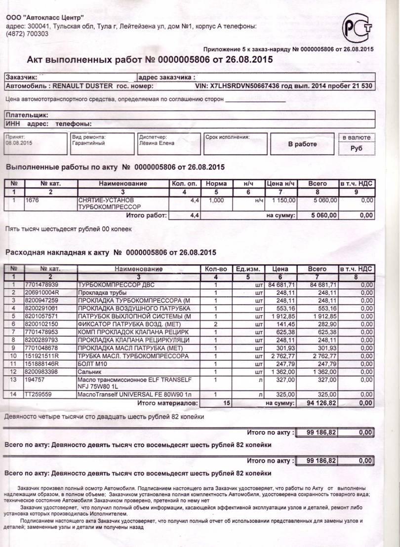

Только что зарегистрировался!Хотел написать в теме "Проблемы и поломки". Но пока не могу.Напишу здесь)На 20000 турбина приказала долго жить.Машинка уже 5 дней в сервисе.Ждём....

Имя: Валерий.

1000000 Извинений!!!!!Это снова бензо/дизельного маньяк)))Чё-то всё так завертелось.Машину когда вернули сразу уехали с женой на море!Ну а потом семья,работа, семья,работа)))Короче грешен что не отписался!Вобщем заводской брак, так сказали!Хорошо что гарантия)))В машине не разочарован!!!И следующая Дуся будет дизельной!!!

Сообщение от Алексей(82) Посмотреть сообщение
А при чём трансмиссионое масло в заказ-наряде?
