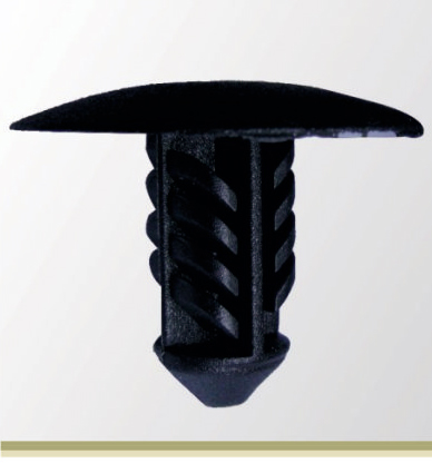

dr.spuntik, там должны быть пять пистонов, три по передней кромке и по одному слева и справа. Руками снимать тяжело, можно использовать обычную столовую вилку.

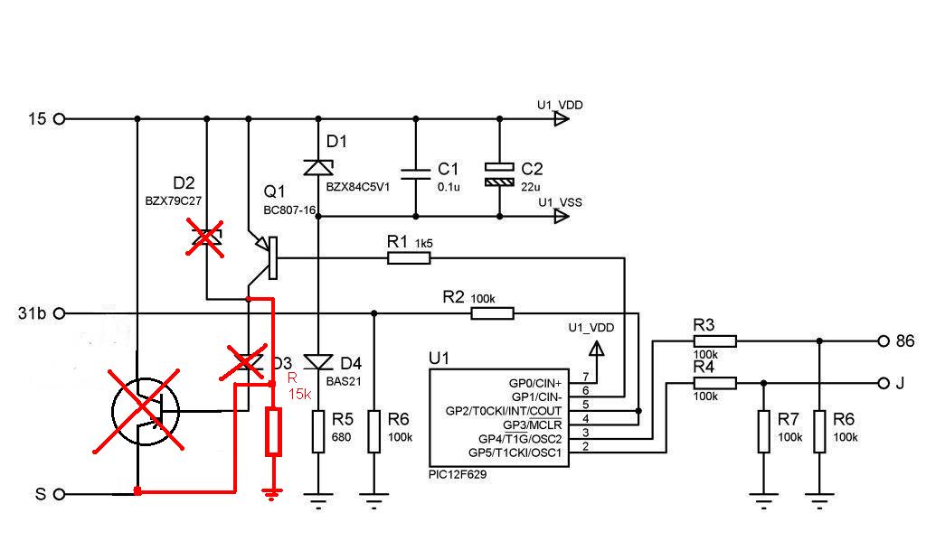

ну наконец дошли руки модернизировать 54.3777.
убрал "внутреннюю релюшку" в реле, и поставил NPN-транзистор.
никаких щелчков

Сообщение от РоманC
Ну вот, теория о том, что разрыв цепи н.з. контакта приводит к прекращению срабатывания реле в ЦЭКБС подтвердилась.
РоманC, а зачем такой мощный транзистор? Мне кажется на входе управления прерывистым режимом токи небольшие, десятки миллиампер. Будет время измерю. Если я прав тогда можно обойтись вообще без транзистора, а выход брать непосредственно с коллектора Q1 подтянув его к земле, через сопротивление несколько кОм.
П.С. Вы на схеме NPN не правильно нарисовали.

Сообщение от sova
первый что попался на глаза, м-да уж запас по току раз в 1000........
Сообщение от sova
о боже, какой позор

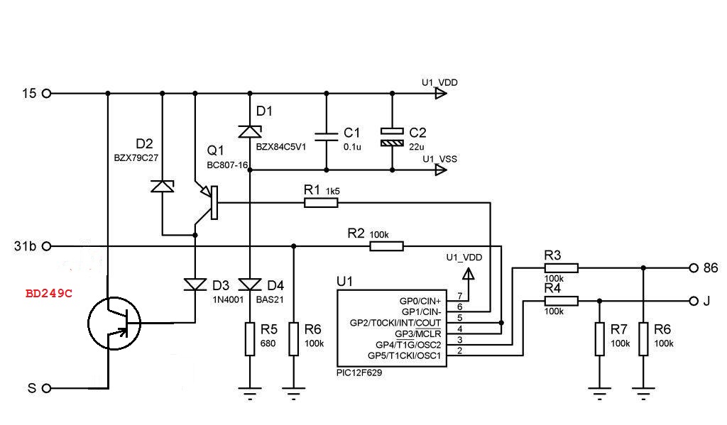

Сообщение от sova
Сегодня измерил, получается около 1 мА, поэтому реле можно смело модернизировать следующим образом:
