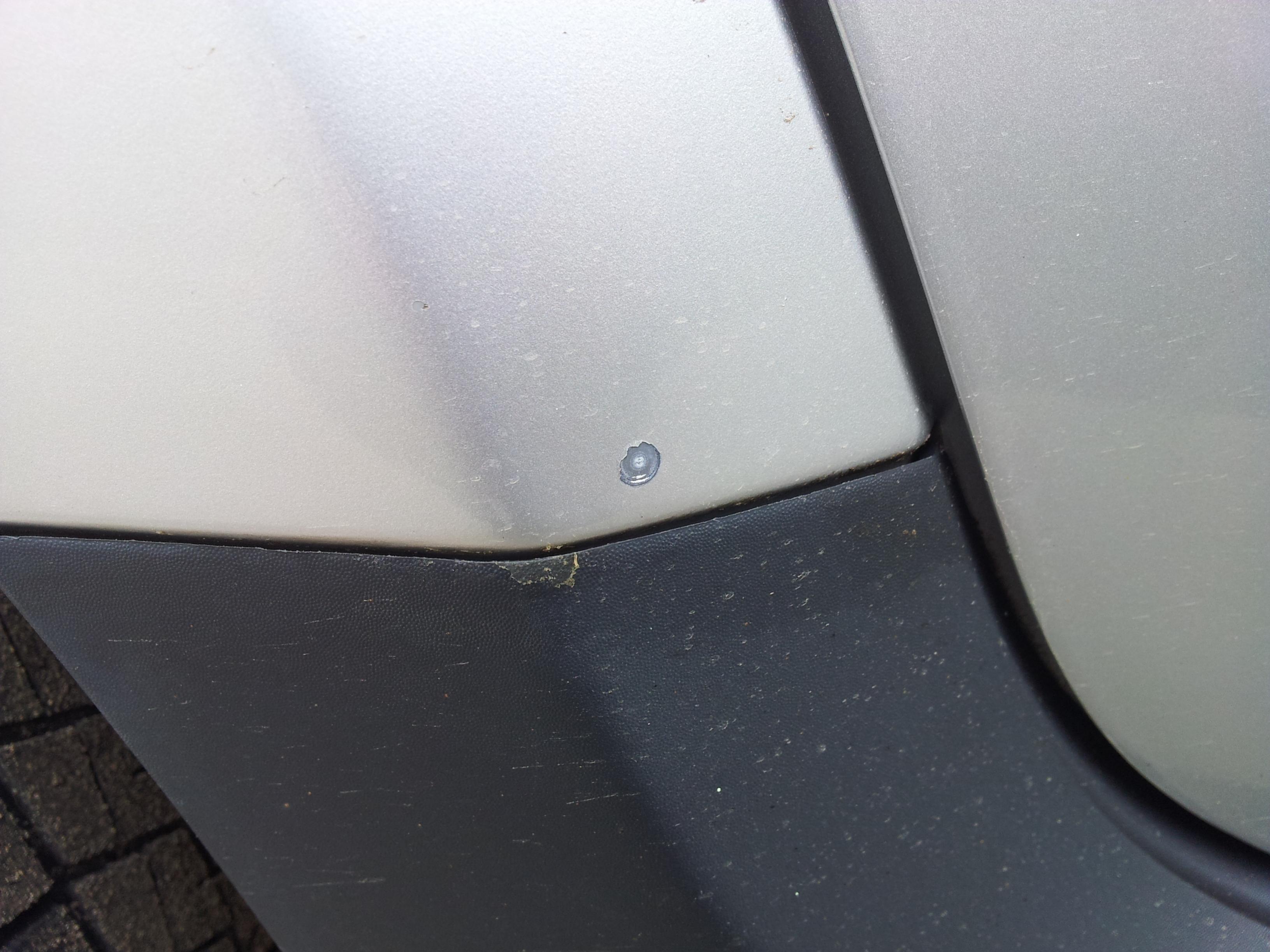

По умолчанию Re: Моя новая машина Дастер 4х4 2,0 есп
Я их сам просил выправить старое. Они не захотели связываться, переход с бампером сложно сделать. По их словам им легче вварить новое. В любом случае это можно проверить. Только не вижу надобности. Со временем ржаветь будет и сразу будет видно - шпаклевали или вваривали.

Внимательно осмотрел сегодня крыло, покраску, стык с бампером. И думается мне что скорее всего новое вварили. Так идеально сделать почти невозможно.

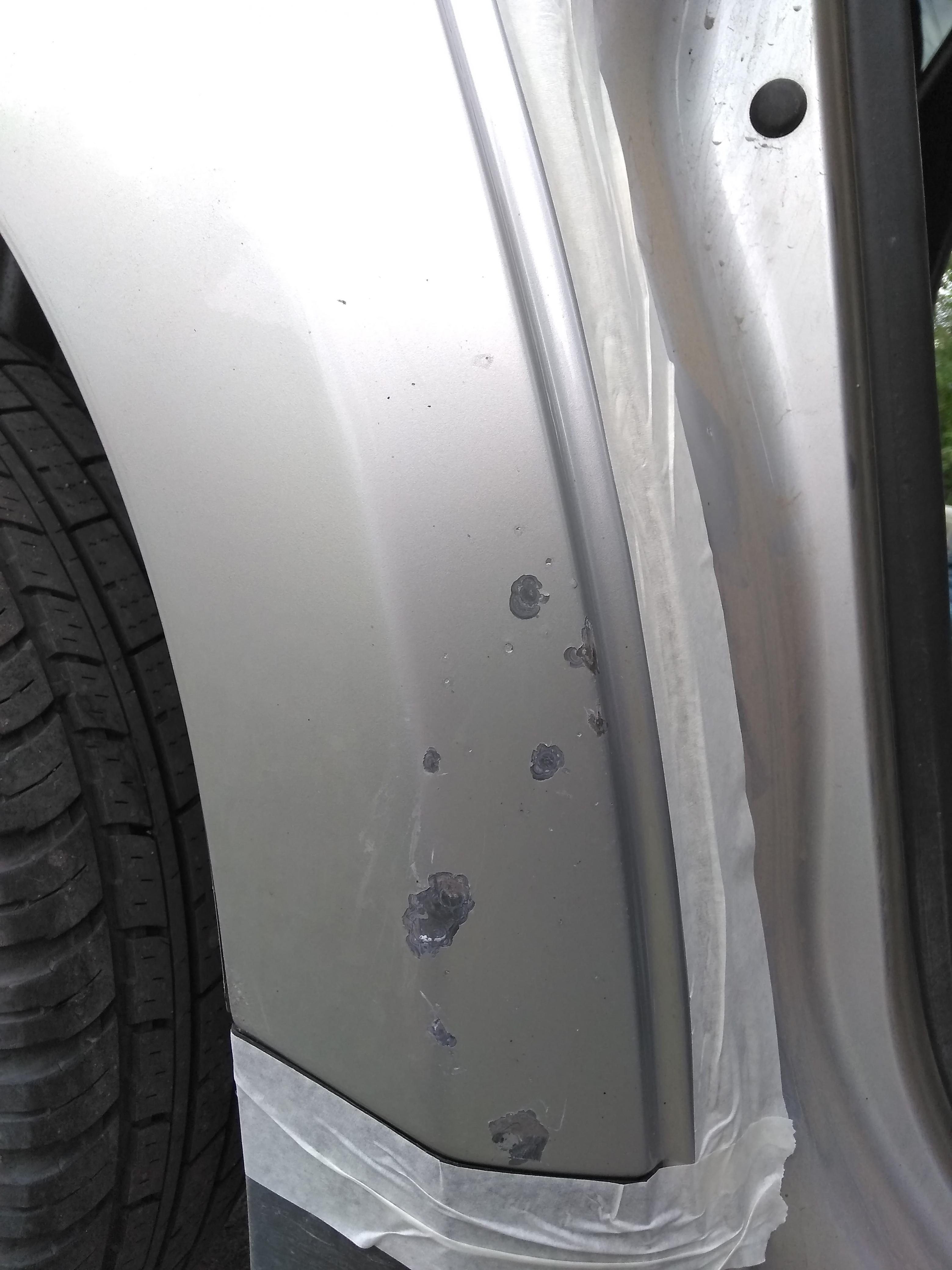

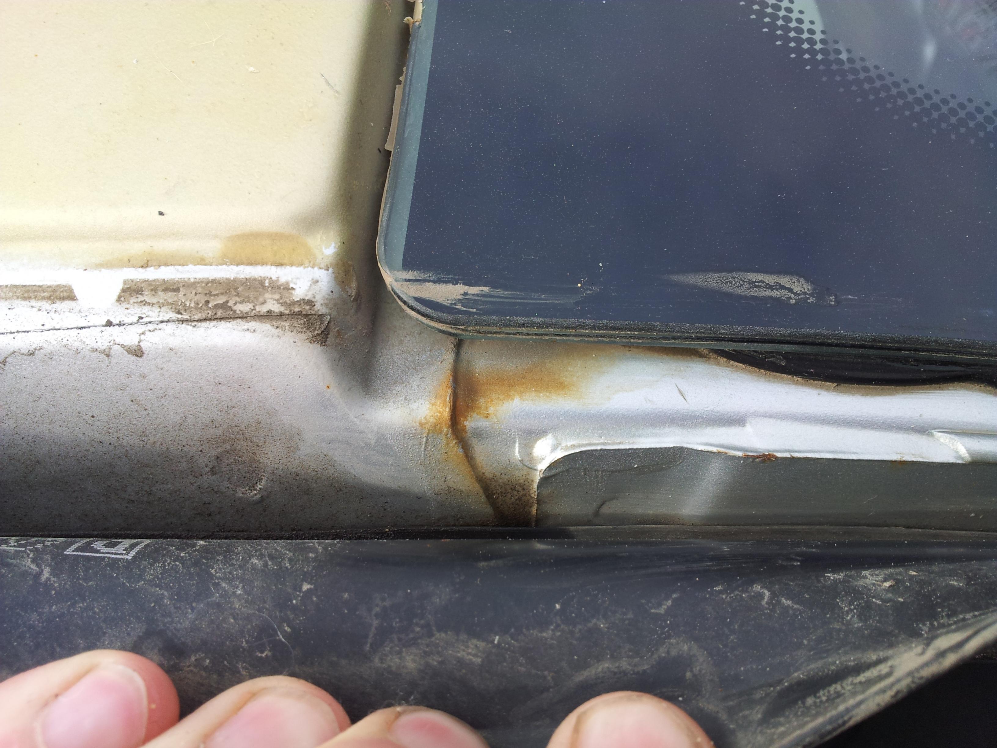

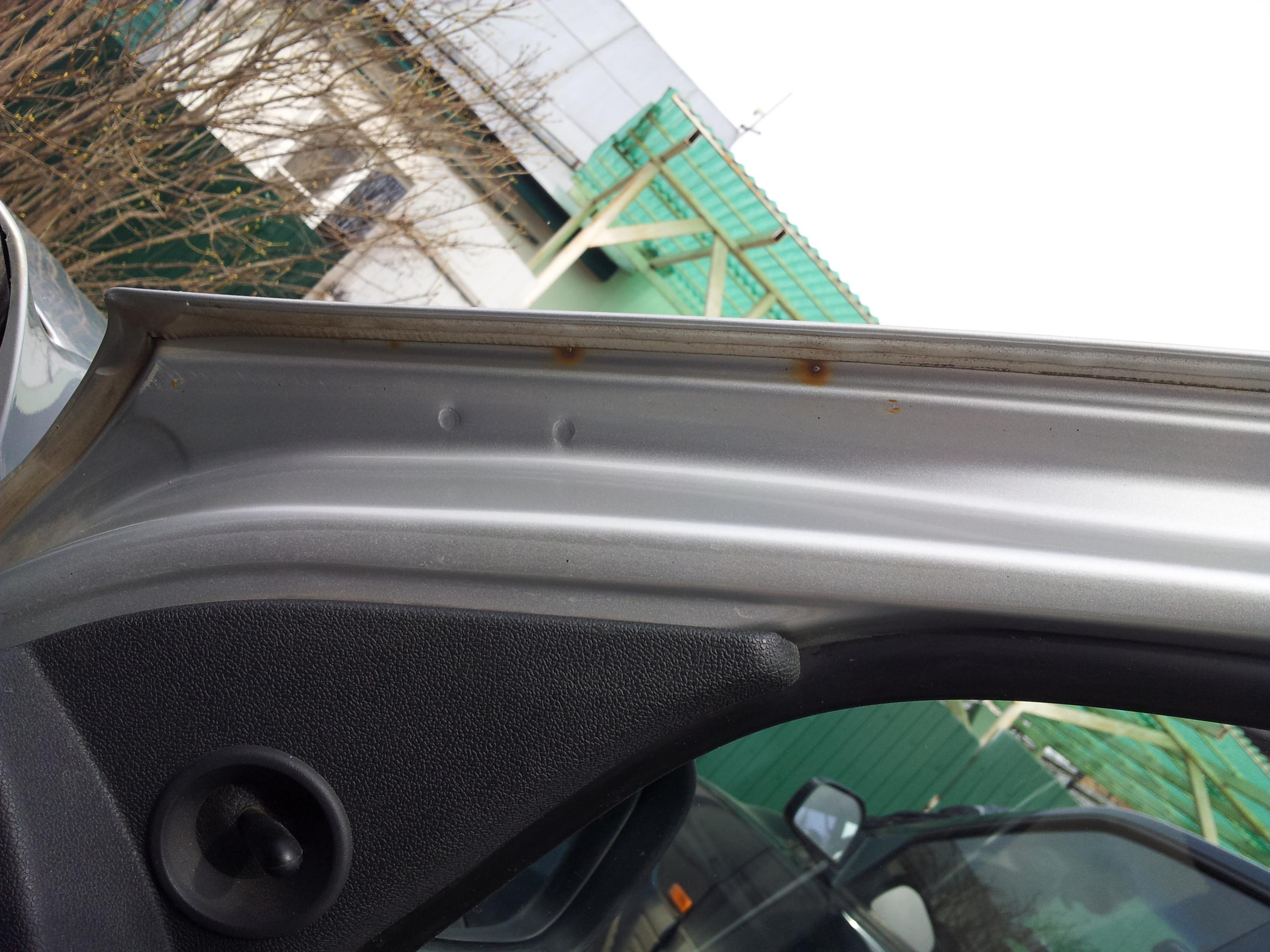

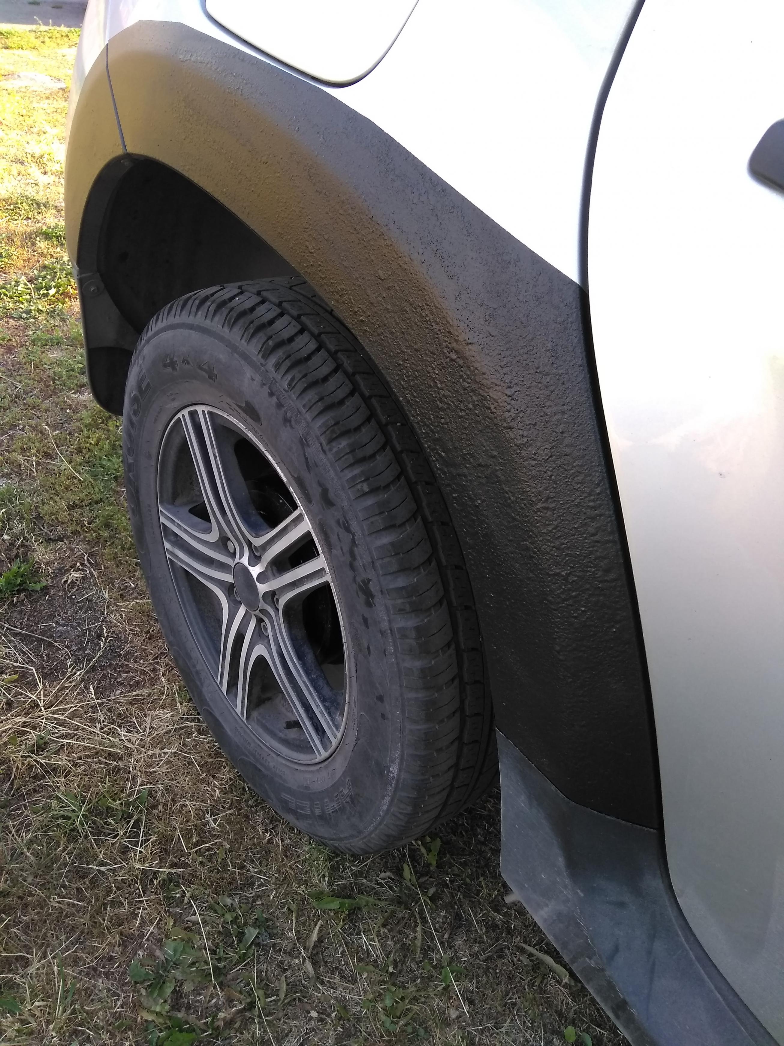

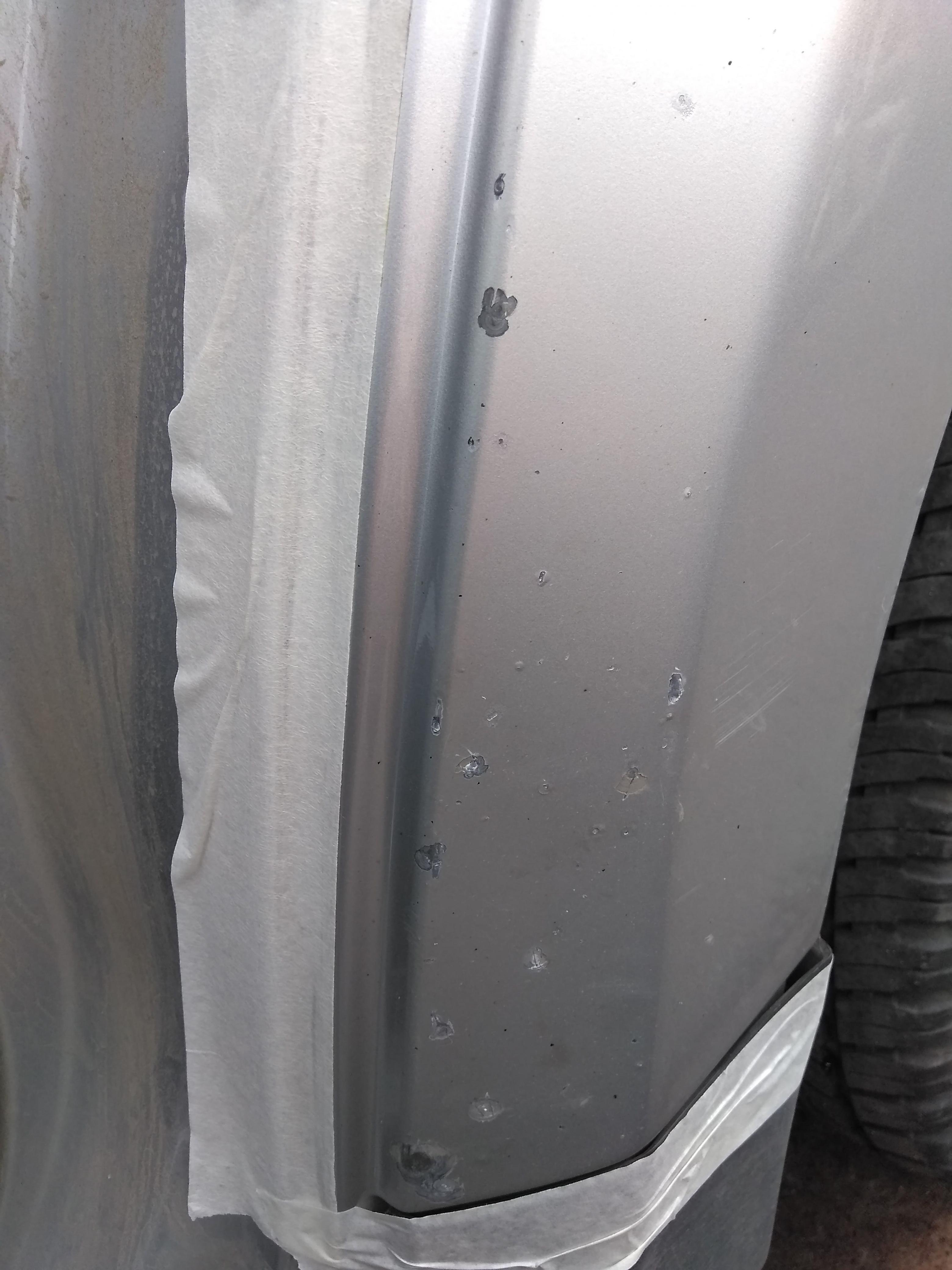

Первая весенняя мойка дастера готовит сюрпризы. Ни одна из моих прошлых машин по весне нежданчиков ржавых не приносила. Но только не дастер. Я понимаю побитые камнями - капот, стекло, верх крыши. Но всё остальное понять не могу. Всё таки повторюсь - ЛКП у дастера дрянь, а отремонтированное ЛКП дрянь вдвойне. Радует, только, что на скорость подобные повреждения не влияют. Дождусь теплых денечков и заделаю их по старой дедовской методике пластилином. Если кто знает, что делать с блестяшкой задней двери, дайте, пожалуйста, ссылку. А так смотрите сами очередной фоторепортаж весеннего дастера. Для тех кто не в курсе - всё это было окрашено прошлым летом.
Это крыша.

Один в один как на моей 13 летней мазде Демио

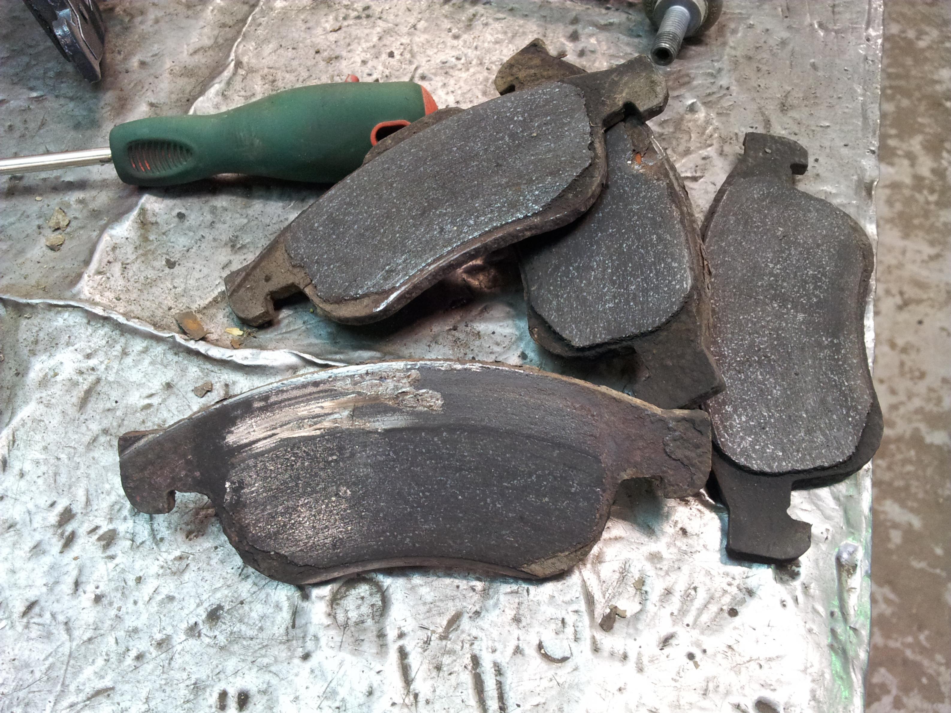

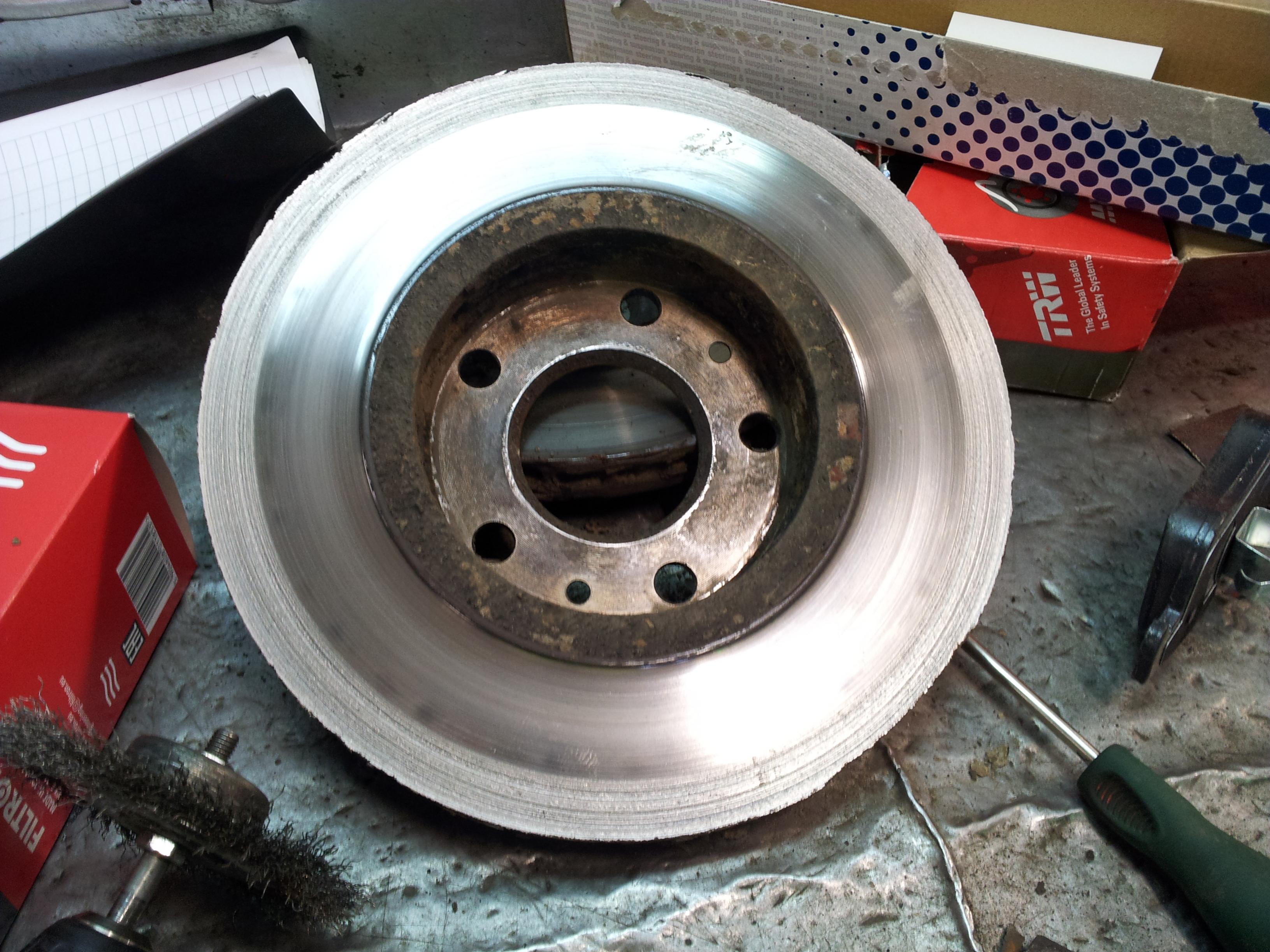

162.000 км. минуло уже. Приключения начинаются. Машинка стареет и начинает напоминать поведением нексию. А тут выдалась пара выходных, жарко, хоть дел и много, а делать ничего не хочется, решил вот написать обо всём поподробнее.

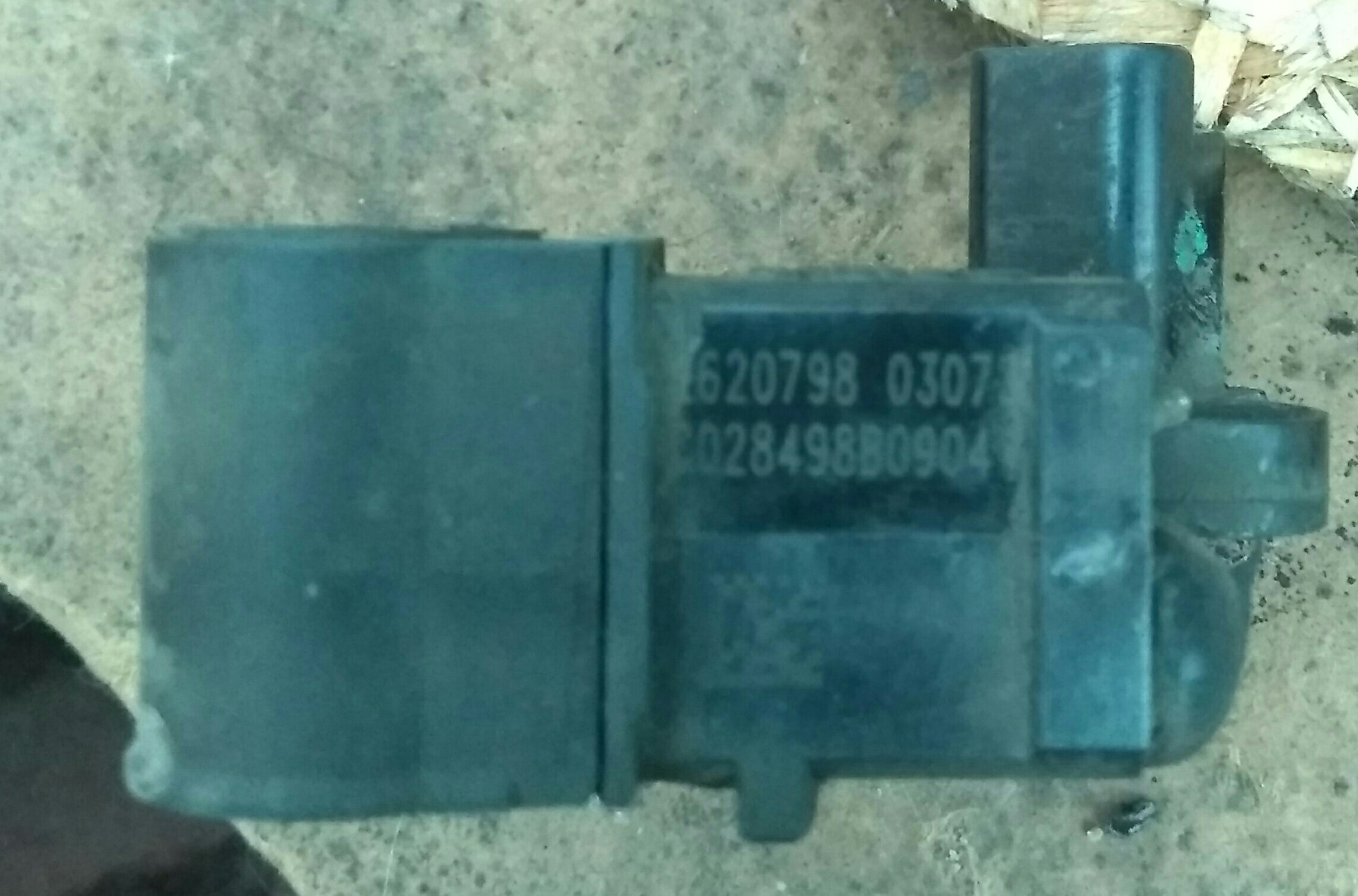

В один прекрасный день ни с того ни с сего заткнулась водительская колонка. Учитывая, что водительскую дверь меняли – красили, я сходу предположил, что может отвалился разъем от колонки. Вскрытие колонки показало, что разъем не отвалился, а крепко держится, да плюс он с замочком. Попробовал подключить другую колонку – молчит. Пойдем дальше. Решил глянуть провода в районе двери-кузова-изгиба. И увидел там в гофре толщиной в два пальца заизолированную скрутку, при нажиме на которую звук появлялся. Всё стало ясно. Уроды от официального дилера просто перекусывают провода, при замене двери и особо не парятся. Даже скрутки не могут по человечески сделать, зацепили два провода друг с другом, да под изоленту. Перескрутил скрутки – звук появился.

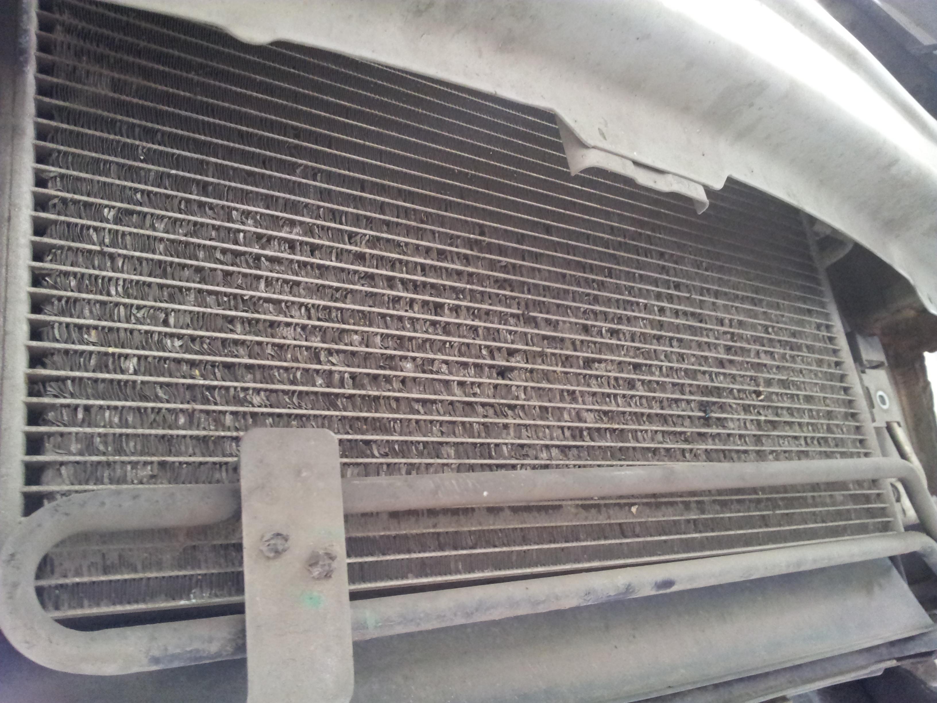

Последнее время у нас в московском регионе достаточно жарко. И, соответственно, появилась беда. Греемся с кондиционером. Под конец уже в пробке без кондея при 30 градусов жары, температура двигателя пыталась перевалить за 99 градусов. Так что печку включаешь. Это уже происходило по дороге на ТО. Таки по пробкам я старался в жару не ездить, навигатор мне в помощь.
Как-то в жару и пробке машинка выдала интересный сюрприз. Загорелась сразу три контрольных лампочки – лампа ESP, лампа неисправности впрыска топлива, лампа стоп-двигатель (ну, не знаю как правильно её обозвать). При всём при этом машина не едет и издаёт звенящий звук выхлопа. Я охренел, съехал на обочину, заглушил двигатель и стал в книжке искать названия горящих ламп. Минут пять наверно стоял, потом решил, что ехать наверно, куда-то всё-таки надо, хотя-бы на сервис. Завелся, и как ни в чем не бывало, ни каких проблем не обнаружилось. Что за глюк не понятно.
С греющимся двигателем и в ноль истертыми тормозными колодками я дотянул до очередного ТО. Делаю я его как всегда в Лоранте. Что по итогу посещения можно сказать. Машин стареет. Кроме замены масла-фильтров, тормозных дисков, колодок. Было сделано и выяснено следующее. Были промыты радиаторы кондиционера и системы охлаждения. Килограмм наверно вымыто мелкодисперсного песка. половина сот радиатора кондиционера сильно погнута - мой косяк, керхером переусердствовал. Заменена левая стойка стабилизатора. Появился люфт в рулевой тяге, учитывая что люфтит сама по себе рулевая рейка. Достаточно сильно разбита задняя крестовина, думаю в августе месяце ремонтировать кардан по второму разу. Видимо ремонт кардана на дастере при моём пробеге нужно делать каждый год. Что грустно. Резинки задней подвески уже достаточно изношены, по хорошему надо конечно там что-то делать. Вроде бы и всё, мож ещё что есть но не припоминаю. Если вспомню, напишу.
Официалы, когда бампер снимали, провода к ДХО тоже пообрезали и скрутили, хотя там вытащить их из разъемов и вставить обратно минутное дело. Что за люди.
Конечно, машинку уже нужно продавать. По-моему, я это с прошлого года в каждом посте пишу. Но с деньгами не весело. Кризис, да и никак после прошлогодней стройки-ремонта финансово отойти никак не могу. Думается тысяч 600-700 нужно. В кредит такой влазить не хочется. За эту машину только в сентябре кредит заканчивается. Так что дешевле ремонтировать. Наверно, я единственный остался, кто с таким пробегом еще не продал и не собирается.
Пару мыслей появилось, исходя из моего опыта. Для пущей сохранности кардана ездить только в положении 2WD, полный привод включать только на бездорожье. Интересно, подольше ли протянет кардан с таким подходом? Как начнется грязный сезон, закрыть чем нибудь нижний воздухозаборник, который под бампером, чтобы грязи меньше летело в радиаторы.

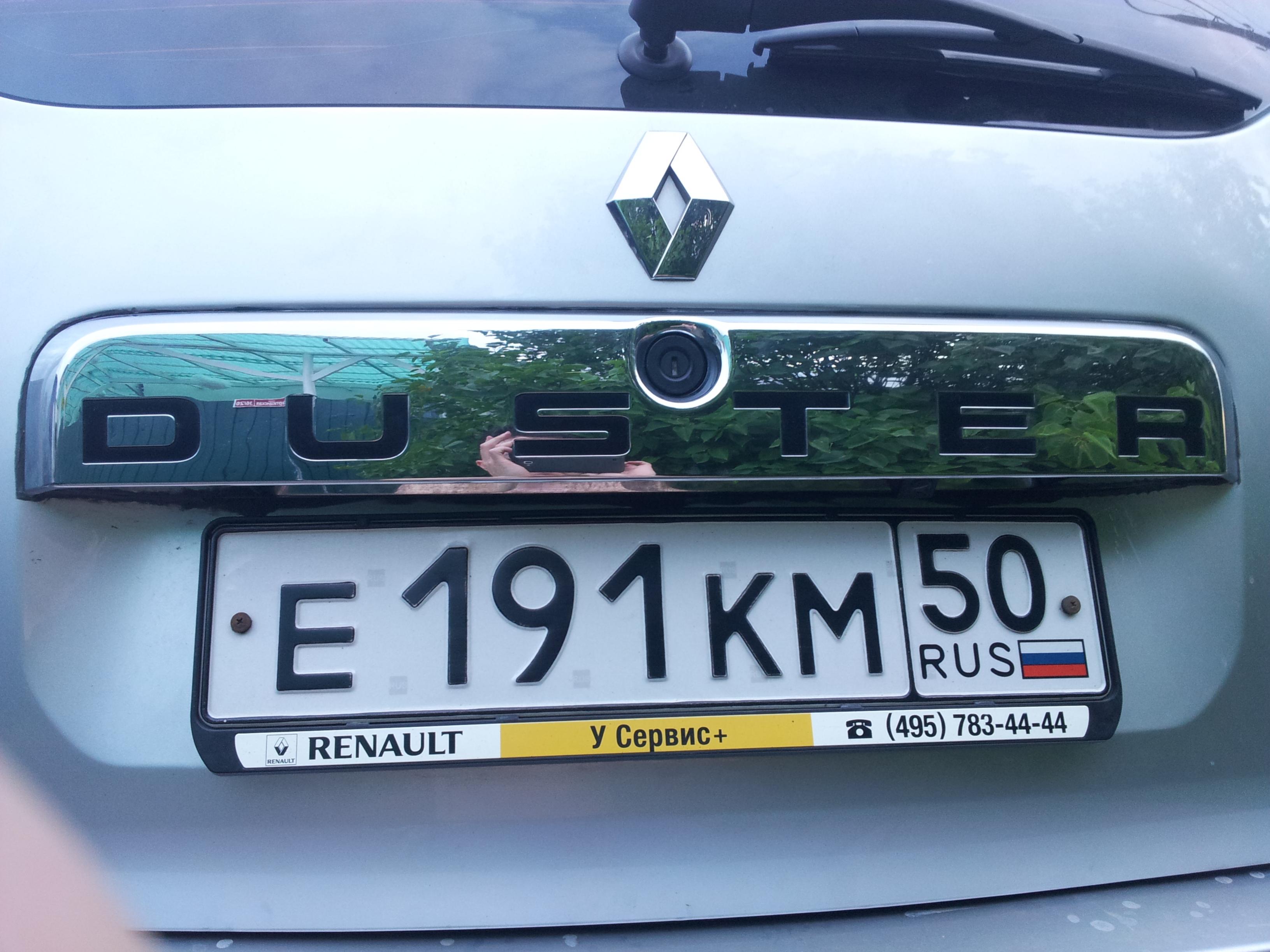

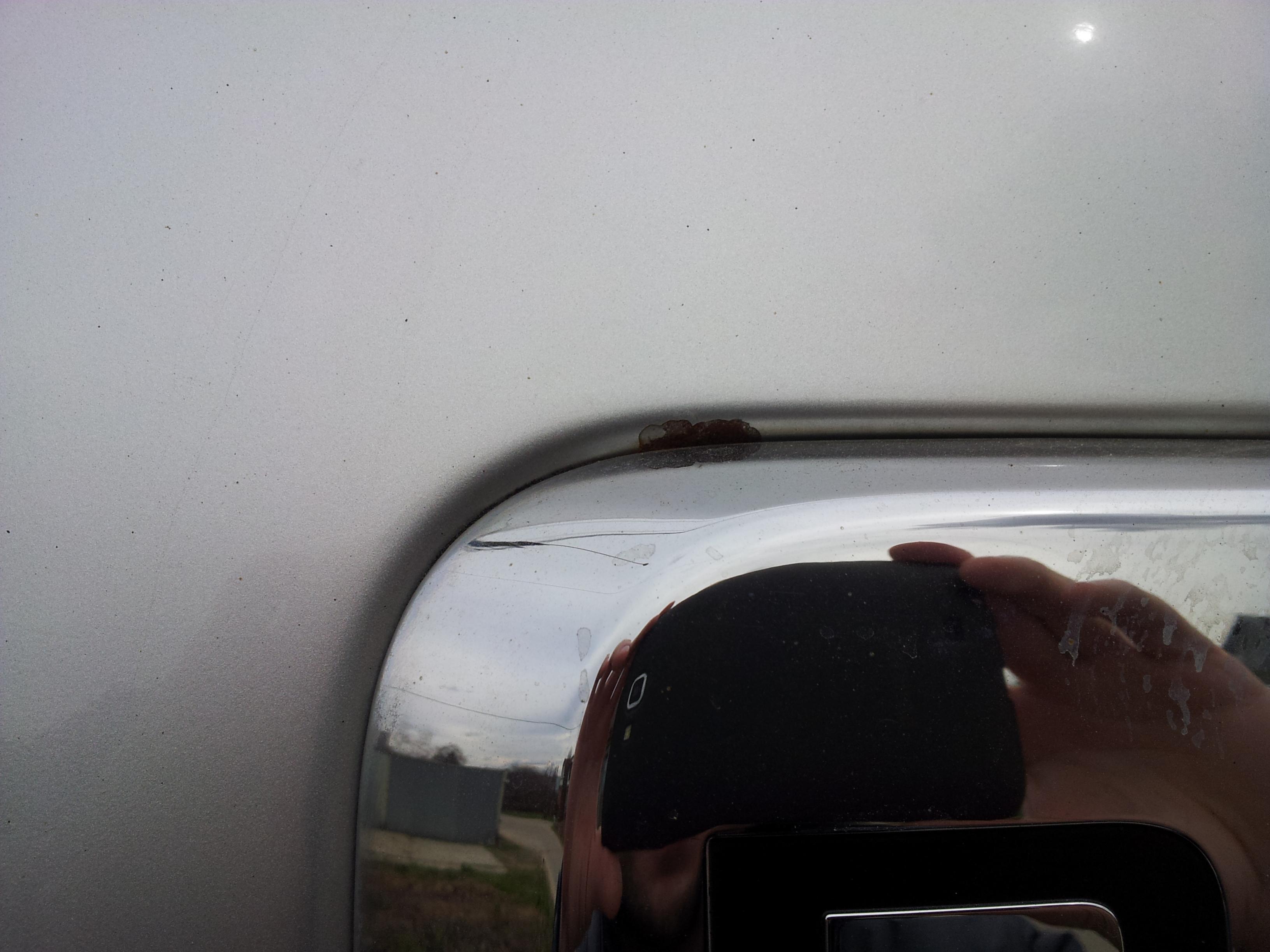

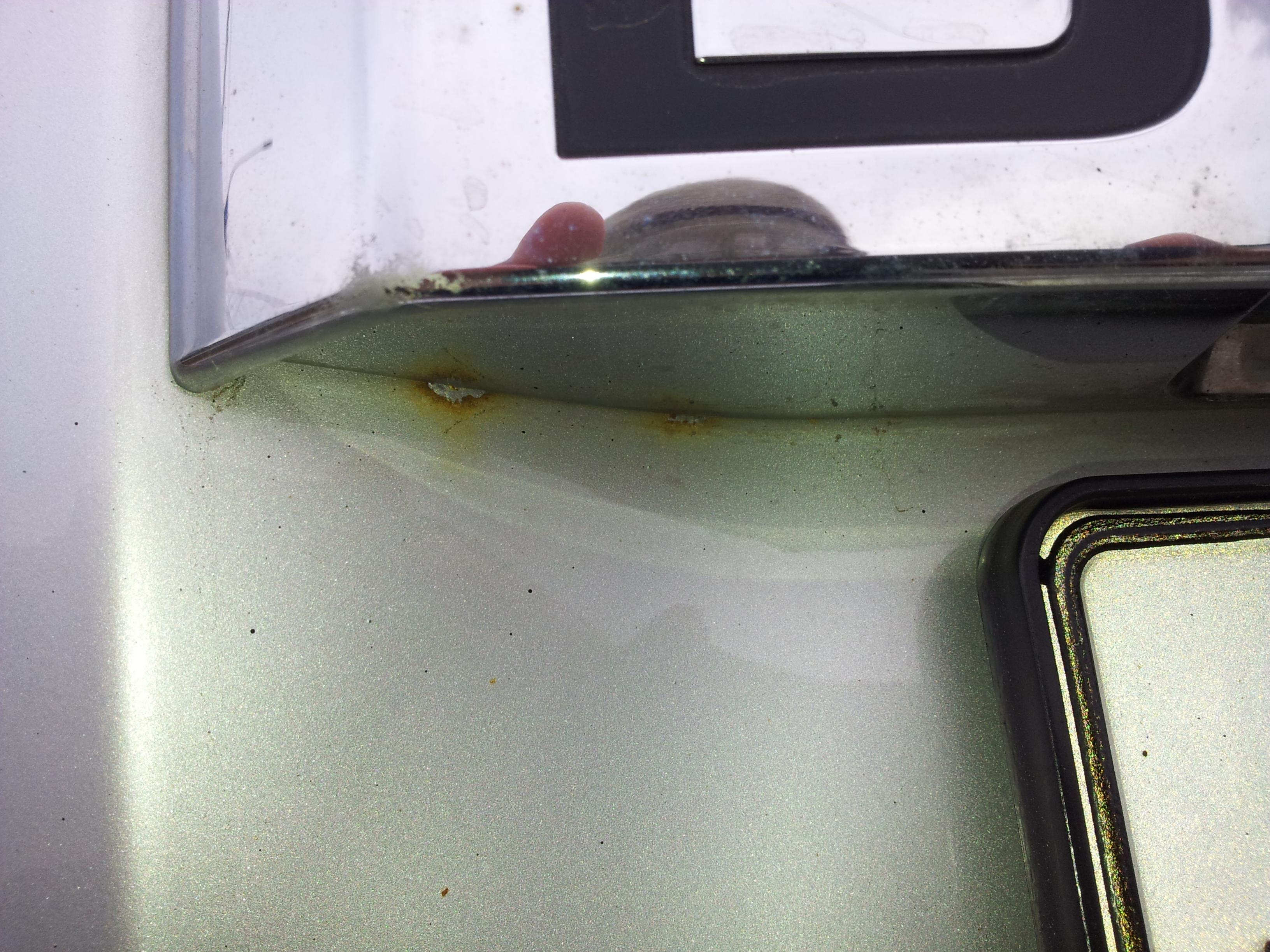

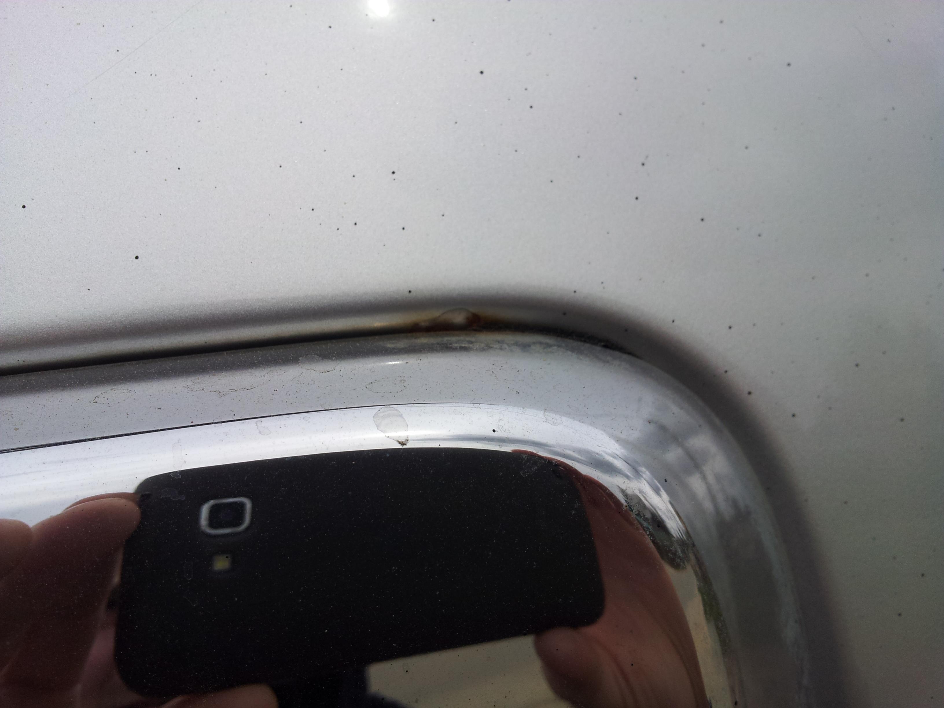

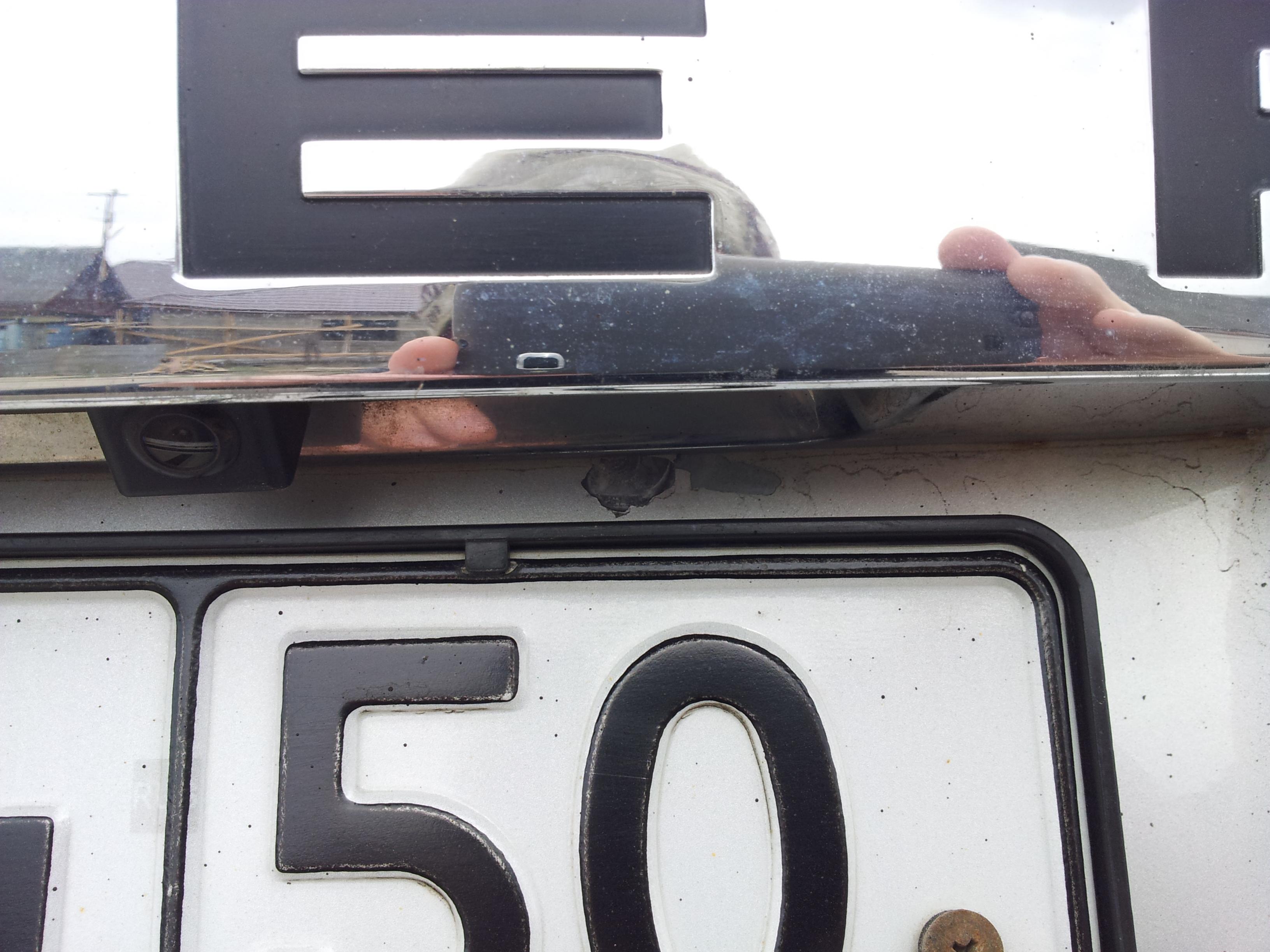

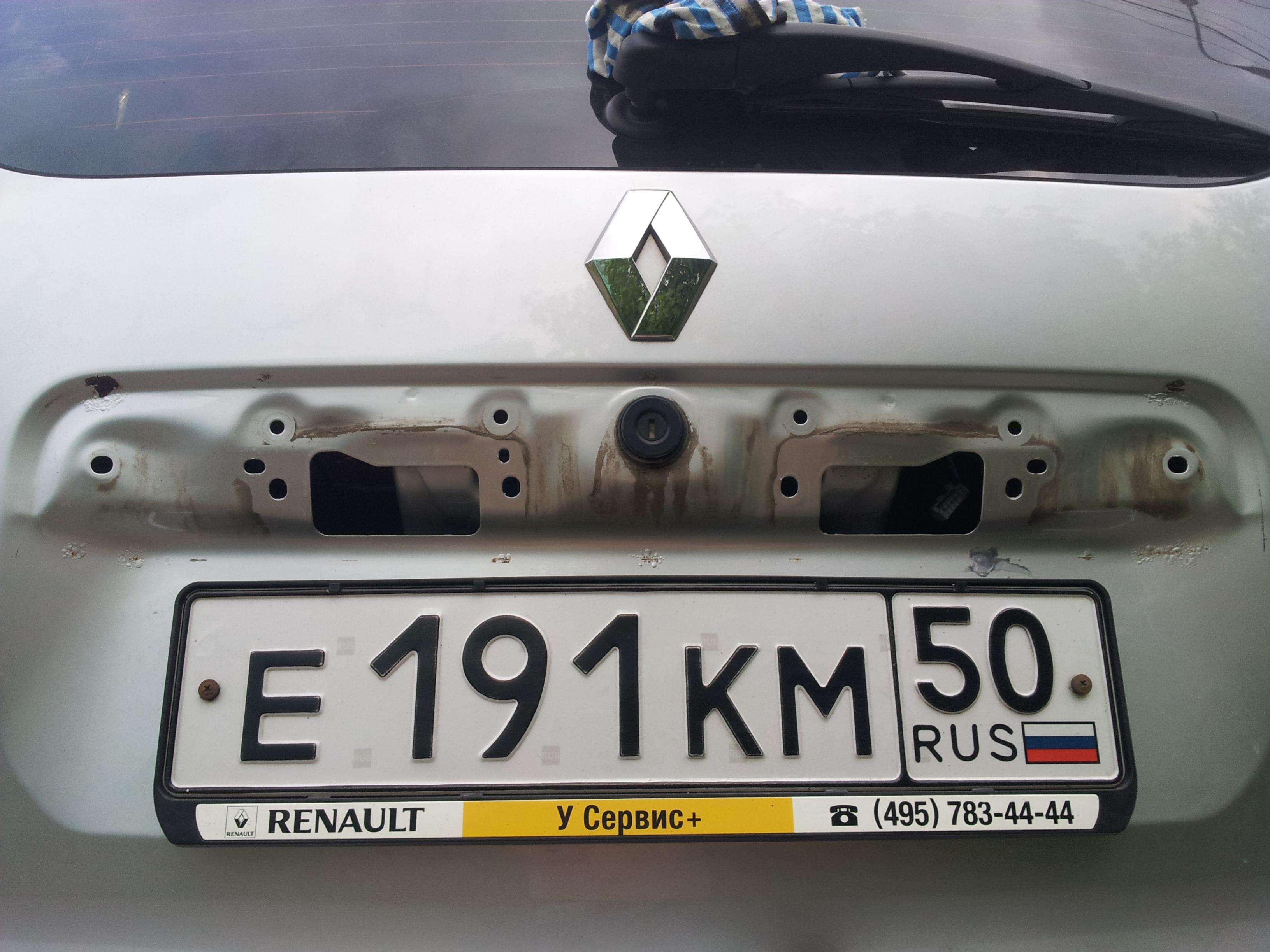

Вчера, заставил себя заняться пятой дверью. Снял блестяшку и офигел. Год назад называется покрасили. Почему нельзя сделать, чтобы блестяшка не касалась ЛКП? Вся проблема от этого. Покраска авто в наше время – деньги на ветер. У меня знакомый недавно покрасил полмашины на 40 тысяч. Неделю ругался по поводу качества, через год будет ругаться снова, когда краска облезет. И что делать с моей пятой дверью? Красить точно ничего не буду. По старой дедовской традиции решил замазать пластилином по периметру касания блестяшки, чтобы дальше не ржавело. Пластилин – лучший антикор. Замазал. Блестяшку поставил через шайбы, теперь она нигде ничего не касается, кроме как в местах крепления. Вроде прилично, на мой взгляд, получилось.

на задней двери под эмблемой тоже просто отвалилась...

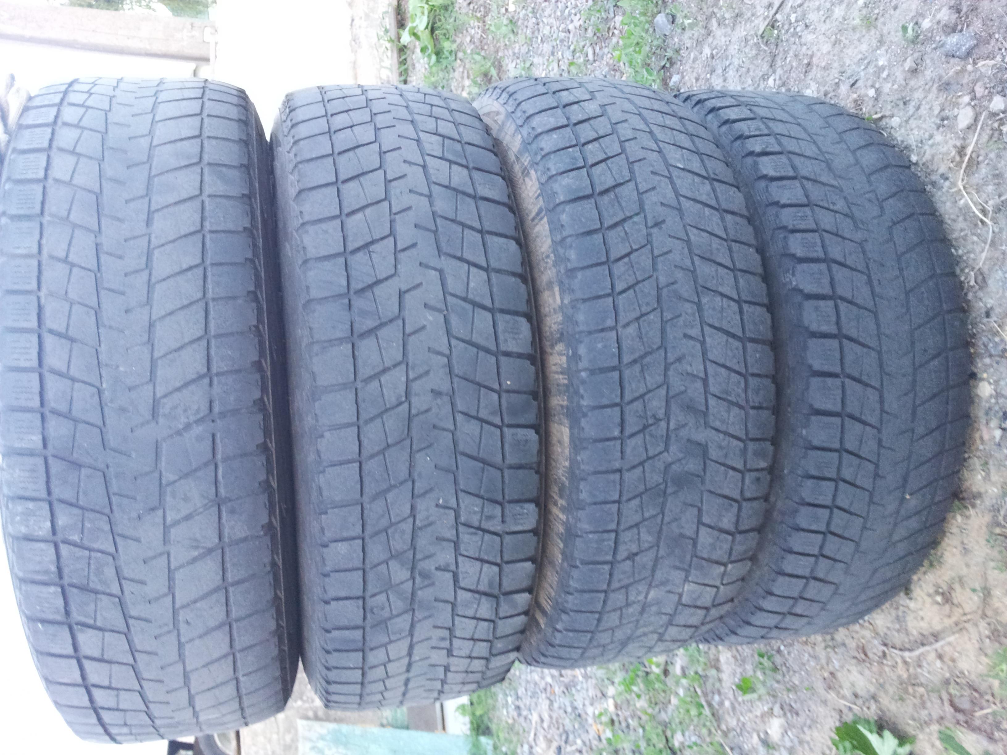

Напишу, пожалуй, про свою любимую зимнюю резину. Это Вridgestone blizzak dm-v1 195/70R16. Что спросите в ней хорошего. Да, собственно, характеристики на льду и снегу у неё довольно посредственные. Но она неубиваема, она реально НЕУБИВАЕМА. Можно на ней со свистом входить в повороты не только зимой, но и летом. Я на ней проездил три(!!!) зимних сезона и до начала июля. А пробеги у меня немаленькие. Воду она конечно держать перестала, но слики получились великолепные. Ни одна другая резина (не зимняя, не летняя) не держалась больше двух сезонов, даже штатная дастеровская. Помню, еще на нексии, какую-то Nokian укатал в ноль за два летних месяца. А эта столько держалась.

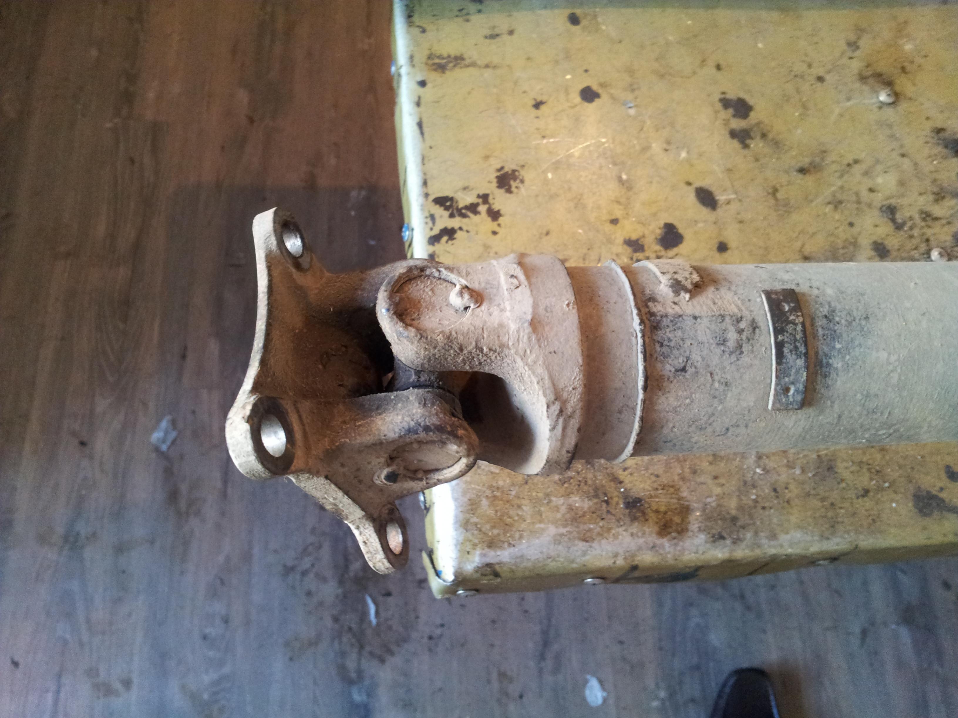

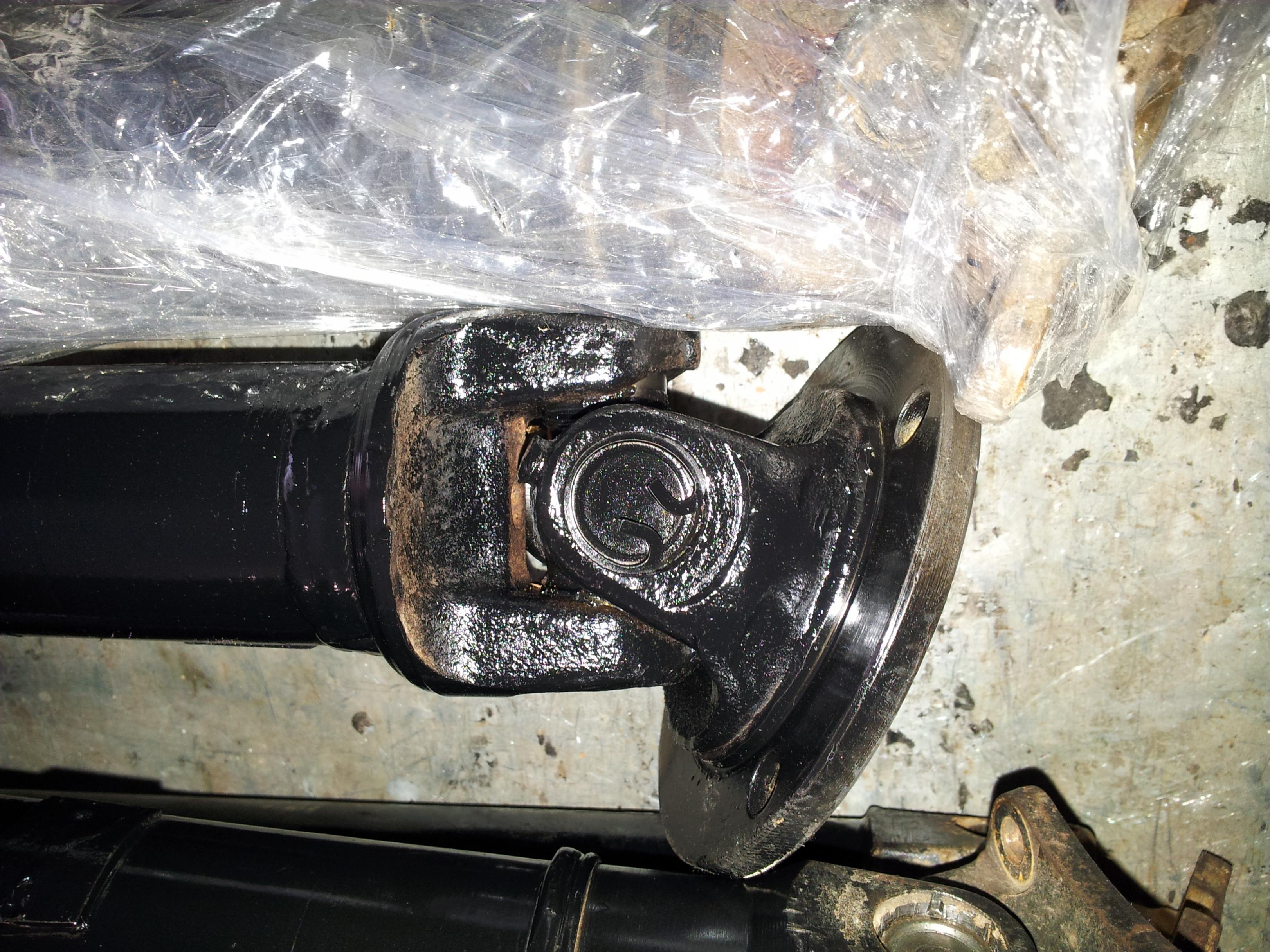

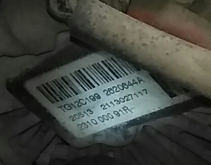

172.000 км. Расскажу я, други, про кардан. Как я и писал ранее, на последнем ТО выявился приличный люфт в задней крестовине. И уже при включении полного привода появились характерные щелчки или даже стуки. Пришла пора ремонта.
Поехал я как и прошлый раз в "Кардан баланс". Он наиболее ближе к дому расположен. Приезжаю, загоняю на яму. Мастер смотрит и говорит:
- У нас делали?
- Да, еще и года не прошло.
- А давайте мы вам сделаем экспериментальный кардан, с 24 крестовинами от таза и стопорными кольцами. Бесплатно.
- Давайте.
И я просто охренел от такого чуда. Что-бы на российском сервисе, тебе что-то бесплатно предлагали сделать, причем это что-то совсем не дешевое. Блин, чудо какое-то. Ремонт дастеровского кардана со съем - установками тянет почти на десятку. Вообщем оставил я кардан и уехал. Обещали позвонить.
Проходит три дня. Тишина. Нервничаю, начинаю звонить. Прямого телефона конторки я не знаю. Приходится звонить через единственный с операторами, и просить соединить, что не прикольно, много вопросов задают. Дозвонился. Говорят:
- Что то вазовские крестовины не подошли, поэтому ставим другие, звоните позже.
Ну ок. Проходит еще три дня. Звоню. Всё, говорят, сделали приезжайте.
Заезжаю на яму. Выносят кардан, и что-то начинается суета под машиной. Оказывается фланцы делали под другие болты. Болты на дастере с шайбами. Подпиливали болты, чтоб были без шайб. Возились час, поставить не удалось. Болты не подходят. Крестовина новая большая, фланцы под старый размер, и болты до конца не вкручиваются, цепляют за проточку фланца (на фотке видно). Сделано по русски. Приезжайте позже.
Приехал через три дня. Всё поставилось без приключений. В итоге вместо обещанных вазовских крестовин, мне поставили 24 крестовины от БМВ. Кстати, такая модернизация по деньгам тянет где-то тыщ на 20. Что как-то совсем не дёшево. Бум продолжать ездить в режиме АВТО и иногда показываться, через год примерно, у них.
По словам мастера и слесарей, 19 крестовин уже не отыскать, ибо дастеров приезжает море. Да и вся линейка паркетников от нисан-рено отличается отвратительными карданами. Так что без работы они не сидят.
До:
После:
На сэкономленные деньги купил Бильштайн B6 передние , как раз для комплекта. Стоимость 10500 пара. На очередном ТО поставлю. Старым уж по любому конец пришел.

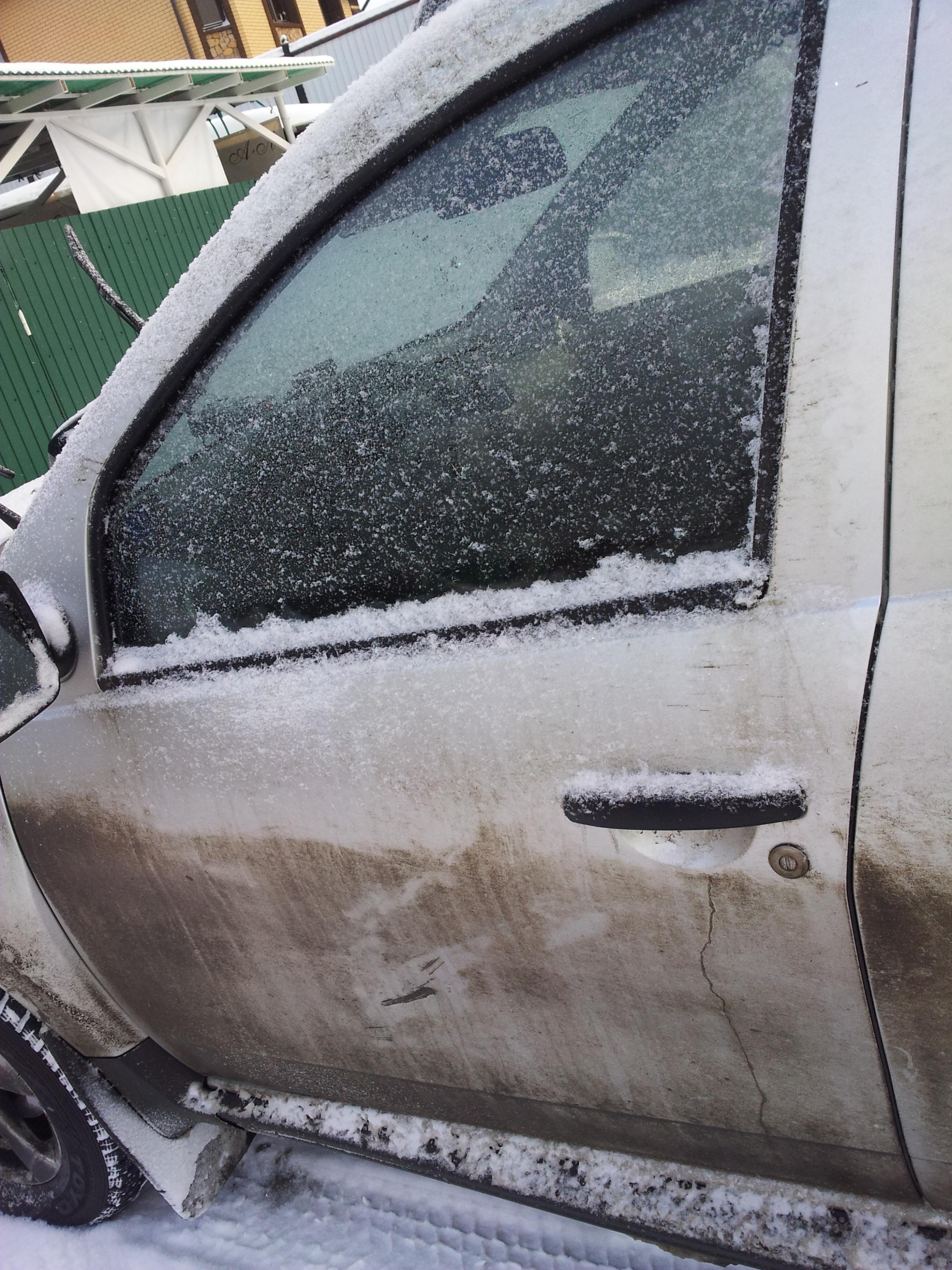

1. ЛКП. Лакокрасочное покрытие – дрянь. Просто дрянь. Красить нужно лучше. Краску наносить толще. Поверхность подготавливать тщательнее. У меня на Волге так краска не отваливалась.

Заменил рычаги в прошлом посте. Затем на скорости около 60 вскользь влетел правой стороной на бордюр 10 см. высотой. Заменил снова рычаг и ступичный подшипник на правом переднем.
Если ездить около 140км/ч, машинка с аппетитом кушает масло. Учитывая реалии нынешней жизни, не гоняю уже года два как. В экономичном режиме расход 10 л. на 100км и кушает масла две трети уровня от замены до замены. На работе 10 лет не повышают зарплату, а езжу я за свои. Они считают, что платят достаточно, и выбор у меня небольшой.
Брякает в глушителе, если по нему постучать. Недолго ему осталось. Год, думаю, всяко продержится.
Делает мозги, сука, стартер. В 30% попытках завести, грустно крутиться и не входит в зацепление с маховиком. И чем дальше, тем чаще. Скоро с толкача заводить буду. В Лоранте приговорили стартер. Кто бы сомневался. Только ценник на эту запчасть в районе 12000р. Что совсем не бюджетно. Глянул инет, контор по ремонту стартеров немерянно. Выберу, съезжу, отремонтирую.
Вроде бы как и всё. Если что вспомню, дополню.

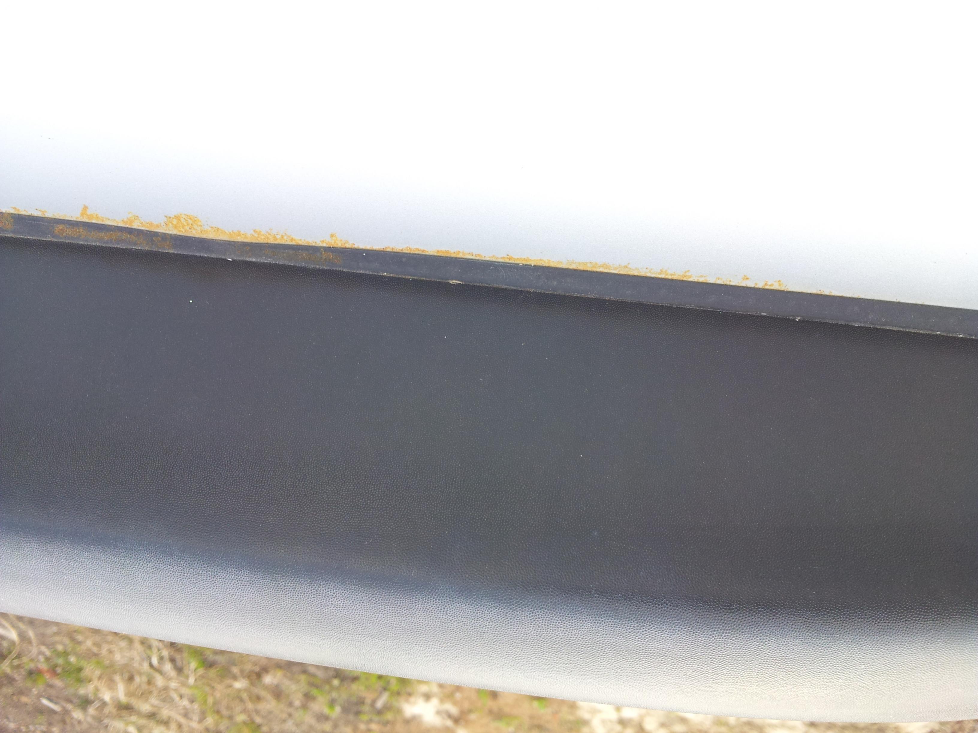

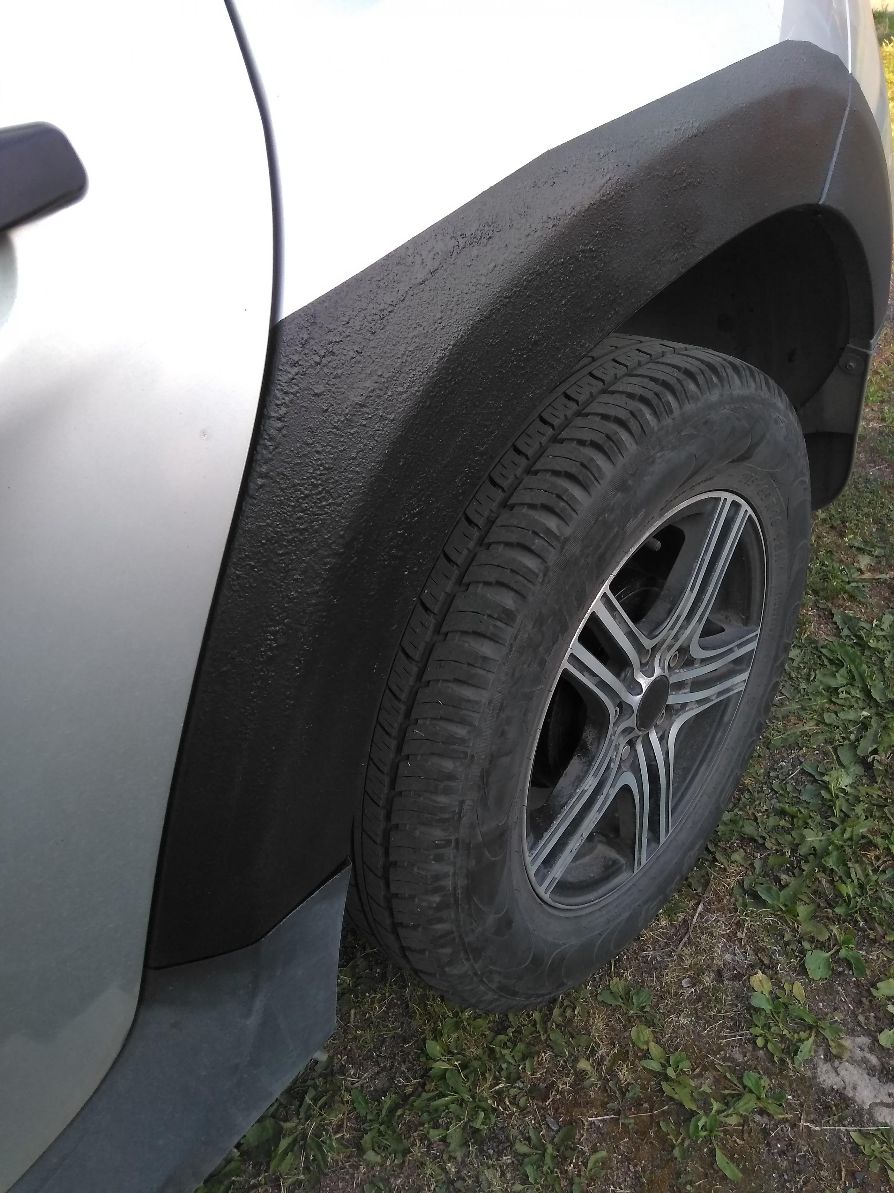

Намалювал!!!
Антигравий BODY 951. Как держится время покажет. Расход - 1,5 баллончика. 250 руб. за баллончик. Теретически можно было купить 1кг в другой таре, под краскопульт. Вышло бы дешевле. Но я поленился, хоть и краскопульт есть. Следующий раз возьму под краскопульт, качество нанесения покрытия будет гораздо лучше, чем из баллончика, без пузырей.
Забыл капот в сколах сфоткать, слишком поздно вспомнил.
Низ дверей и передние крылья мазать не стал, они без сколов, да и не прилетает туда почти ничего. Хотя может быть для полноты картины и красоты стоило намазать?
Левое заднее крыло по краю арки уже вздуваться начало, сразу видна работа официального дилера, поэтому я так не поскромничал с покрытием.
Так себе, конечно, получилось. Но под слоем грязи нормально будет.
Я машину мою всего лишь дважды в год. На мой взгляд, это самый правильный подход. Не тратятся деньги в никуда на мойку, хотя мыть я могу сам (ленивый я) и лак остается как новый. Проверено неоднократно. Учитывая то, что новый год бывает чаще тех дней, когда я не езжу и дождливый климат средней полосы - мойка занятие неблагодарное. Первый раз мою - после зимы, с первыми теплыми деньками. Смываю годовую грязь. Второй раз - летом, убираю ржавчину, подкрашиваю, подмазываю, полирую и до следующего года.
