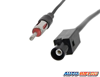

Переходник на антенну нужен такой же,но с питанием.У Дастера активная антенна.Проверено на своих ошибках.Ездил менял в магазин.На провод питания переходника подключать синий провод магнитолы.Приём в разы лучше! Удачи.

Интересно, где же по вашему находится усилитель?

Спасибо за совет, но зачем менять 100% уверен, что у них нет с проводком под питалово антенки, лучше фото пришлите того переходника, что поставили (или ссыль с инета) мож сам припояю.

в дастере не активная антена.....
я пробовал через такие переходники включать другую голову
робит лучше штатки

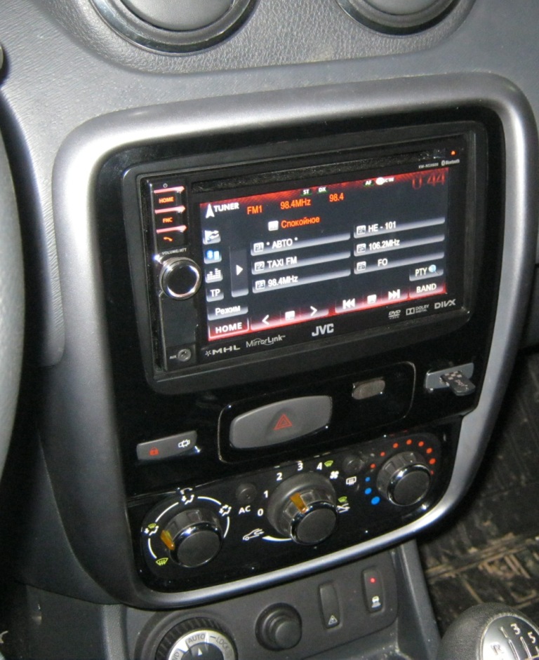

Вопрос по выбору магнитолы между Pioneer, Sony и JVC, мучавший меня последние пару месяцев, благополучно разрешился в пользу JVC KW-NSX600EE.

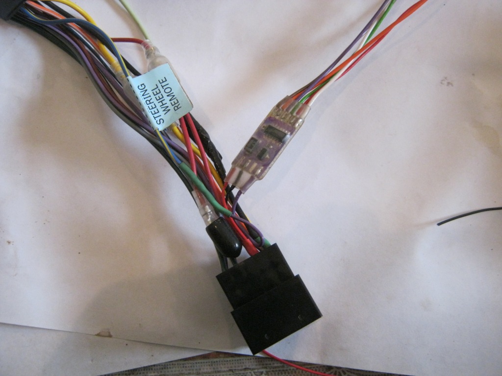

Спаял адаптер подрулевого джойстика на микроконтроллере. Теперь со своего пятикнопочного джойстика могу передавить 11 команд, в том числе "снять", "положить" трубку телефона. Энкодер на джойстике тоже работает.
Теперь буду заниматься акустикой...

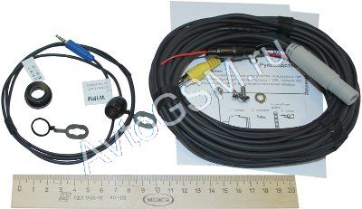

sova, подскажите, что у вас за разъем справа на панели вместо заглушки? Уж не для флешек случаем? Если да, подскажите, где брали.

Вот здесь писал.
Схемкой не поднлитесь?

Схема здесь, и прошивку дам если надо. Магнитола у Вас какая?

Спасибо от прошивки не откажусь, если есть для Pioneerа.
Как раз сегодня испытал для Pioneer. Вот здесь #69 видео.

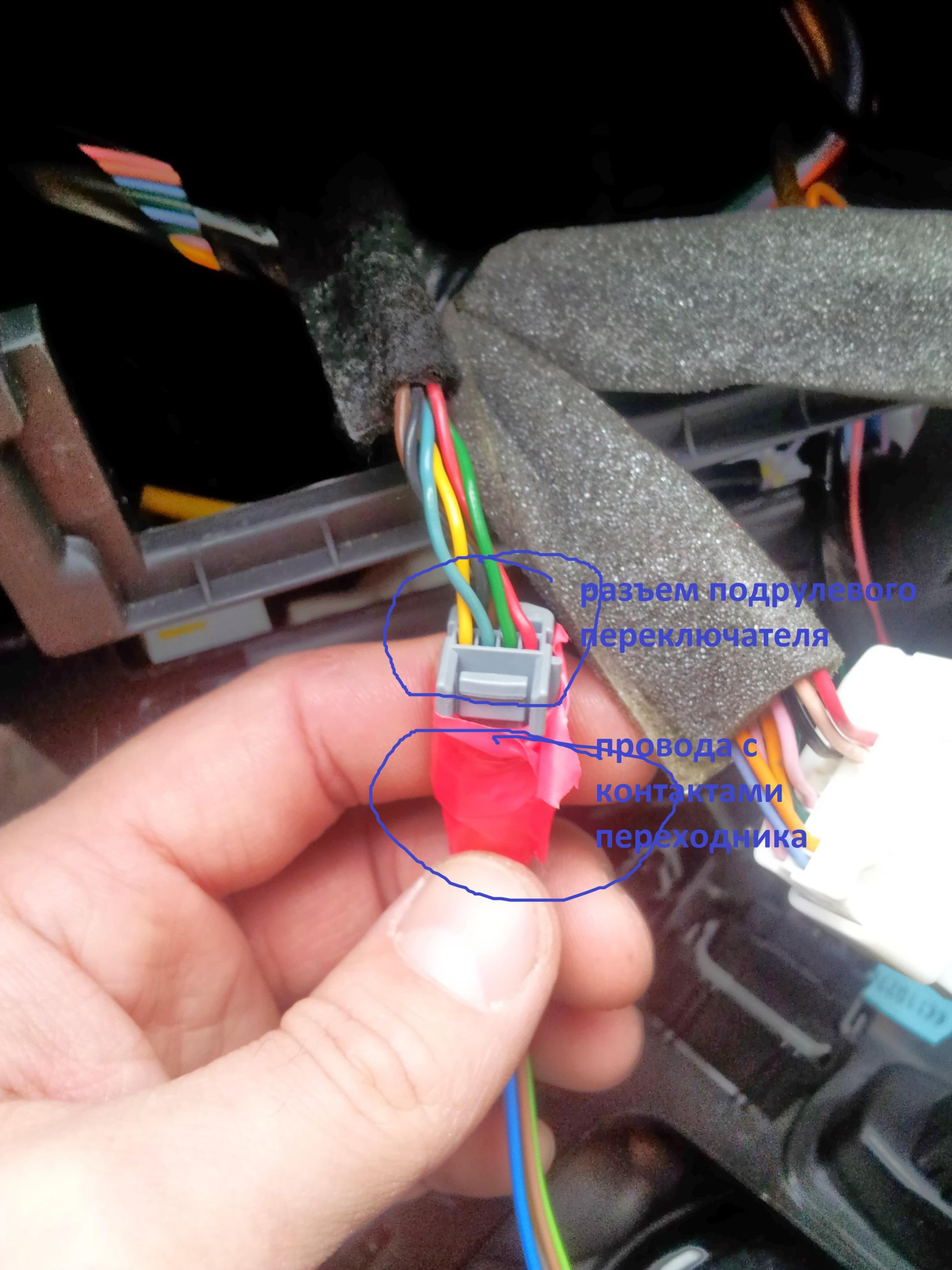

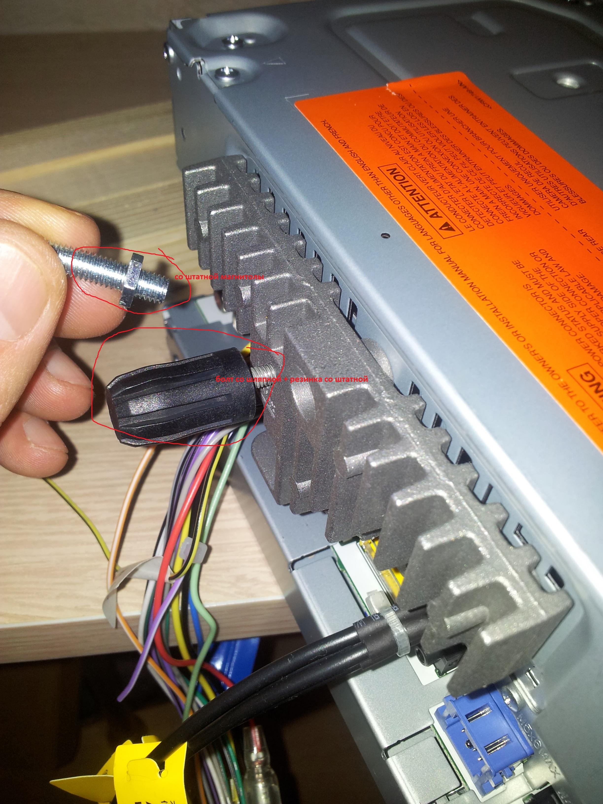

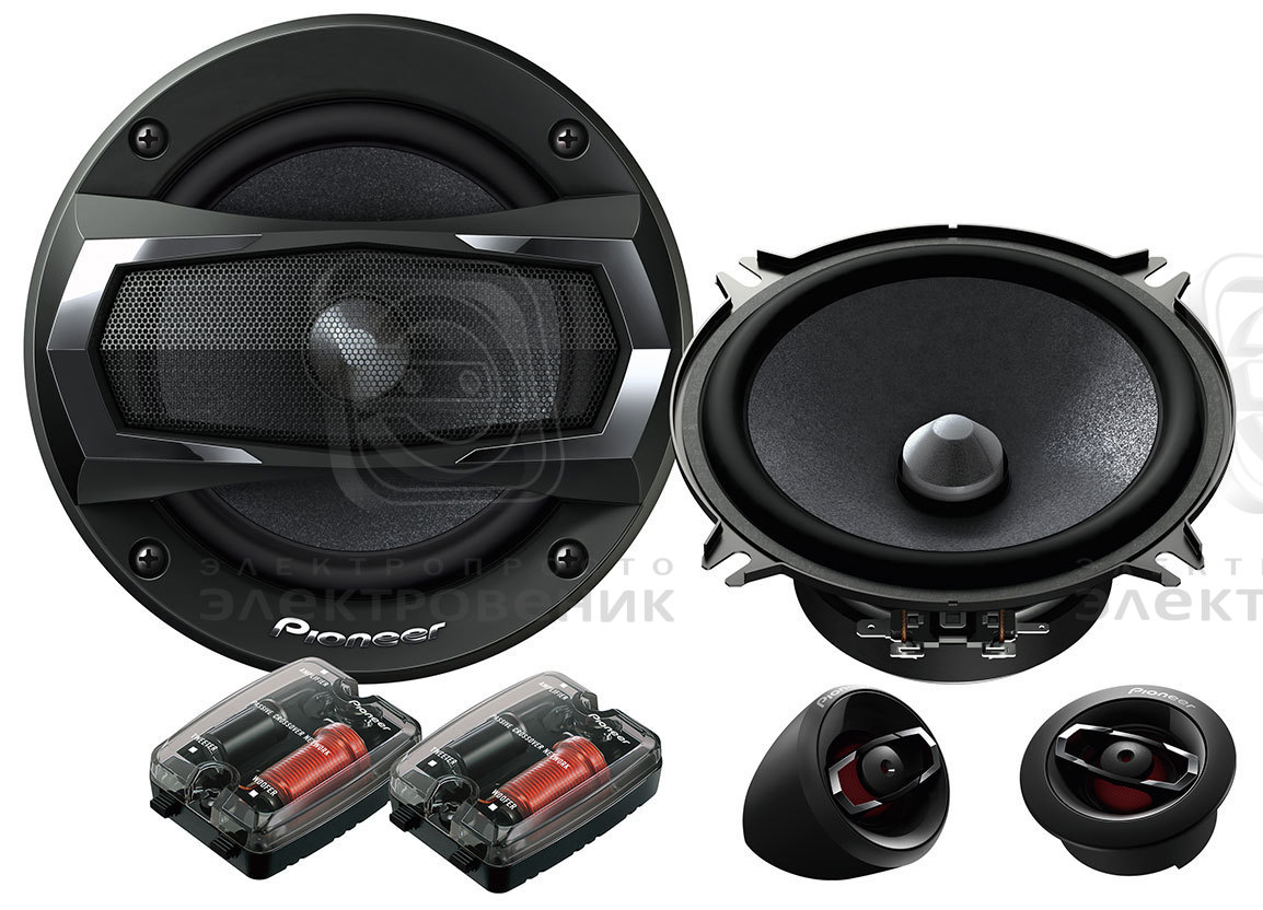

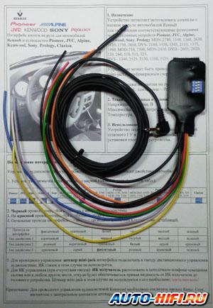

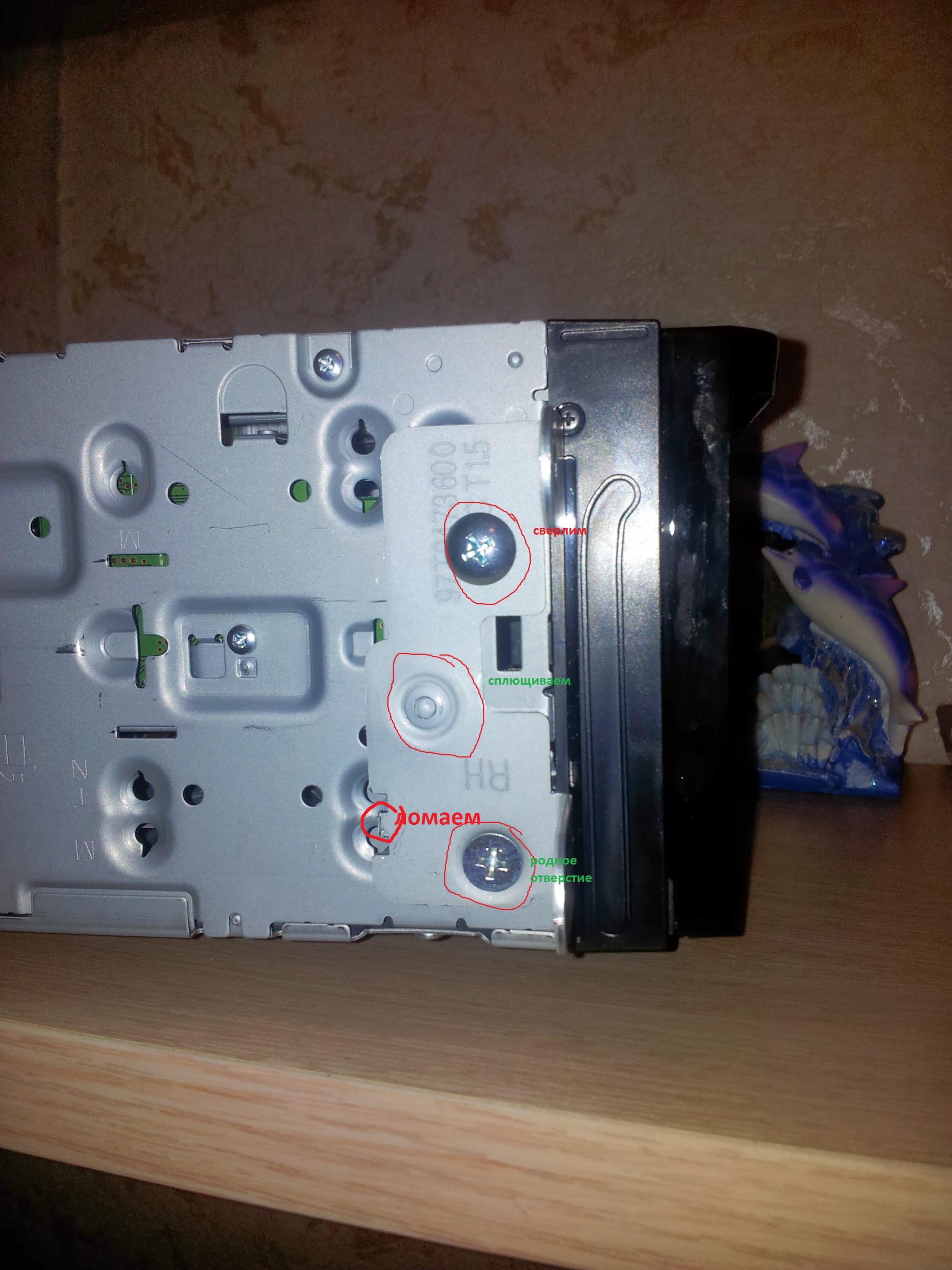

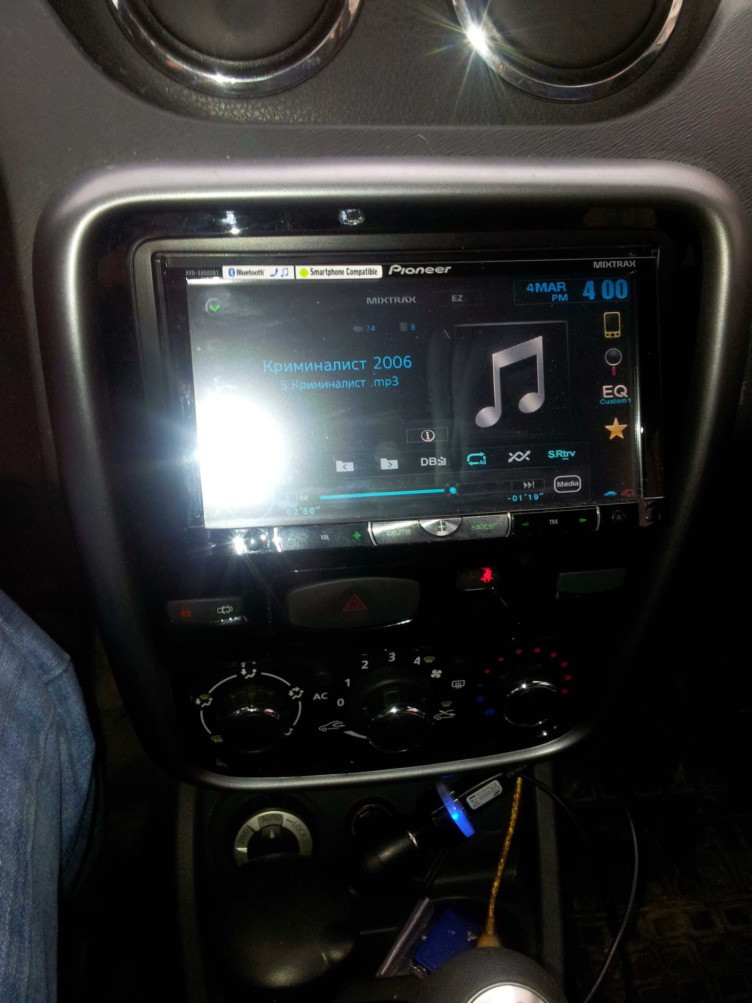

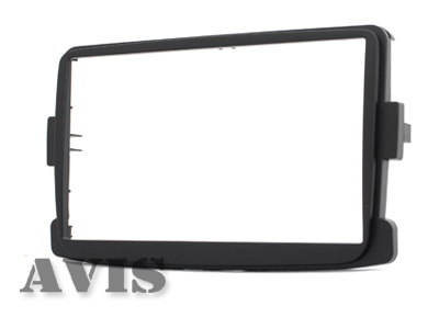

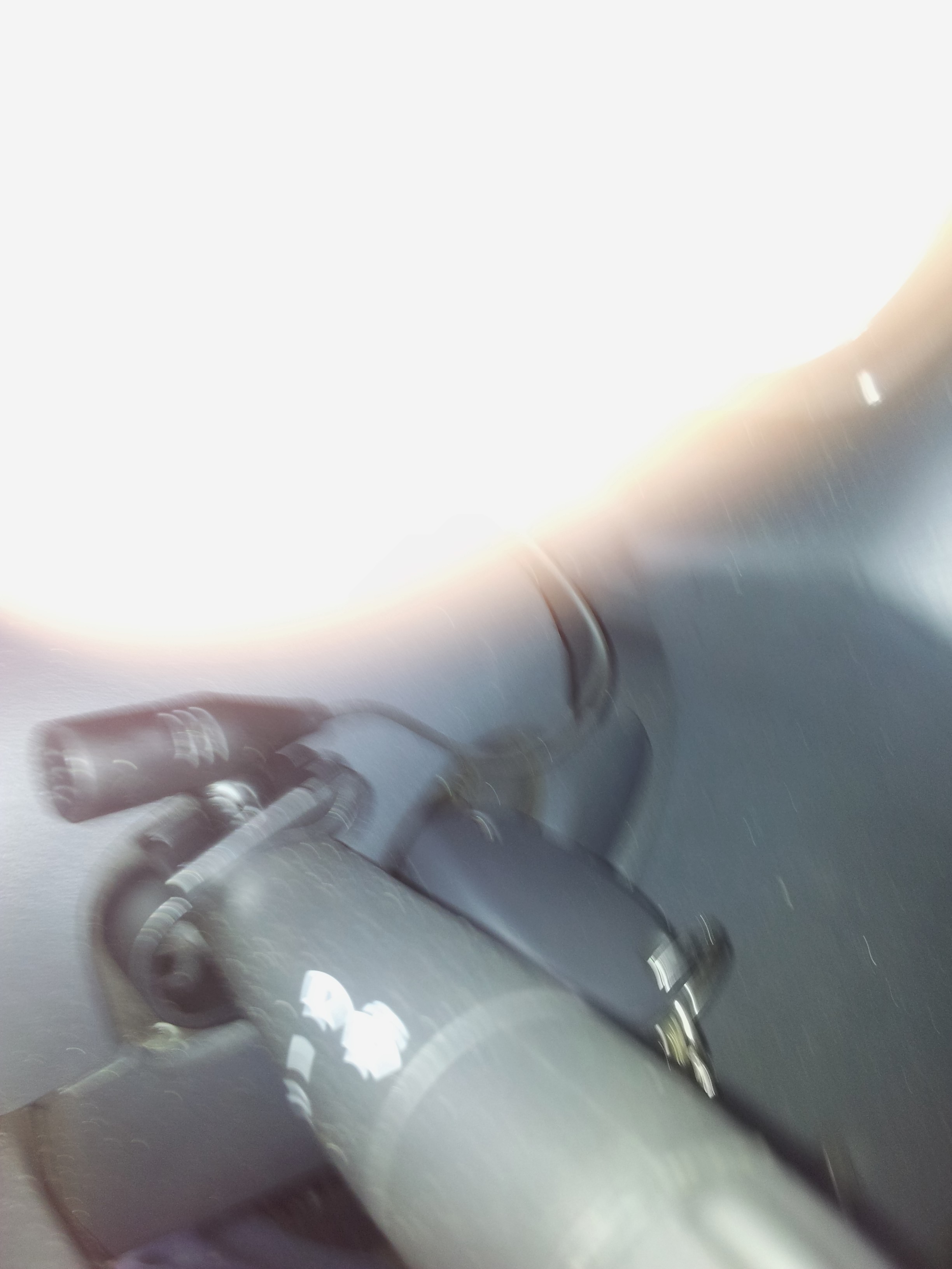

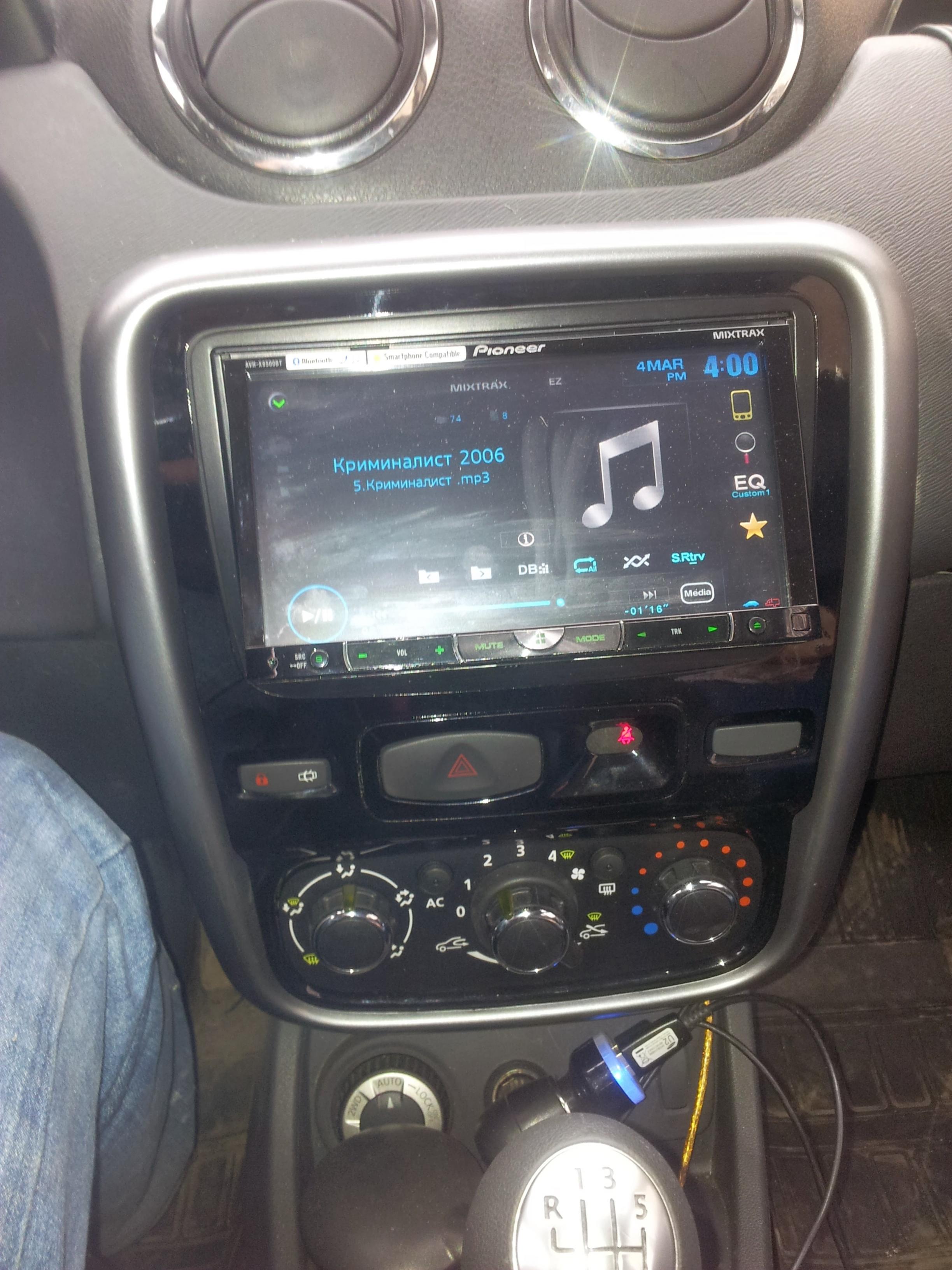

отчет по замене магнитолы
магнитола Pioneer AVH-X8500BT
Автоакустика PIONEER TS-A132CI 2 комплекта
переходная рамка
переходник для антены
адаптер Zexma MFD-207RE
Камера парковочная PARKVISION PVC-10P
Автоакустика временно
буду менять ставить усилители делать шумоизоляцию
но разница со штатной музыкой небо и земля

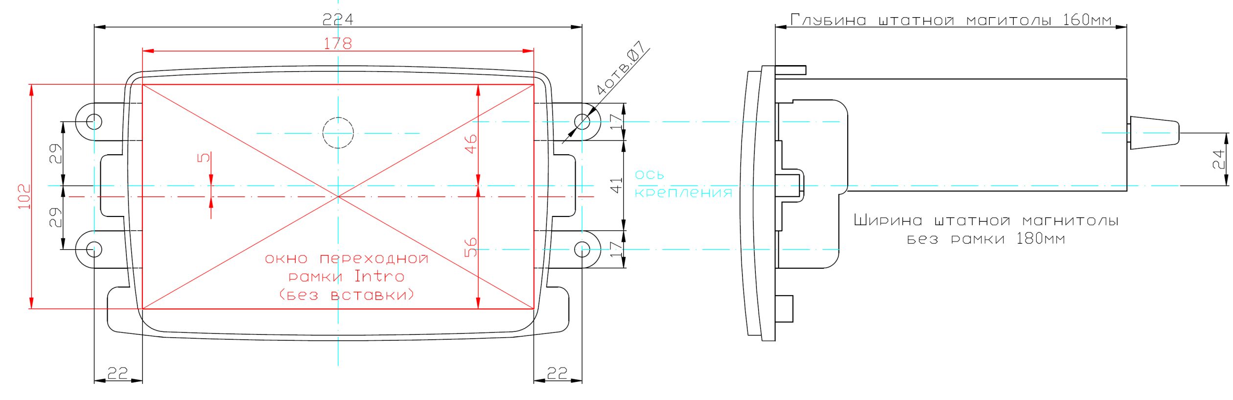

Может кому пригодится. Посадочные размеры штатной магнитолы.

я сам искал размеры ......

sova, Вот огромное спасибо!!!!!!
